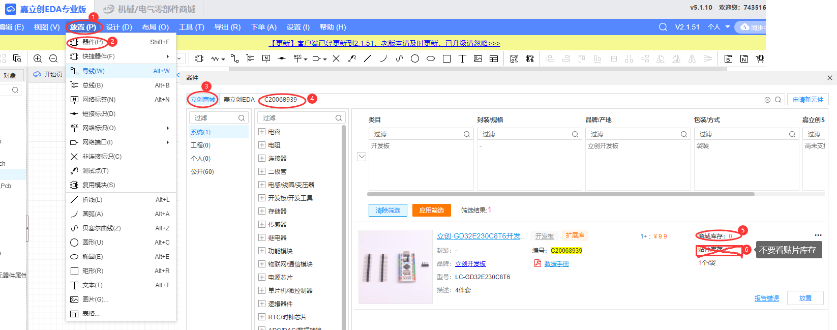

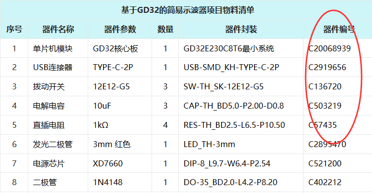

    注意绘制原理图时,一定要根据物料清单的器件编号,在立创EDA查找后放置。
没有库存的要搜名称更换其他有库存的。要选有商城库存不要看贴片库存还要尽量选一个仓(广东仓,江苏仓),省运费。
开发板经常卖断货没有库存,可点击立创·GD32E230最小系统板 - 嘉立创EDA开源硬件平台 (oshwhub.com)查看打板自己做,或者把原理图移植集成到简易示波器板上。
    尽量不要用这种图标放置,(可能我不会批量修改)后期导出bom购买元件都很麻烦。

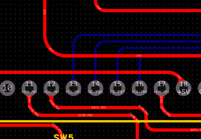

    PCB布线,因为是信号测量电路,最怕电磁干扰,所以走线不能有直角,不能有尖角。立创陈工建议所有走线都走弯角。所有焊盘都加泪滴。
    个人经验是正面水平走线,背面垂直走线。布线完毕一定要进行DRC(Design Rule Check)检查,防止漏掉连线。

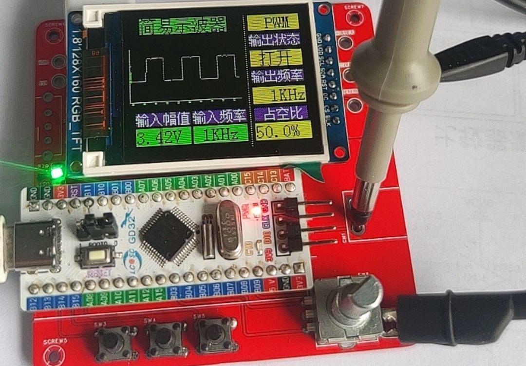

    最后成品展示,视频超过50M了,不会剪辑,请移步bilibili观看https://www.bilibili.com/video/BV16x421D74Z
