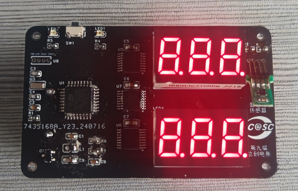

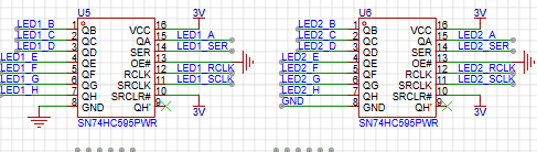

重新发布说明:看我主页图就知道,原先产品实际没有正确显示。因为不会编程,找了好多程序都不能正常显示,要么不显示,要么led数码管全亮。分析了很多原因。首先怀疑的74ch595,重新焊板,甚至传感器都换过了,还重新画了板打板。直到找到这个程序,#第九届立创电赛#温湿度检测仪 - 立创开源硬件平台,烧录进去就成功了。
还有点小问题,led比其他程序暗,没想明白是什么原因。其次温湿度转换太快,不到2秒4个数值就轮显完毕,脑子慢点都读不下来。打开工程文件,tim.c,里面有个TIM14函数,把46行这个30-1改成200-1,这样温度湿度每个显示1秒,两遍之后休眠。

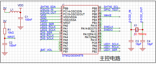

2.主控部分
采用STM32G030K6T6,晶振采用32.768kHz
3. 传感器模块
采用盛思锐传感器SHT40-AD1B,元件比较小,考虑到焊接难度,官方提供焊接好的模块,带1.27mm4P插针。

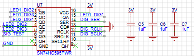

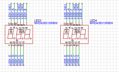

采用两个三位八段数码管,分别显示温度和湿度。用74ch595驱动。

目前失败了,数码管常亮。按键感觉数码管在切换闪烁。初步判断595坏掉了,等元件换595
