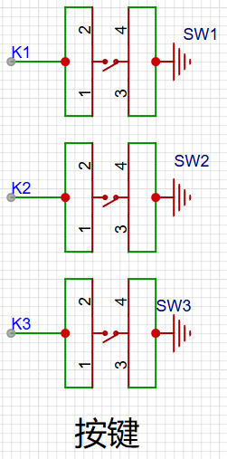

#立创训练营#基于CW32F030C8T6开发板设计的电压电流表,充分利用手头元件,把插件改为贴片。
简介:#立创训练营#基于CW32F030C8T6开发板设计的电压电流表,充分利用手头元件,把插件改为贴片。
电压电流表训练营【立创开发板&CW32】
创建时间:2024-07-17 11:35:42更新时间:2024-08-26 11:15:05
本项目是参加立创训练营练手项目,记录自己学习的过程和一些想法,不一定对。
想要看原版请移步CW32数字电压电流表训练营项目教程文档 | 立创开发板技术文档中心 (lckfb.com)
本项目复刻成本之所以30-50不定,主要是训练营规定必须使用立创地文星开发板LCKFB-DWX-CW32F030C8T6_立创开发板-LCKFB-DWX-CW32F030C8T6中文资料_PDF手册_价格-立创商城 (szlcsc.com)用券价格是0.9元,自己购买的话是9.9元。另外训练营推荐插件阻容。考虑到手头有部分0603贴片阻容,所以全部改为贴片元件。

8.按键和指示灯
