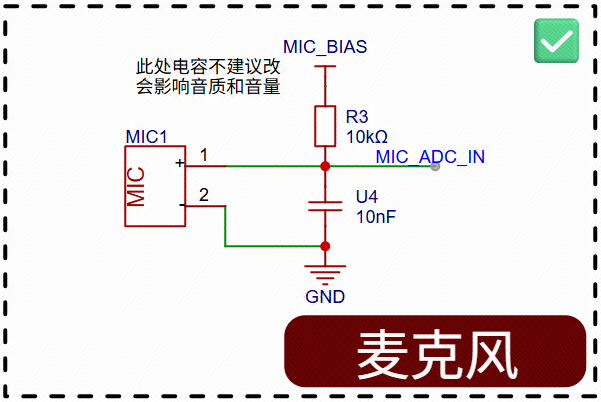

麦克风咪头(通常为驻极体话筒)的核心是一个可振动的极板(振膜)与固定背极板组成的电容。
当声音振动波作用在振膜上时,会导致其与背极板的距离动态变化,从而改变电容值。当有声音时,器件内部电容发生变化,这一变化会引发电容两端的电荷移动,产生微弱的交流电信号(模拟信号)。
但是虽然麦克风内部的驻极体材料自带永久电荷(无需外部供电维持电场),即使没有电源输入,麦克风也能够使用,但是为了确保麦克风能够正常稳定的工作,通常是需要提供一个基准电压(通常2~5V),使内部电容处于预充电状态,确保声音引起的电容变化能转换为有效电流信号。
在原理图中,R3 电阻的作用就是给麦克风的正极输入一个基准电压MIC_BIAS,这个电压是由模组控制输出的,由模组控制则可以在要用时才输出,不用时关闭,实现低功耗。R3 的电阻值为 10K,测试效果能够接受,过低则采集的音频信号弱,过高则易引入噪声。
在原理图中,U4 电容的作用就是对采集的信号进行滤波,滤除高频噪声,大多是滤除滋滋滋的声音或者声音沙哑问题。
