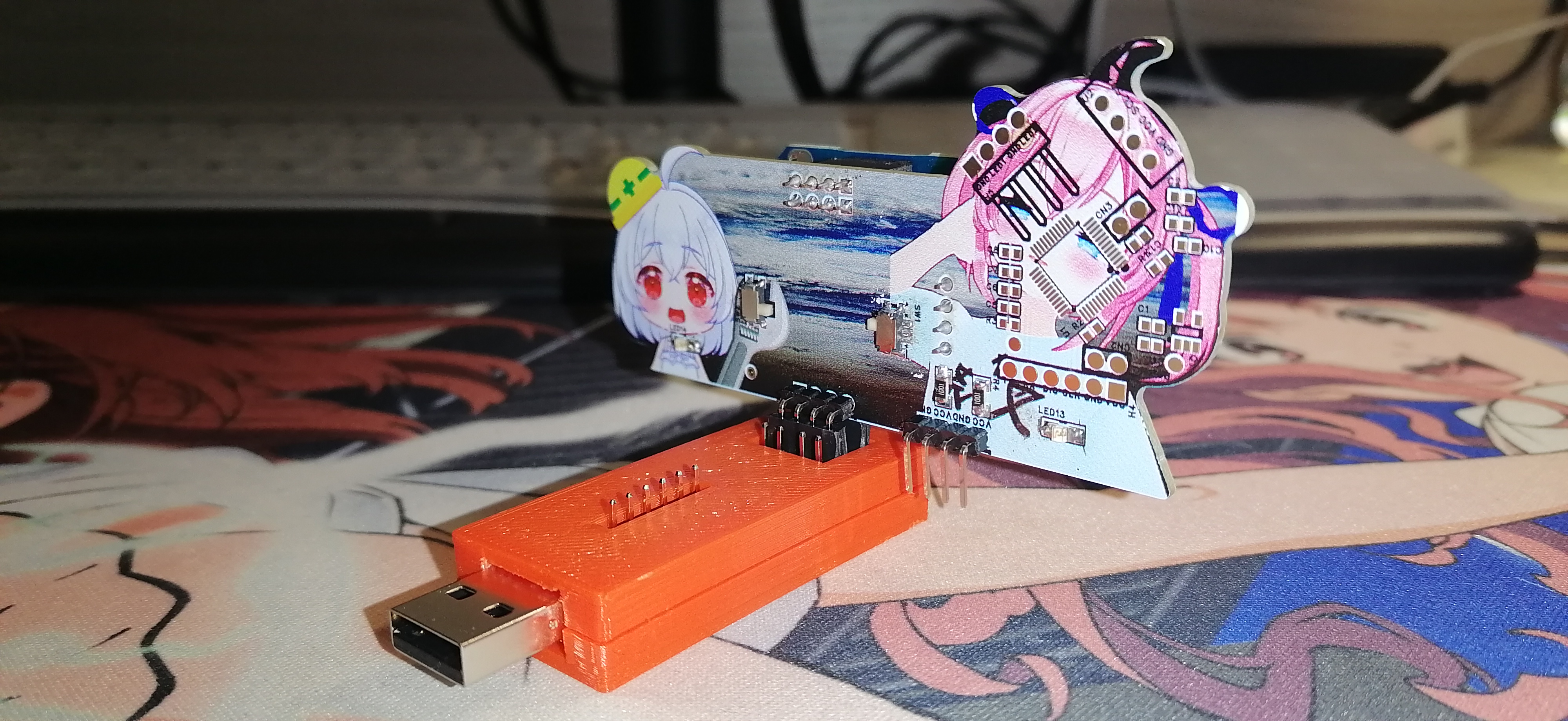

复位电路、BOOT电路
本项目电路板USB部分的复位电路和BOOT电路使用了两个2P排针短接使用。
烧录接口
本项目的烧录接口使用2.54间距的排针引出作为烧录使用。
电压转换
本项目使用的国民技术MCU虽然支持最大电压是5V,但考虑到了可能USB的电压或其他电压上有着不稳定的电压因素,所以使用了一个6V转3.3V的LDO给芯片供电使用,就算在供电不稳定的情况下,MCU也能正常工作。需要注意的是,LDO输入和输出必须接上22uF和100nF的电容。
USB输入
USB输入端使用的是一个Type-A的公头,可根据实际需要,自行更换为其他类型接口,只要能满足5V输入即可。

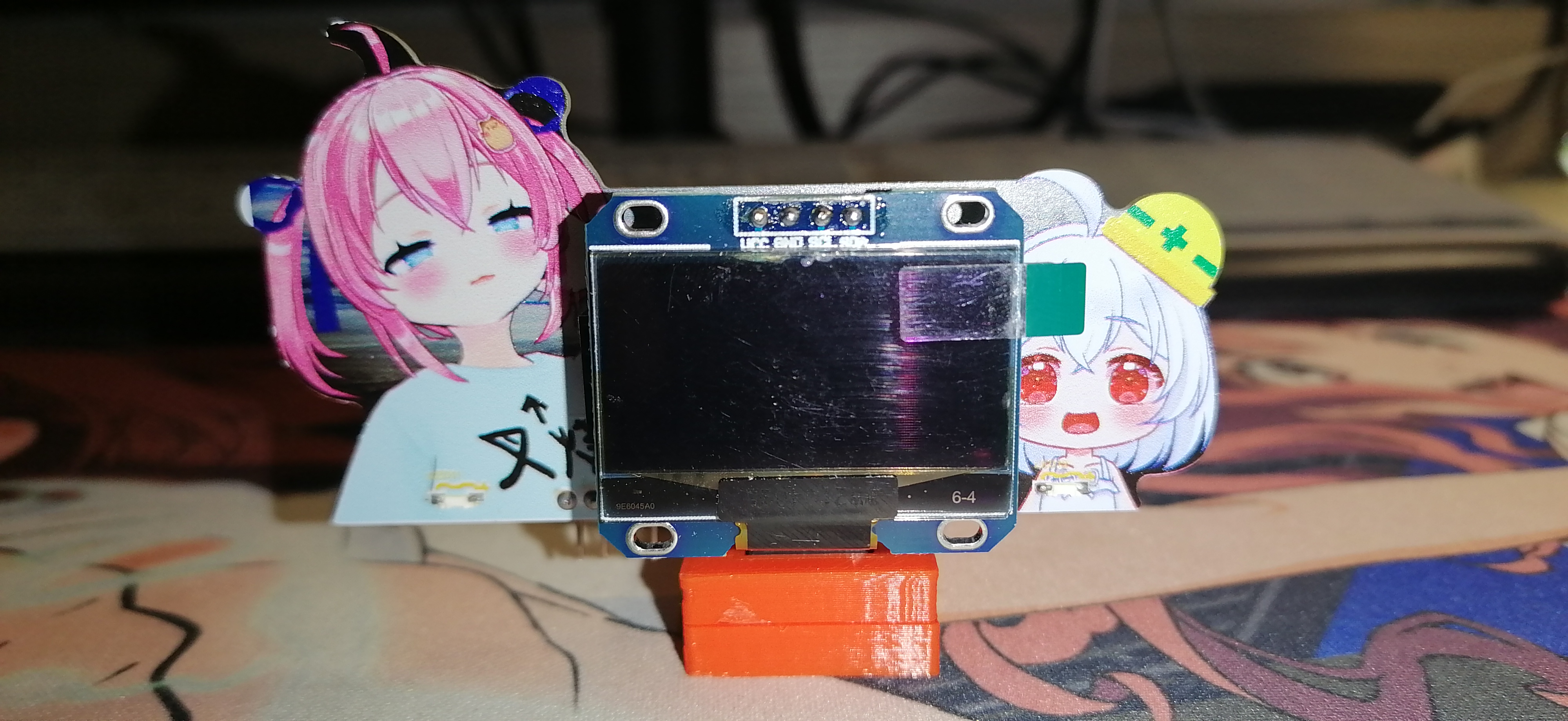

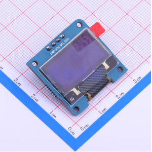

显示部分
显示部分可以替换使用0.91/0.96/1.3寸4P的白色OELD屏幕模块,采用IIC通信,显示效果清晰。
