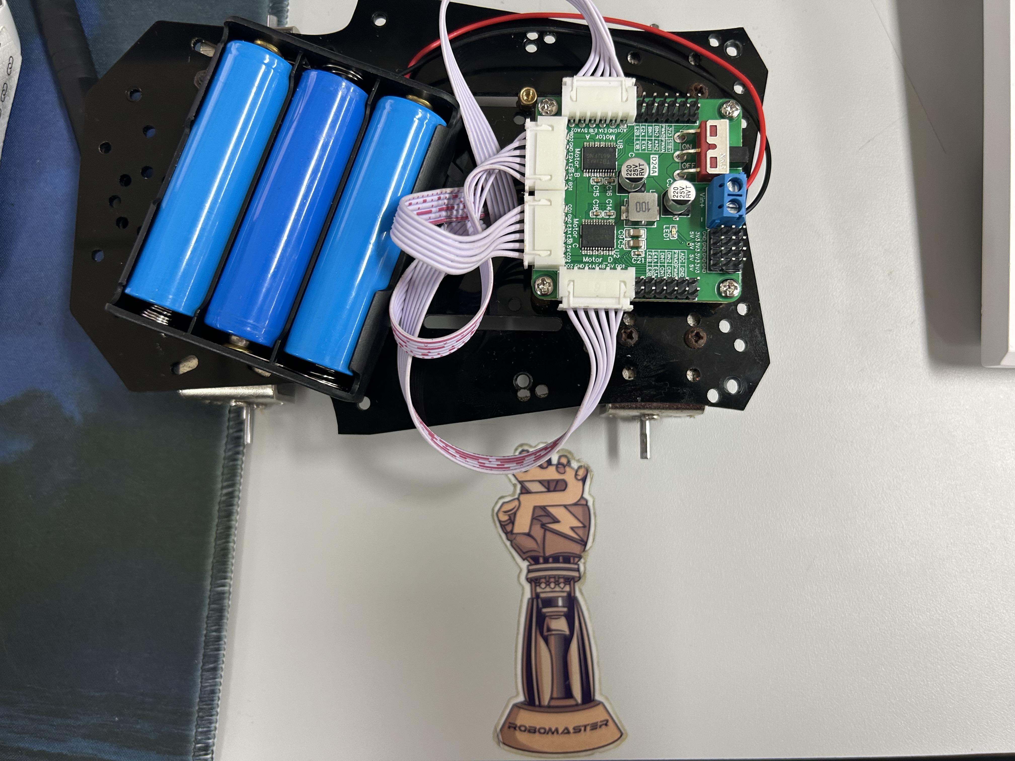

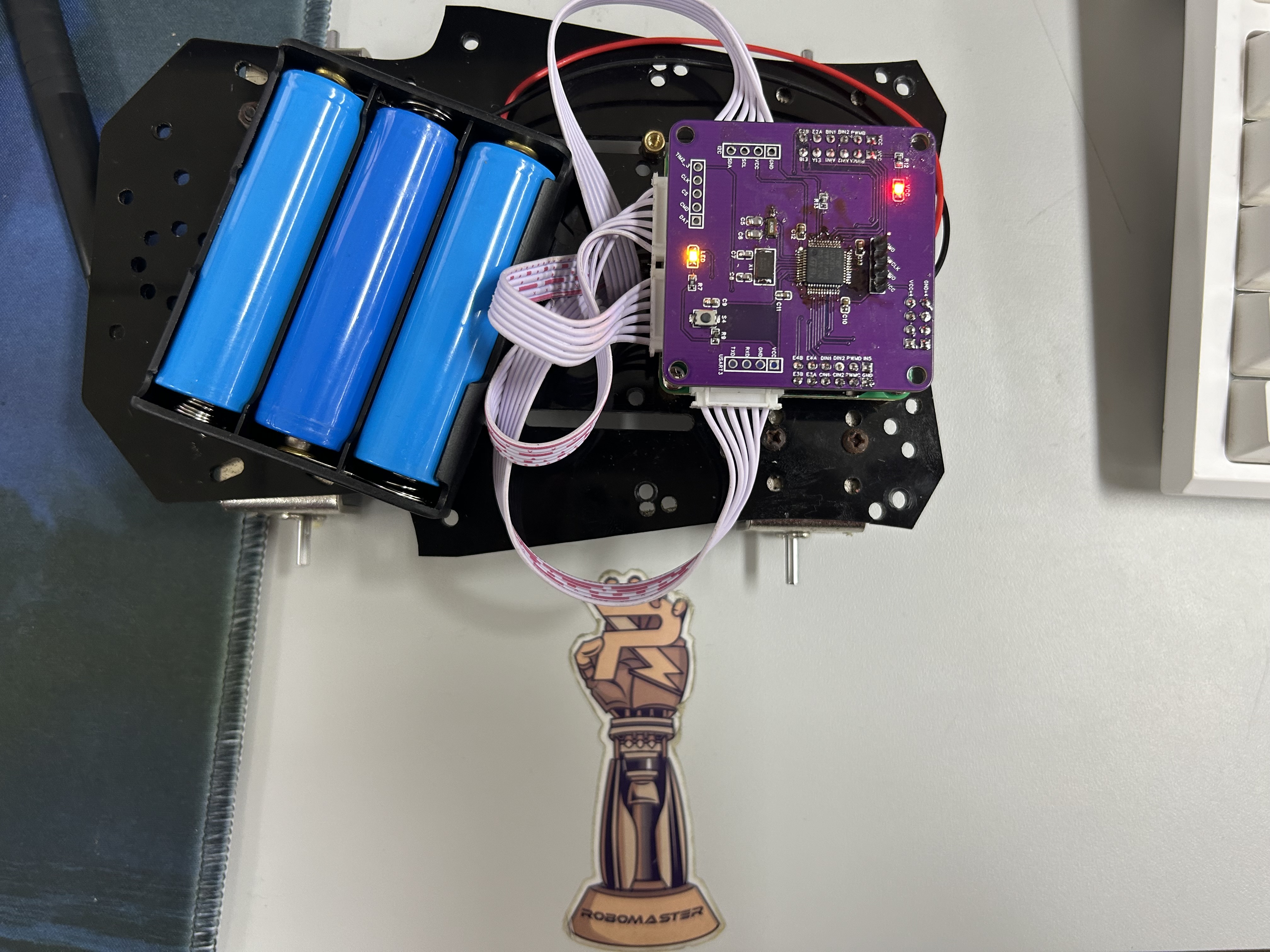

四路电机带编码器小车控制板(直插轮趣科技TB6612驱动板D24A)
2.5k
简介:四路电机带编码器小车控制板(直插轮趣科技TB6612驱动板D24A)
MIT License
创建时间:2023-12-25 21:47:46更新时间:2023-12-29 14:04:33

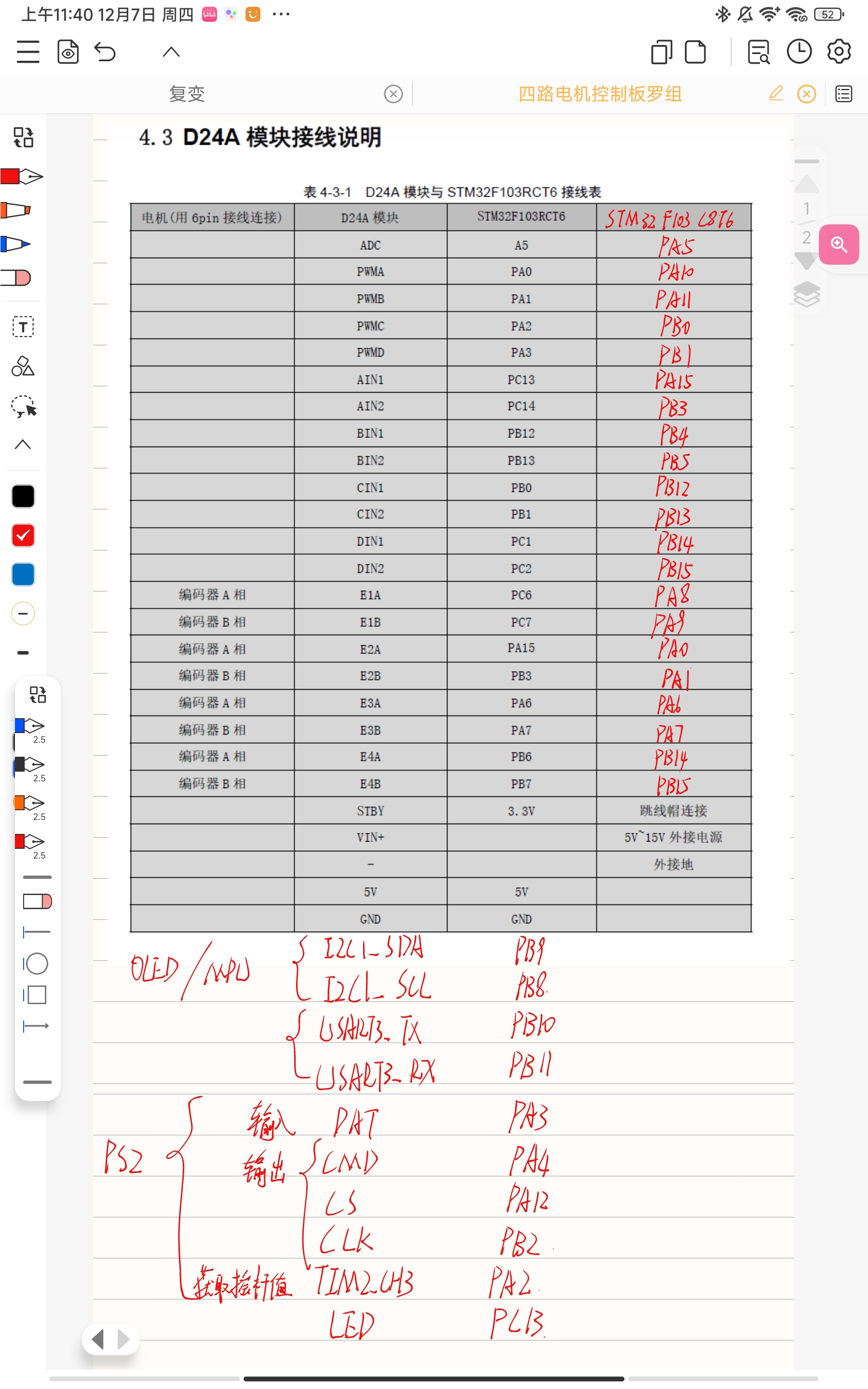

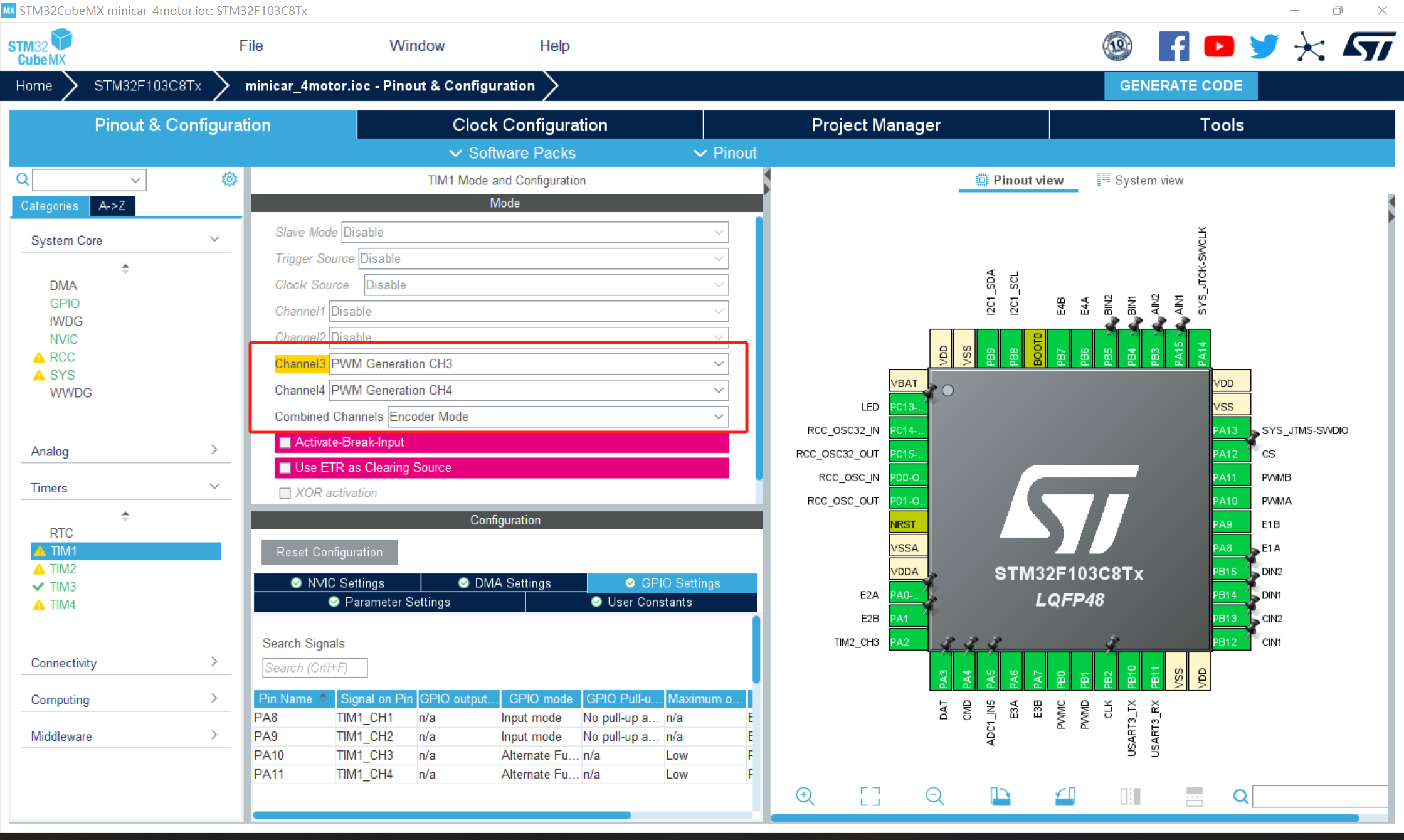

主控:STM32F103C8T6
外设:
电机*4
霍尔编码器*4
USART*1
IIC*1
PS2遥控接口*1
SWD下载口*1
电源指示灯*1
可控LED*1
