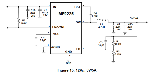

因为自己手上数据线比较多,而且有两块12V锂电池组,不想让他们吃灰,所以我的供电接口用的是DC座,因为单片机的工作电压是5V,所以还要进行转换,这里我使用的是DC-DC降压,使用的是MP2225这款芯片,DC-DC电源转换电路可以承受大的压差,输出电流也比较大,带负载能力也不弱,随随便便就有个几A的输出,完全满足LED灯的使用。也可以使用12V1A锂电池充电器进行供电。

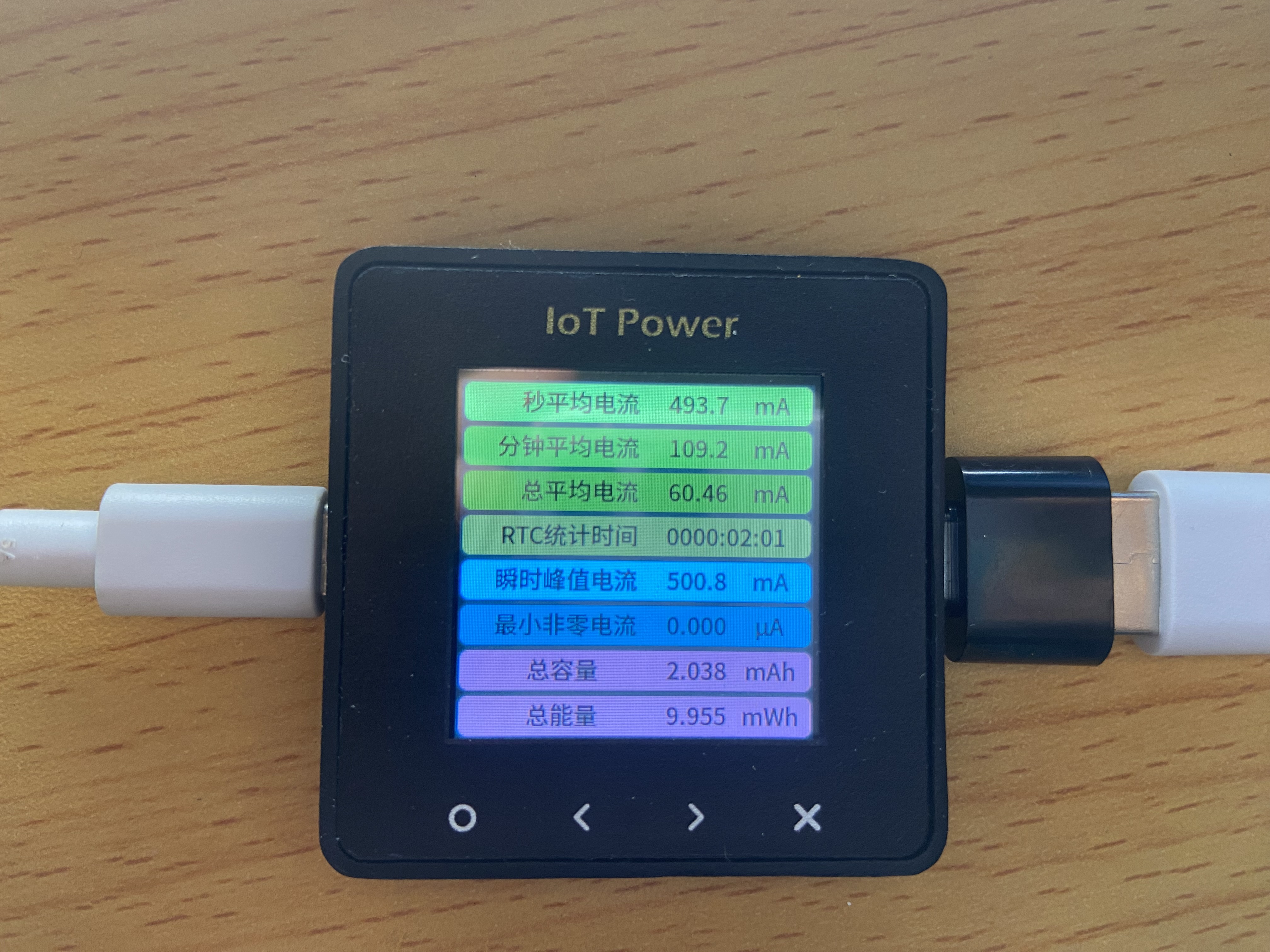

4、测试参数
分别测量电路的输出电流的电压大小,使用手机充电器(5V1A)供电和使用12V锂电池充电器(12V1A)供电
5V接口输出电压
手机充电器供电电压
5V接口提供的电流大小
手机充电器提供的电流大小
通过cc表读取参数其实还是会有误差,因为电流在经过cc表时,也会有损耗,其实在万用表的测量下,二者供电电流差距没有这么大,所以对于人眼是观察不出差距的,是可以正常使用的

然后是本电路设计中较为复杂的DC-DC电路,在选型过程中,要按照官方给出的数据手册进行合理的选择,通过改变不同的阻值大小,就可以获得不同的电压
这是官方给出的参考设计
这是常见输出电压的推荐电阻和电容器值
