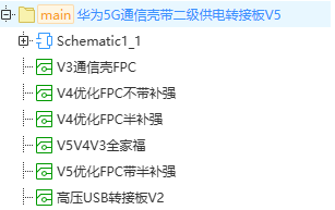

发布初代版本 2026年1月11日 参考了之前网友的转接板,重新设计布局增加了双卡槽,风扇开关,切卡开关,增加了电容数量,添加了S08二级供电模块
发布V2版本 2026年1月25日 修复了2.0vcc供电线路画漏的问题并提供V1的飞线方案,淘汰了DCE001模块,调整了部分丝印被遮挡的问题
发布V3版本 2026年2月21日 修复了V1和V2存在的刷机键无效的问题并提供了解决方案,将原来的S08模块更换为全新的DC降压模块(和S08尺寸一样,焊盘通用)
发布V4版本 2026年2月24日 加宽了FPC左侧的尺寸,自弹卡槽进行了稍微的左移,同时优化了其他元件和焊盘的布局,删除风扇短接焊盘,所有元件全部重新布线更加简洁美观,增加了PI补强同时提供多种版本可供选择,增加了EN使能短接焊盘,增加了TPS63020双模块版本。
发布V5A版本 2026年3月9日 在V4的基础上进一步优化布线,重新添加风扇短接焊盘,保留半补强版本,删除TPS603020模块版本,加宽降压模块焊盘宽度和加宽所有焊盘宽度以降低焊接和操作难度,优化丝印和元件摆放位置,上传V3V4V5拼板版本。
发布V6版本 2026年4月3日 修改降压模块焊盘尺寸问题,加宽FPC焊盘,发布V6.1版本可适配Mr.HEER通信壳外壳,ZzWEEK新路由2CPE外壳,方阿成京东云一代路由器等自弹卡槽开孔在左侧的外壳。
增加V5C版本 2026年6月20日 增加V5右侧自弹卡槽版(V5C版本),可适配方阿成通信壳外壳,方阿成R3gCPE外壳等自弹卡槽开孔在右侧的外壳。

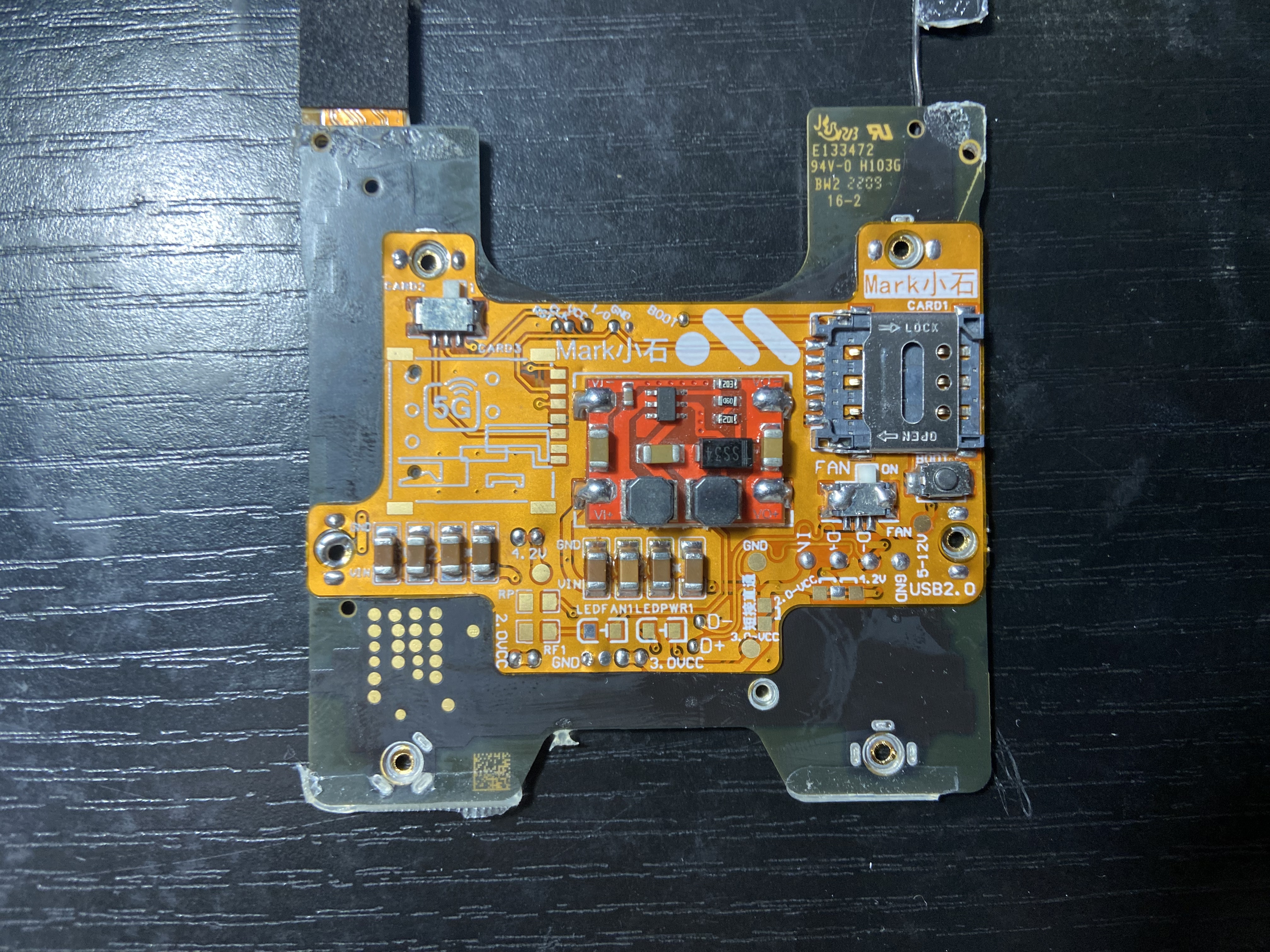

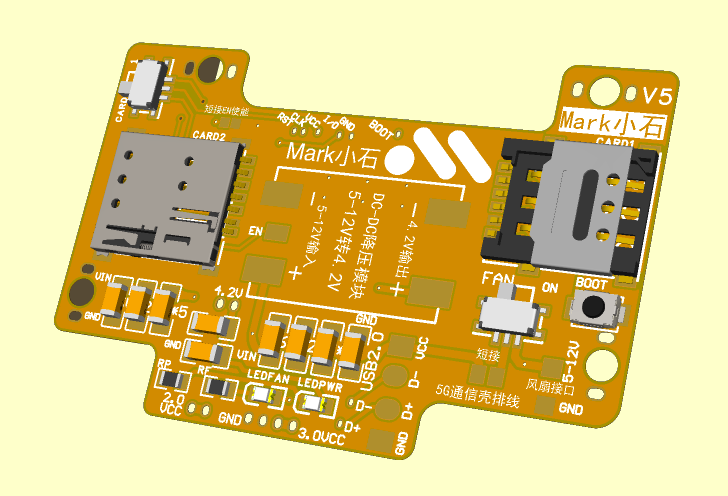

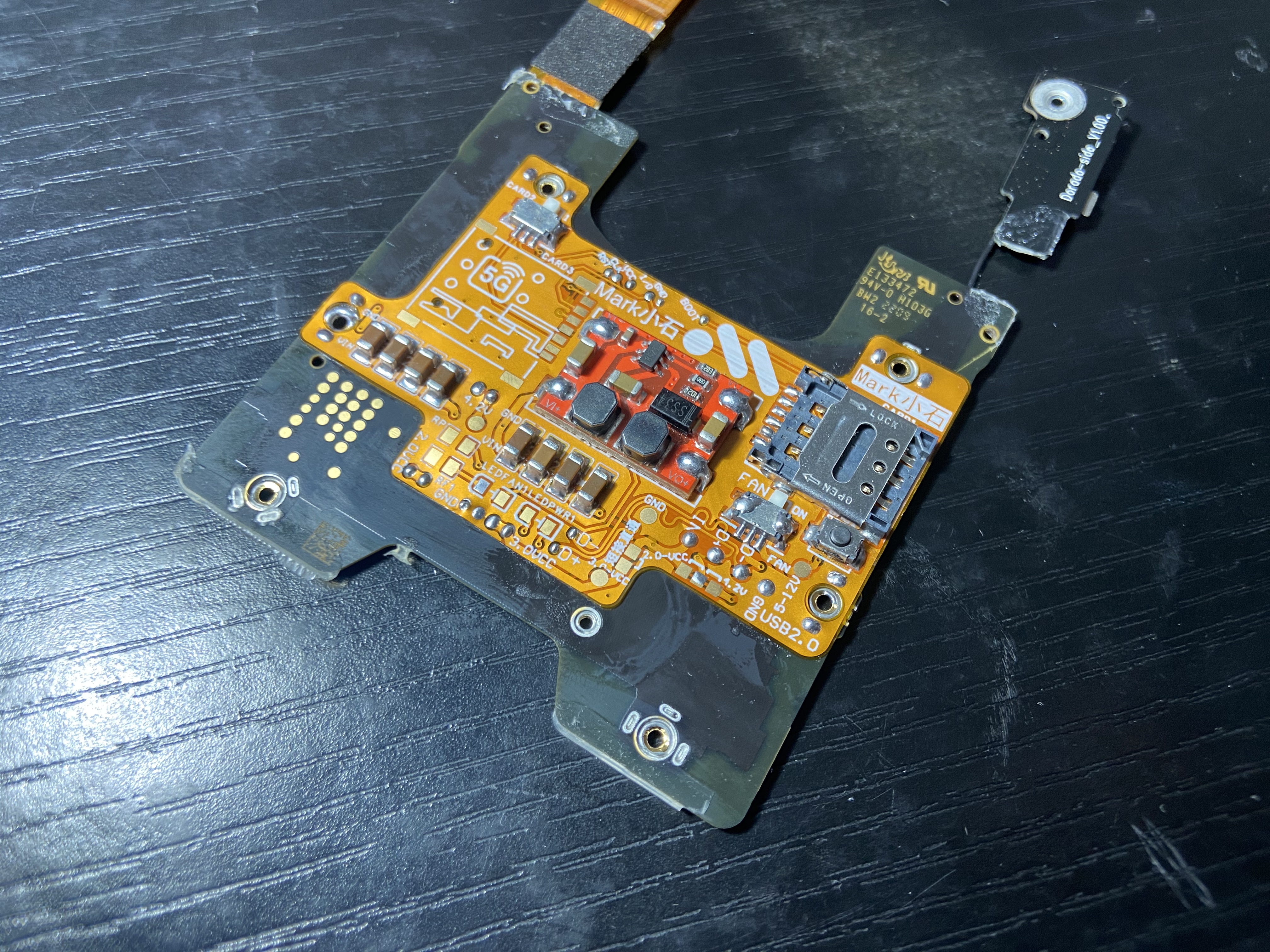

1.转接板经过多次修改优化,集成了自弹和翻盖两个卡槽,可以通过开关自由切换。
2.转接板增加了二级供电电路,通过降压模块给4.2v芯片组提供稳定供电以保证长时间高负荷运行不重启。
3.增加电源指示灯和风扇指示灯,能更方便地了解设备的运行状态。

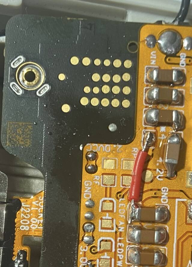

4.使用8颗16v22uf1206mlcc贴片电容,保证美观性的同时,能有效降低通信壳在运行中的电流噪音,在不接二级供电模块的情况下也能一定程度缓解短时间的高负载
5.转接板不使用降压模块也可以正常使用,但是没有二级供电稳定。
6.增加usb3.0的5v焊点,可以通过短接转接板上的焊盘使2.0和3.0直通。(解决3.0模式下电容和模块不工作的问题)
7.增加风扇供电接口开关,还可以加温控模块,转接板上可以选择风扇接4.2v或直通2.0供电。(不建议接4.2v,可能会对芯片组有干扰,请从2.0取电,若2.0接入高压但风扇只有5v可以接路由器或者电脑的USB5v)

元件清单:
 1、1206封装16v22uf贴片电容8颗参考价4元50个
 2、dc-dc降压模块输出4.2v(不接此模块只焊接电容也能用,但是能不能稳定运行得看壳子体质)
     链接     https://e.tb.cn/h.7BycBb0JljsjqHx?tk=3VO2UplCry5
     买“4.2V厚电感"那一款参考价4.5元
      模块最好不要买其它型号的,上面这个是实测效果最好的,如果觉得太贵了可以看下面这个S08模块(但是强烈不建议)
3、MINI MSK12CO2 5*2.75迷你两档拨动参考价0.5元
             微型开关两个(一个切卡用一个控制风扇开关)
若不焊接开关则必须短接切卡开关焊盘才能读卡
            链接   https://e.tb.cn/h.7zzjavMMplGpIsS?tk=308vUpOP12d
焊接前需要把开关下面突起的两个定位柱用指甲刀剪掉
   4、nano7p自弹卡槽一个参考价1元
         注意自弹卡槽是7P
   5、nano6p翻盖卡槽一个参考价1元
   6、3*4mm按键贴片开关一个参考价0.1元

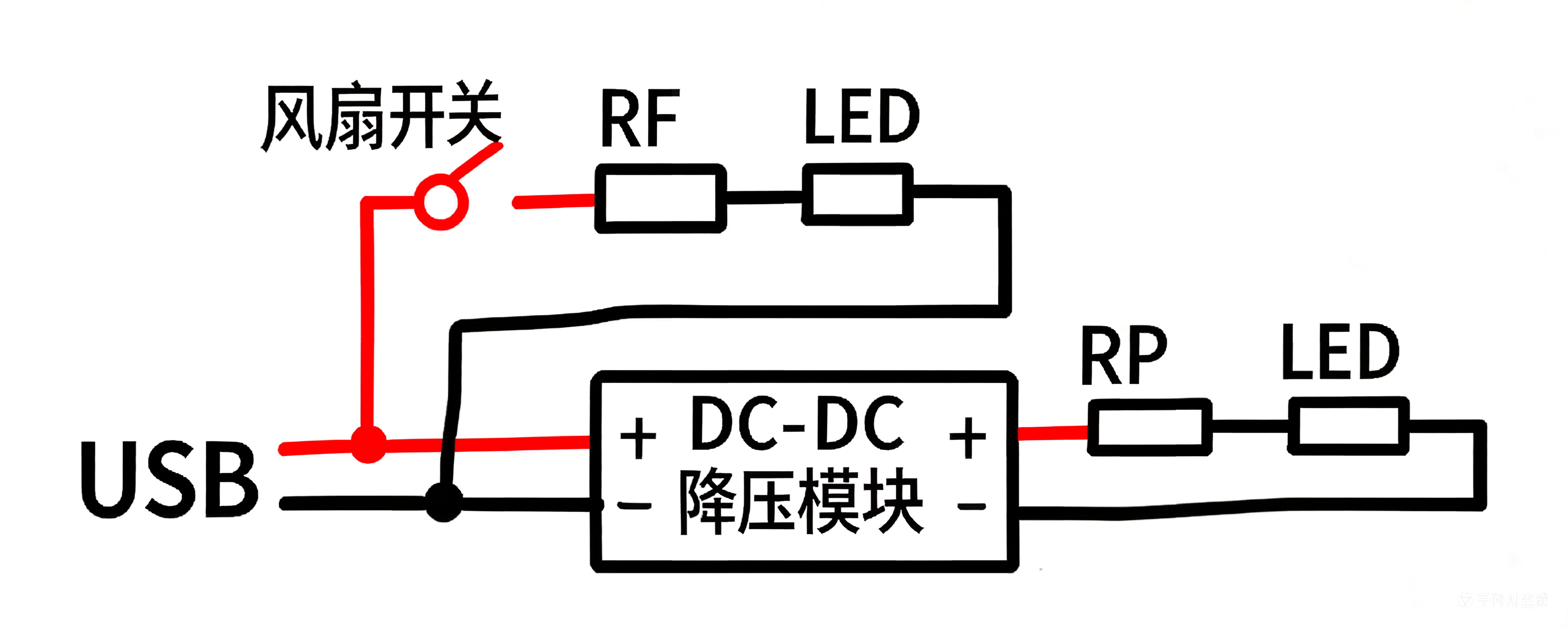

FPC上还画了电源指示灯和风扇指示灯的焊盘,都是采用0805封装,原理图如下,可以自行选择颜色和匹配电阻阻值
请自行根据自己购买的LED和你的通信壳当前的电压方案自行计算所需电阻阻值,电路图里面的BOOM表阻值不对
