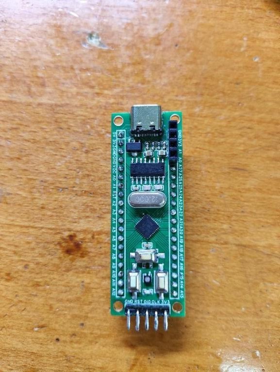

基于MSPM01306VQFN-32设计的核心板
简介:基于MSPM01306VQFN-32设计的核心板
创建时间:2024-04-16 22:26:28更新时间:2024-05-23 11:09:41
基于MSPM01306,外观参考SMT32C8T6,板载串口转USB,两个用户按键一个复位按键,一个三色led,全管脚引出,预留出五线与XDS110连接仿真,单独出一个四线OLED屏幕接口。成本尽可能低,双层PCB,器件仅分布在一面方便焊接。
pcb正面
三色led连接到PA11、12、13。按键连接到PA14、18 。按键没有配置上拉电阻,有需要可以自己添加。
