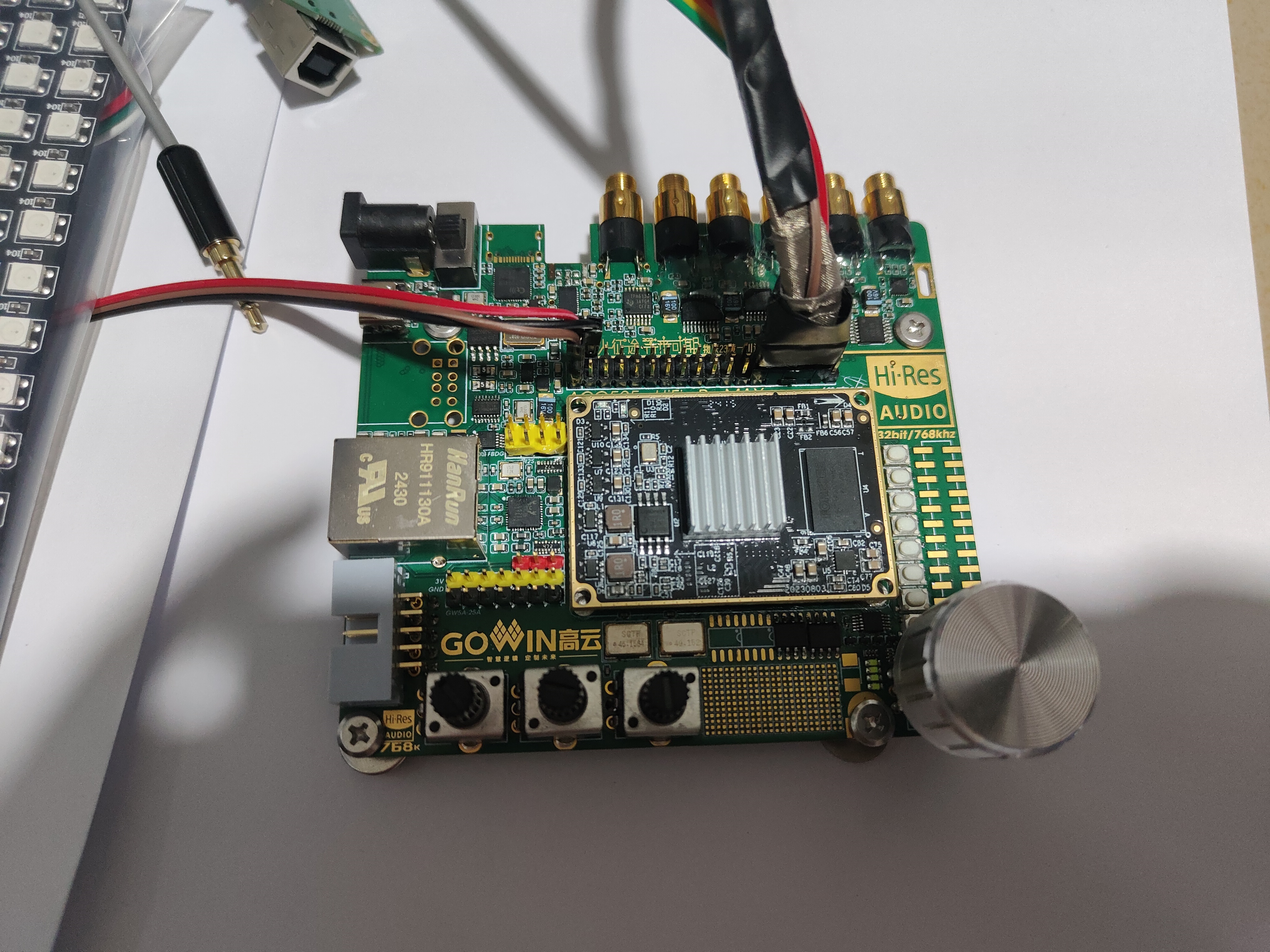

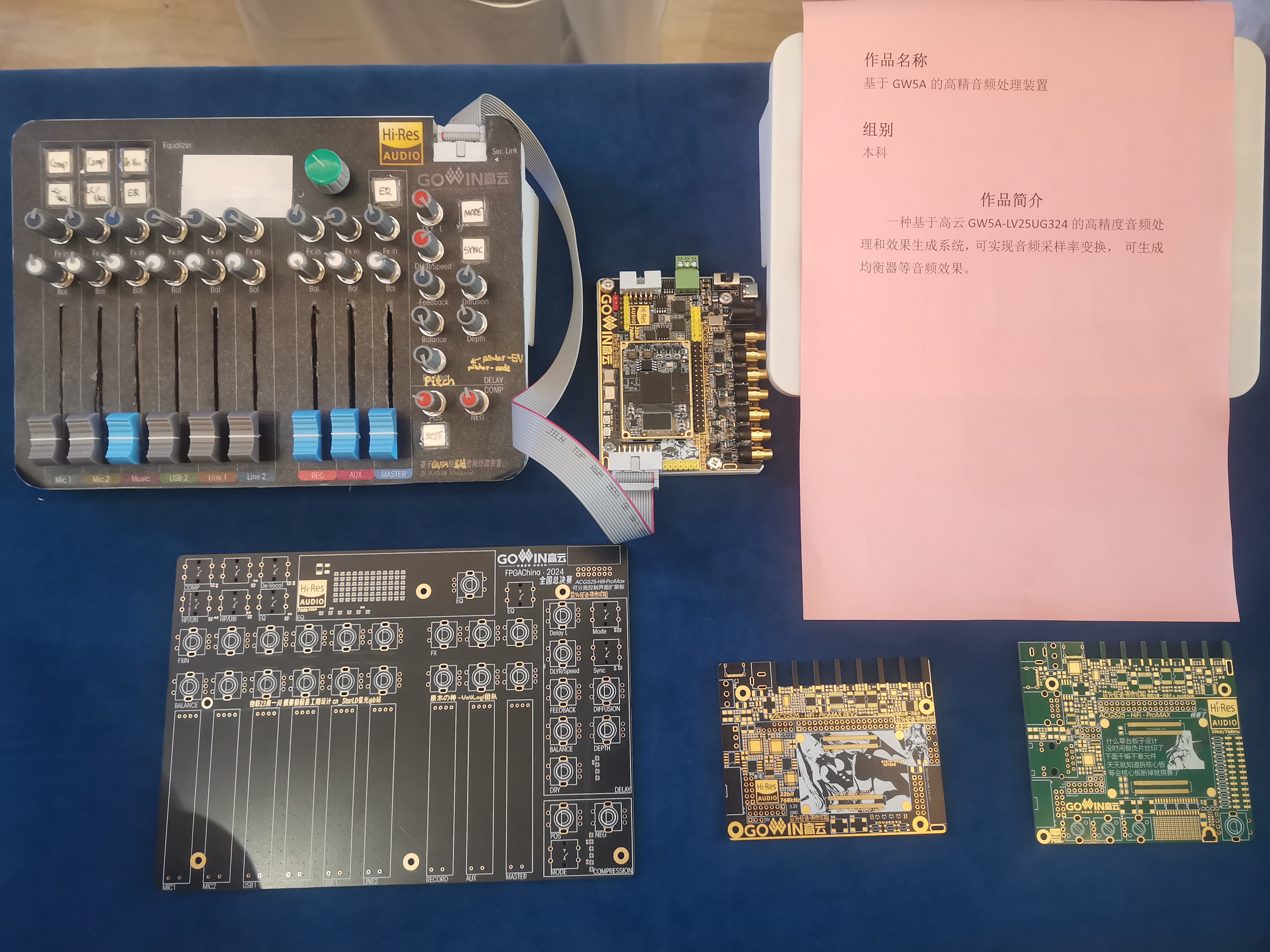

作品完整实拍

这个是上一版本的报看的PCB(对比之下确实报看),虽然有一些设计错误 但是挺好用的, 比直接用小梅哥ACG525扩展板,我们有更多通道和更好的精度,更专用的IO引出。 之前想说板子打出来能用几个百分点就不错了。

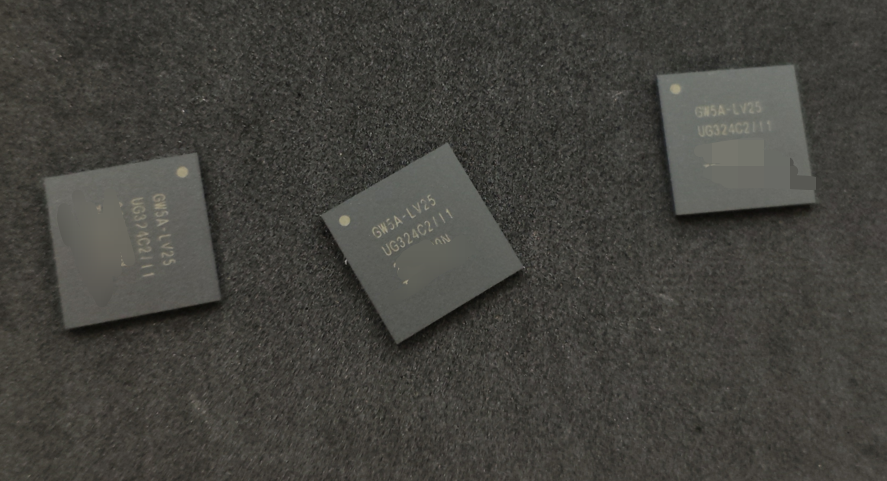

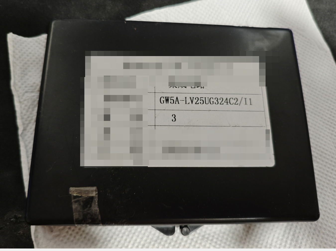

买到的 GW5A 盒装散片(误)
感谢某经销商帮我们申请的价格,给我们比较低价买到的几片GW5A-25, 很新, 可惜没用上, 之后自己用的话就可以直接焊裸片板子了。
