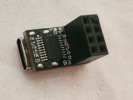

大家好啊, 这是一种很便宜的很迷你的说的戴普·林克,就像转接头一样大,就像山里的狗一样可以被灵活的应用。
简介:大家好啊, 这是一种很便宜的很迷你的说的戴普·林克,就像转接头一样大,就像山里的狗一样可以被灵活的应用。
复刻成本:3
创建时间:2024-09-01 15:49:37更新时间:2024-09-02 13:49:18
本设计参考 https://oshwhub.com/legend-tech/dap-link-ch32v203f6
固件下载教程可详见这位佬的链接, 背面有一个标注为NC的电阻是不要焊接的, 然后下载的时候, 先用镊子短接在插USB即可。
这个工程原理图基本上只是重新画了一下, 然后更改成0402封装
应用建议:
我们希望这个戴普·林克底下焊接一个排母, 以方便随时插入和拔出于您的核心板或者您的设计当中。
自己做这个dapLink的成本应该可以控制在3元左右(不考虑板费和加工费等), 控制成本主要是方便您将这个设计集成到您的成品设计里面
你基本上可以把我们的dapLink一直插在usb-c的线缆上面, 把它当做一个转接线来使用。
集成到自己的设计里面可以根据自己的需要更换LDO, 我们使用RT9013-33纯粹是做智能车做的
注意事项和改进
我们这个dapLink没有做ESD, 画完忘了, 原本其实只是想说作为一个验证板, 因为后面我打算把这个电路集成到一个个人设计里面,干脆就先画一个板子来验证一下。
信号线没有画差分, 因为根本没必要(距离太短辣) 集成到您的设计当中的话, 有必要的话要把usb设置成差分对, 虽然因为速度太慢基本上可以忽略
请看JPG:
背面图片

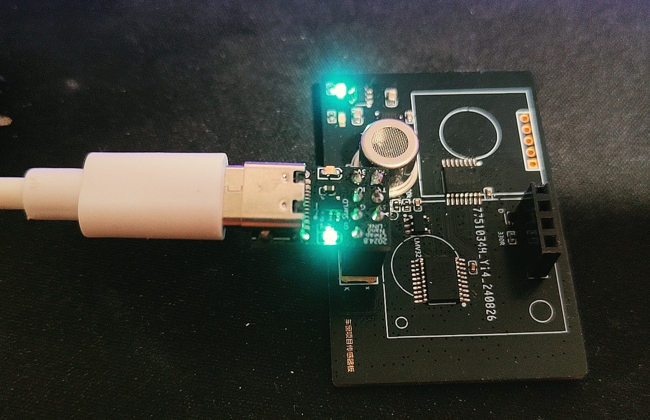

图2是我用来给一个便宜32的板子下载程序的图片, 这种食用方式可以作为参考。
后续有机会可能会更新一个更快的版本, 但是我感觉这个已经很够用了。
