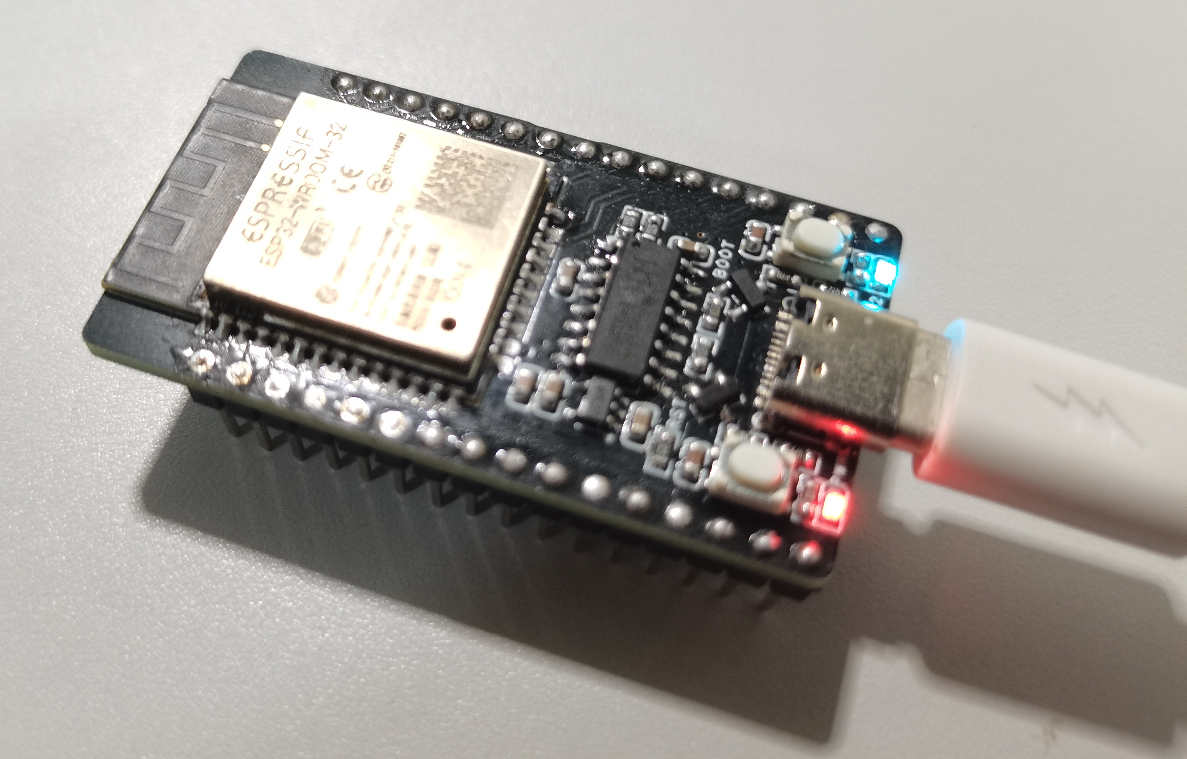

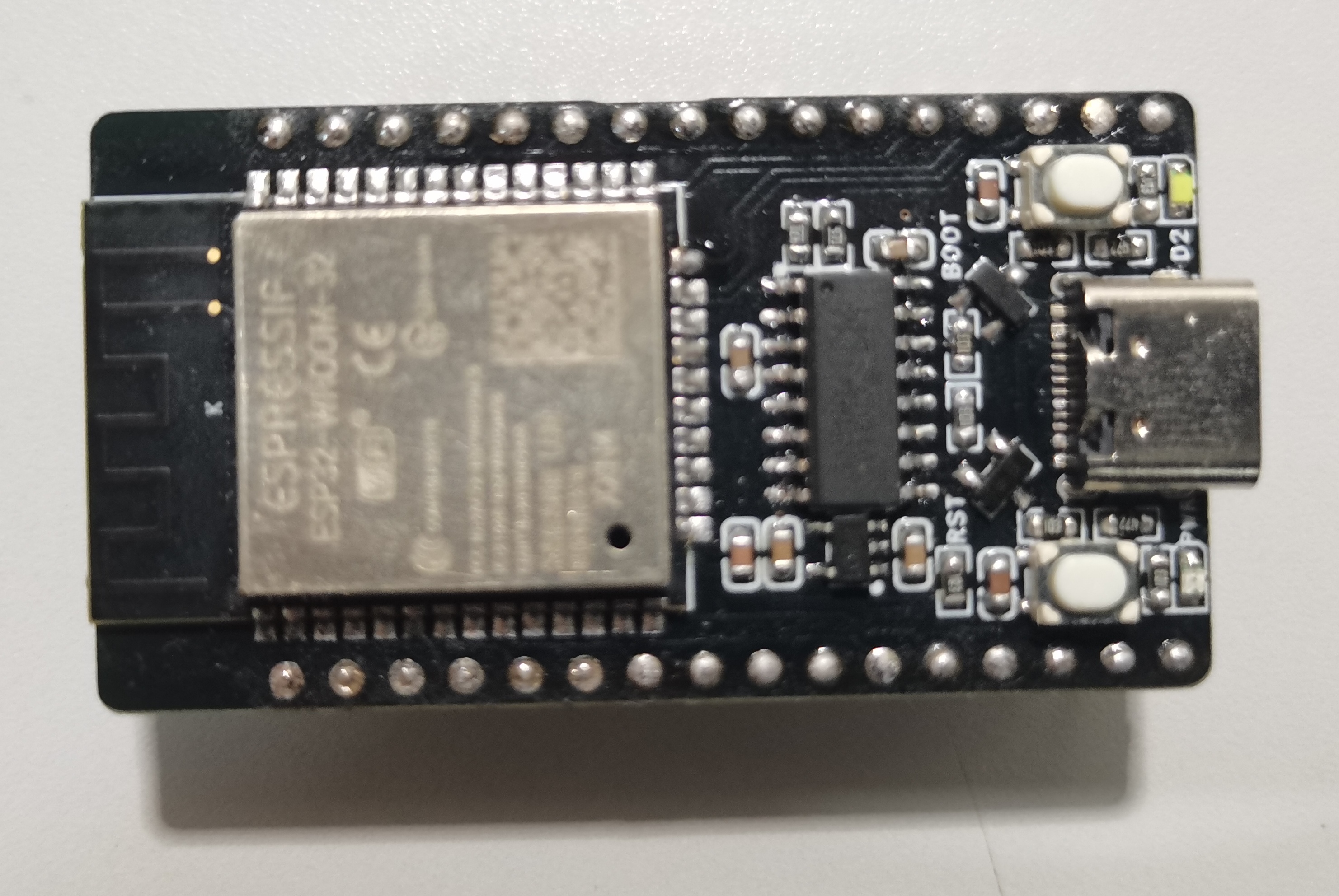

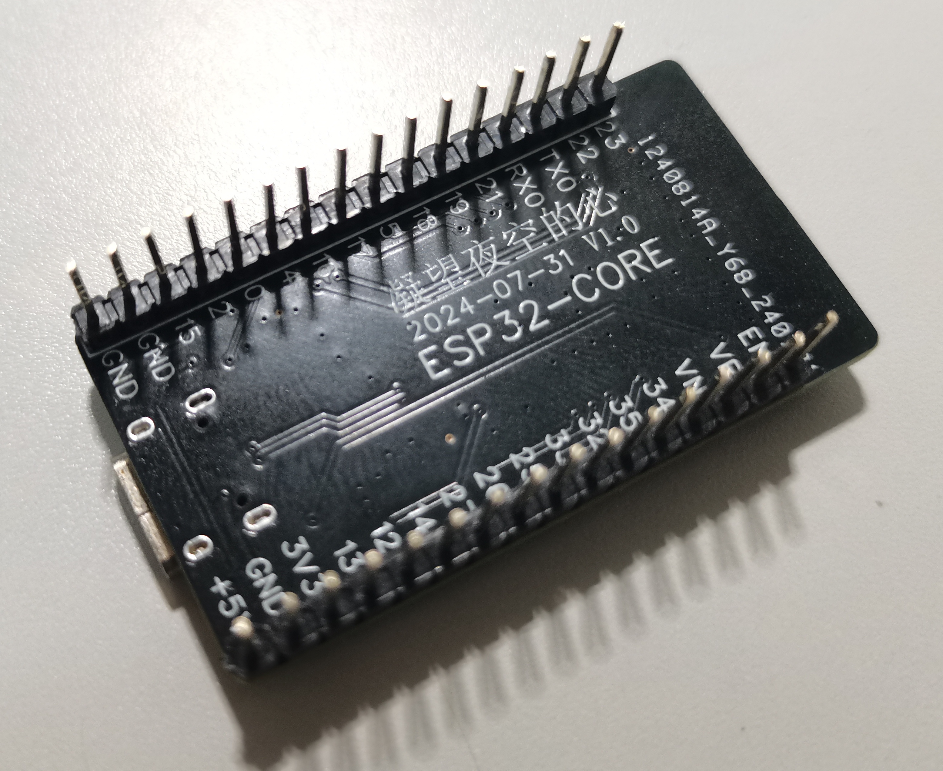

买的第一块ESP32开发板是LOLIN D32,使用Arduino开发,后面使用ESP32C3比较多,转到ESP-IDF开发了。现在翻出这块LOLIN D32,micro USB已经不方便使用了,于是重新画了一块开发板,引脚并未完全按照原来设计,布局尽量紧凑。板载串口烧录电路、复位按键、Boot按键、LED。Boot按键连接IO0,外部上拉,LED连接IO2,低电平亮。
