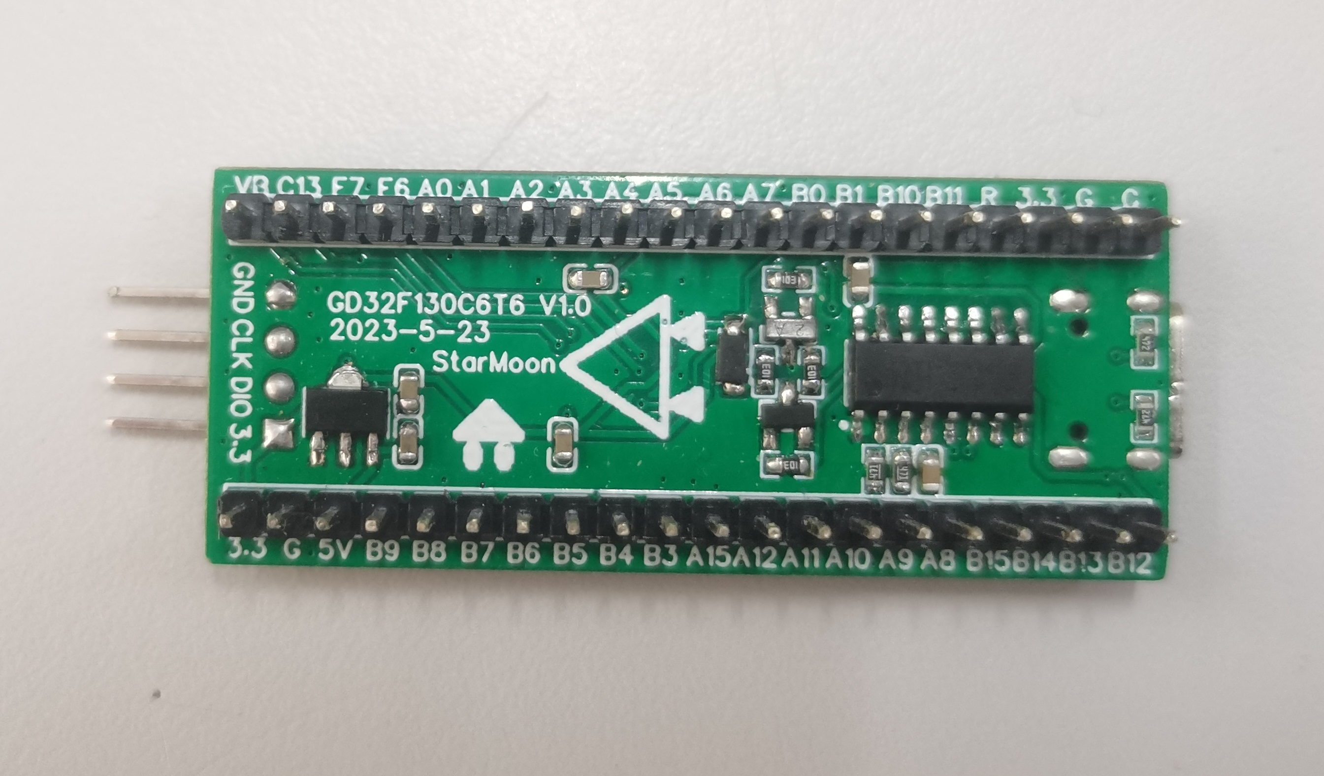

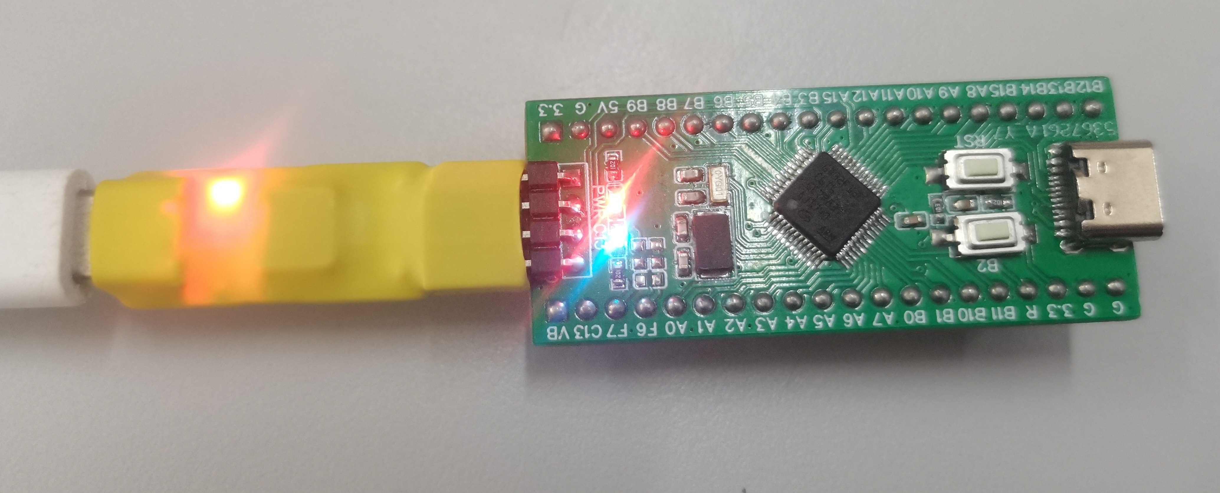

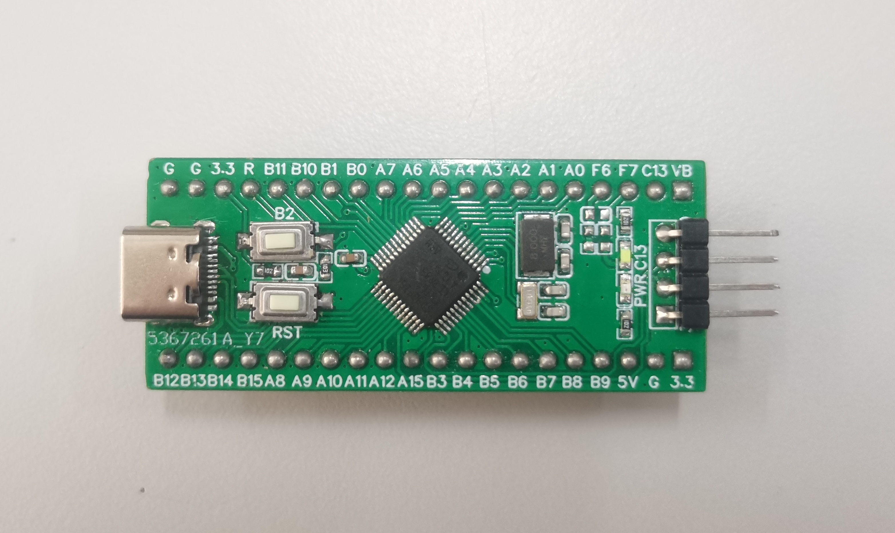

GD32F130C6T6最小系统板,板载CH340串口下载电路,可以使用GD32AllInOneProgrammer烧录程序,也可以使用STLink烧录。使用GD32AllInOneProgrammer进行串口烧录每次打开软件需要选择DTR LOW、RTS HIGH进BootLoader。
使用拆机芯片可能会遇到芯片flash保护无法烧录,GD32AllInOneProgrammer可以去除GD32芯片flash保护。
板载LED连接PC13(低电平亮),板载按键连接PB2(下拉,按下为高电平,启动时不要按)。
工程是从离线标准版导入的,理论上不会有问题,目前验证的是以前标准版工程。
