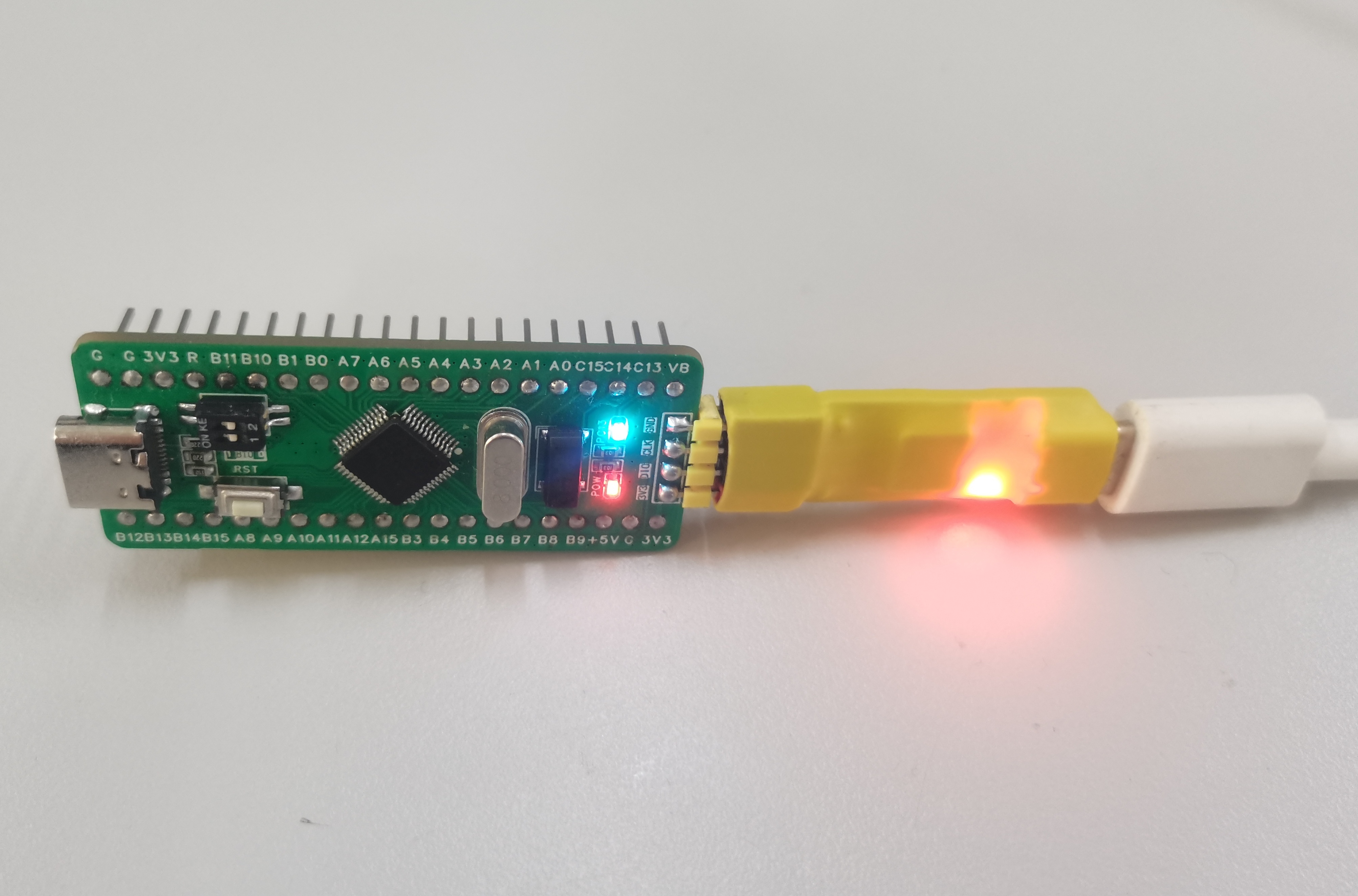

STM32F103C8T6最小系统板。
简介:STM32F103C8T6最小系统板。
创建时间:2023-11-06 21:36:32更新时间:2024-04-01 13:38:27
STM32F103C8T6最小系统板,兼容C6T6、CBT6。引脚和常用C8T6核心板一致,除STLink接口外还引出串口1引脚(PA9、PA10),使用带串口功能的STLink可以方便进行串口通讯
Boot配置使用拨码开关,体积更小,不焊接拨码开关,有下拉电阻将boot引脚拉低,可以正常使用,但是无法使用串口下载程序。
