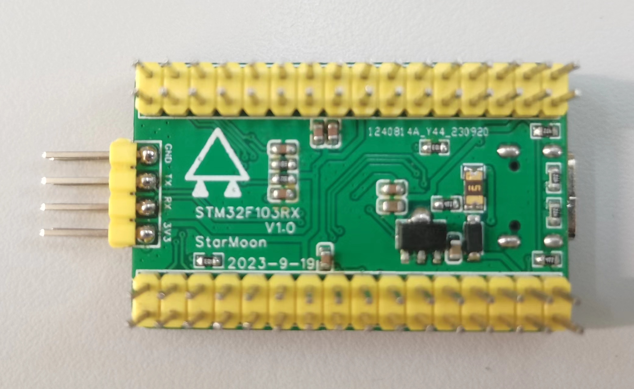

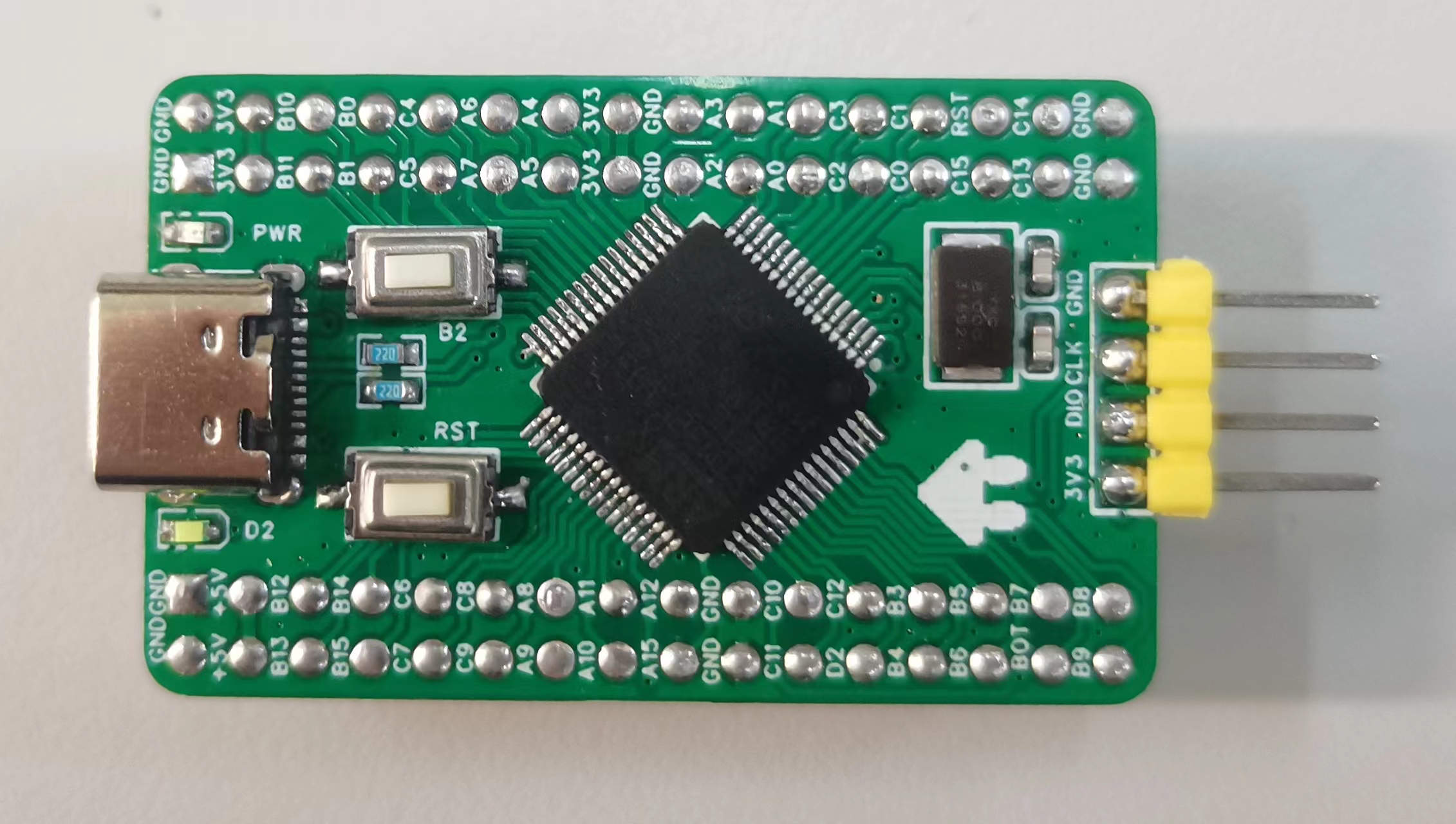

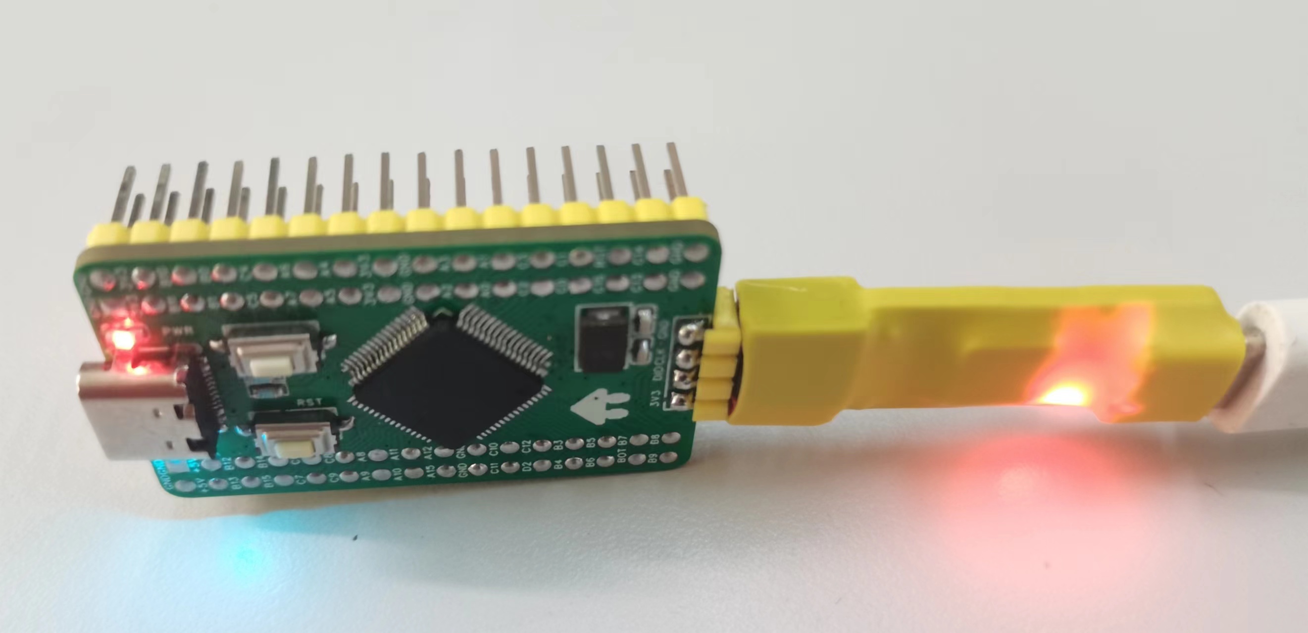

STM32F103RCT6最小系统板,没有引出boot脚,无法直接串口烧录,PB2连接按键,PD2连接LED,未连接低速时钟晶振
引出STLink与串口1接口方便连接带串口功能的STLink。
