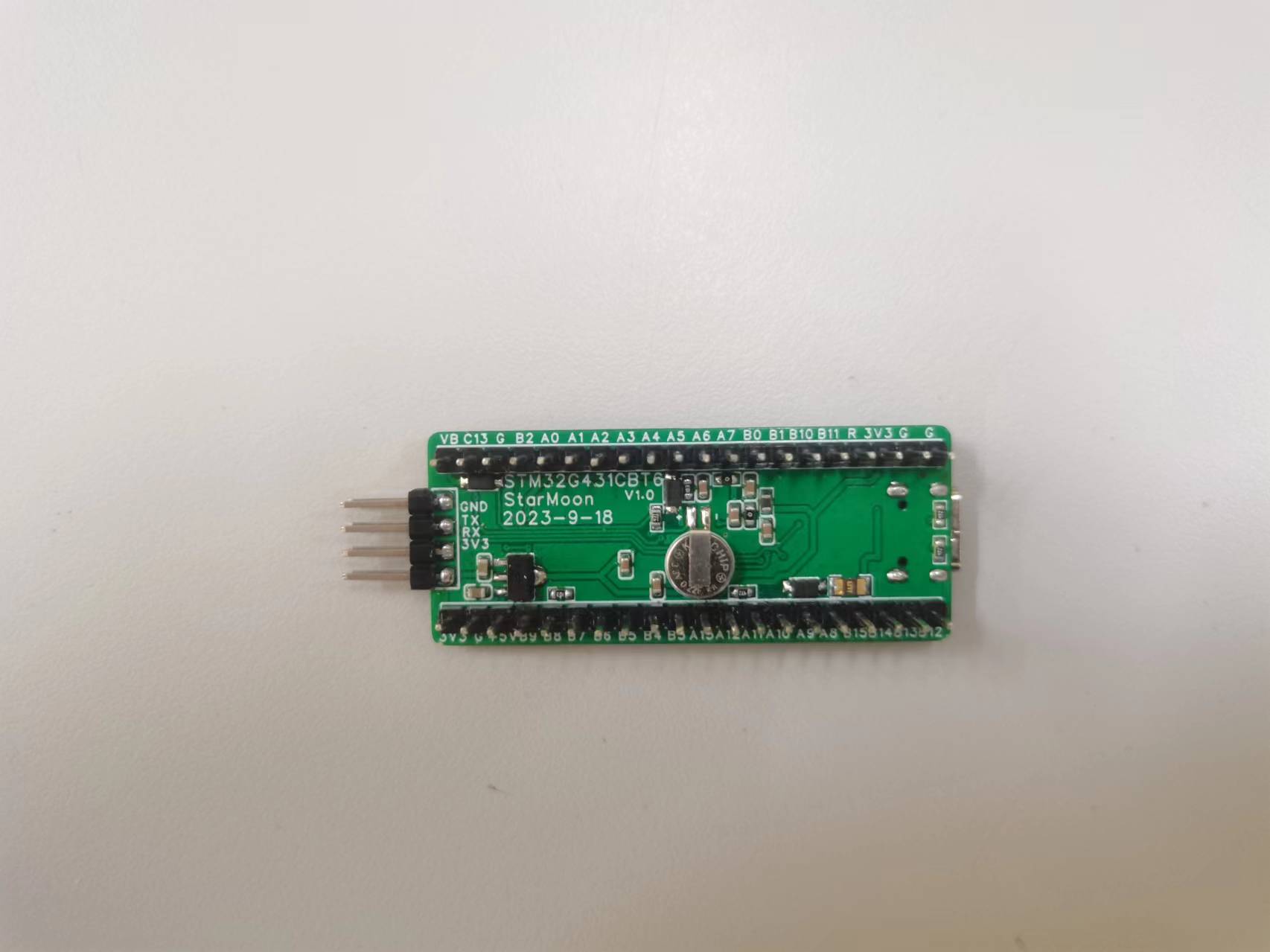

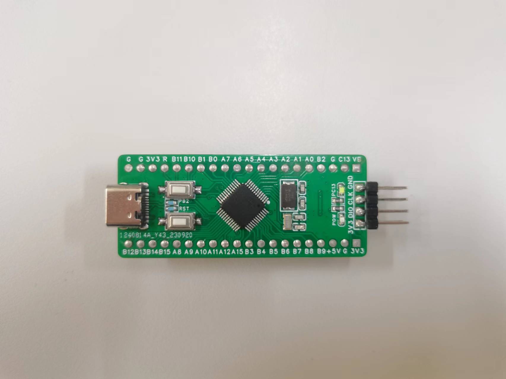

STM32G431CBT6最小系统板,板子尺寸和STM32F103C8T6最小系统一致,引脚除将F103C8T6的C14、C15更换为GND、B2外保持一致,板载按键连接PB2,同时板载RTC电池,可以使用3.3V 0.22F的电容或者3V 5.5mAh可充电电池。

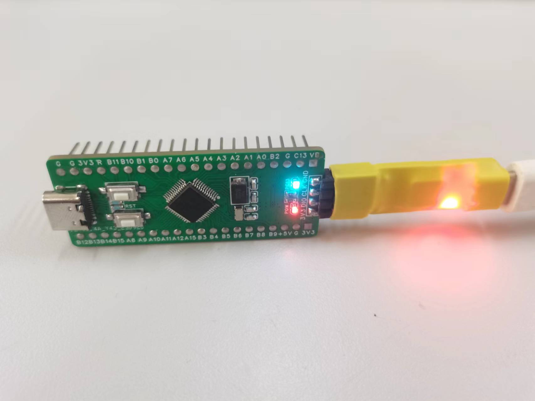

引出STLink与串口1(PA9、PA10)接口,可以使用带串口功能STLink连接
