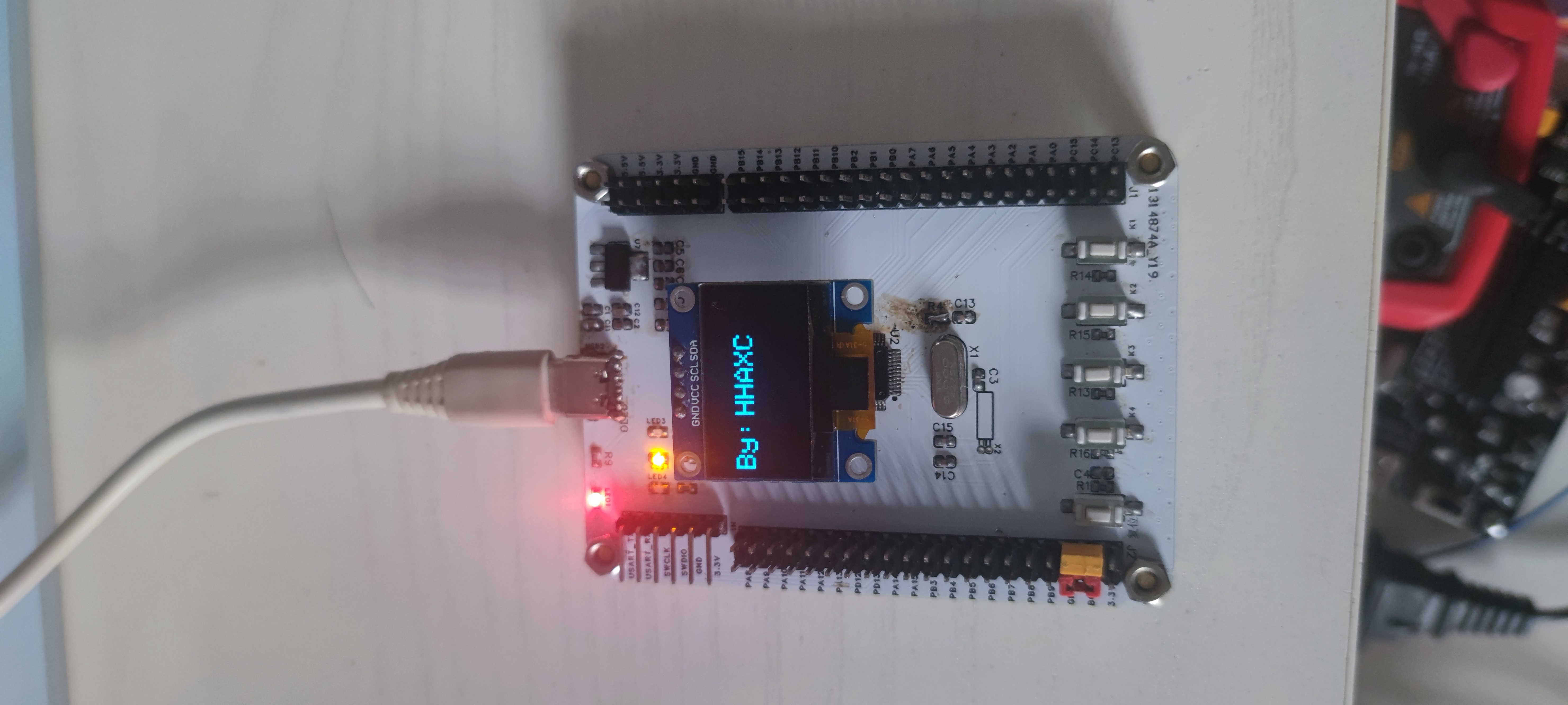

每个IO口均引出两个排针,5V、3.3V、GND引出4个排针。设置独立按键和复位按键,采用三组LED灯方便测试与MCU连接参考官方的板子,方便学习。
预留接口可利用ST-link下载程序。预留0.96OLED显示屏接口,方便调试和开发。
注意:使用串口下载前,先把J3的跳线帽接上,BOOT0接到3.3V,下载完程序BOOT0接回GND。无CH340串口芯片,需要自己买模块,已预留接口。
附件含有详细下载程序方法。

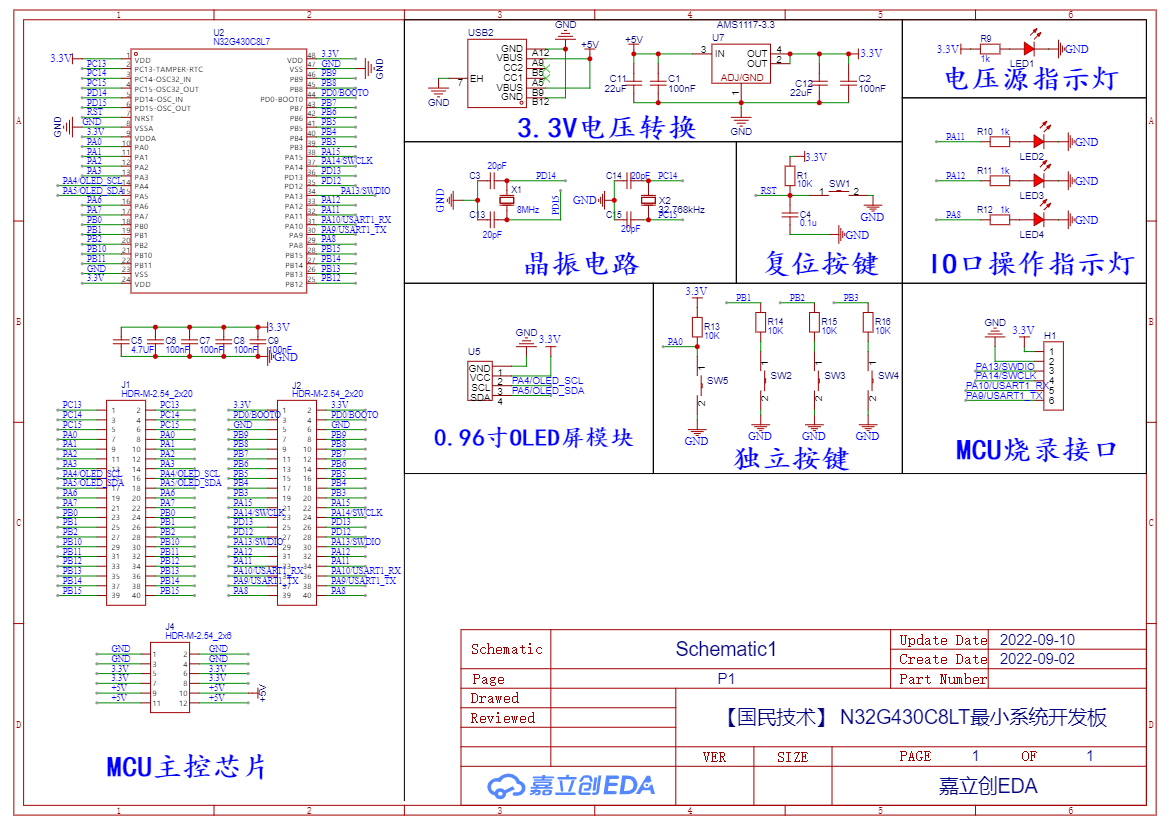

4、硬件部分
图1
(1) 供电
可用YPE-C 6P(073) 供电, 通过ASM1117转换3.3V LDO输入口。
(2)SWD接口
SWDIOSWDCK,用于主MCU程序下载调试,可采用ULINK2JLINKMCU进行下载调试,
也可以跳线帽短接SWDIO信号插针以及SWDCK信号插针,通过DEBUG USBMCU进行下载调试。
(3)复位和唤醒按键(SW1、SW5)
SW1、SW5分别为复位按键和唤醒按键,分别连接芯片的NRST管脚和PA0管脚,用于芯片复位和唤醒功能。
  (4) 通用按键(SW2、SW3、SW4)
SW2、SW3、SW4为通用按键, 分别连接芯片PB1、 PB2和PB3管脚。
  (5)BOOT (J2 PIN20)
J2 PIN20BOOT0插针,可以根据需要通过跳线帽短接到邻近的电源和地。
(6)GPIO口(J1、 J2)
芯片GPIO接口全部引出,插针上也预留3.3V电压和GND插针,方便测试。
(7)LED 灯设计
一共 LED 灯, LED2、 LED3、 LED4 分别连接主 MCU
PA11PA12 PA8,可以用于调试使用。LED1 为电压指示灯,用于监视电源供电运行状态。
  (8) 晶体
参考图 1原理图,芯片共两个外接晶体,分别为 32.768KHz 8MHz
