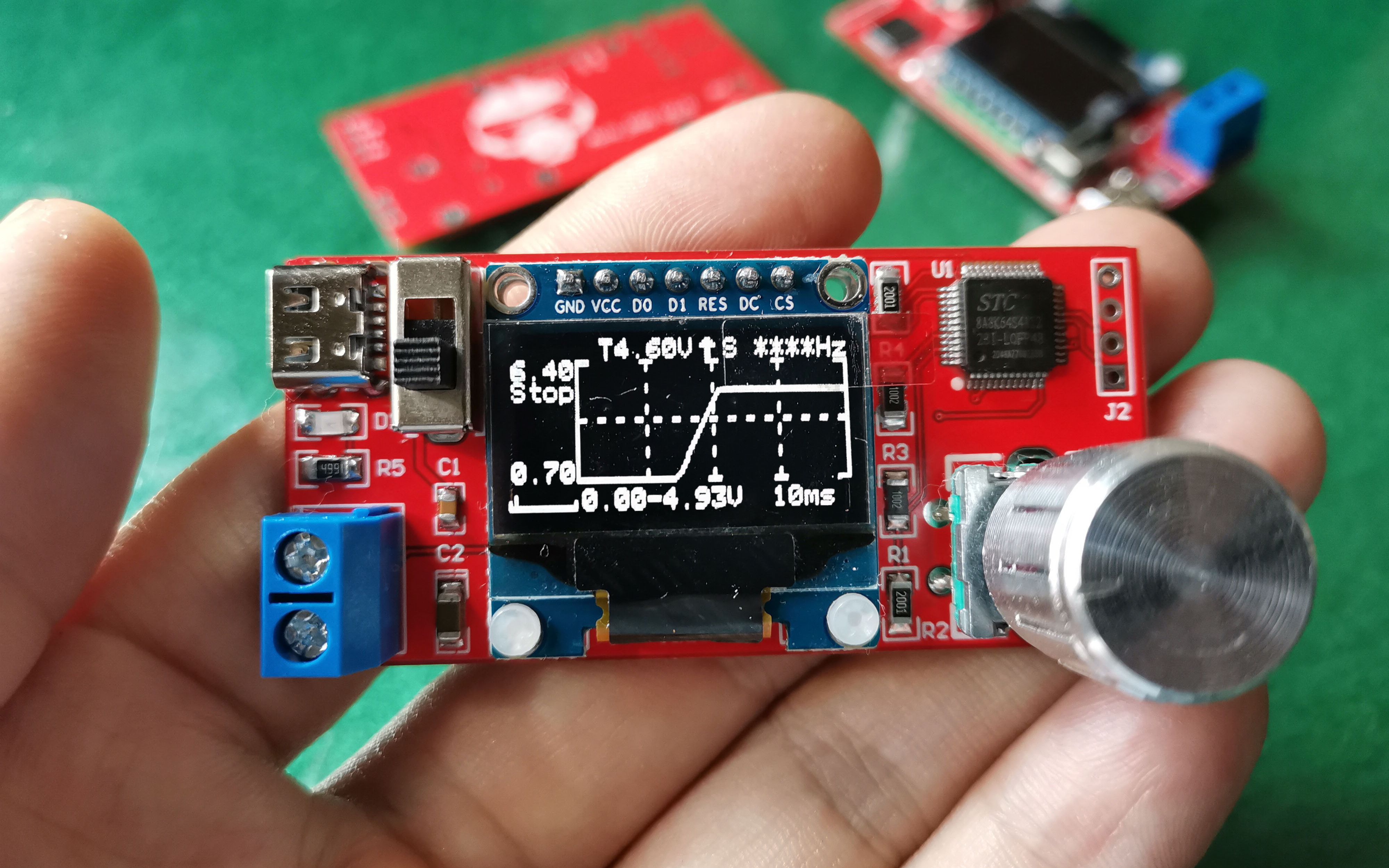

老刘的Mini示波器PCB版
简介:老刘的Mini示波器PCB版
创建时间:2023-04-26 15:58:22更新时间:2023-05-16 13:37:32
老刘用的STC8A8K64S4A12,后来这个型号停产了,价格飞涨,替代型号是新出的STC8A8K64D4,性能完全一样,封装QFP48。但IO口配置等有差异,我改了程序,完美适配,gerber文件和修改后的工程文件见附件。
B站视频链接:https://www.bilibili.com/video/BV1ao4y1m7ec/

    主界面参数:
        横轴时间区间:"500ms", "200ms", "100ms", "50ms", "20ms", "10ms","5ms", "2ms", "1ms", "500us", "200us", "100us"(100us仅在自动触发模式下可用)
        纵轴电压区间:设定电压量程上限,最大30V,顺时针旋转编码器将电压上限设置为0则进入自动量程,逆时针旋转进入手动量程
        触发值:设定触发电压值,触发位置被放在屏幕中心
        触发方向:上下箭头,分别代表上升沿触发和下降沿触发
        触发方式:
            Auto(自动触发)  :连续采样,指示灯始终点亮,通过单击编码器控制启停;触发成功时,触发点位于屏幕中心,触发失败则波形无规律滚动,屏幕左侧显示Fail标志
            Normal(普通触发):等待预采样,待指示灯亮起表示预采样结束,这时可以输入信号;
                              触发成功后,显示波形,并继续等待下次触发;
                              如果有新的触发成功,则自动显示新的波形,如没有新的触发成功则屏幕波形保持并一直等待下次触发;
                              需注意设置正确的触发值,否则一直处于等待触发状态,屏幕不会显示波形
            Single(单次触发):等待预采样,待指示灯亮起表示预采样结束,这时可以输入信号;
                              触发成功后,显示波形,并停止采样,需用户单击编码器开始下次采样
    主界面状态显示:
        Run:正在采样
        Stop:停止采样
        Fail:自动模式下,触发值超出波形范围引起触发失败
        Auto:自动量程
