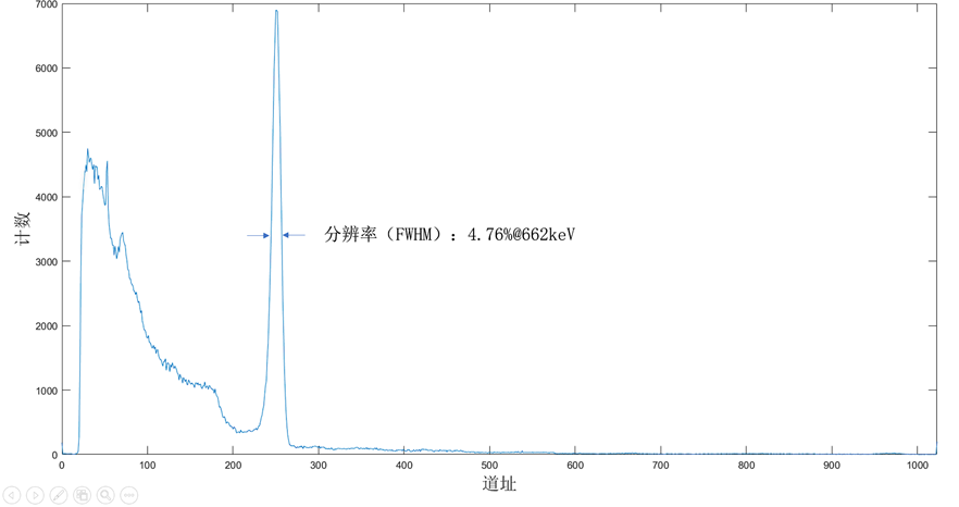

  为了各位能够快速了解本文设计的仪器的作用,这里首先放出测量结果作为展示,如图1-4:
图1-4 Co-60&Cs-137混合放射源测量结果(500s)
  上图是本文设计的上位机软件,在后文会做介绍。可以看大测量的能谱中有几个明显的峰值,从左至右第一个小尖尖是Ba-137(Cs-137的衰变子体)的特征X射线,能量32keV、很宽的那个是康普顿坪和反散射峰、第三最高峰为Cs-137的全能峰,能量662keV、第四第五为Co-60的两个全能峰,能量1173&1332keV。
  那么,大家可以知道,辐射能谱相比于盖格计数器、个人剂量率仪,能够非常精确的分辨放射性核素的能量和种类。在前文我们提到道址与射线能量是成正比的,那么根据上图已知能量核素测量后,我们能够找到峰值道址与能量的对应关系,这样进行线性拟合(能量刻度)就可以得到每个道址对应的能量,那么在测量位置环境的时候就可以根据能量进行核素识别了!

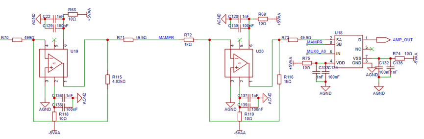

图3-4 主放大器电路原理图
  图3-4是本文采用的主放电路原理图,为了适应更多前放的输出模式,在本文中所设计的主放同时兼容了负脉冲和正脉冲的输入,故采用了两级反相运放电路,第一级为主放大器负责将输入信号放大指定倍数,而第二级运放设置为单位增益负责信号的反相处理。后续使用模拟开关选择运放输出。
  为了满足多路复用的要求,本文选择了ADI公司的模拟开关芯片AGM1419实现信号选通功能,图中标签“MUX0_A0”是输入数字信号用于选择通道,连接至ZYNQ核心板进行控制。

  前文提及ADC输入电压范围为2Vpp,对于14Bit的ADC,对比类型1与2的结果可知,采样噪声主要来自运放电路。ADC自身采样的波动约1mV,而类型1的波动在6mV左右,这意味着PCB设计仍有优化空间。

图7-7 CeBr3探测器测量137Cs原始能谱图
  使用CeBr3探测器测量结果如图7-7所示,该探测器标称分辨率为4.2%@662keV,测量结果劣于标称值,可知这部分分辨率损失主要由PCB噪声干扰引起。

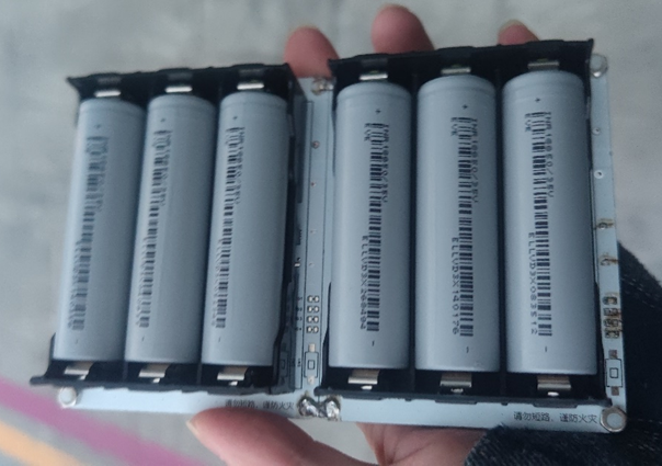

  除了最主要的PCB设计外,本文还设计了3D外壳和电池组,电池组PCB见下文,为了白嫖免费打印次数,6组并联电池由3组的PCB两块焊接而成!!如下图:
  外壳的话直接打印即可(LCD的4个螺柱设计尺寸有误还未更改,我直接用热熔胶粘上的!),没有过多的安装要求,全部使用M3的螺柱螺丝螺母。注意,电池与主PCB间螺柱建议使用5mm塑料柱子,其次不用18650也行,可以去淘宝买10000mAh的那种刀片的充电宝的电池,贴背面就是了。甚至不用电池也可以,直接插充电器就行了。
