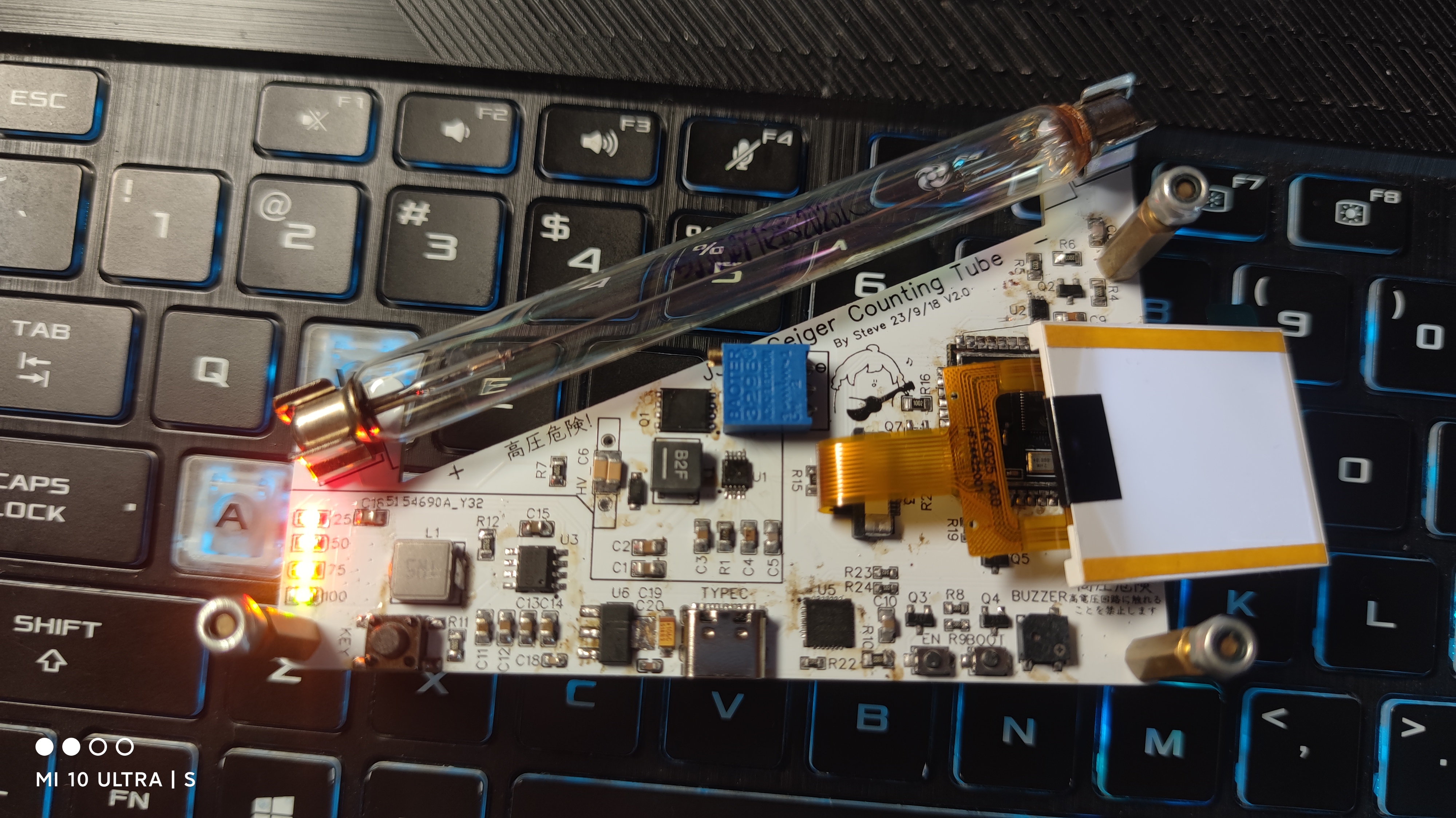

盖格计数器:使用J305盖格管、ESP32单片机制作。包括屏幕显示、IP5306锂电池充放电管理(18650*1 3400mAh)、蜂鸣器报警,且配合点灯物联网平台可与手机APP蓝牙通信。

2. 硬件:
硬件部分很简单,由于盖格管输出的脉冲电荷很大,和其他核仪器不同的是不需要前置放大器,所以测量电路相当简单。但是通常在盖格计数器中测量信号常从正极端引出通过射级跟随器后接入后级测量仪器中。这种低端引出信号第一次在网上看到,输出的波形理论上和高端相反,对于普通玩玩而言通过一个三极管对波形限个幅整个型就差不多了。
上图这样做一方面可以减小分布电容Cd(GM管分布电容和输出电阻R会输出脉冲下降沿造成影响,优化参数可以优化系统死时间和时间分辨率),另一方面因为射极跟随器是一种做阻抗变换的电子线路, 它的输入电容Cm很小,而输入电阻很大,从而保证计数管输出回路的等效电容很小,等效电阻足够大。
回到本次项目,电路与网上开源的项目一致,够简单,通过5551放大限到3.3V,通过一个非门(电路中使用与非门代替)整个型再接入单片机中:
这里通过示波器测量过5551的集电极输出是一个负双指数信号,但是上升沿基本看不见了很快:(如果直接通过ESP32采样输出可以采到低电平0V)
其次升压电路没有采用开源项目的NE555的方式,这里使用到了MAX668EUB进行反激升压到420V:
其中使用到的变压器见某宝EE5.0,长这个样:YOmLNGu7nNscvnaXIZssB0Y7DrmuHIN05BdkSGmJ.png自己去搜吧一块五一个。原理啥的设计啥的没什么好说的,效率没测过,啥都没测过,输出电压最高可调范围内470V。
最后再提一嘴电池,这里用到了松下的NCR18650GA动力锂电池,3500mAh。充放电管理使用的IP5306,网上一大把方案,也没啥可说的。充满电可连续使用~12小时+。
