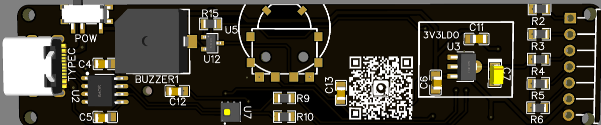

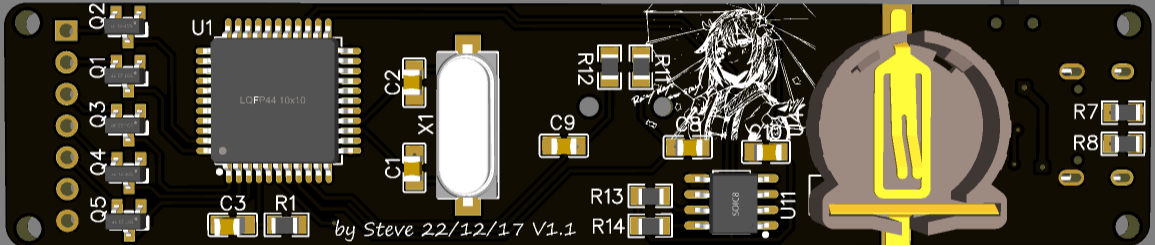

硬件:

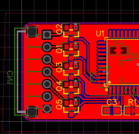

这部分应该没有什么可说的,就c51的最小系统加上对应功能的部件,编码器需要0.1uf的滤波电容,但是现在还是没能完全解决它的抖动问题,比较麻。其他主要就是VFD要求高电平3.3V信号控制,所以有个电平转换的过程,因为我这块板子画的c52是5V下工作的,所以加了3.3V的LDO和mos管组成的电平转换,但是也许多此一举了,c52 p0口就是开漏输出的,直接用3.3v上拉就可以了,不需要MOS管,多此一举了:
PCB板图:

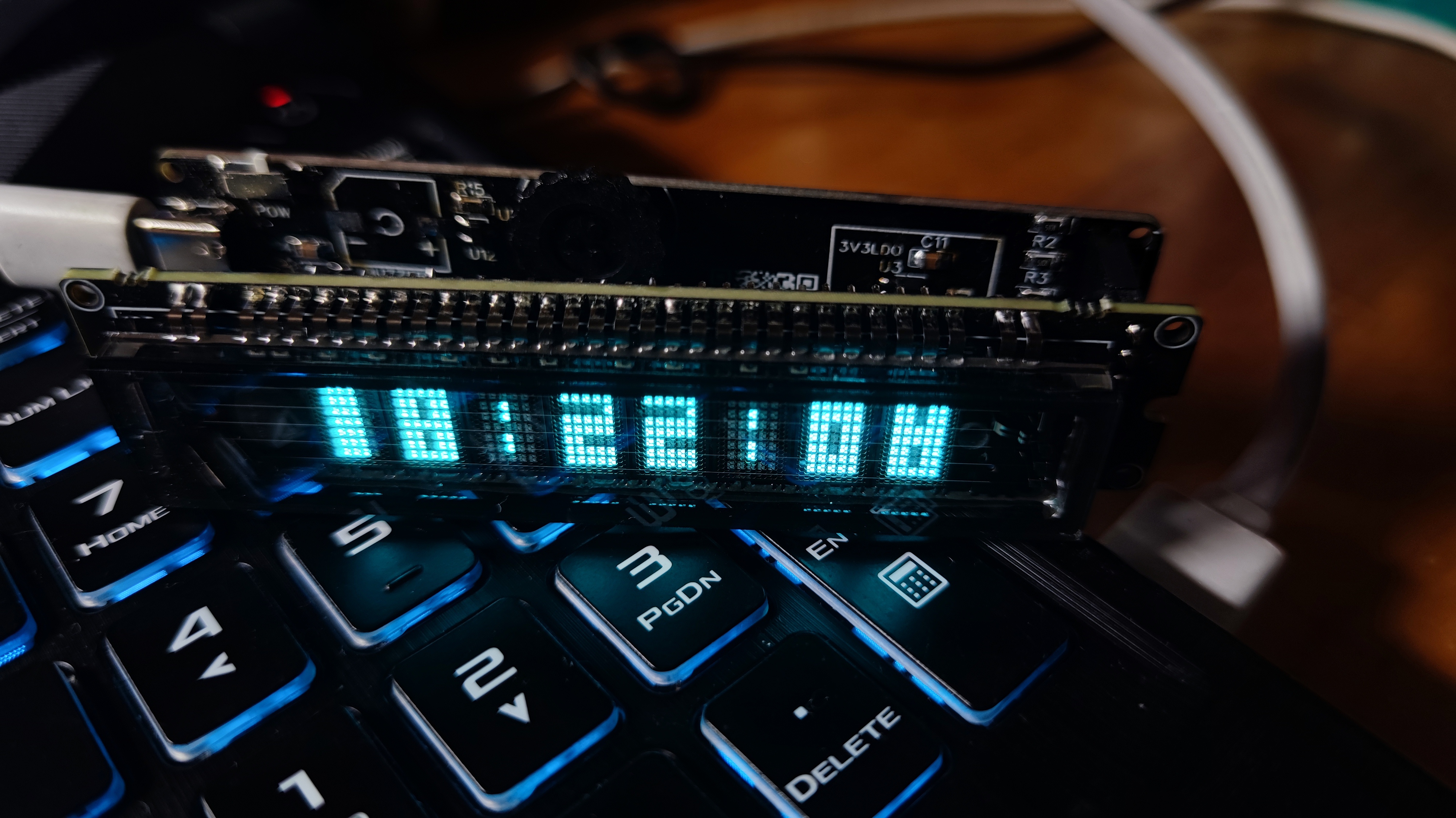

Page1:默认情况下,即开机默认时间界面。该界面下,时间和日期会自动滚动显示的;

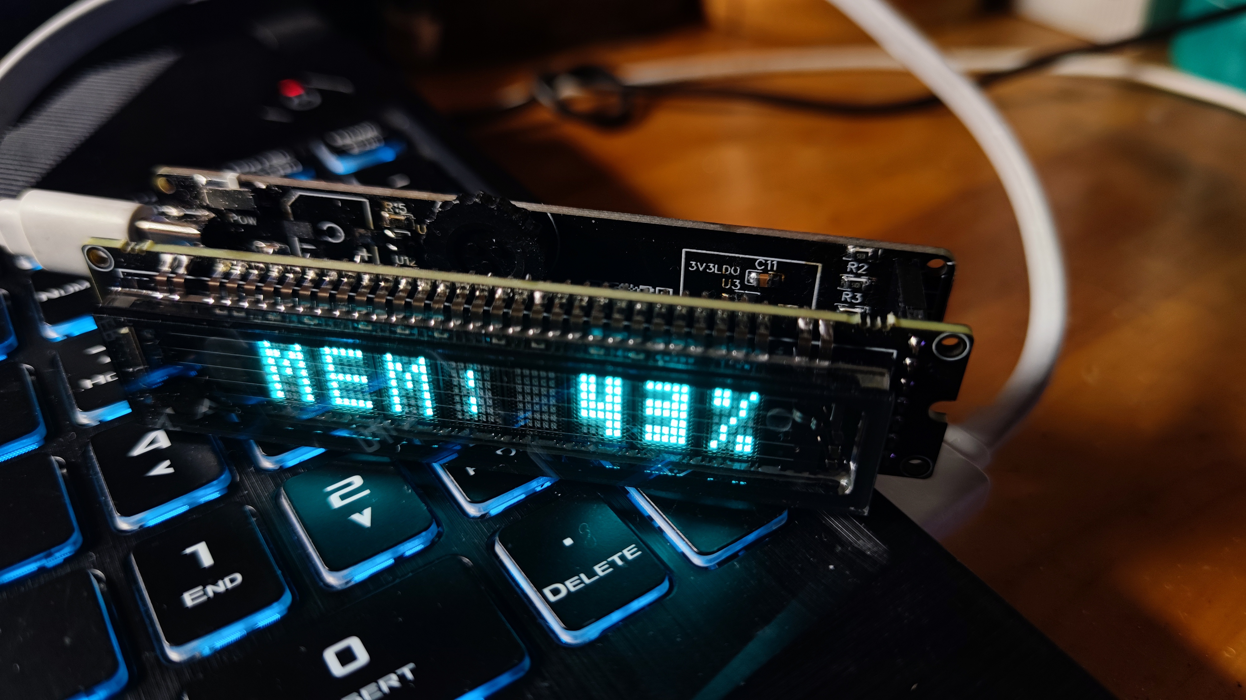

Page2:AIDA64信息页面,配合AIDA64可以显示电脑的CPU温度、CPU占用、内存占用情况;

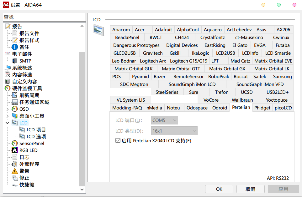

AIDA64使用设置:
首先在设置中如下图中所示完成设置:

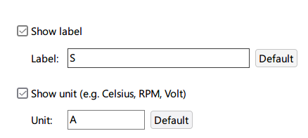

然后以下图所示的格式,设置不同的显示内容:
每一页中只添加一个显示信息,程序中现在只引入了CPU占用、温度、内存占用的显示,MCU对其结束字符进行判断来识别是何种信息。所以请按照以下格式添加:
Label中S为开头,A、B、C为结尾,代表三种信息,就像下图中所示的“S 7A”这种玩意儿。强调以下每一页只添加一个,用三页!!之后设置没5秒翻页就可以了!!!

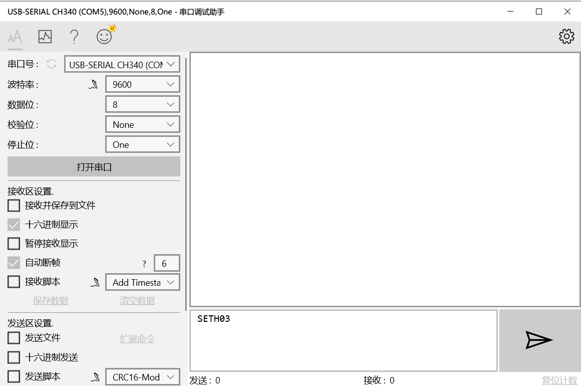

时间设置方式:
在串口软件中以如此格式发送信息即可,如:SETH23。
其中必须保持发送的数据都是6Byte长度,如果我想设置3点,则需要写SETH03,在前面补零就可以了,以此类推!
