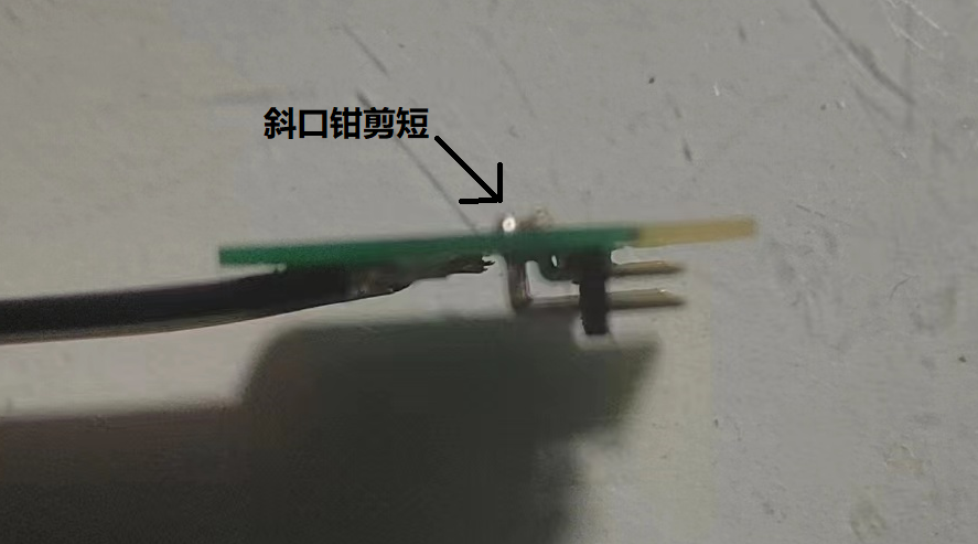

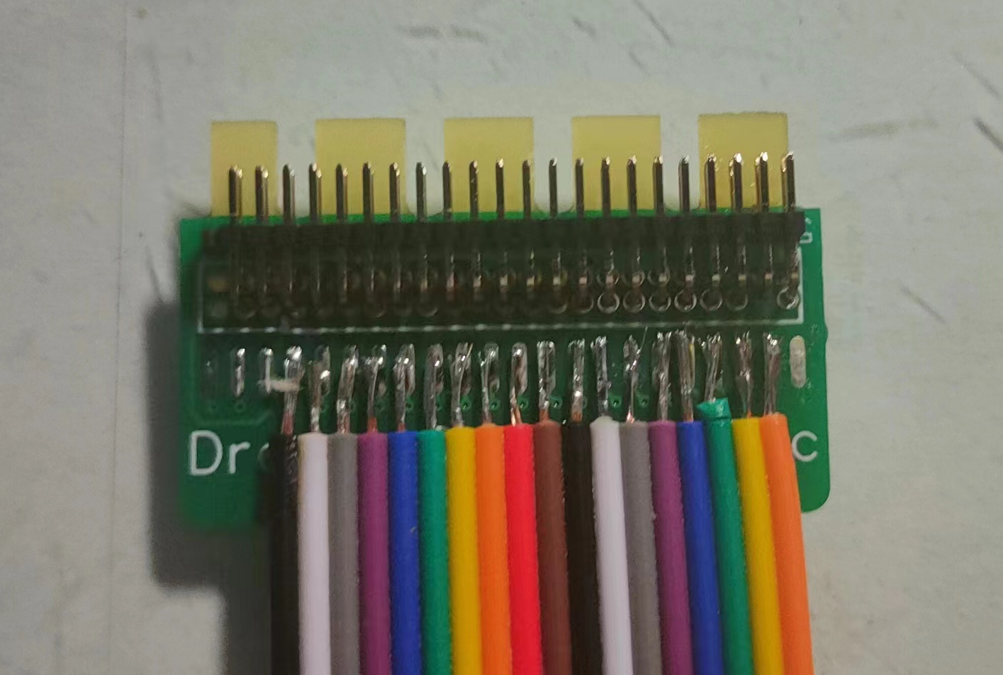

dslogic u2basic 自带的线太不好用,线硬、松动而且容易弄丢,所以做这样一个转接板,可以自己用1.27的弯排针diy一个探头线
简介:dslogic u2basic 自带的线太不好用,线硬、松动而且容易弄丢,所以做这样一个转接板,可以自己用1.27的弯排针diy一个探头线
创建时间:2024-08-04 15:14:13更新时间:2024-08-20 09:29:43
厚度选0.8的,排针使用1.27双排弯针,长度方面我用的是 黑色塑料这一侧长3.0mm的款式,完全足够了再长也没有必要,成本1.9/ 2*40p,线材就使用最普通的彩虹杜邦线即可,成本2块/40pin,另外需要电阻16个,使用0603封装的,原设计是100kΩ+未知容量的电容做高频补偿,又由于DSlogic的输入电容大概3.9pf,所以建议使用200欧而非100k的电阻,这里可以短接但不推荐(如果短接就只建议用来测0-3.3v之内的信号),其他的就参考图片,相信聪明的各位都不会出什么问题
