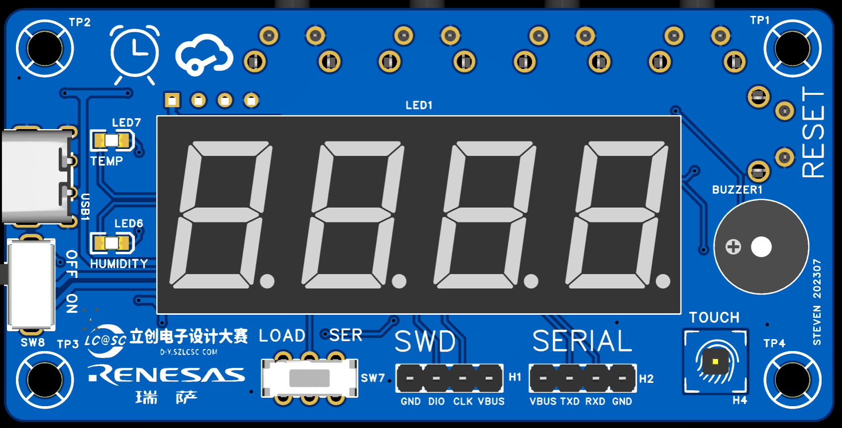

基于瑞萨R7FA2E1A72DFL制作的桌面时钟 可以实现显示时间、温度、湿度 涵盖3D外壳 和 面板设计
简介:基于瑞萨R7FA2E1A72DFL制作的桌面时钟 可以实现显示时间、温度、湿度 涵盖3D外壳 和 面板设计

* 1、项目功能介绍
桌面电子时钟
可显示时间、温度、湿度
低功耗
内嵌电池及电源管理
*2、项目属性
2023 嘉立创第八届电赛参赛作品
* 3、开源协议
*4、硬件部分
基于瑞萨R7FA2E1A72DFL
温湿度传感器使用DHT11
充放电芯片为TP4056
只能用USB-A to USB-C 充电,USB-C to USB-C 不好用!
排针的引脚需要弄短一点!否则外壳会扣不上去
嘉立创EDA Pro 画图
电池建议选择20mm*25mm*8mm以内的,再大可能就放不下了
使用四根M3螺丝固定外壳
*我这个红色的数码管其实可以换成别的颜色的 可能会更好看
*5、软件部分
基于RA e2studio 编写
数码挂显示程序借鉴肖工的开源源代码-https://blog.csdn.net/qq_24312945/article/details/131525225
DHT11 读取程序借鉴肖工的开源源代码 - https://blog.csdn.net/qq_24312945/article/details/131606638
硬件是支持蜂鸣器和触摸按键的,但是我不想用所以就没有给这部分写程序
按钮定义:短按设置键切换时间/温度/湿度显示
                  长摁设置按键进入时间调试
                  时间调试界面内短按/长按上下键进行调试
                  时间调试界面内短按确认键进行下一步操作(调试分钟)/保存时间
*源代码见附件
