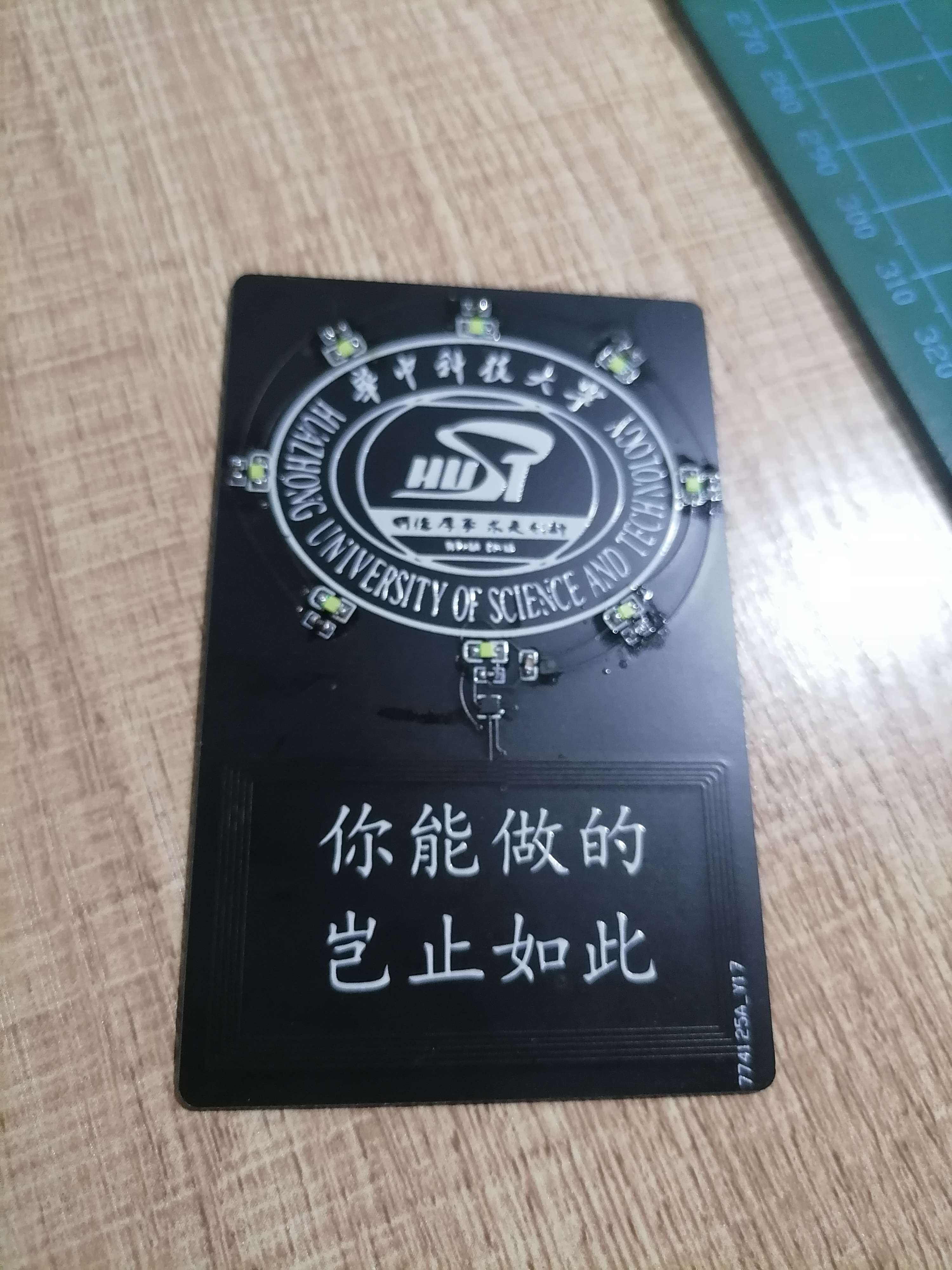

本工程设计了一个NFC校园卡,利用NFC芯片NT3H1101W0FHKH,设计led电路,在使用手机nfc功能是,卡片上的led即亮起

NFC总是涉及一个发起方和一个目标:发起方(发射器)主动产生一个RF场,该射频场可以使用两个环形天线之间的电磁感应为无源目标(Tag)供电:
发射器和标签的天线通过电磁场耦合,该系统最好被视为空心变压器,其中读取器充当初级绕组,标签充当次级绕组:通过初级线圈(发射极)的交流电在空气中感应磁场,在次级线圈中感应电流(Tag)。标签可以使用来自现场的电流为自己供电:在这种情况下,无论是在读取还是写入模式下,都不需要电池即可访问它。NFC标签芯片从读卡器通过其环形天线产生的磁场中汲取所有必需的功率来运行。

原来的项目是用在有nfc功能的手机上的,在测试后发现一些感应门锁也可以实现功能。
不得不说nfc芯片真的太难焊了,风枪搞了几次都不行,最后还得上锡膏

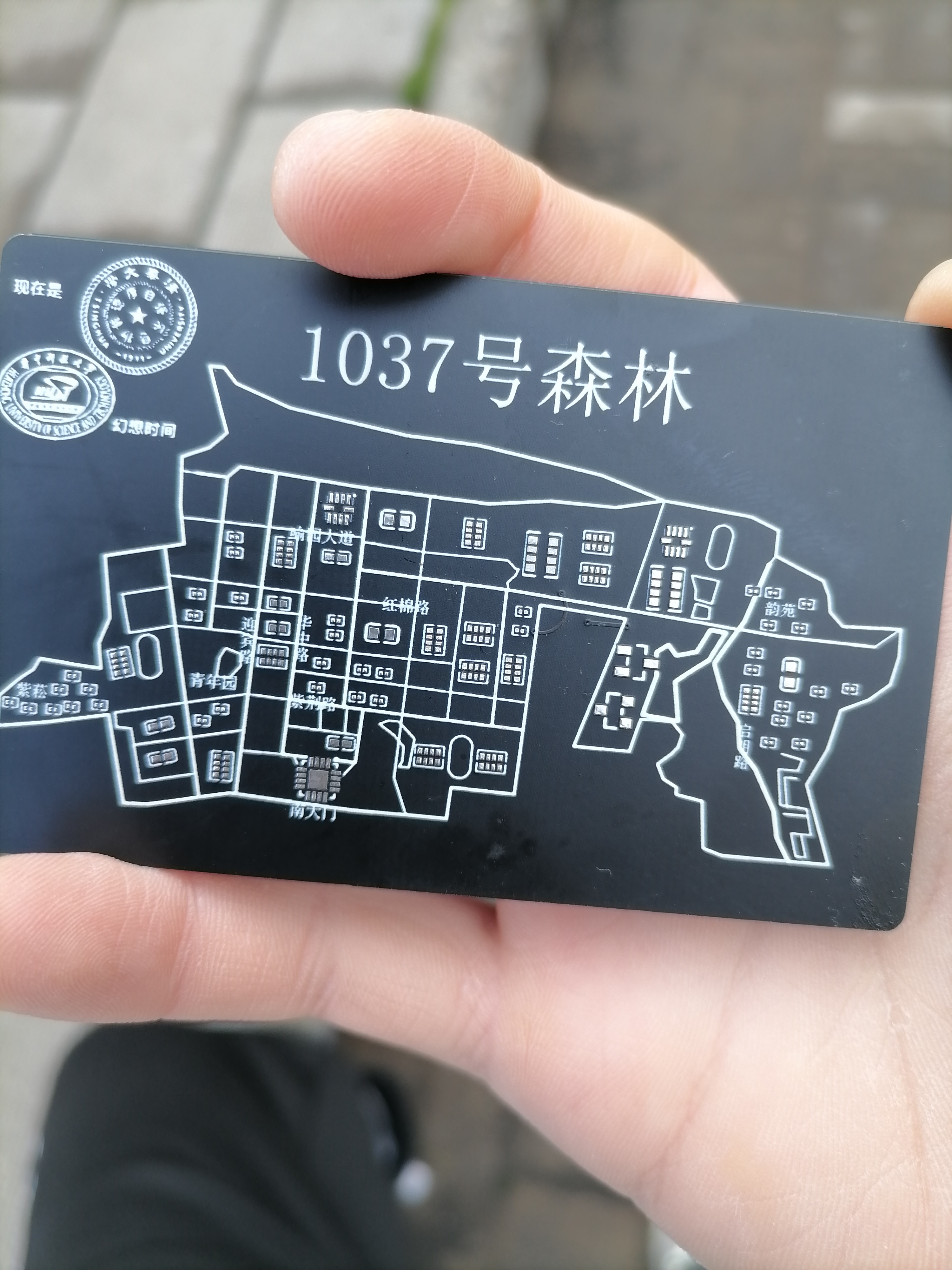

这个项目正面是华科的校徽,周围设计了8个蓝光led灯,背面是校园地图
