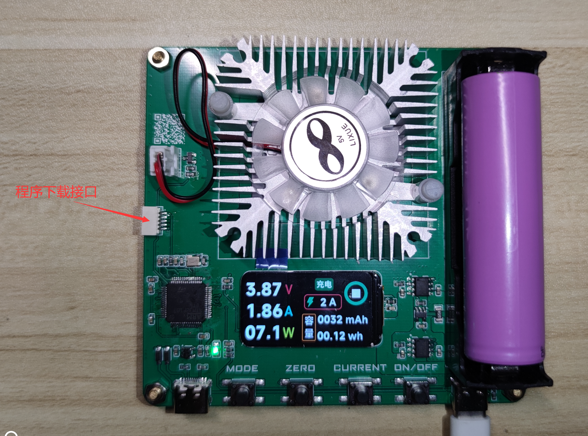

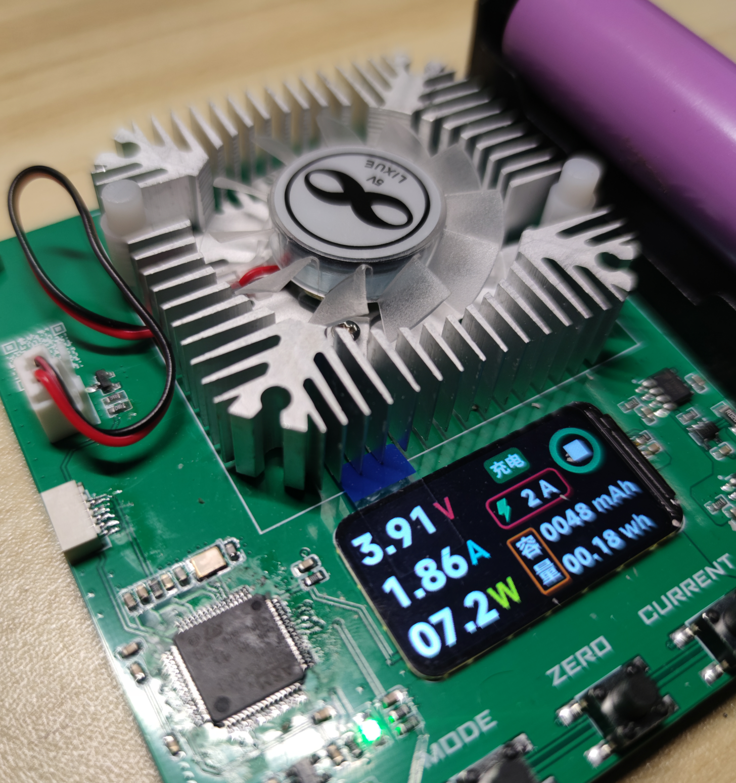

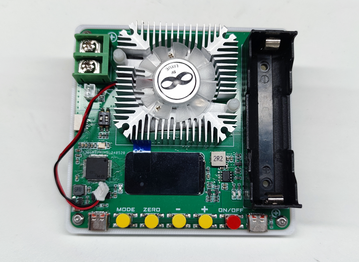

焊接好的模块,装上散热器和电池座
另一个角度的成品

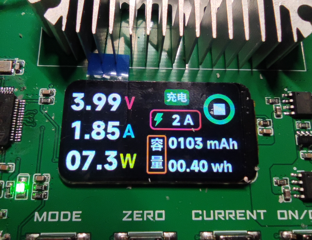

充电界面,显示充电电压、电流、功率,容量统计有mAh和wh

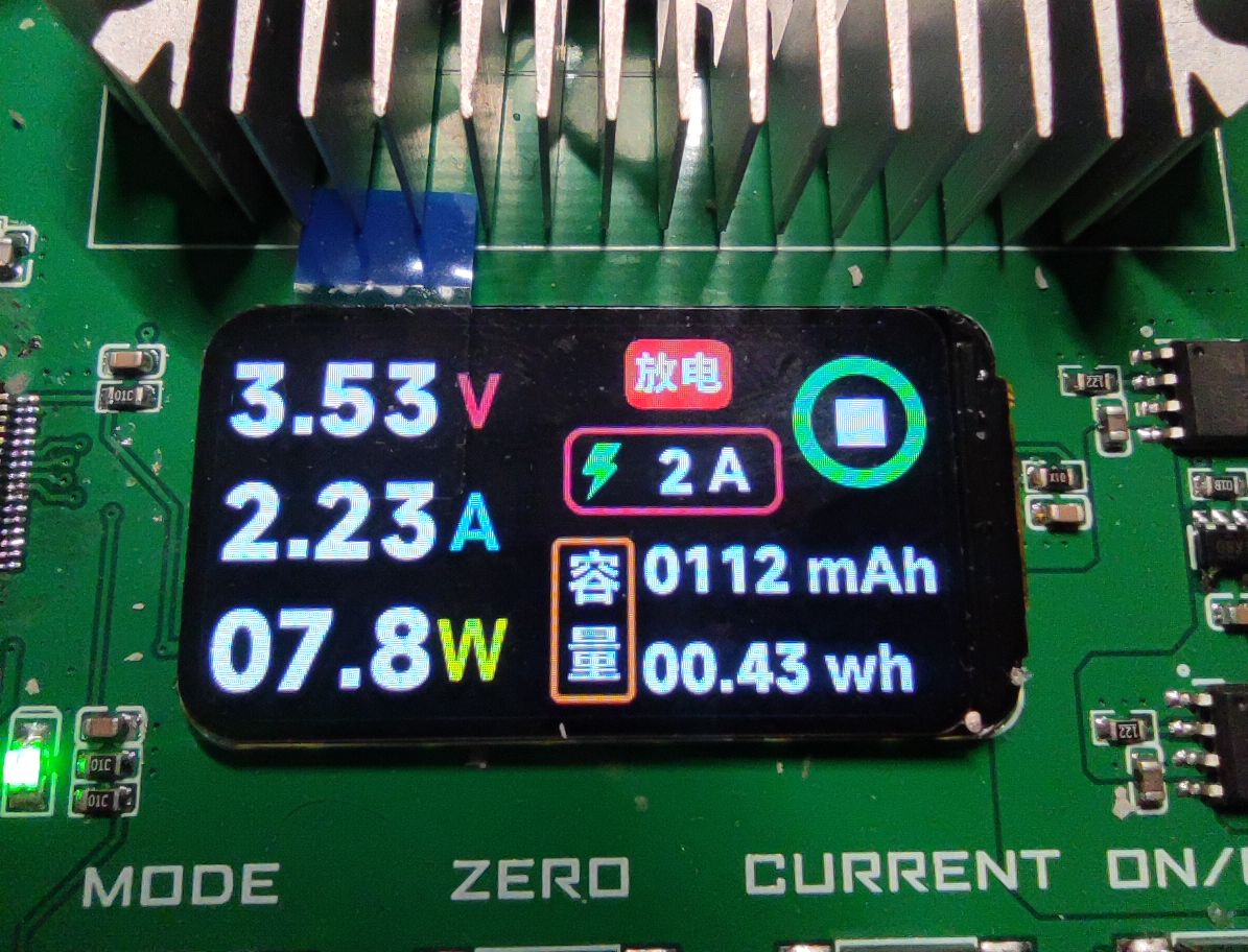

放电界面,显示放电电压、电流、功率,容量统计有mAh和wh

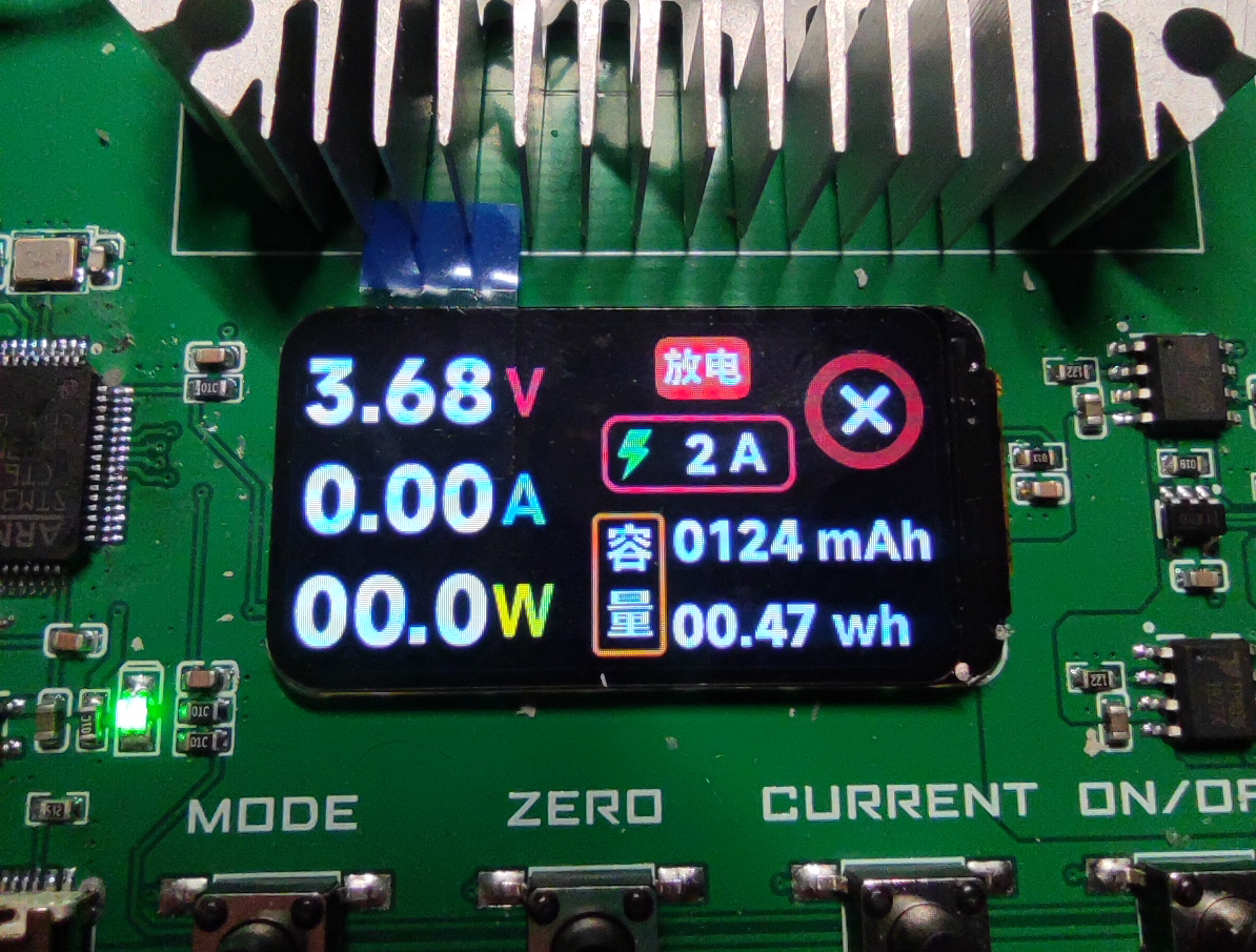

关闭状态,会暂停充电或放电
使用了4节18650电池来测试模块的准确程度,将模块上显示的容量同18650电池上标称的容量做对比,基本上误差在5%以内

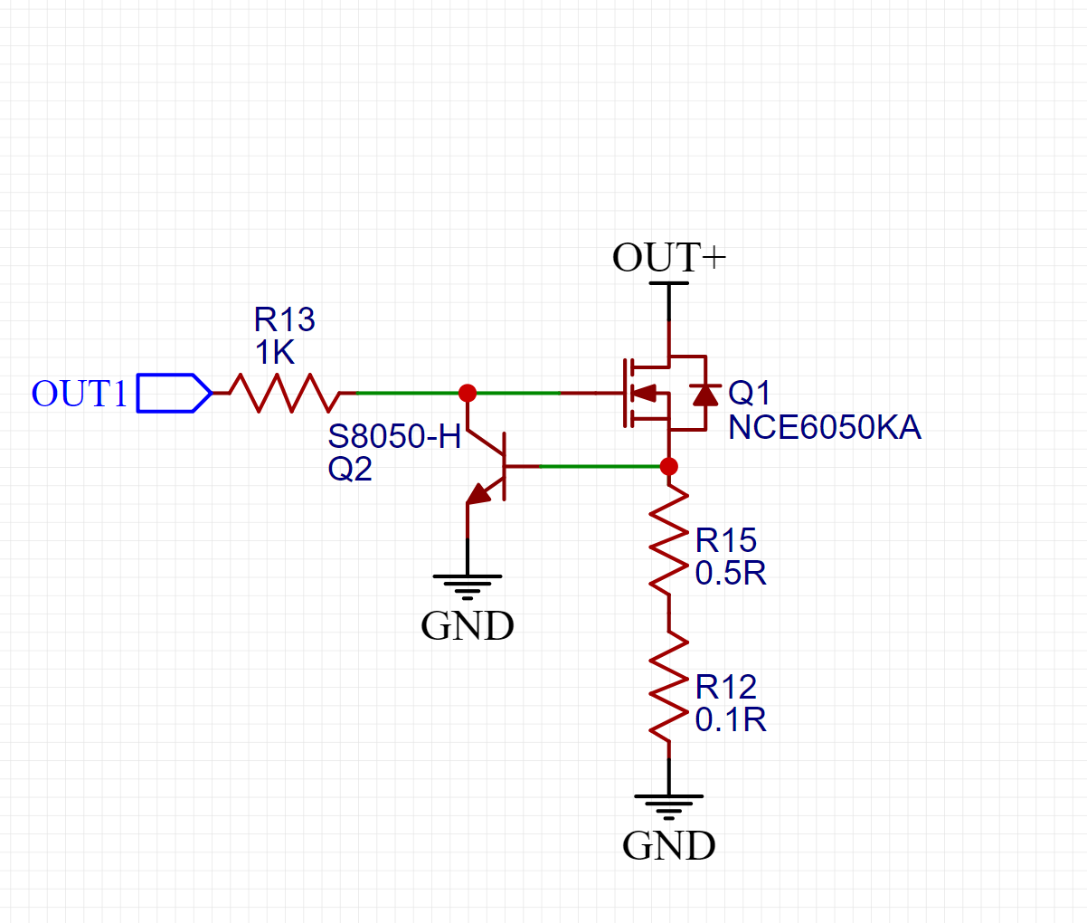

使用NMOS管和三极管搭建的恒流放电电路,此电路三极管容易受到温漂的影响,温度升高会导致恒流值降低,恒流值大概会降低10%-20%,如有更高的要求可以考虑使用运放搭建的恒流电路
此接口为程序下载接口,可以使用STlink、pwlink等工具进行下载程序
此接口为1.0mm间距,一般下载工具使用的是2.54mm间距的杜邦线,如需直接对插需要购买sh1.0 5Pin单端线材,另一端与下载工具的杜邦线焊接在一起
也可直接将杜邦线直接焊接在接口处,这样可以省去1.0mm座子和sh1.0 5Pin线材,但不利于反复下载程序

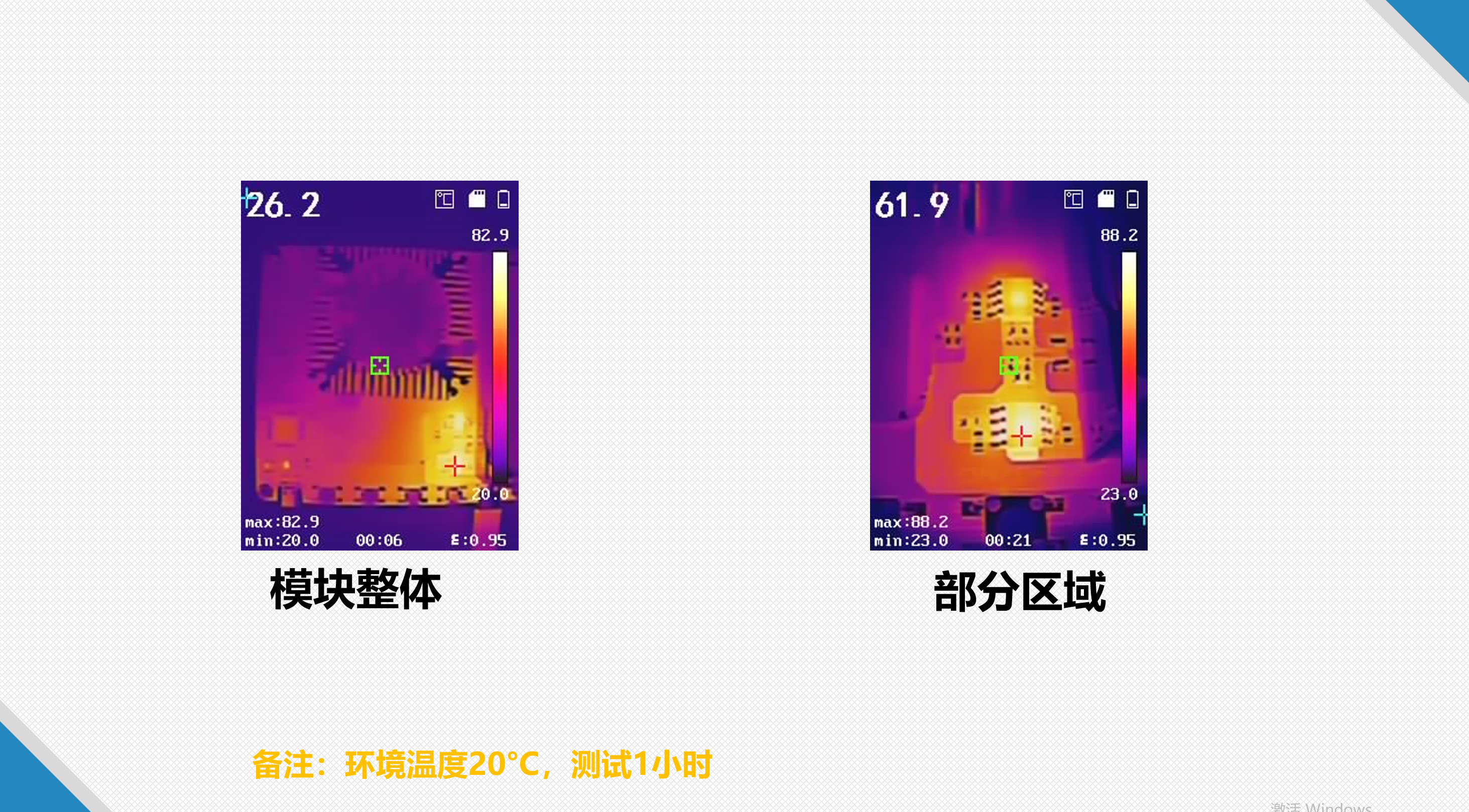

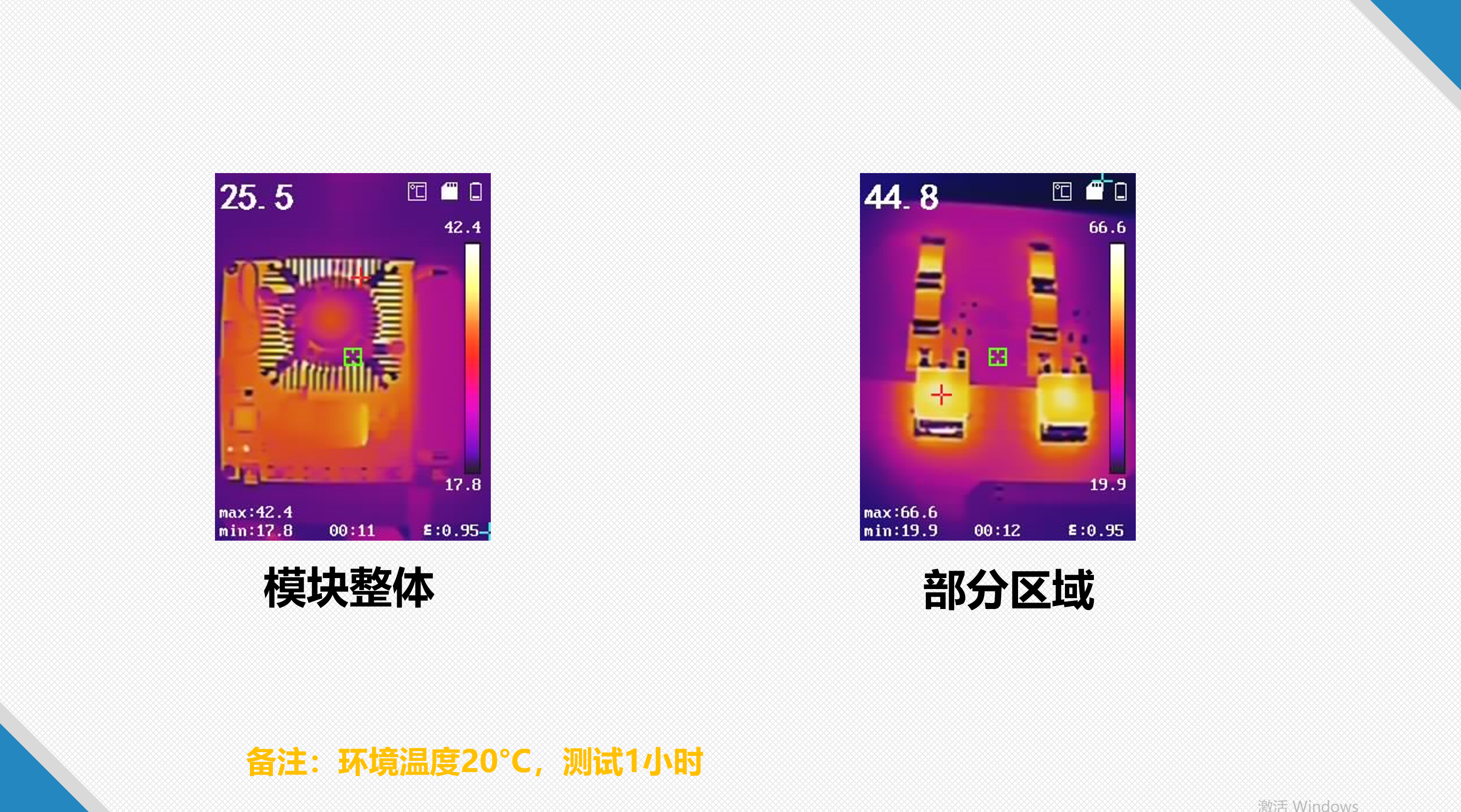

充电模式下的温度情况,温度较高的元件主要集中于充电芯片,如果室温较高的情况下,芯片温度可能会超过100°C
放电模式下的温度情况,温度较高的元件主要为功率NMOS管和采样电阻

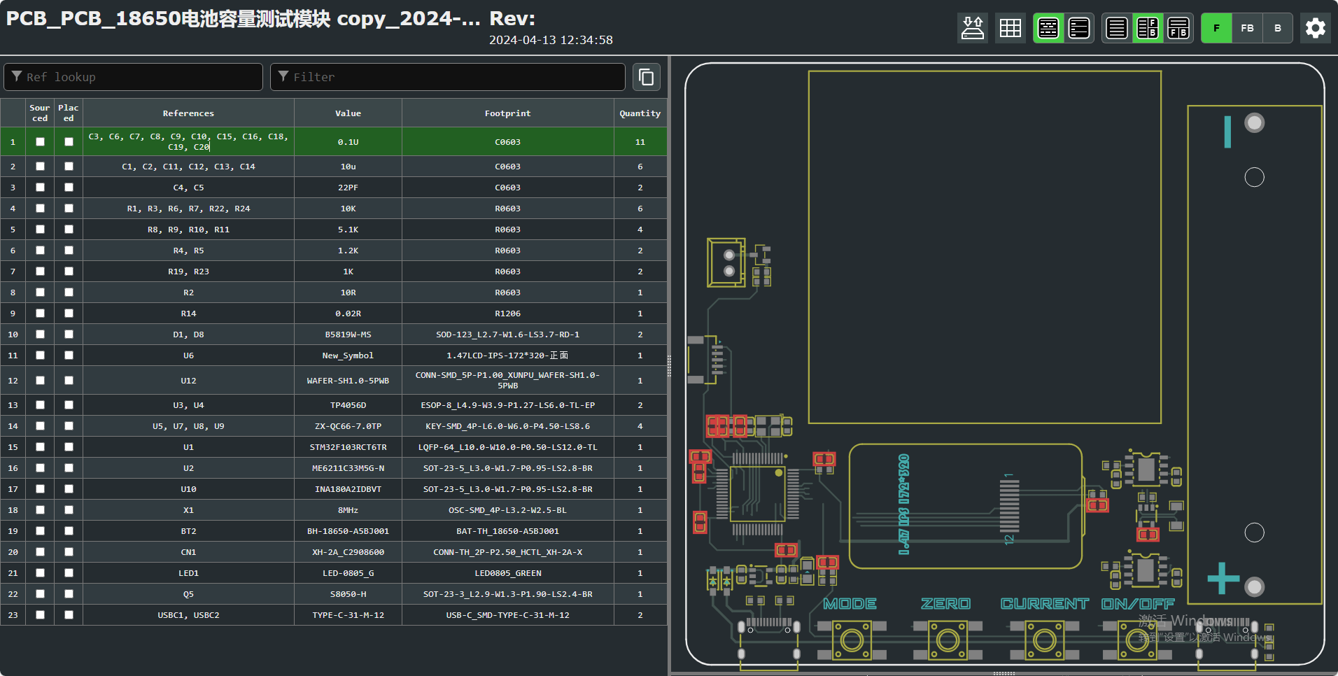

可以使用这款交互式BOM插件进行辅助焊接,可以大大提升焊接的效率,附件中可以下载已经导出的交互式BOM文件

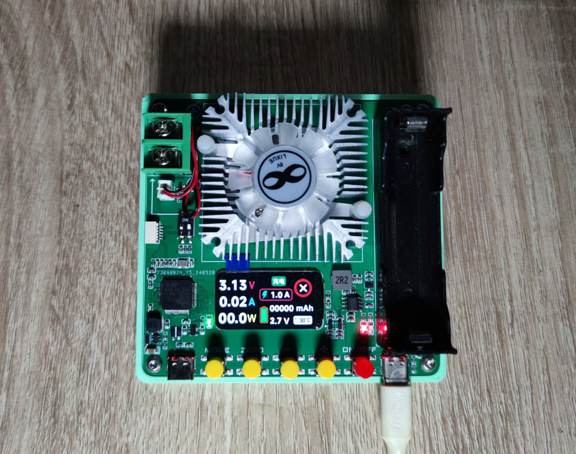

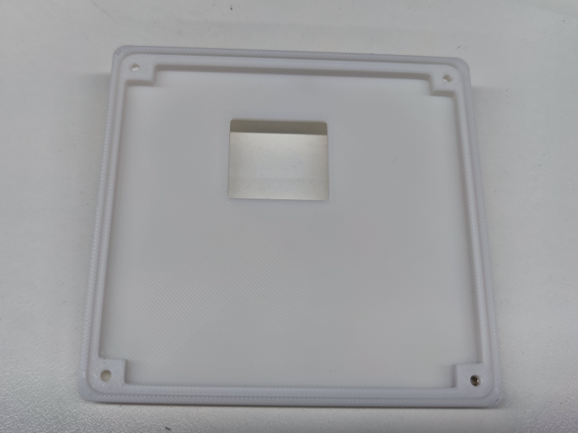

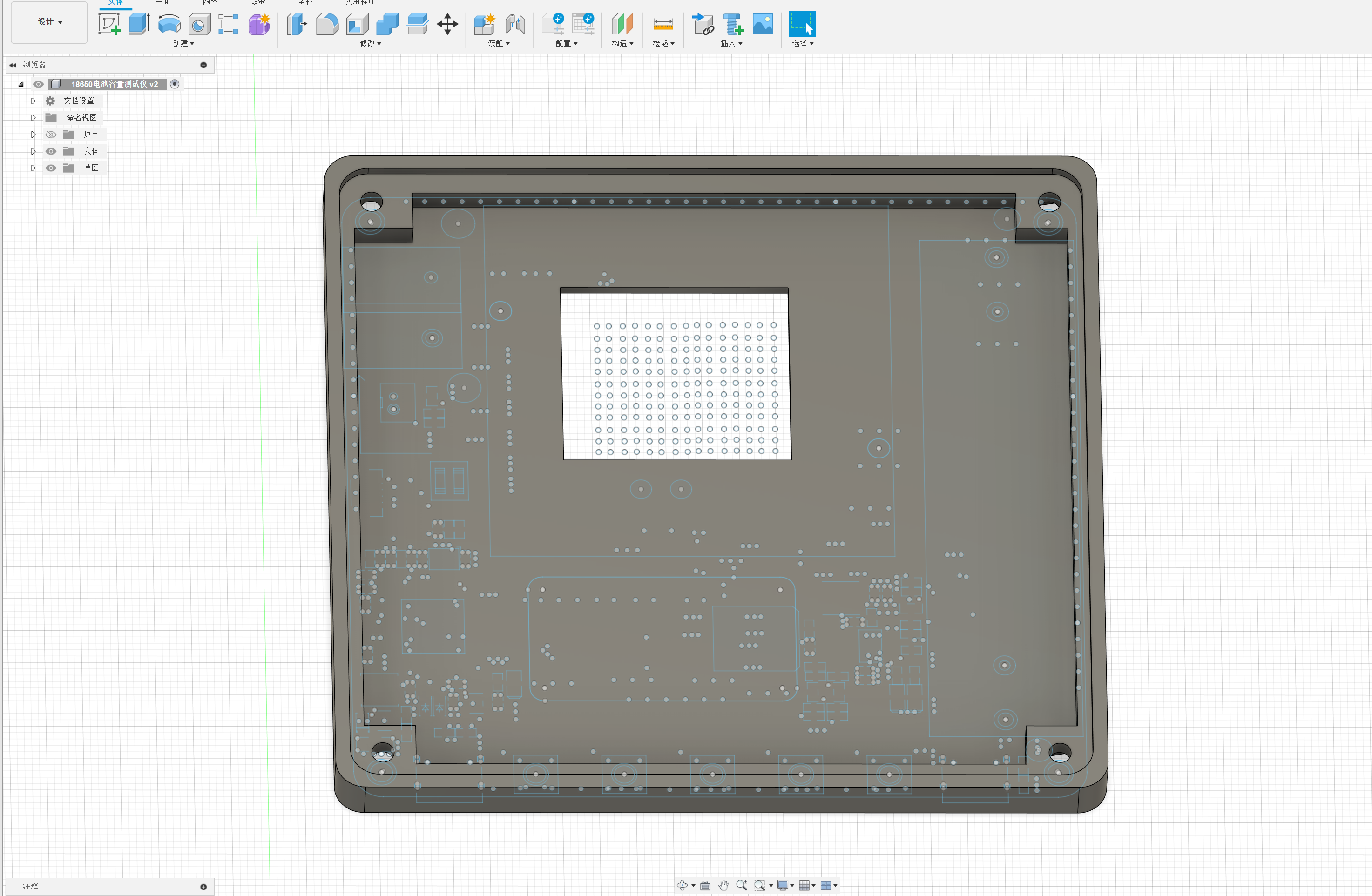

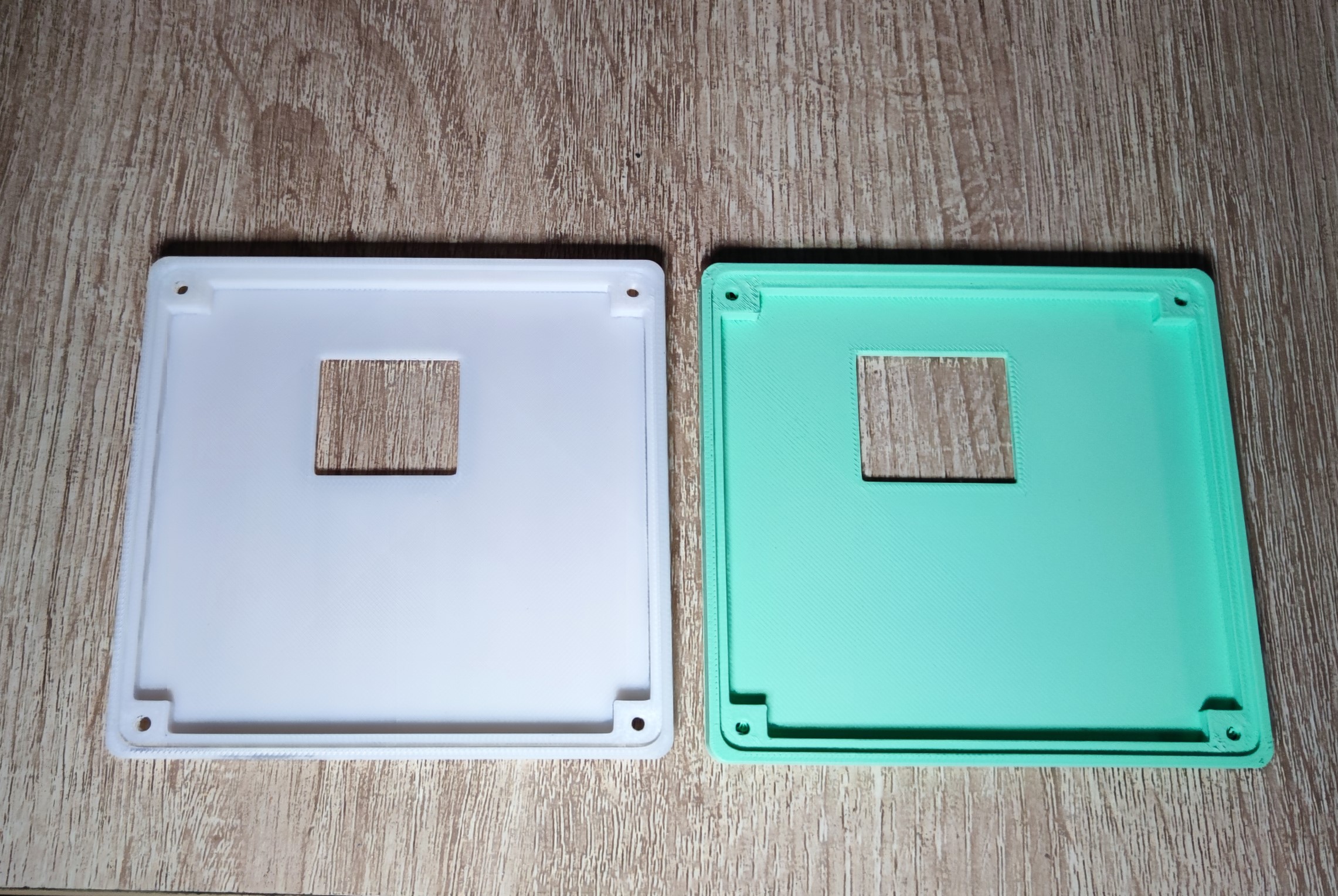

由于裸PCBA模块使用容易导致短路损坏模块,设计了一个外壳
可以将PCBA底部完全包进去,仅露出PCBA正面部分
打印了2种颜色
将PCBA安装到外壳上面的效果,锁上螺丝进行固定
此外壳普通版和Pro版均可通用,不会存在有接口阻挡的问题
