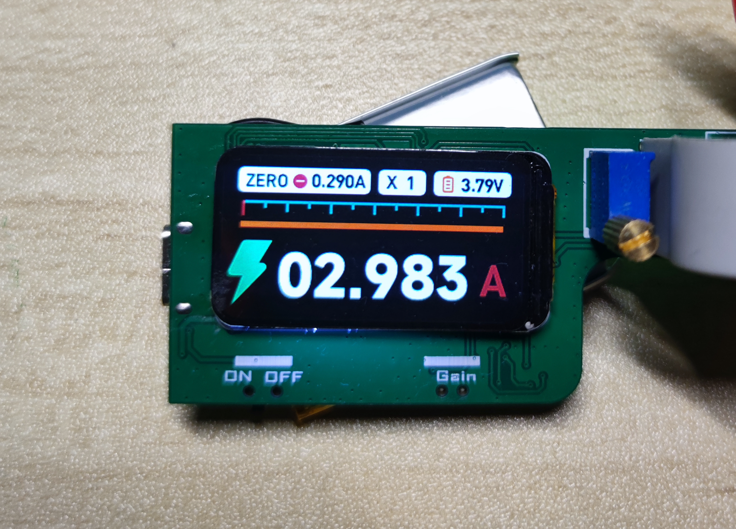

  • 软件V1.0,首次发行,目前已知bug,当机械调零调节过度时,电流显示值可能会达到最大值,按键长按功能响应不好,可能会误判为短按

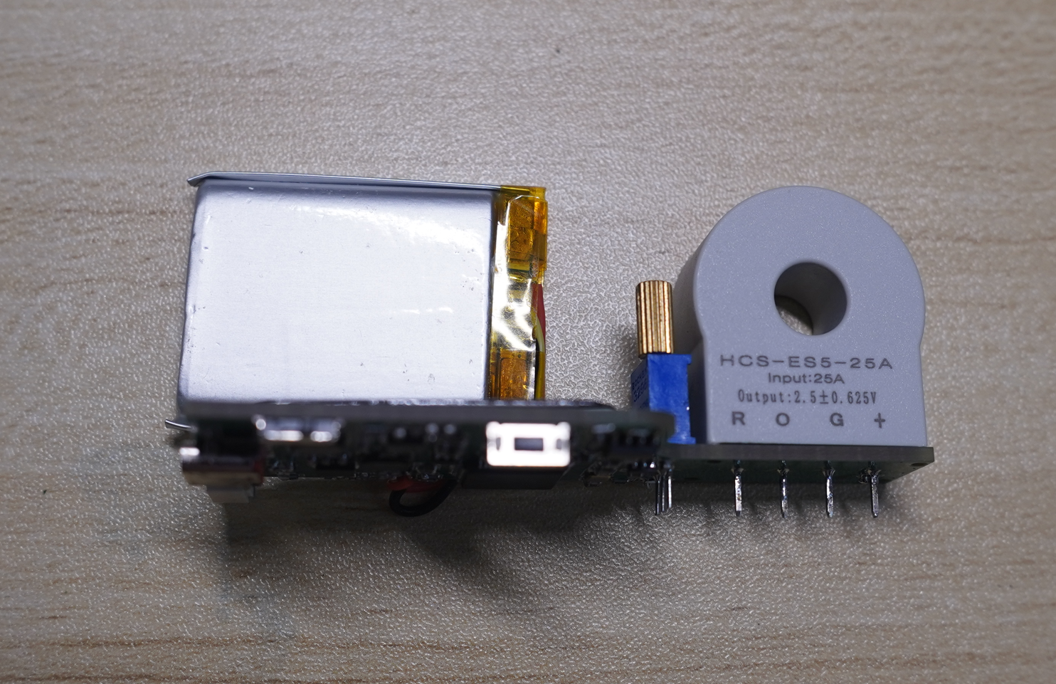

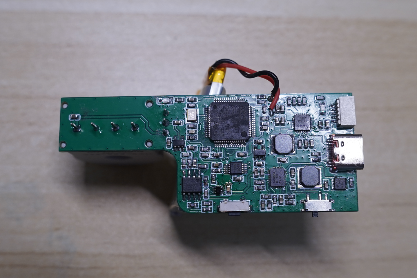

焊接组装好的模块正面
模块背面
模块侧面
x1增益,1A电流测试
x1增益,3A电流测试

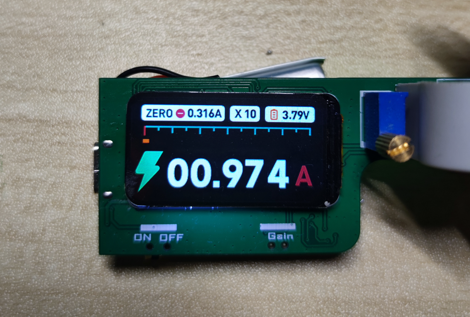

x10增益,1A电流测试

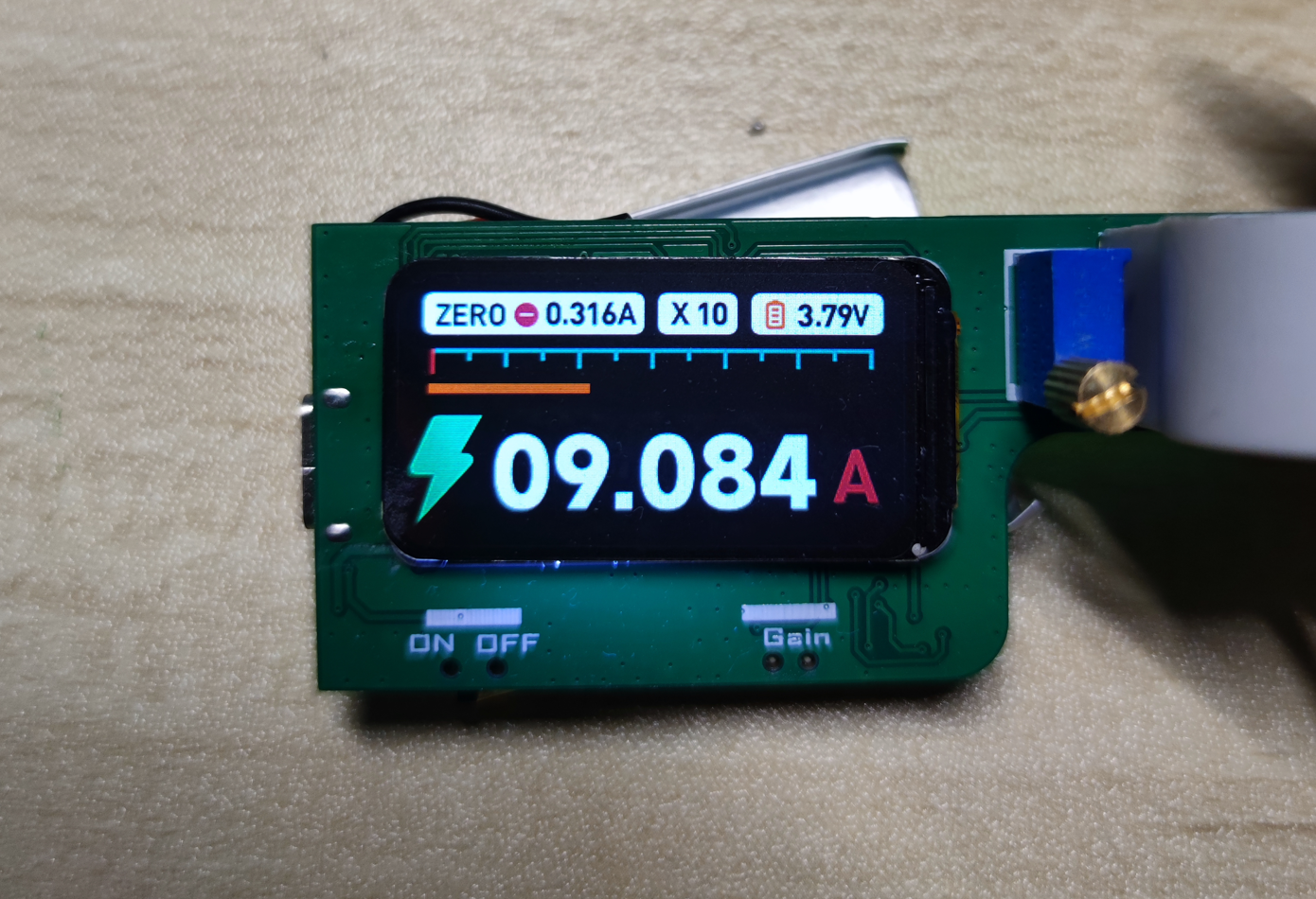

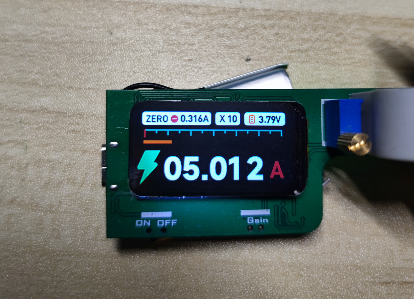

x10增益,5A电流测试
x10增益,9A电流测试
