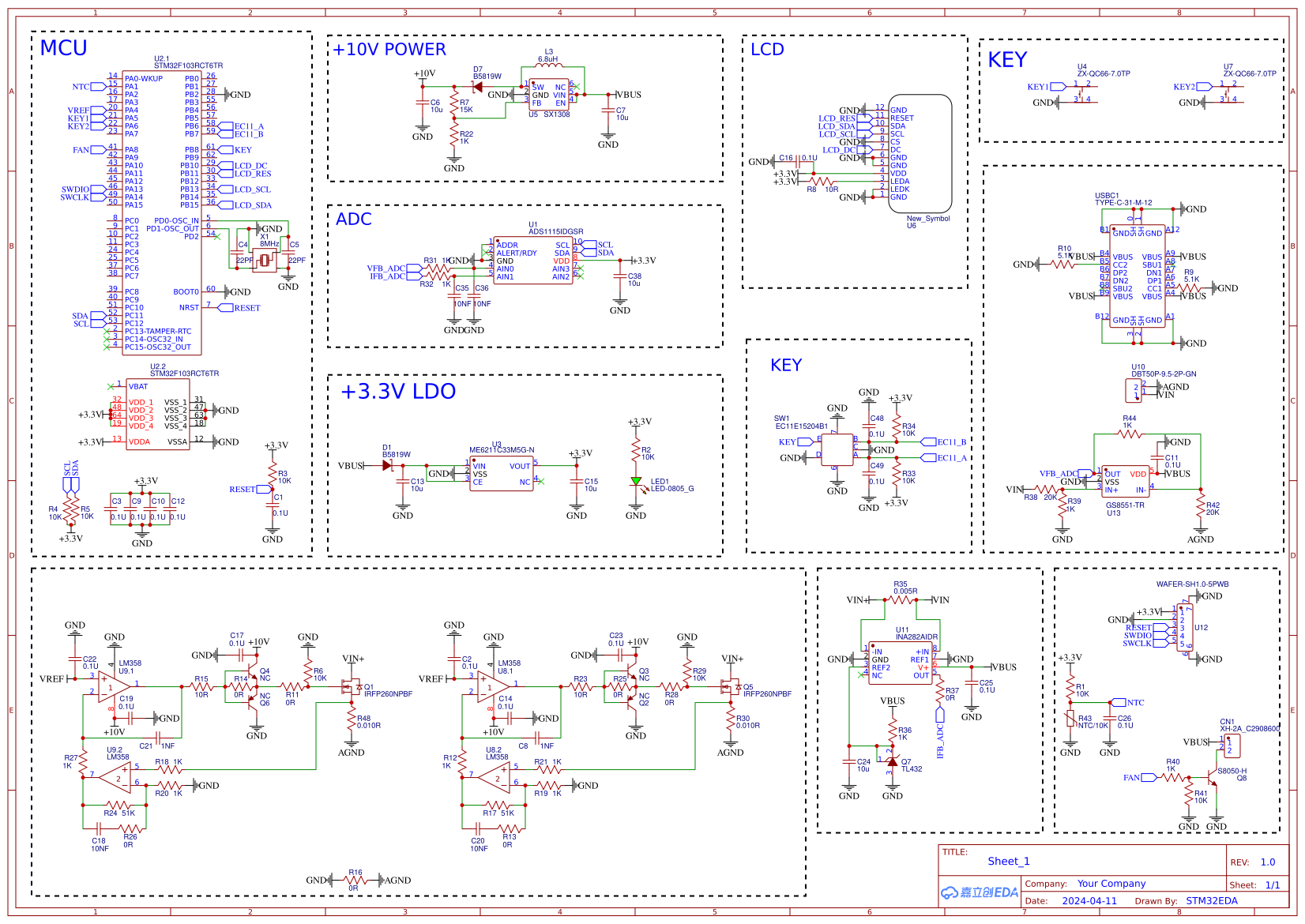

模块供电使用2路电源,+3.3V为单片机和ADC等元件提供电源,+10V为运放和MOS驱动等电路提供电源
恒流电路使用运放搭建的恒流电路,运放的2路放大器1路用作采样电阻的电流放大,1路用作恒流
采样电阻的电流会被运放放大52倍,功率部分的模拟地需要与模块的功能地连接到一起,这里使用的是0Ω电阻
硬件变更,U9由于性能参数不满足要求,需变更为SGM8272,由于电流会出现振荡,需在功率输入接线端子处焊接一个1uF CBB电容

输入的电流检测使用的是Ti的INA282,此芯片属于高端检流,最大能承受+80V的共模电压
此应用中基准电压使用的是分离电源输出的接法,将REF2连接至一个+1.25V基准电压源,在电流为0的时候输出建立一个+1.25V的偏置电压,可以在一定程度上消除因高共模电压和输入失调电压引起的输出电流不为零的问题
在软件调试的过程中发现了另一个问题,当功率部分输入端悬空的时候,ADS1115通道0会采集到错误的数据,并且来回跳变,多次调整软件无法解决
推测可能是因为模拟地和功能地不是同一个地导致的差模干扰,搭建了一个差分电压检测电路,此问题得到了解决
此运算放大器应尽量选用低Offset Voltage的精密运放,以增加电压采集的精度

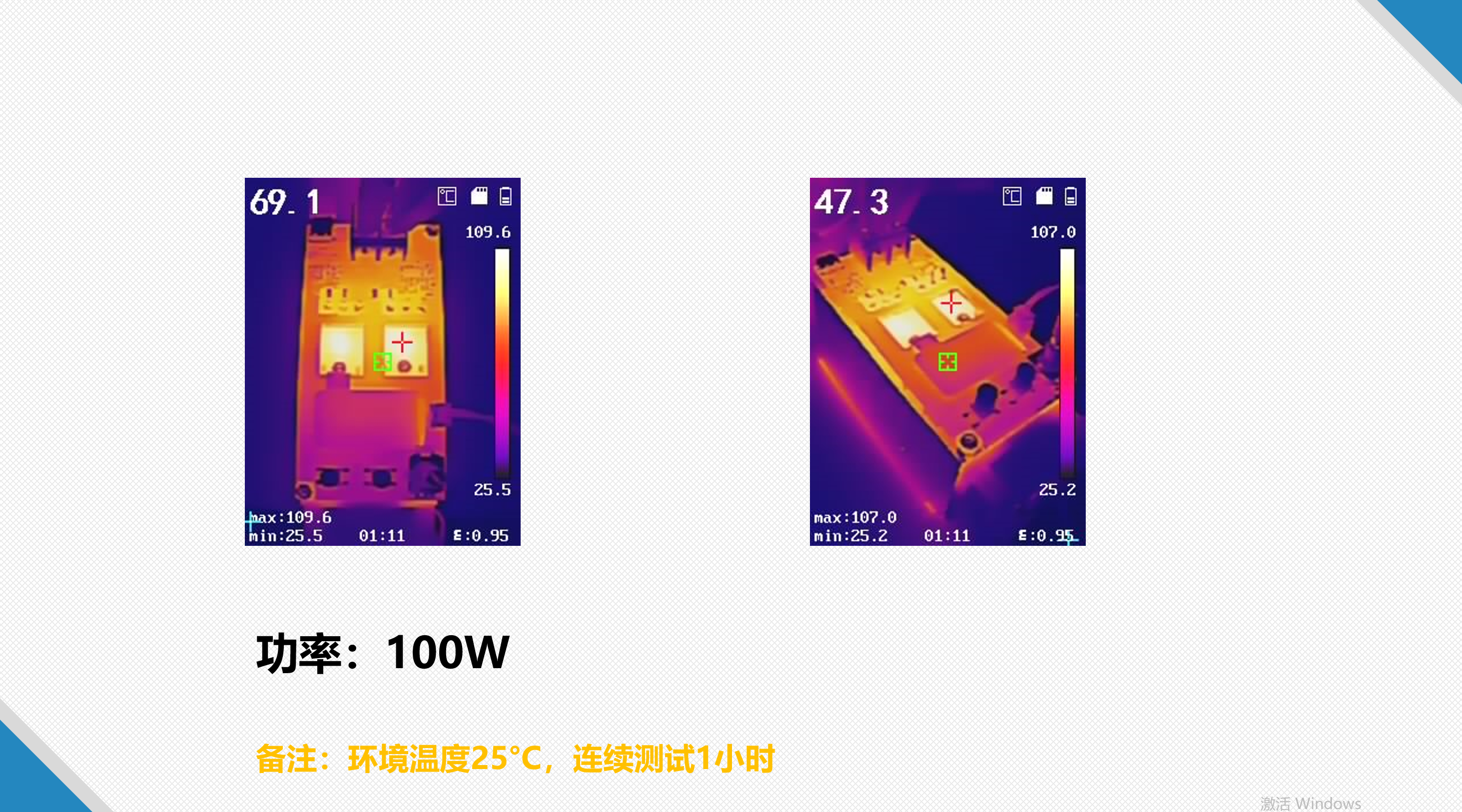

温度测试数据,在100W负载的情况下,2个MOS管的温度均已超过100°C,长时间运行建议在不超过100W功率下使用
