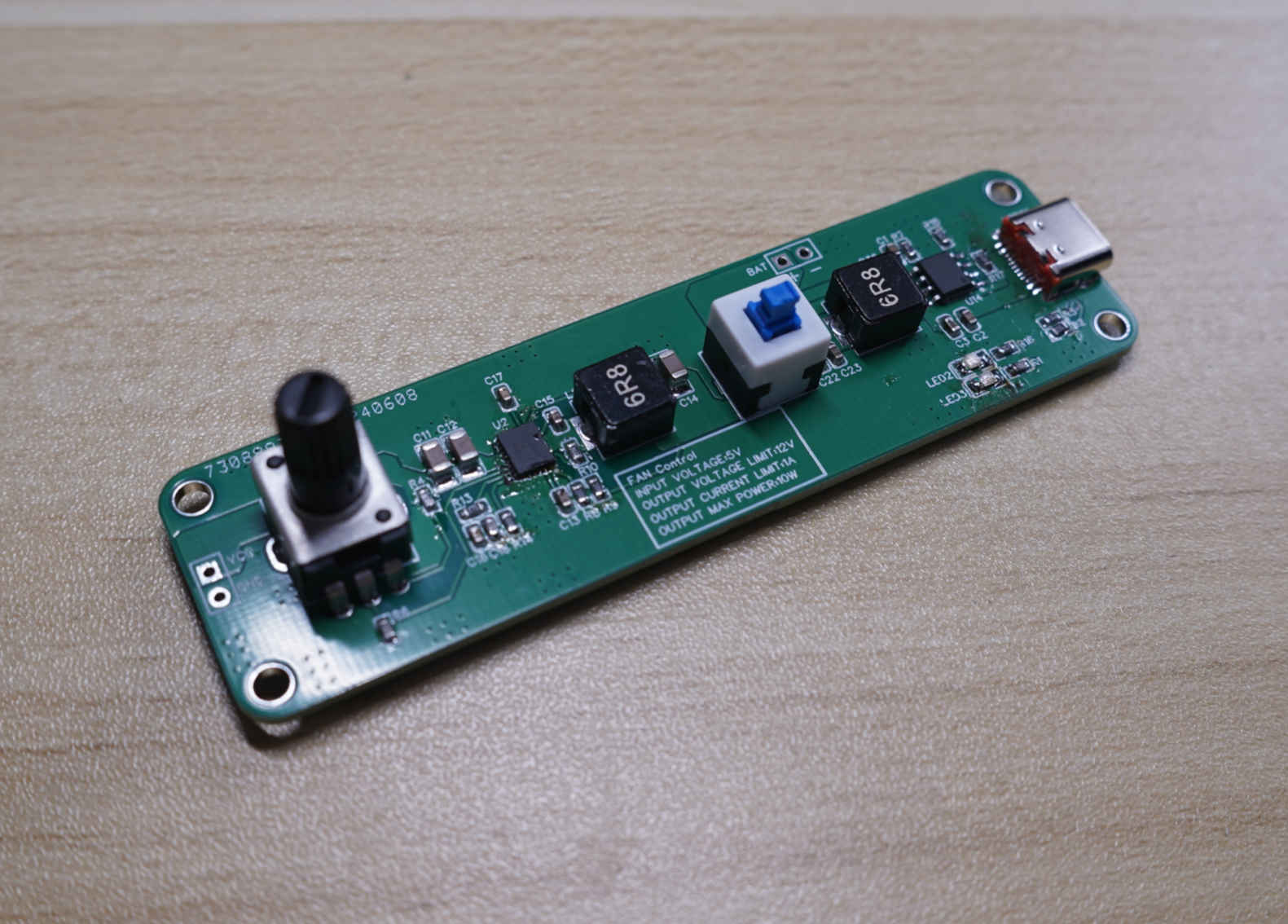

一、模块简介

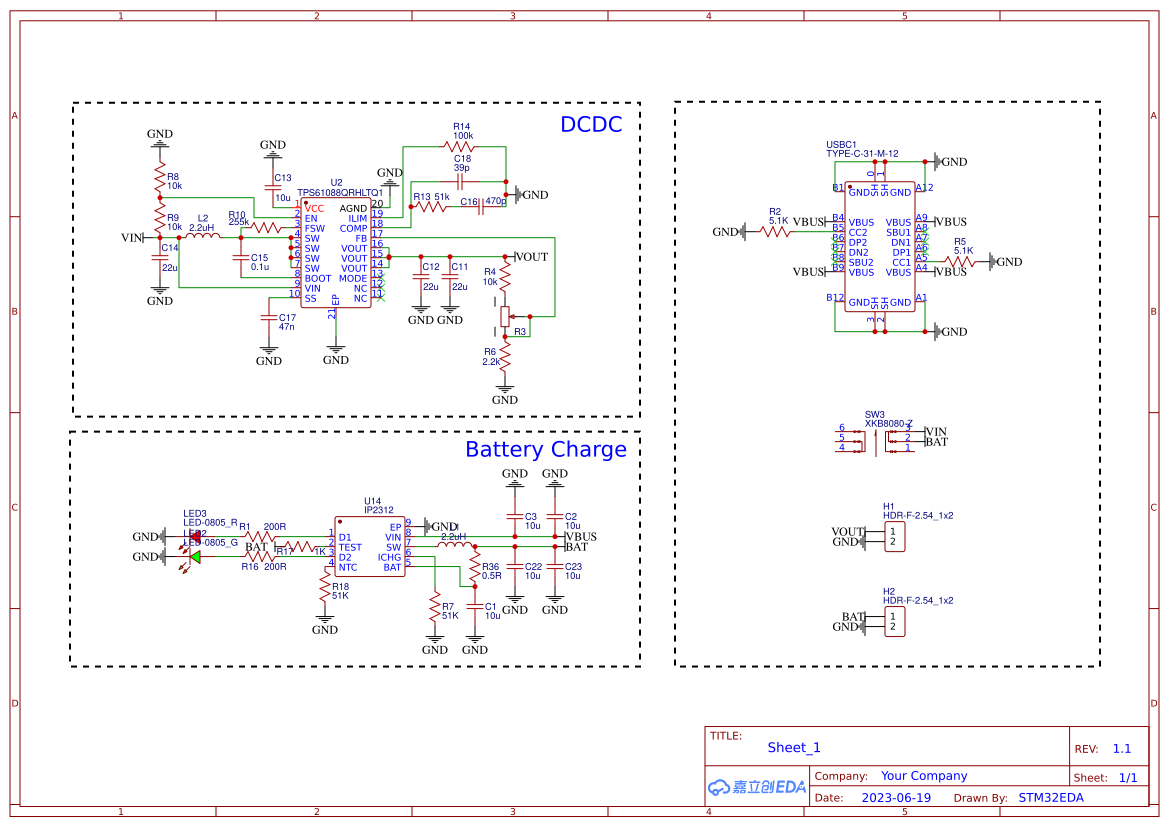

基于IP2312和TPS61088芯片设计的小体积风扇控制模块
二、应用场景
  1. 风扇调速使用
  2. 可移动风扇使用
三、模块概述
  • 主要用于12V供电风扇使用,风扇最大功率不超过10W
  • 使用恒压调速,调节输出电压来改变风扇转速
  • 此模块输出需要焊接线材至风扇
四、模块参数
  1. 最小输入电压:5V
  2. 最大输入电压:5.5V
  3. 最大充电电流:3A
  4. 最大输出电压:12V
  5. 最大输出电流:1A
五、使用说明
  1. 上电之后应使用万用表测试输出电压是否达到设置值,如果没有达到设置值,请勿接入风扇
  2. 风扇正负极不能接反,接反可能会损坏模块
  3. 使用电位器来调节风扇转速,自锁开关用于打开或关闭风扇
六、注意事项及备注
  1. 注意事项:由于模块不带路径管理,当电池的电量完全用完,此时边冲边用可能会导致电池电量长时间不增加,需关闭风扇等待10分钟左右
  2. 附件中可下载交互式BOM,可以在一定程度上提升焊接效率
  3. 请勿私自变更此模块中所使用的物料,因私自变更物料导致的模块不工作或无法正常运行的,一律不提供技术支持
  4. 此项目仅供DIY和学习使用,禁止用于任何形式的商业用途,或以商业用途的其他形式开发
  5. 未经作者授权,禁止转载

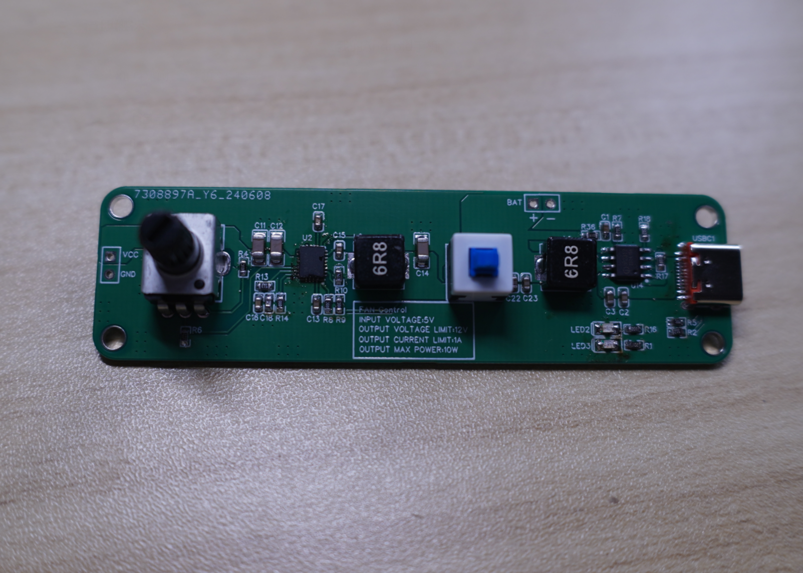

焊接好的模块
另一个角度的模块

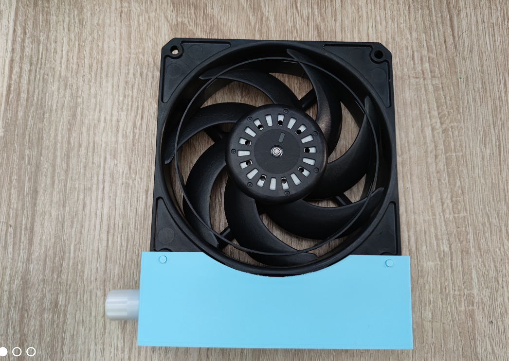

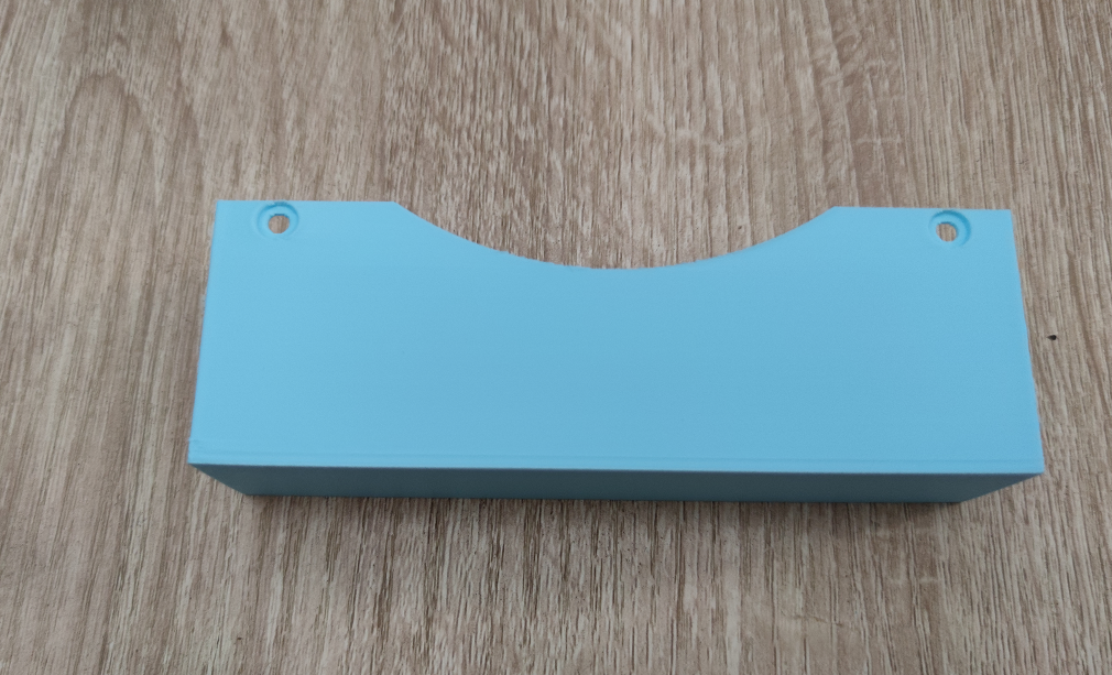

设计了一个风扇底座,内部集成有电池和控制板,电位器和开关键都放置于外壳,需要使用热熔胶进行固定
另外带2根不同直径的支柱,用于固定风扇,根据打印件的安装配合状态选用不同的支柱
3D打印出了底座
风扇安装上的效果,使用的是1225风扇,电压12V,电流0.2A,功率0.25W,此风扇为静音扇,风量不算太大

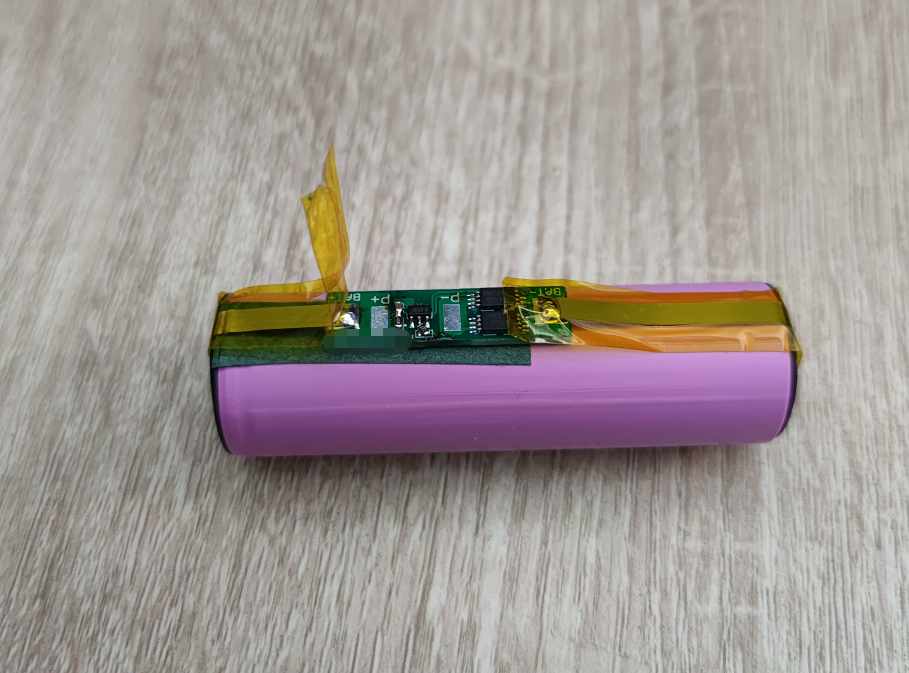

电池使用21700电池,4500mAh,需带保护板,给上面的风扇进行供电,大概可以使用8小时左右
PCB上的电位器和自锁开关不能焊接,要使用线引出来
