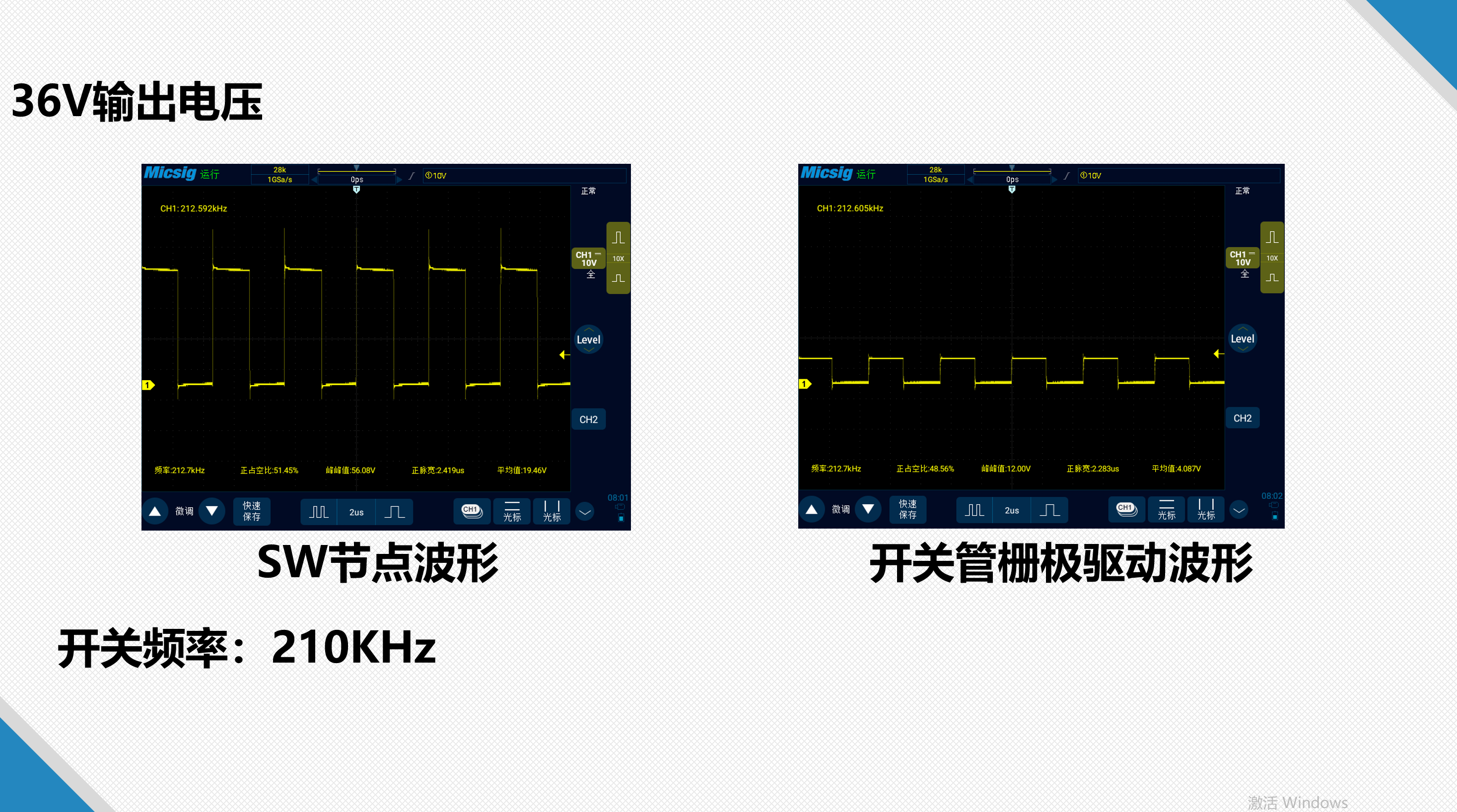

  6. 固定开关频率:200K

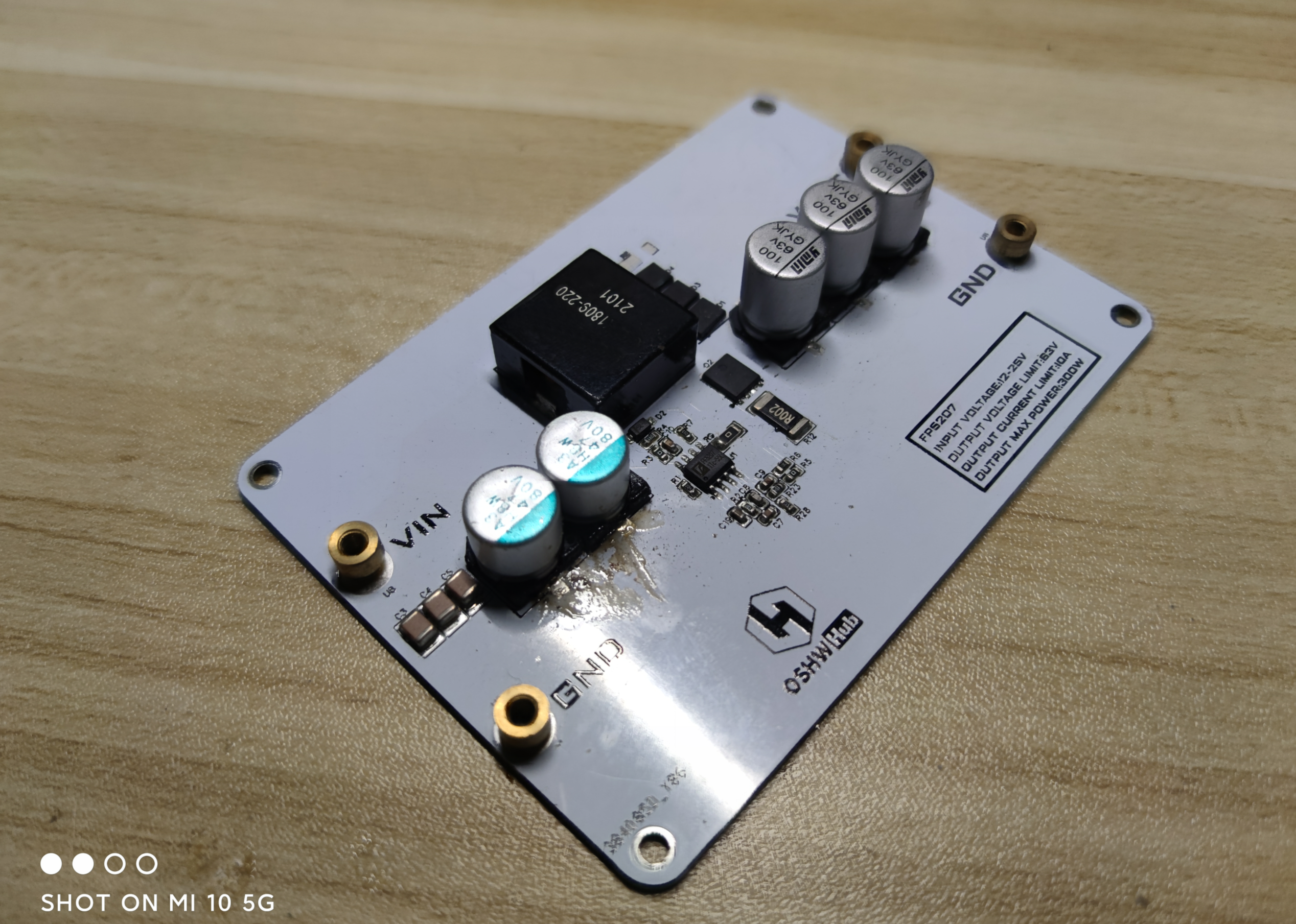

  • 模块PCB尺寸100*70mm
  • 使用单面单层铝基板
  • 最高效率可以达到95%(实测数据)

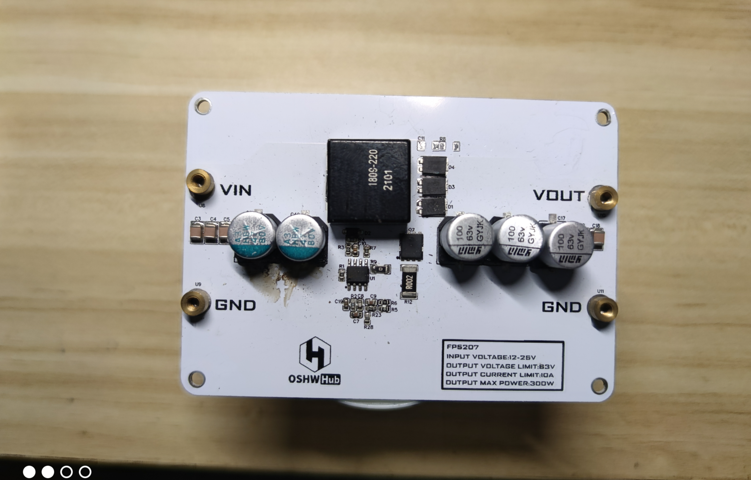

  1. 将12-24V的电源接入左边的输入接线端子,右边接线端子为输出接线端子,可以接入电子负载或其他负载
  2. 上电之后应使用万用表测试输出电压是否达到设计值,如果没有达到设计值,请勿接入负载
  3. 输入正负极不能接反,接反可能会损坏模块
  4. 固定输出电压,如需改变输出电压,需调整FB上下电阻的配比

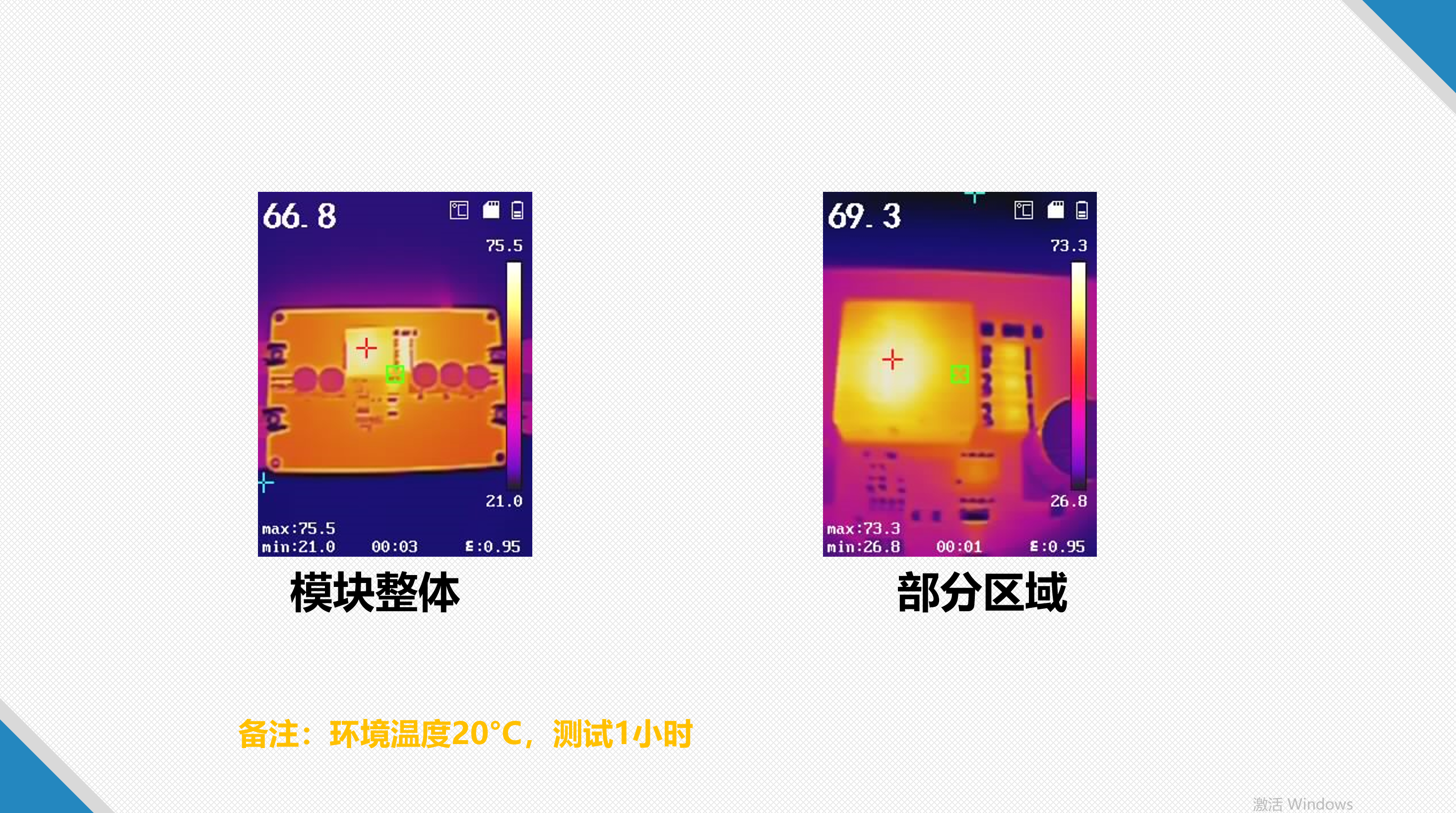

  1. 注意事项:长时间工作建议在5A内的电流使用(铝基板虽然有良好的导热系数,但随着运行时间的增加,热量依然会持续上升)

焊接好的模块,推荐使用固态电容,普通的电解电容会导致输出纹波明显偏大,电感推荐使用扁铜电感,具有非常低的DCR系数
另一个角度的成品
由于使用的是单面单层铝基板,没有完整的地平面,会存在一定的振铃,不过波形总的来说还算可以

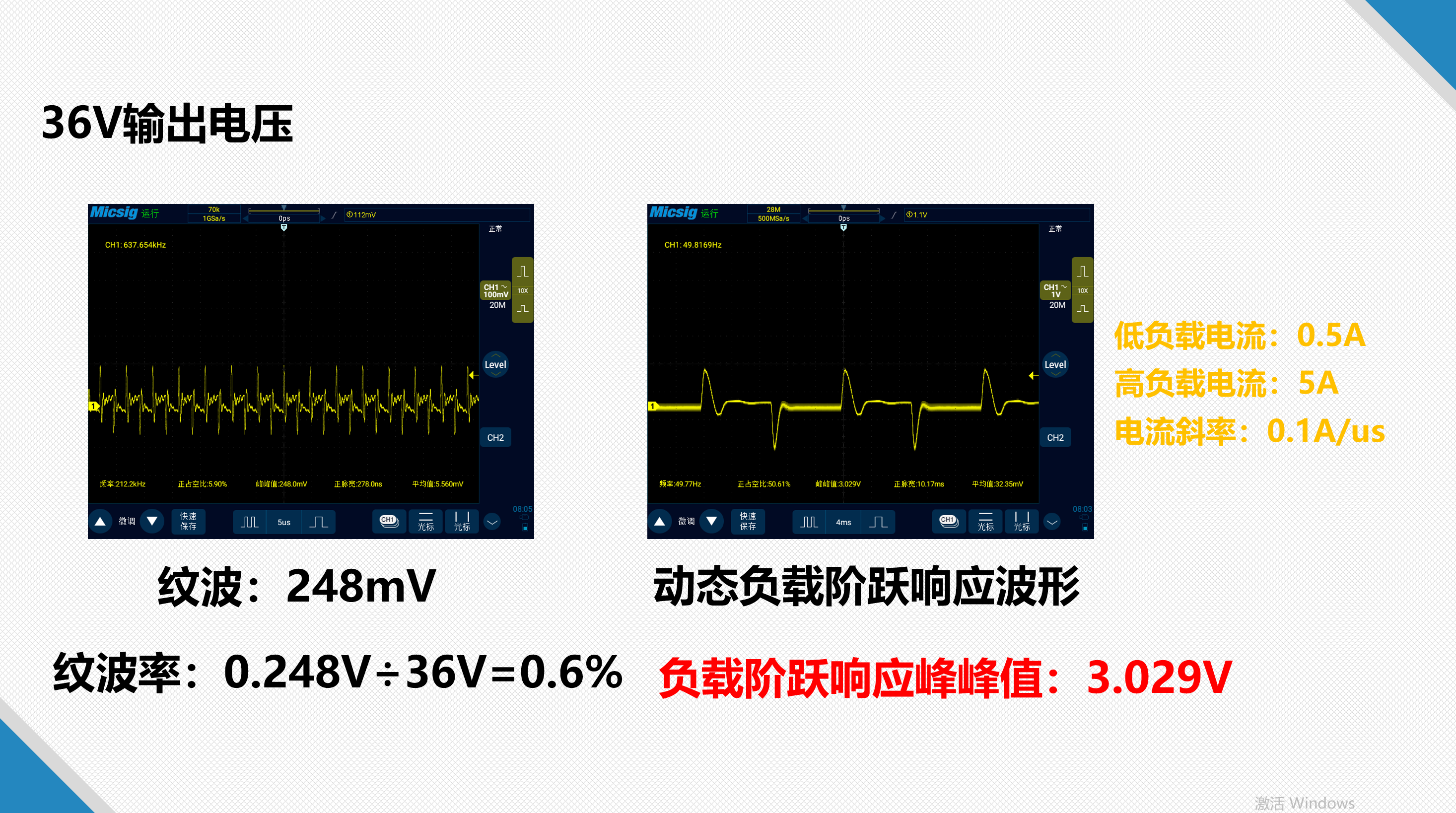

纹波情况还可以,低于1%,负载阶跃响应较差,达到了8%左右
由于铝基板良好的均热性能,模块在没有外加散热片和风扇的情况下,最高点温度只有75°C,整块板子基本是都在均热,温度最高的区域是电感,由于贴装的方式,电感产生的热量不能较好的导向铝基板
