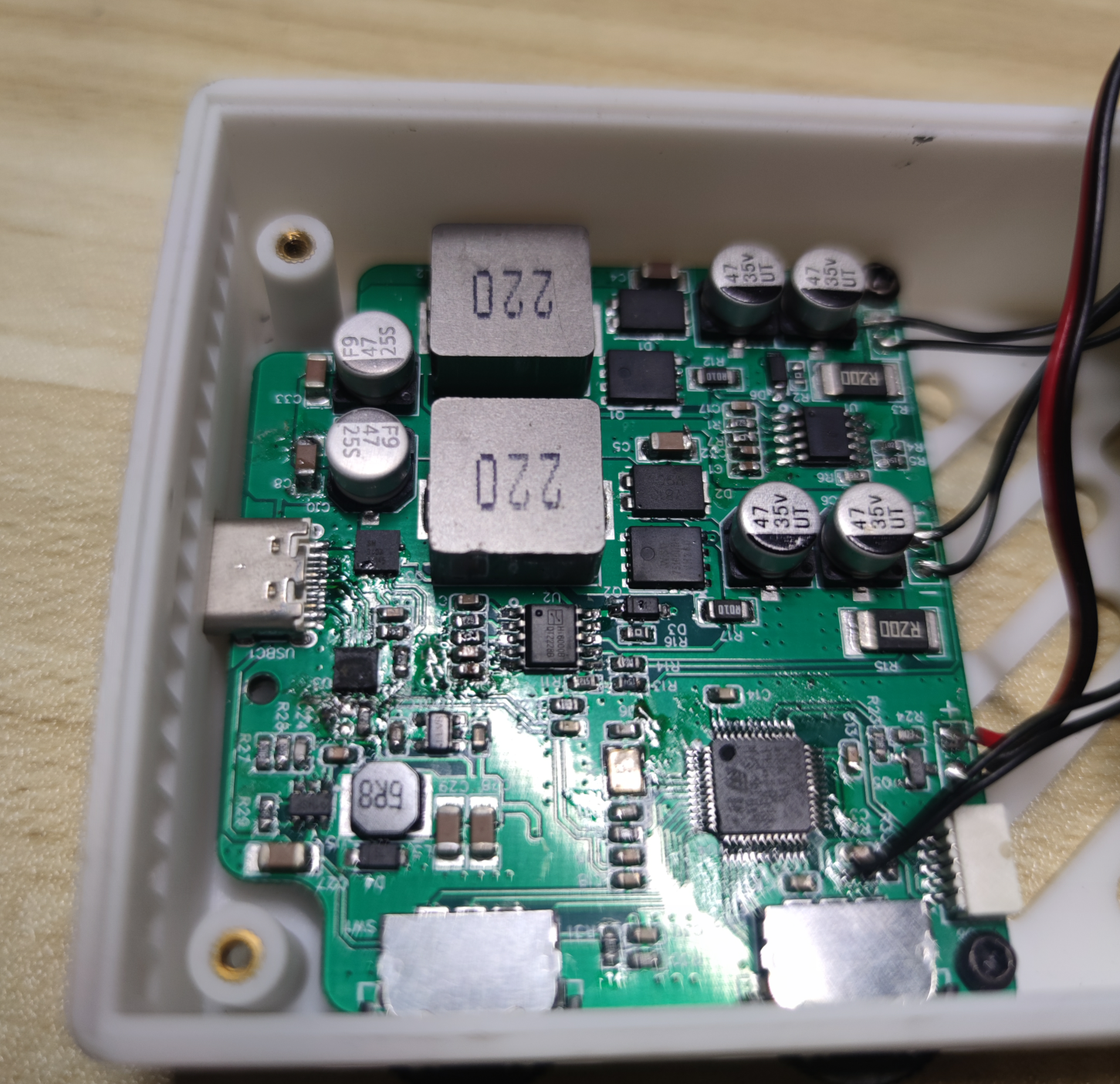

  • 该模块以STM32作为主控芯片
  • LED调光芯片使用Hi6000,2颗芯片分别控制暖白和冷白,此调光方式为模拟调光,非PWM调光
  • 暖白灯珠色温为2500K,冷白灯珠色温为7500K
  • 色温调节范围2500K-7500K,亮度和色温可调
  • 输入接口为TYPE-C接口(支持PD2.0/3.0快充协议,最高握手电压为20V,可支持45W或65W的PD电源适配器)
  • 带风扇,当温度高于一定值开始运行,风扇不可调速
  • 带温度传感器
  • 内部不带电池

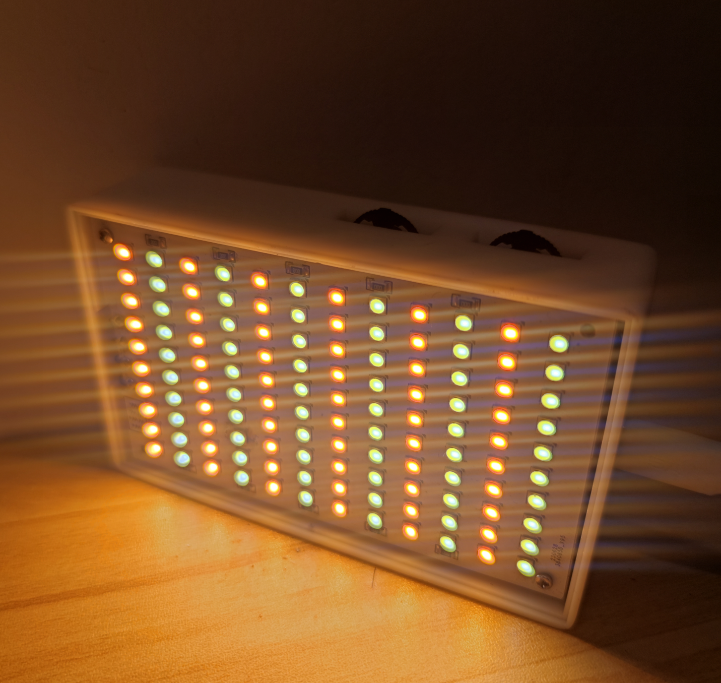

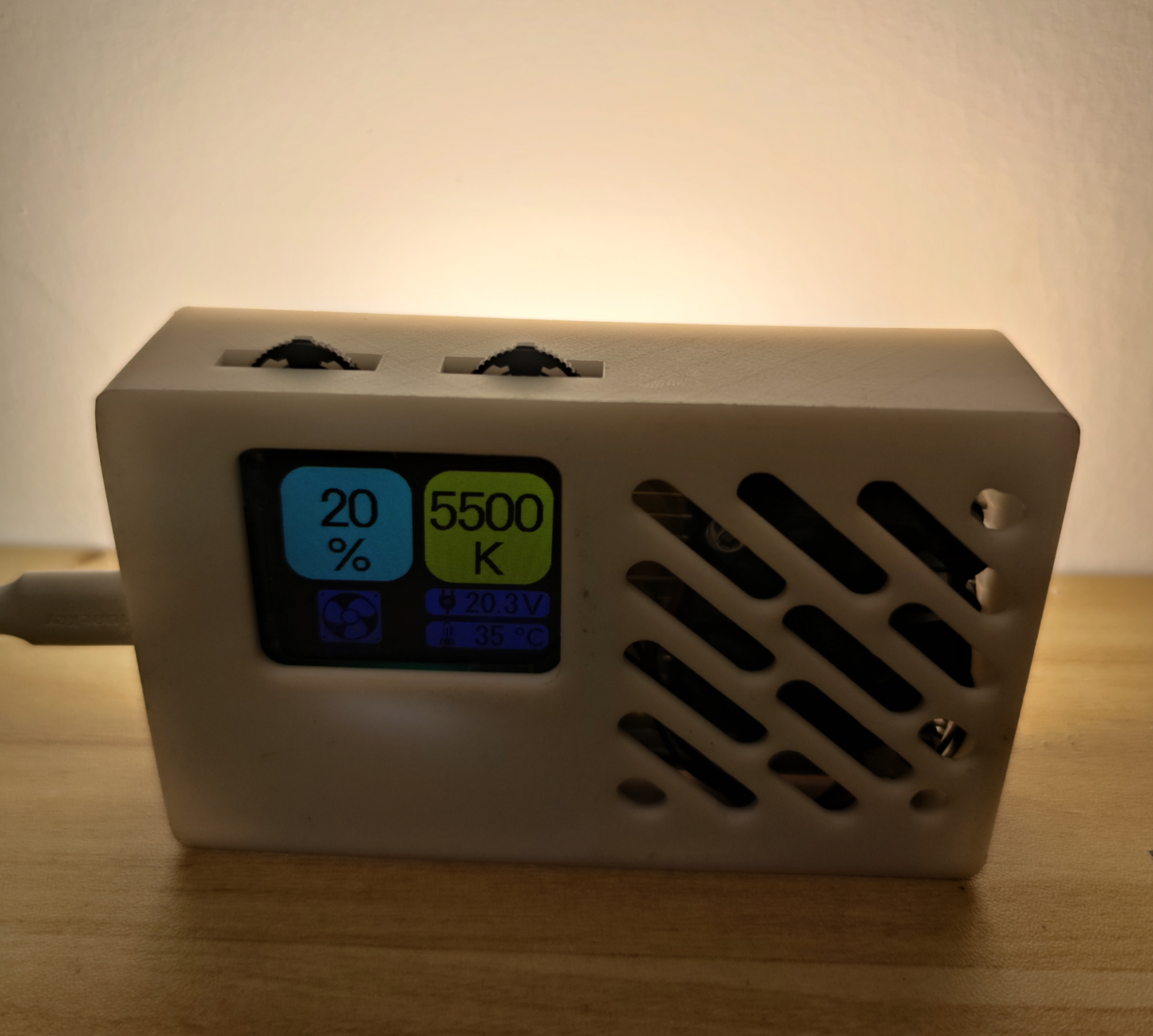

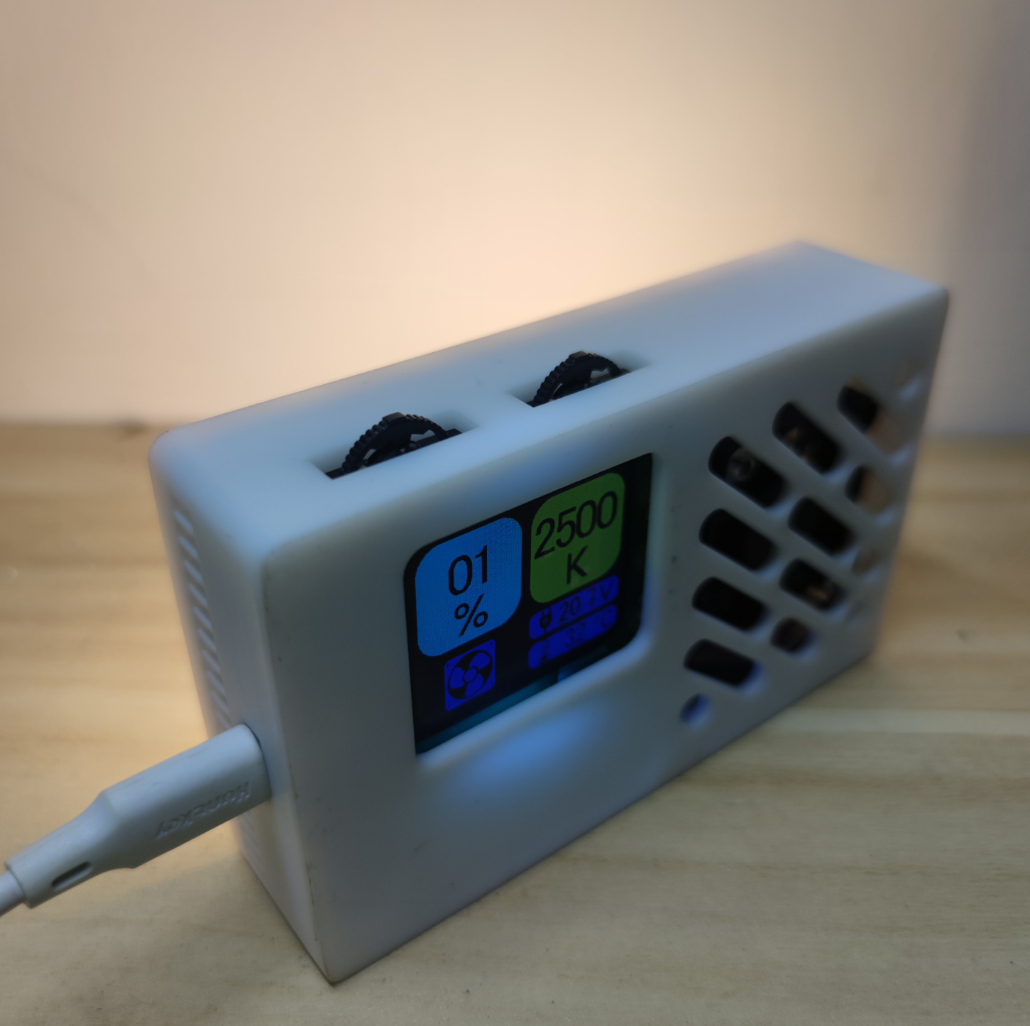

整体外观,LCD屏幕放置于风扇进风口的同面
LED灯板正面

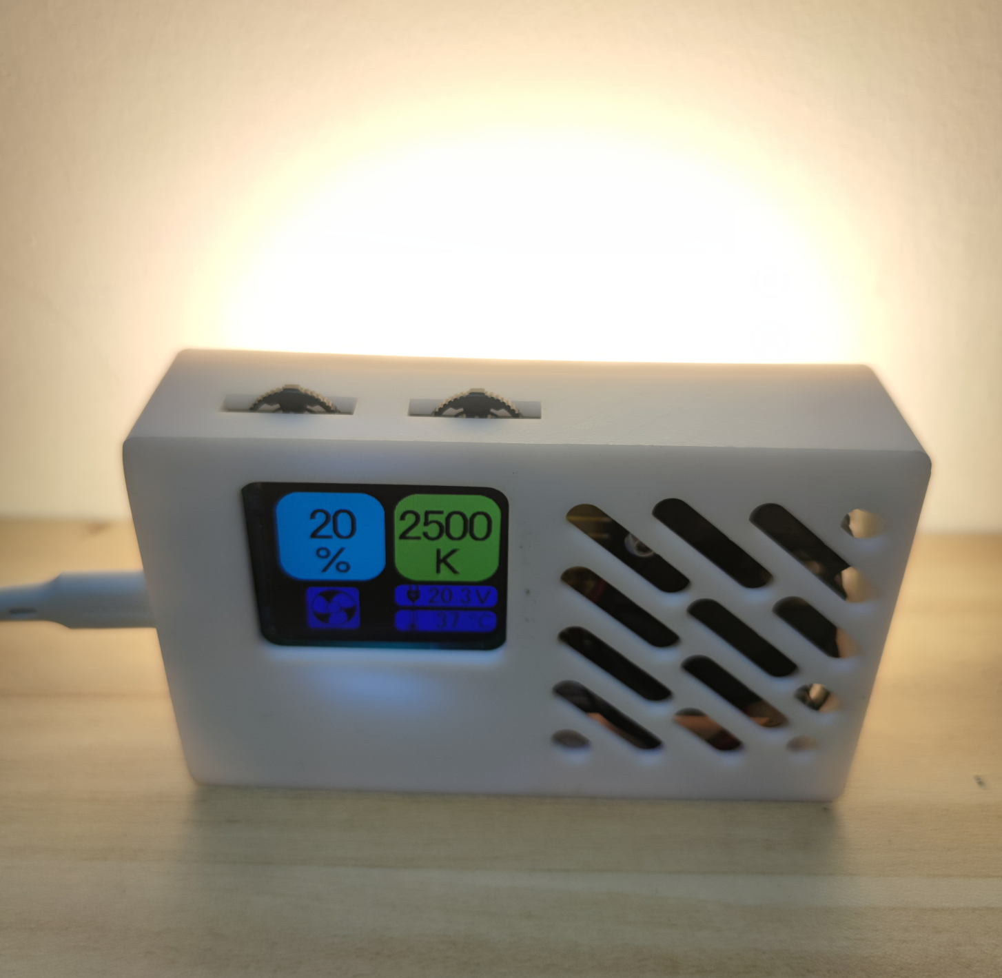

2500K色温展示

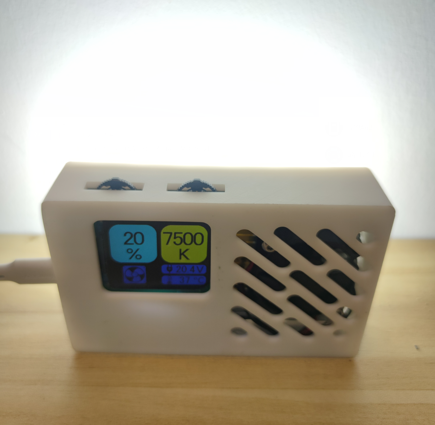

5500K色温展示
7500K色温展示
LED灯珠非普通灯珠,为显色指数95的灯珠,大部分补光灯都会使用高显色指数灯珠

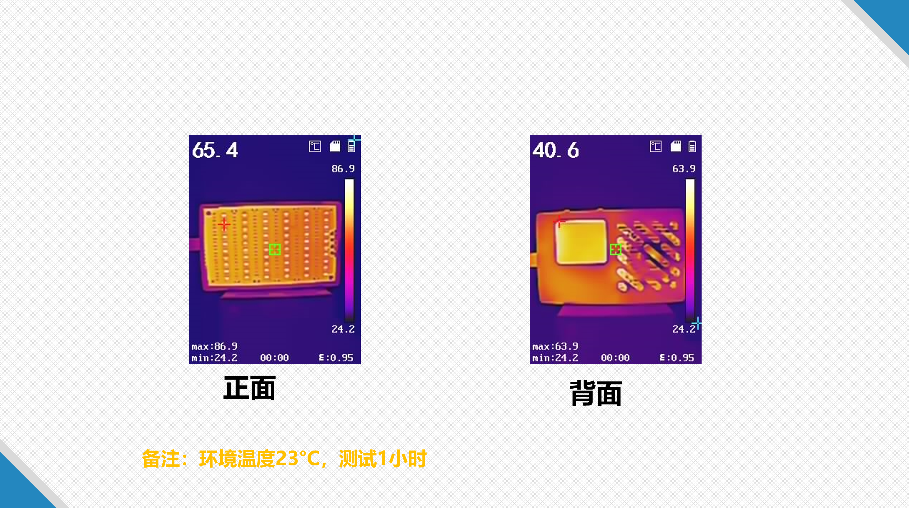

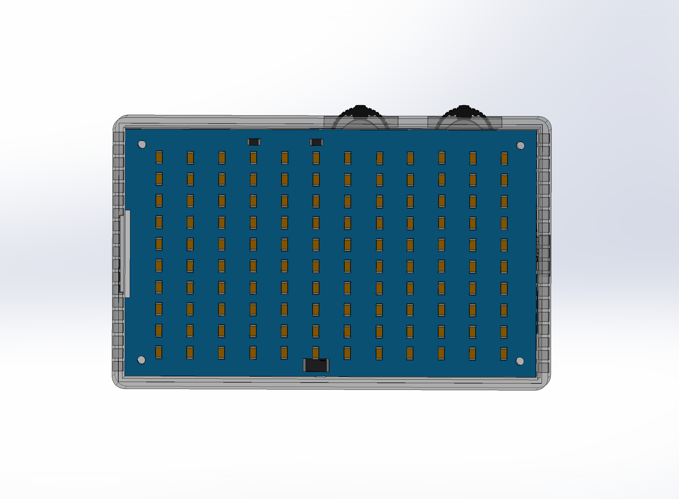

LED灯板使用10串6并,额定电压30V,额定电流1A,设计最大功率为30W,但此项目应用中由于散热不够,最终只使用到25W
LED灯板使用单面单层铝基板,会出现走不通线的情况,需要使用0Ω电阻来进行跳线
LED灯板与控制板使用焊接线材的方式进行连接

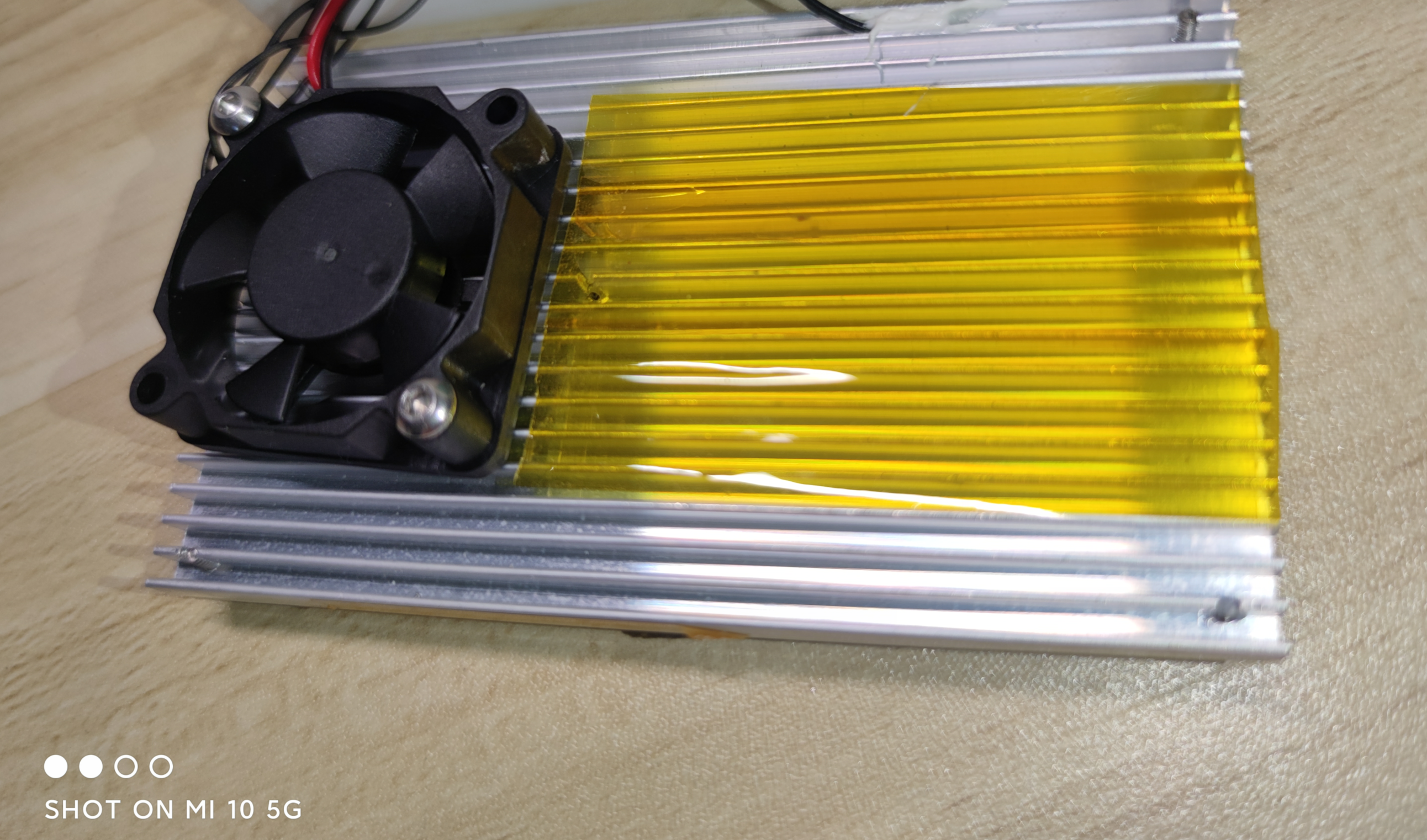

散热风扇使用4010风扇,使用螺丝直接固定在散热片上,散热片的某些区域贴上高温胶带来构建风道,从散热片左右2侧出风
温度传感器使用胶粘在散热片上
此散热片非标准品,属于定制品尺寸

2500K色温测试温度情况

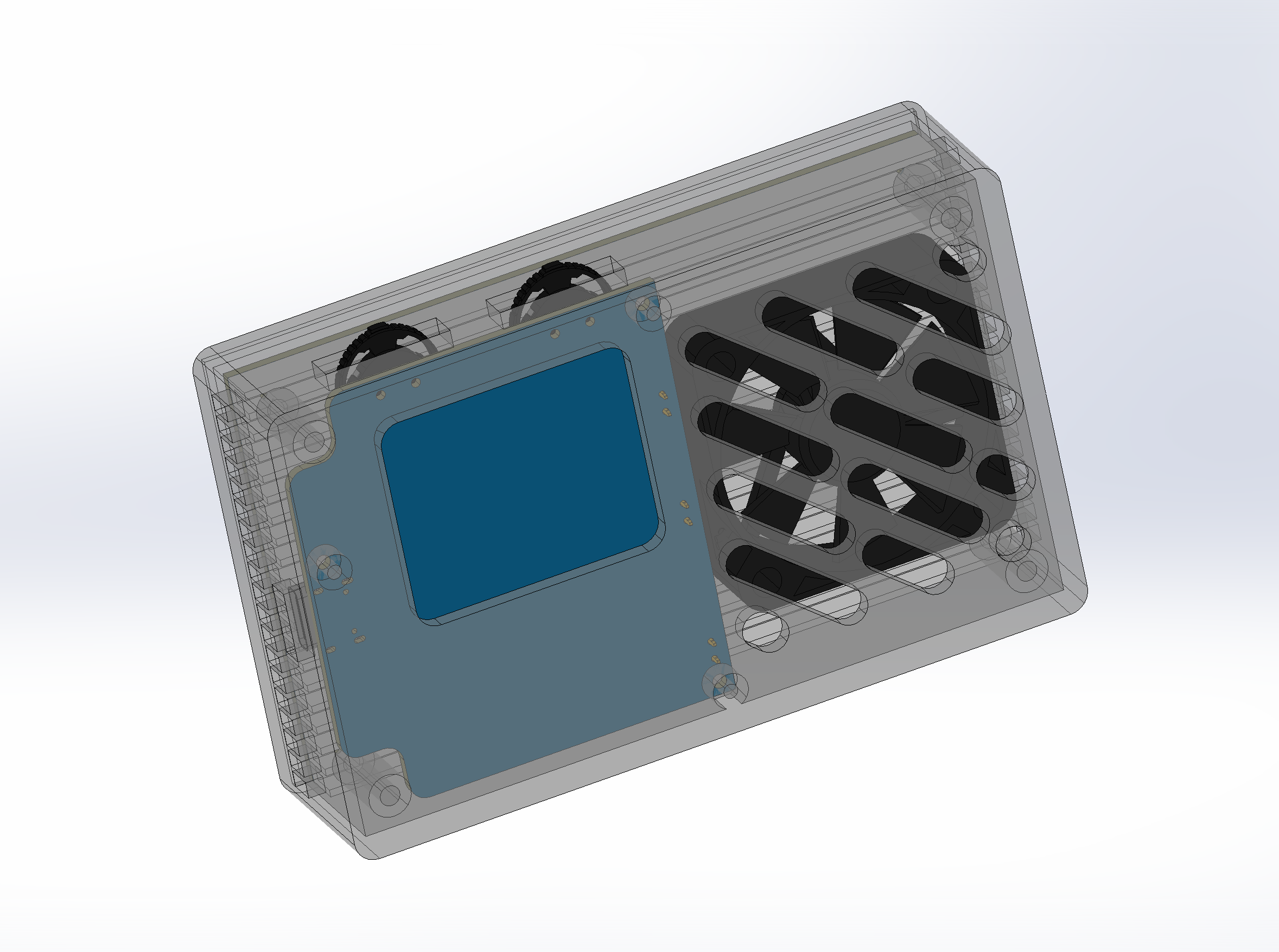

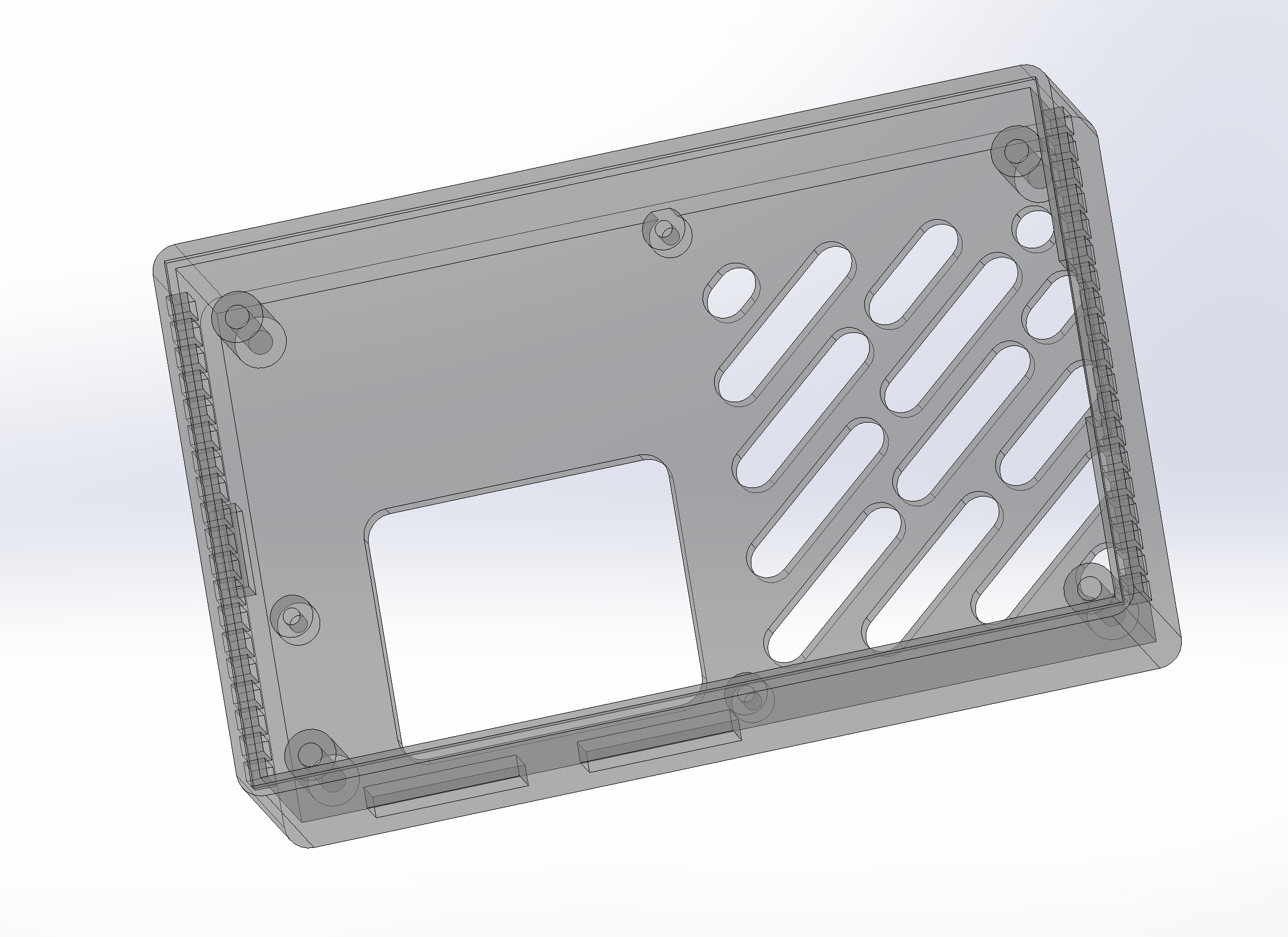

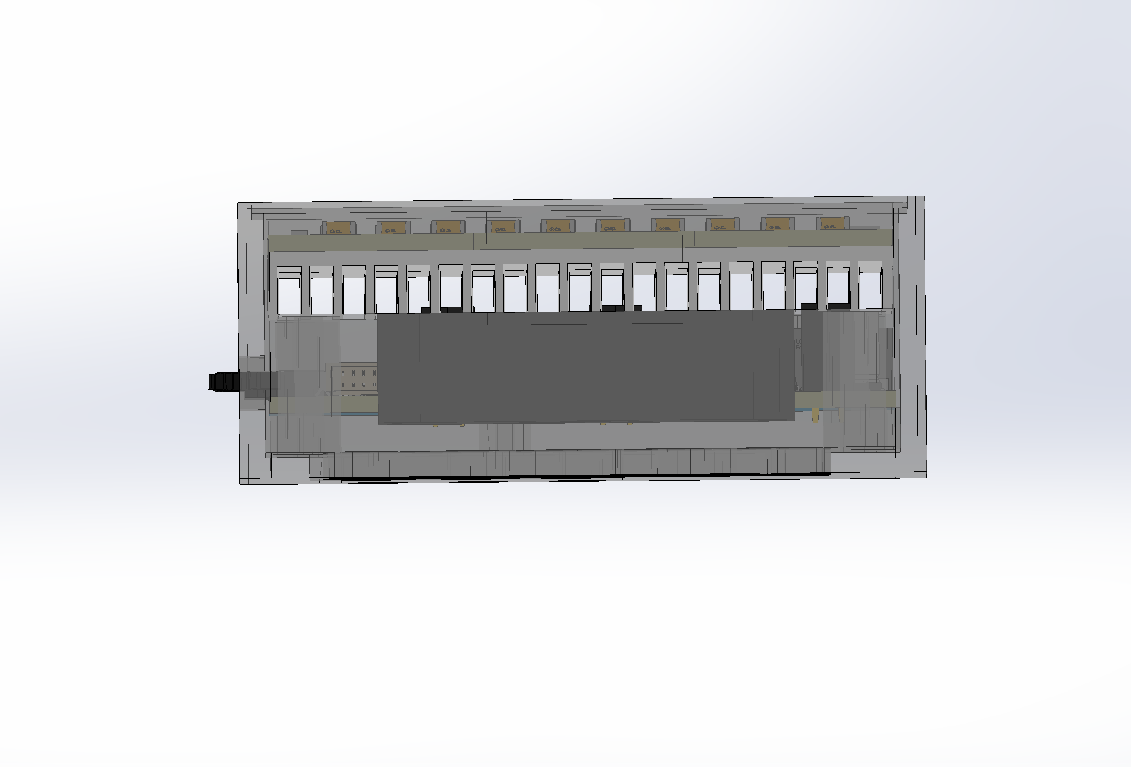

外壳使用Solidworks进行设计,但因为很少使用这个软件,很多操作都不熟练,导致这个外壳存在较多的问题
包括错误的评估了风扇的厚度,导致里面很空,以及部分螺丝柱位置不合理,风扇的开孔也存在不合理的尺寸
正面,设计有一个下沉的台阶,之前预计准备上一个柔光板,但一直没有搞,定制的尺寸价格会比较高,最好还是买一整张然后自己根据所需的尺寸进行处理
风道左右贯通,热空气可以从左右两边出去,在一定程度上可以提升散热效率,同时减少噪声

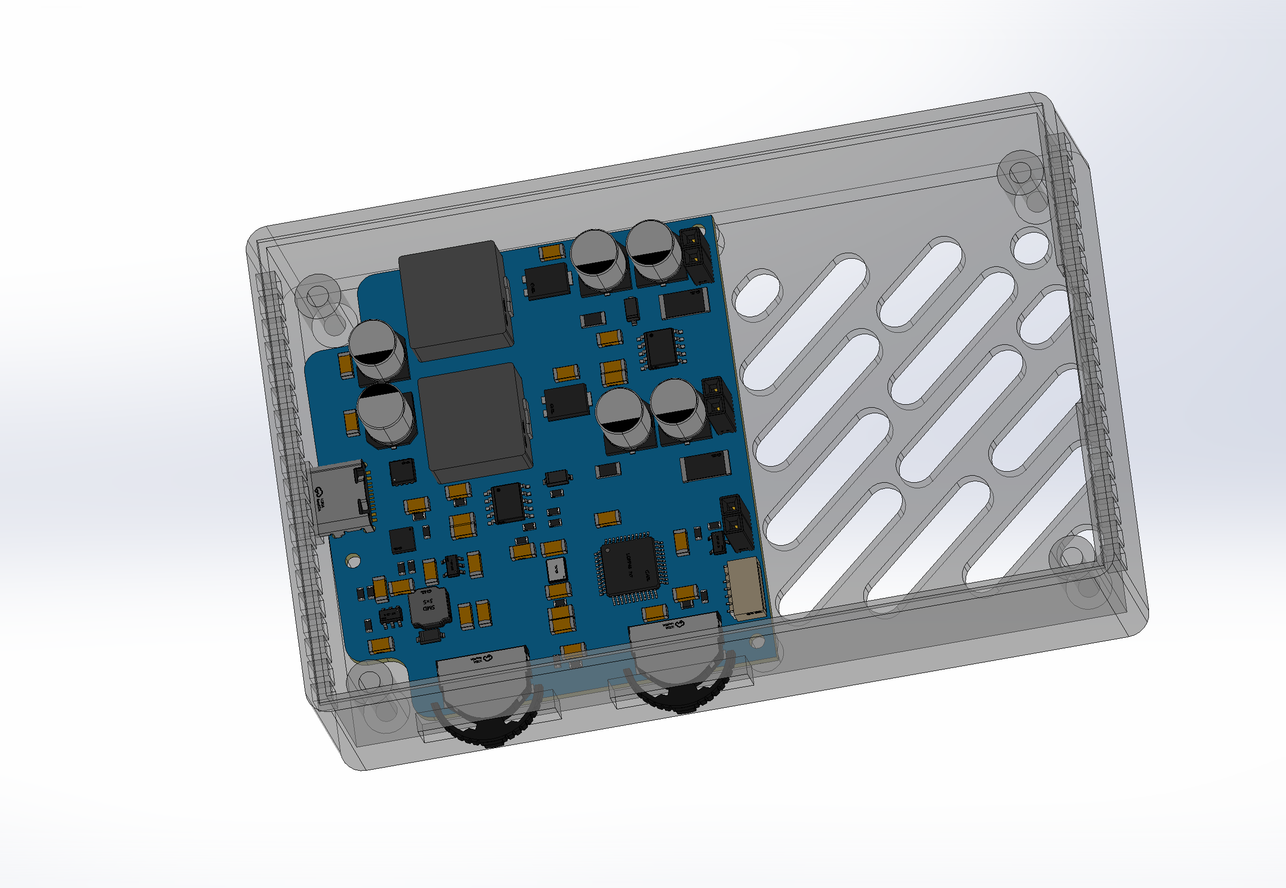

PCB在外壳中的安装示意图,使用3个螺丝进行固定,但外壳设计螺丝孔的时候有误,未预留M2螺母的开孔尺寸,同时PCB的开孔尺寸也有误
外壳整体的形状,最大尺寸的开孔是预留给LCD屏幕使用,外壳制作使用3D打印工艺完成
