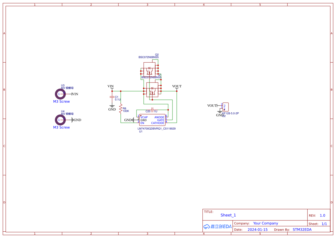

一、模块简介
基于LM74700芯片设计的小功率理想二极管模块
二、应用场景
  1. 电池供电使用
  2. 多路电源并联使用
三、模块概述
  • 此模块为理想二极管模块,可用于防止电流发生倒灌
  • 左端接口为铜螺母,右端接口为螺钉式接线端子
  • 外置MOS管,可多个进行并联
四、模块参数
  1. 最小输入电压:5V
  2. 最大输入电压:65V
  3. 最大输出电流:10A
