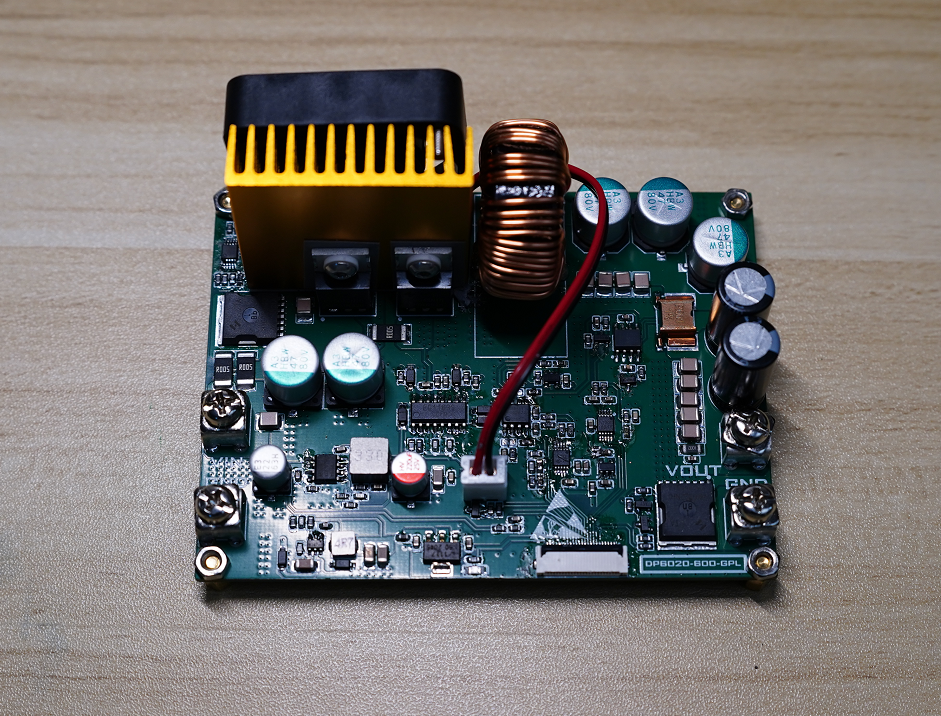

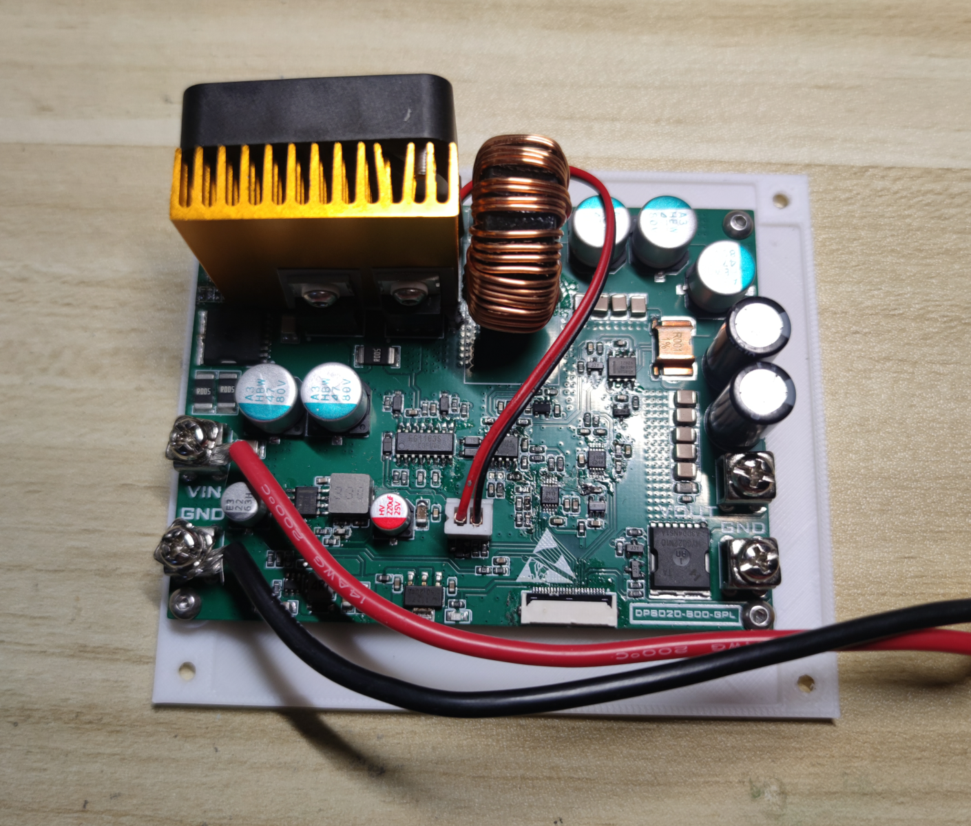

焊接好的模块正面
模块另一个角度

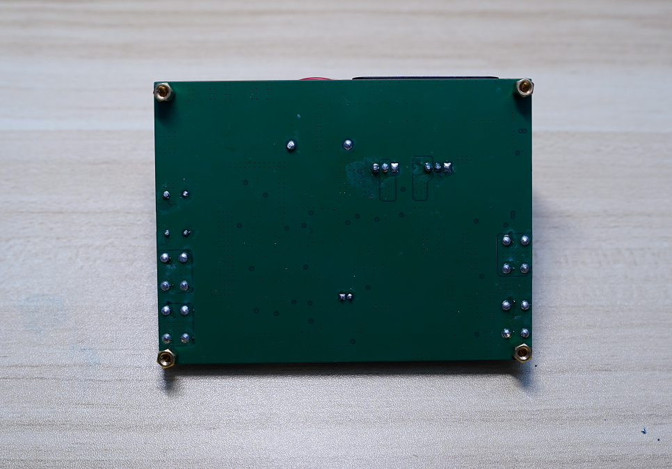

模块背面

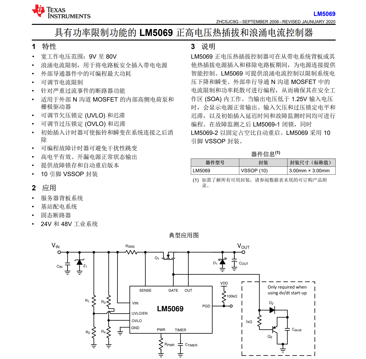

电源模块输入端口处加入了一个热插拔浪涌控制电路,防止上电的瞬间因电容充电出现打火
如无此需求或受限于成本,此部分电路可以空贴,使用焊锡短接跳过MOS管

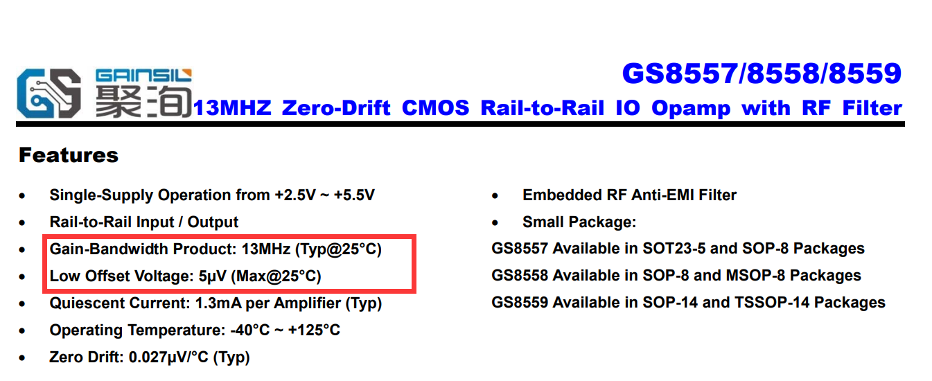

GS8558是一款Rail-to-Rail运放,高带宽13MHz,同时输入失调电压非常低(5uV)
因无法进行校准,为避免制作出来电压误差较大,ERROR处的运算放大器必须使用此型号或使用更高精度的型号

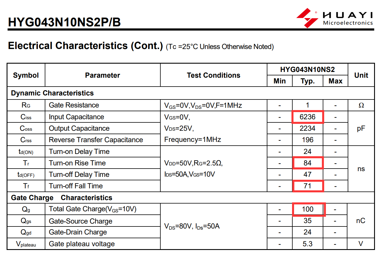

关于MOS管的选用,目前选用的MOS管型号为HYG043N10,此MOS管除了DS电压有100V,内阻相对较小之外,其他参数并不好
Ciss达到了6000pF,Qg达到了100nC,开通和关断的时间非常慢,开关损耗较大
此MOS管封装为TO-220,可以做到更好的散热效果,金属面直接接触散热片,这种封装虽然散热效果好,但引脚长度过长,必然会导致MOS管有产生更大的ESL
过大的ESL会导致重负载大电流下会产生很大的DS尖峰电压,而且不能通过G极串电阻减缓上升速度来消除
如有条件可以选用开关参数更好的MOS管,在一定程度上允许Rdson略大,可以换来更好的开关波形

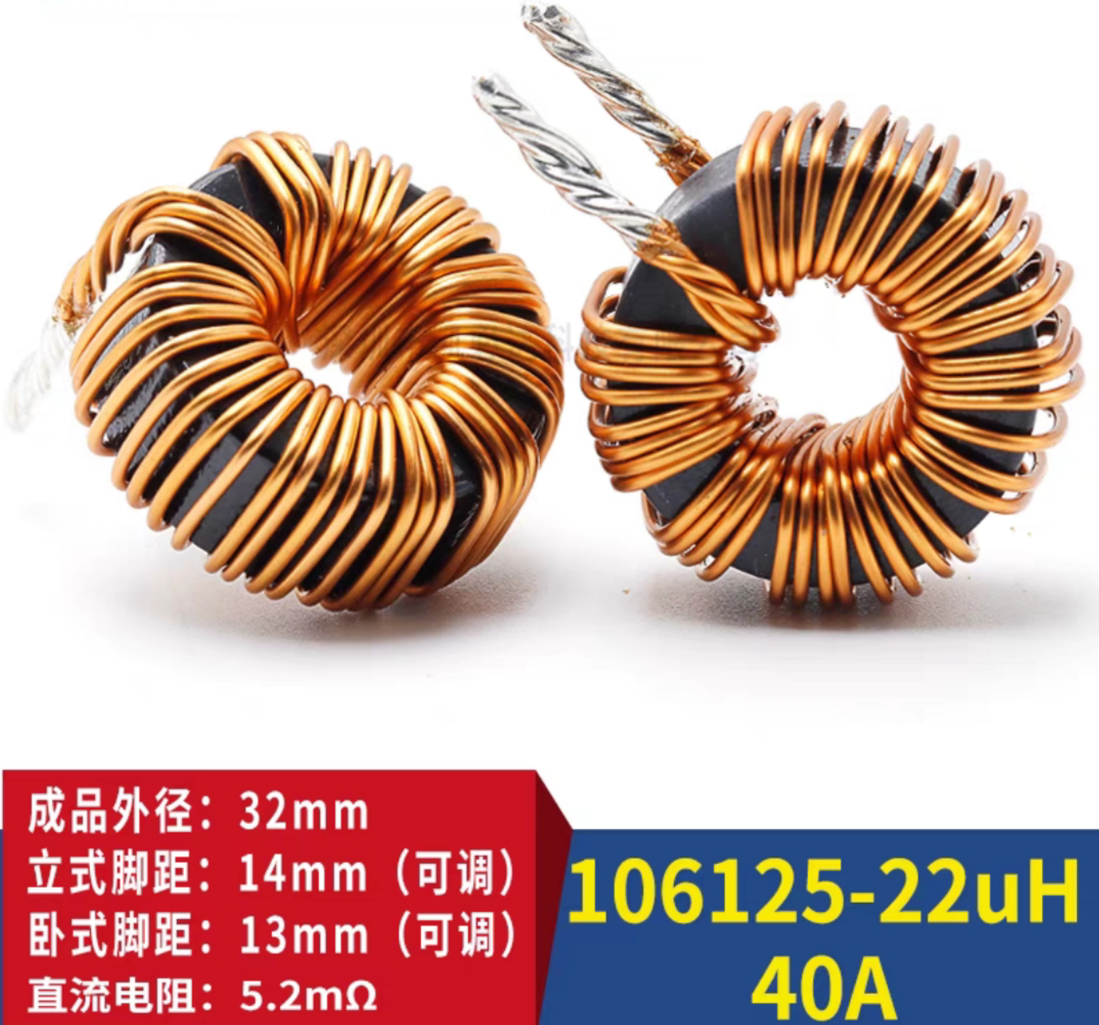

电感使用的是 106125-22uH 40A 1.0四线并绕,可在某宝进行购买
之前有想过使用PQ系列的扁铜电感,但综合考虑到体积、饱和电流、温升电流、价格等,最终还是选用了磁环电感
此电感用在此项目上没太大问题,如有条件或预算可以换用更好规格的屏蔽扁铜电感

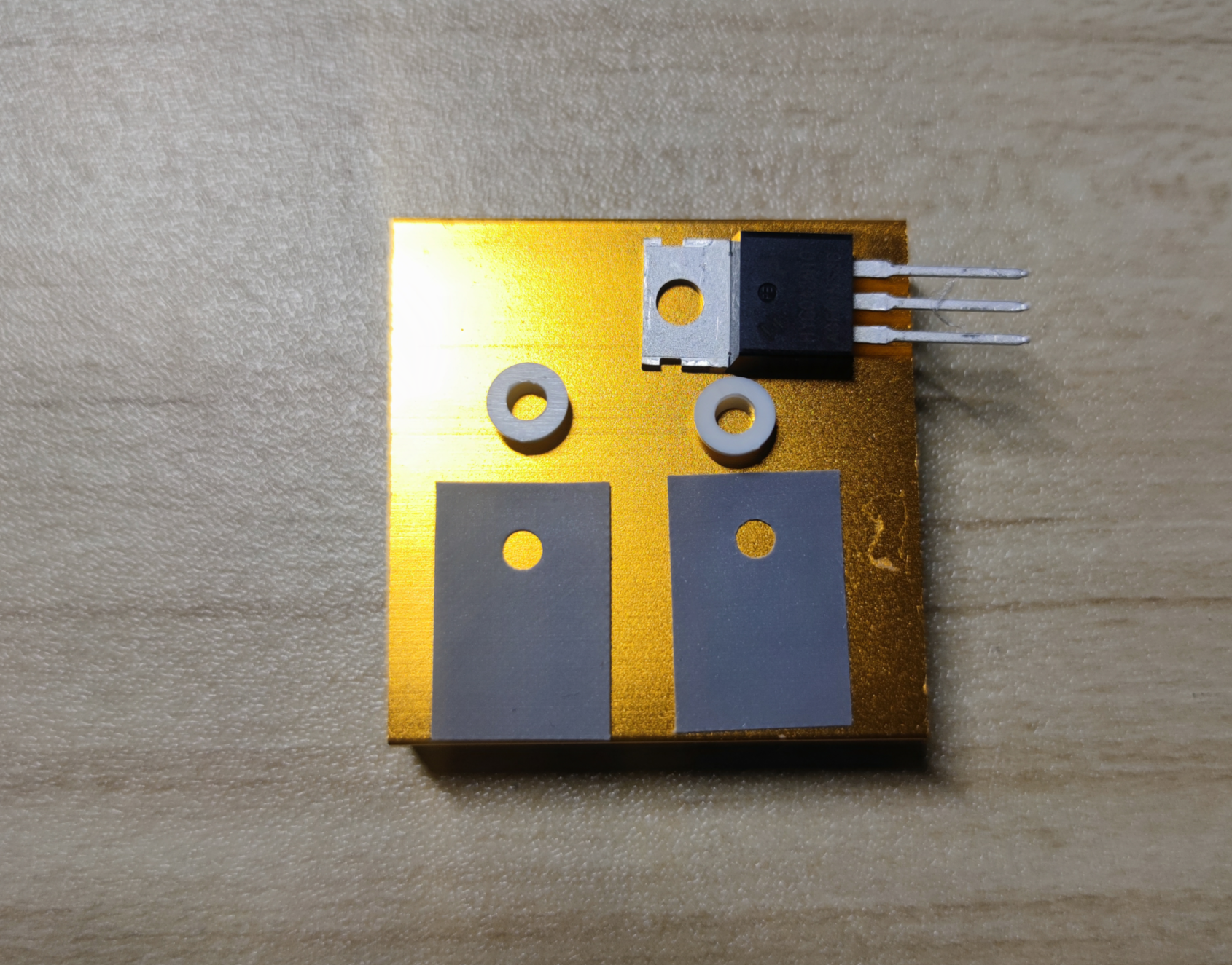

关于散热片打孔的方法:先将2个MOS管焊接在PCB上,引脚长度最短(避免ESL过大)
然后再用散热片去定位MOS管的孔位,标记位置,使用2.5mm钻头打孔,再使用M3丝锥进行攻丝
关于散热片的安装,虽然这种金色散热片表面处理有阳极工艺,但最好还是要使用垫片进行隔开,防止2个MOS管D极短路
除使用垫片外,锁螺丝处也必须使用TO-220专用的塑料粒进行隔开,防止螺丝导致的短路
因这种垫片的热阻较大,有条件的话可以在垫片和散热片之间使用高导热系数的硅脂进行填充,可以在一定程度上降低MOS管温升

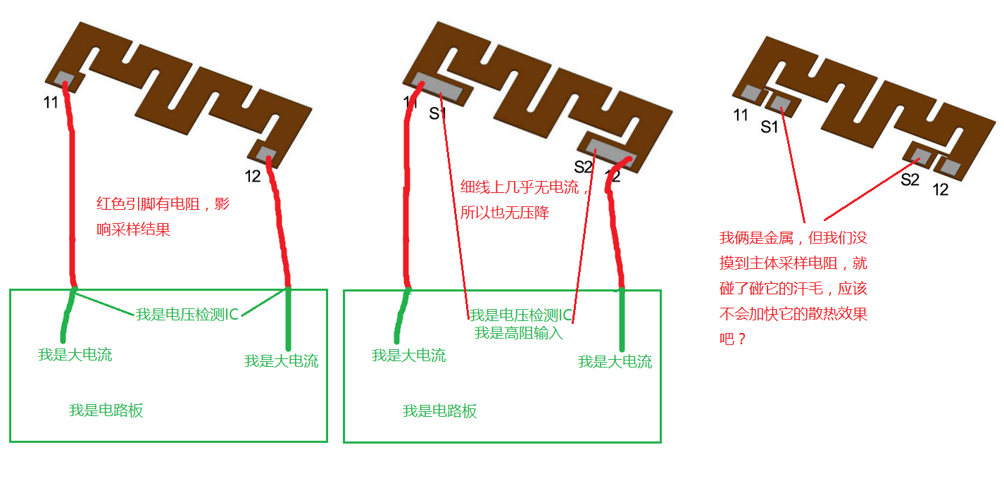

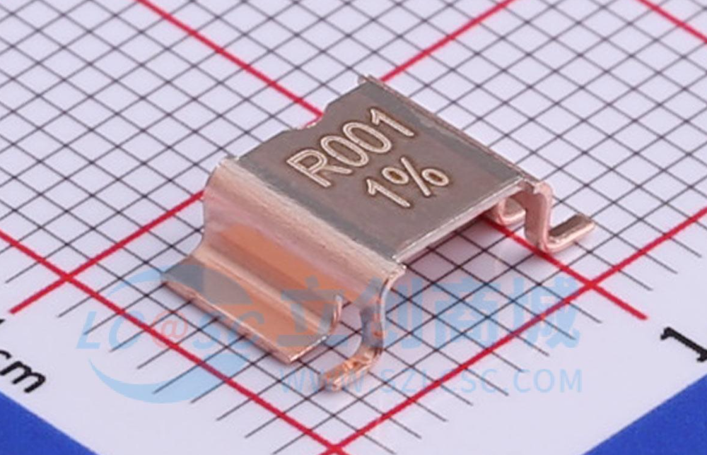

此项目中选用的采样电阻为4026封装锰铜电阻,属于四脚电阻
四脚电阻拥有更好的精度和更低的温度系数,同时大封装在过20A的时候也不会有较大的温升
四脚电阻价格较贵,如果有预算要求,也可选用普通的2脚电阻,只是在精度上面会略差
上面提及的4026锰铜电阻并不是真正的四脚开尔文电阻,因接触点之间的TCR叠加到了电阻上,会导致电阻的温度系数变差
真正意义上的四脚开尔文连接,电流脚为I1和I2,电压检测脚为S1和S2。I1和S1,以及I2和S2在不同的触点上,所以避免了触点之间TCR的影响
这种结构在电流脚之间测得的阻值和电压脚之间测得的阻值会有差异,但对检测精度没有影响

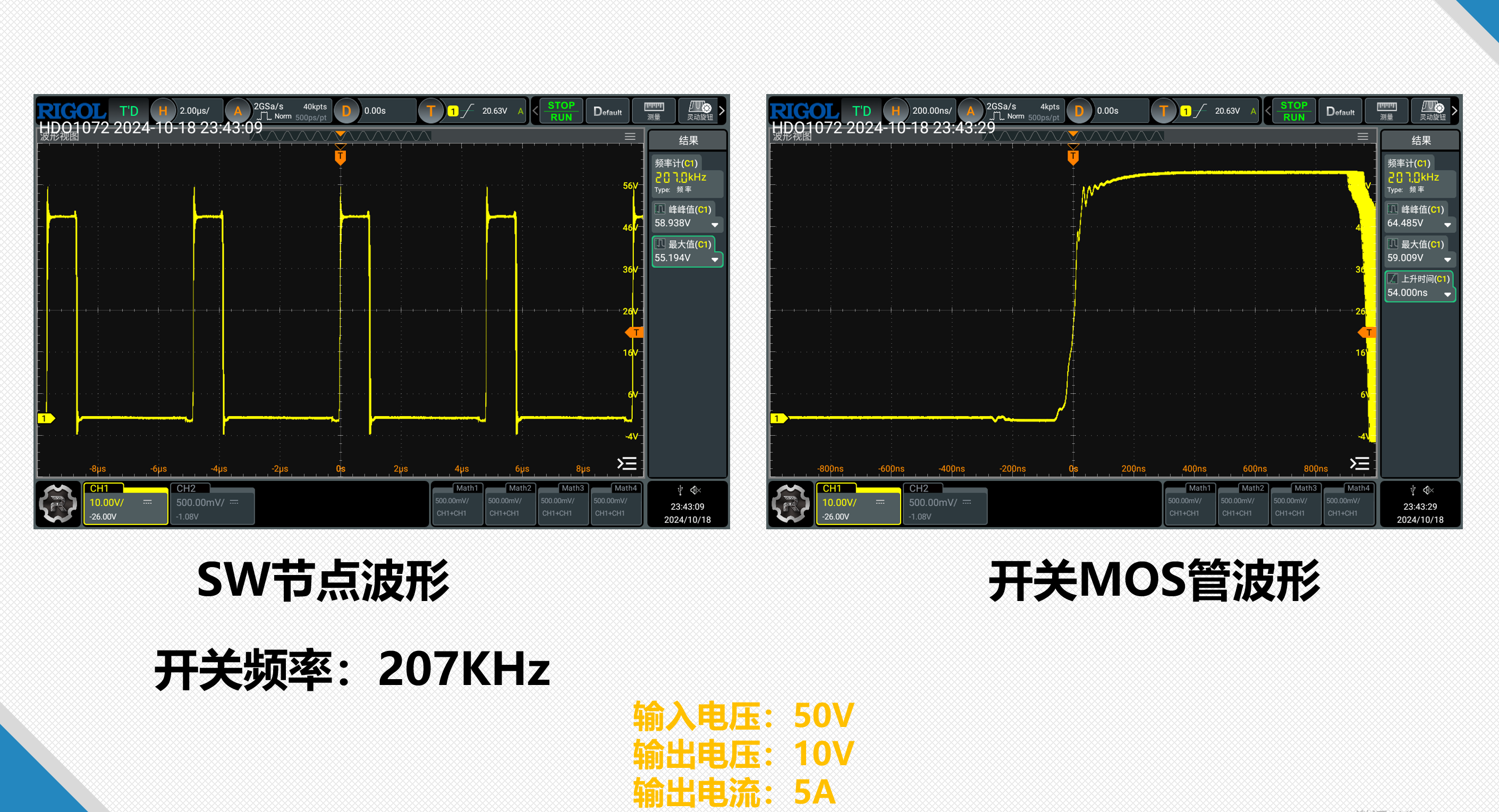

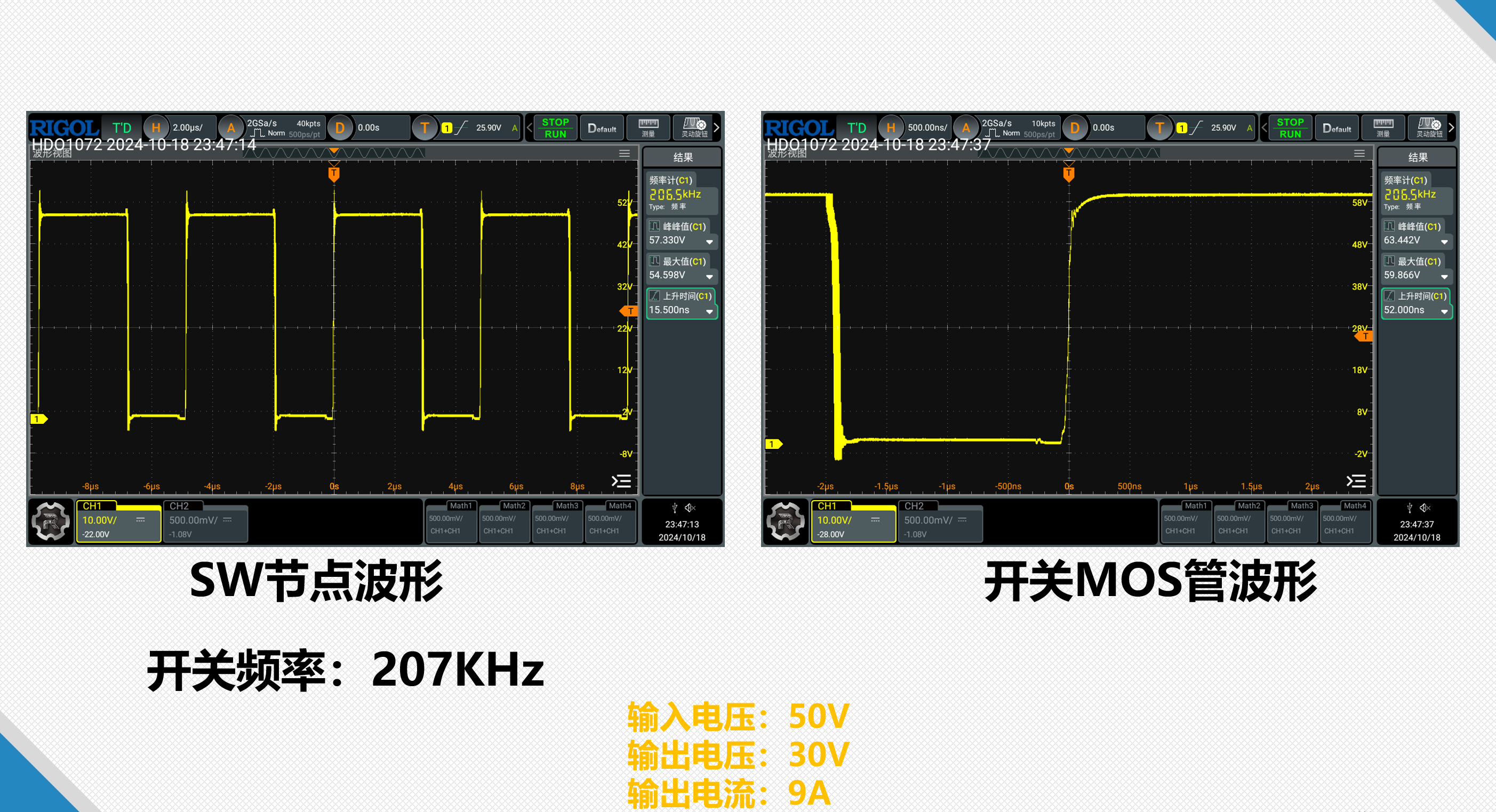

输出电压10V,输出电流5A,功率50W,开关节点有明显振铃,但开关MOS管栅极没有振铃,此问题主要是因为TO-220封装的MOS管内部的ESL导致的
输出电压30V,输出电流9A,功率270W,开关节点依然有明显振铃

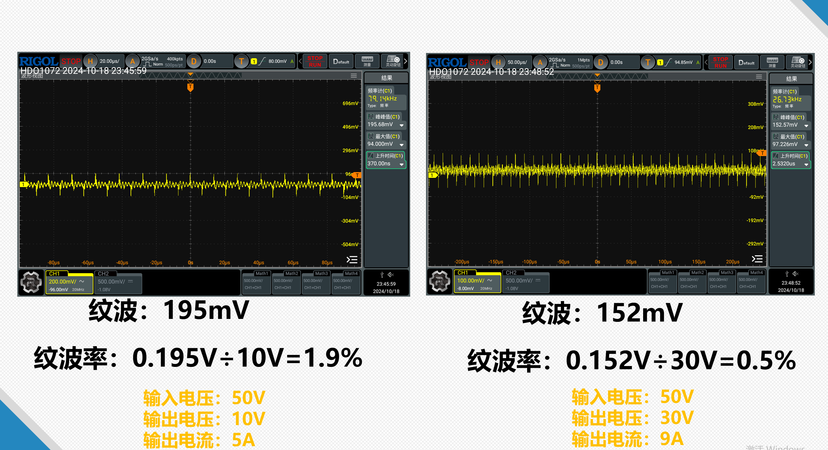

10V输出和30V输出下的纹波表现,10V输出时的纹波略大,超过1%

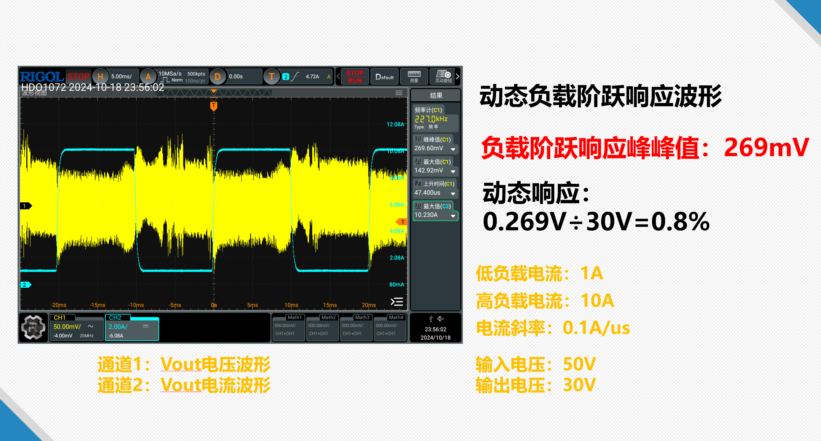

动态负载阶跃响应测试,在此测试中纹波电压占主体,电压跌落并不明显,做到了0.8%,小于1%算比较优秀了

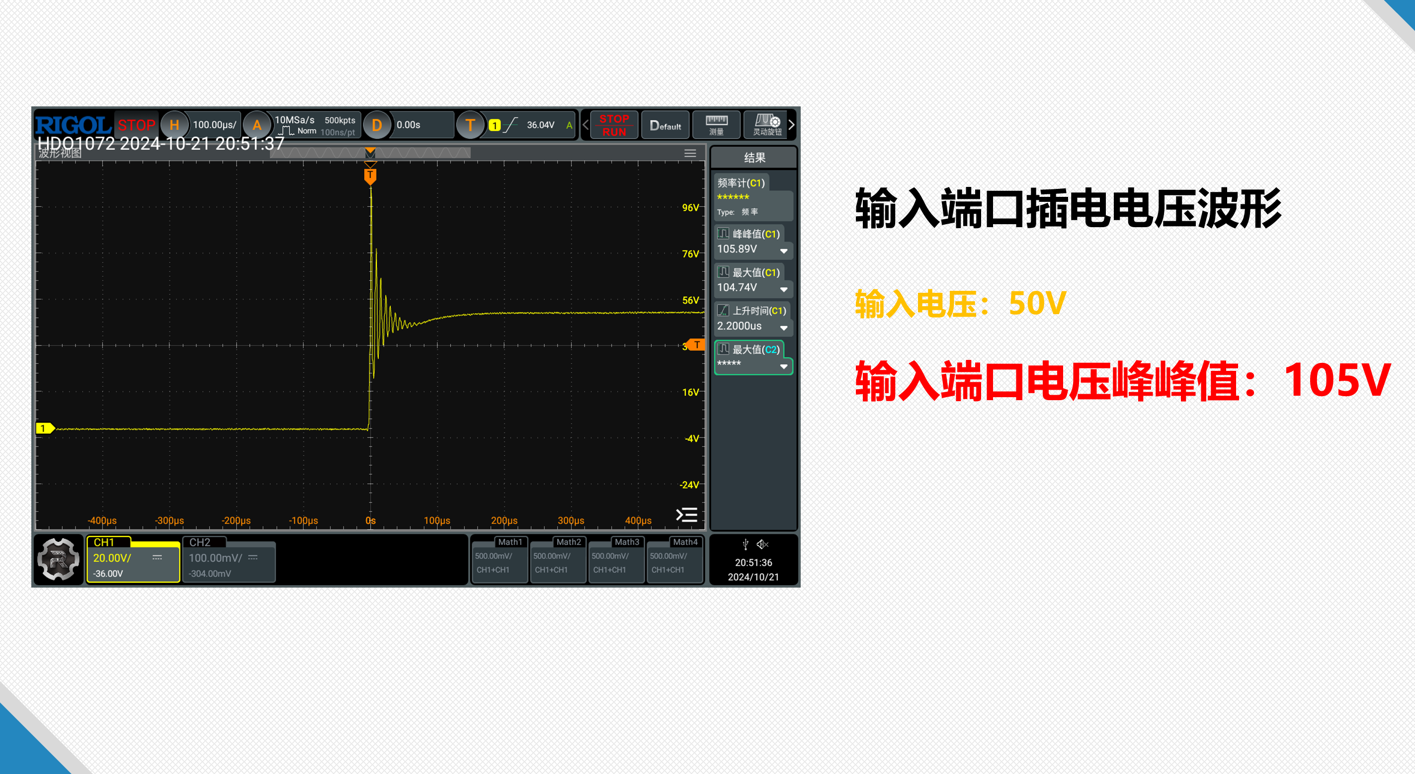

测试的时候发现热插拔浪涌控制芯片出现了多次损坏,50V电压输入的情况下,测试发现输入端口电压尖峰达到了105V
热插拔浪涌控制芯片不能承受超过100V,有很大概率是电压尖峰损坏了芯片
减少输入端口处的MLCC电容容量可以有效降低电压尖峰,目前模块焊接的是4.7uF,推荐减少至1uF左右
更好的方法是在输入端口处增加TVS管,基本上增加一个75V的TVS管可以带来比较好的效果

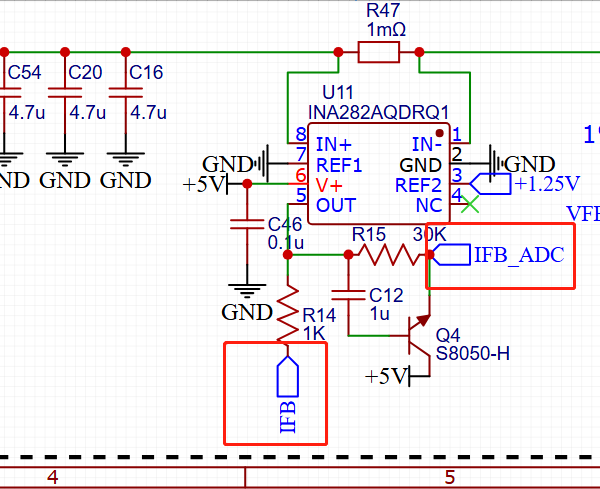

原理图存在有错误,IFB和IFB_ADC网络搞错了,现IFB网络位置应当是IFB_ADC网络,同理IFB_ADC网络位置应当是IFB网络
需要对错误的网络进行割线或飞线,如不进行处理可能在恒流模式下会出现不稳定的问题
此问题已在PCB更新

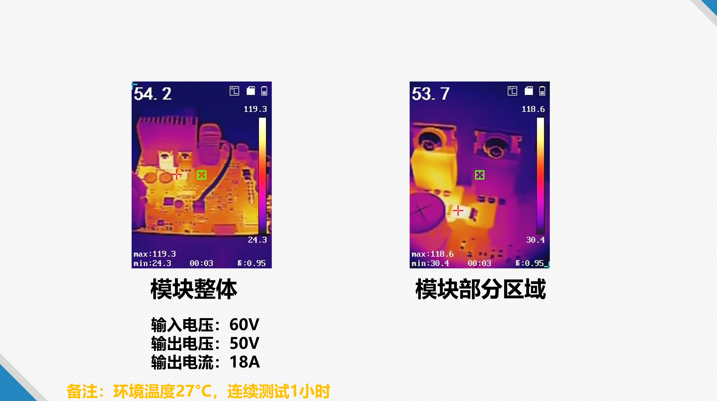

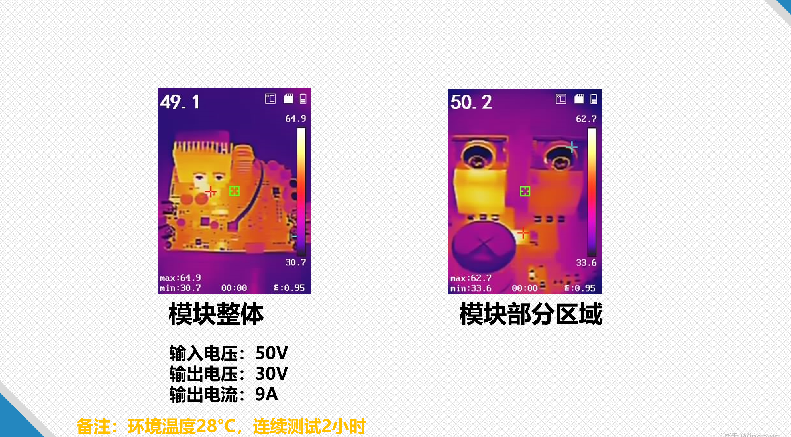

270W输出功率,温度测试情况,TO-220封装MOS管相对顶部塑料封装的而言热阻大大降低
且有风扇的辅助散热,MOS管温度低于60°C,长时间运行散热也满足要求
600W输出功率测试(因未校准输出电压,所以存在有输出电压与设置电压偏差大的问题)
600W输出功率,温度测试情况,MOS管温度依然控制在80°C以内,但采样电阻的温度超过100°C

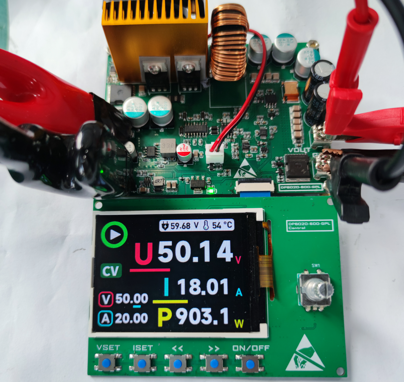

900W输出功率测试(因未校准输出电压,所以存在有输出电压与设置电压偏差大的问题)
900W输出功率,温度测试情况,MOS管温度依然控制在80°C以内,但采样电阻的温度超过110°C

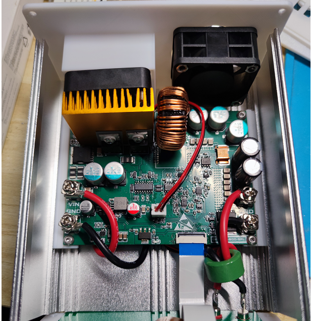

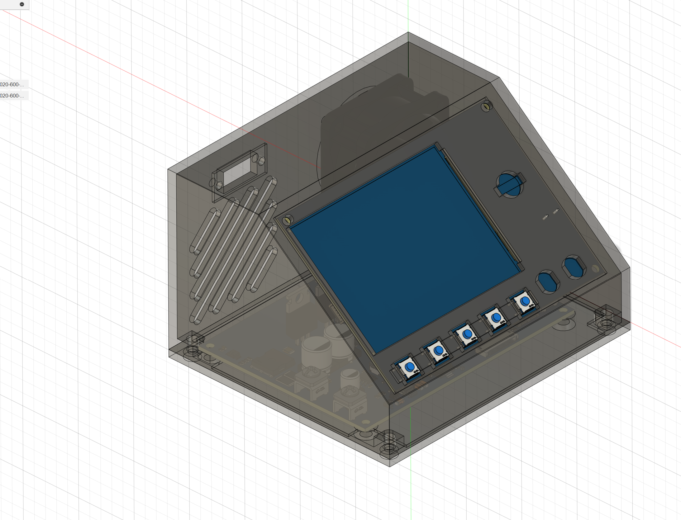

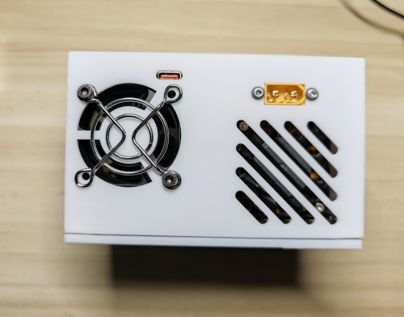

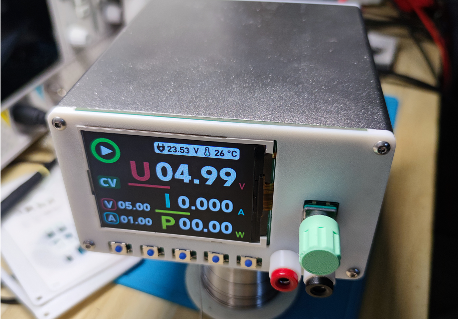

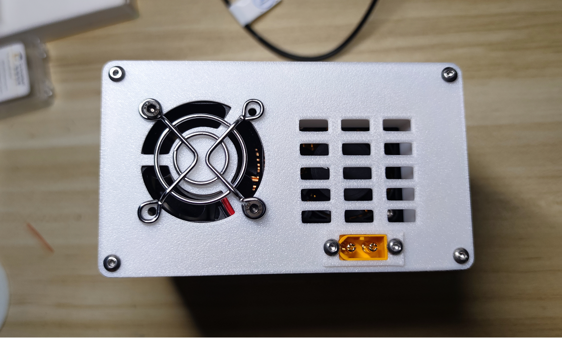

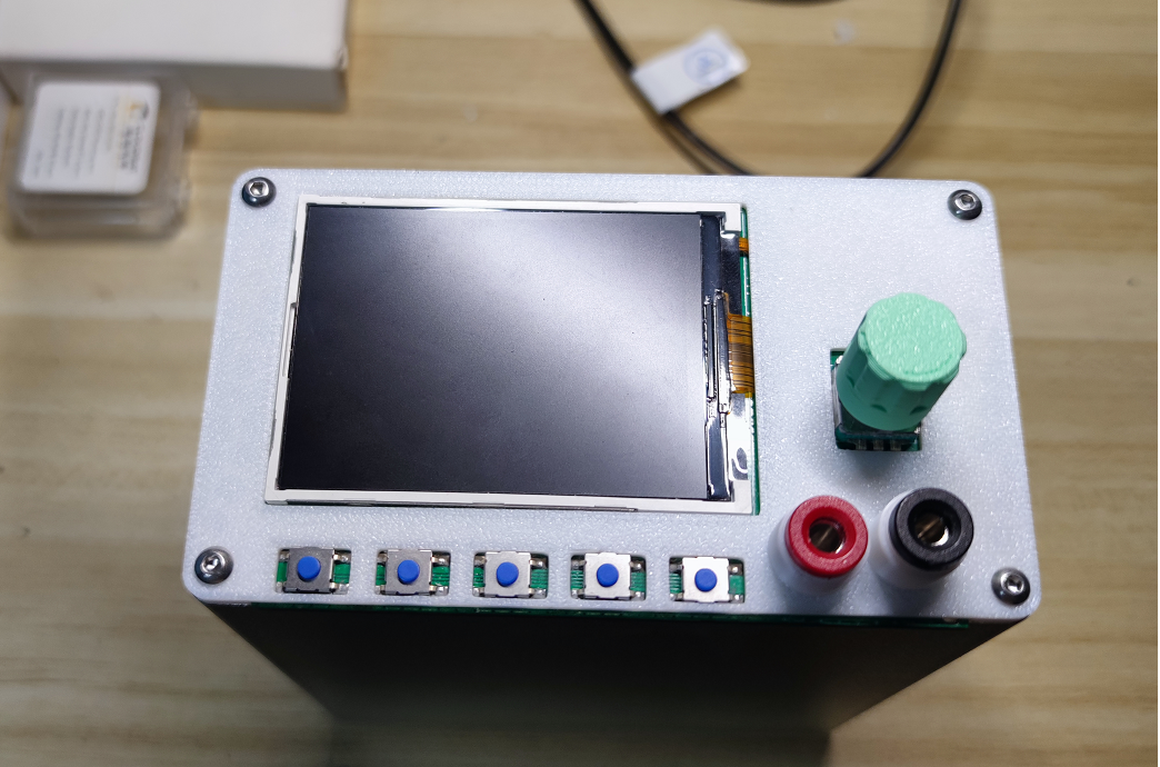

之前一直是裸板,使用并不方便,容易短路损坏,搞了一个铝合金型材外壳,然后3D打印了前后面板
此铝合金型材外壳属于标品,非定制品,可在某宝进行购买
外壳链接:点击
由于之前设计控制板的时候没有考虑到要上外壳,所以并没有预留对应的孔位或开孔,导致安装困难,只能使用结构对PCB进行卡位
内部装配,电源板由于宽度不够,3D打印了一个2个支架来进行装配,然后可以卡到铝合金型材外壳的槽里面
后面板,使用一个4020风扇往外面排风,用于构建风道实现更好的散热,进风口下端有一个XT60作为电源输入接口

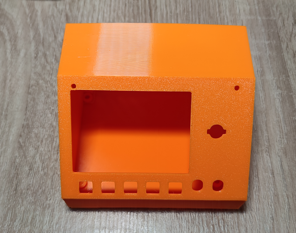

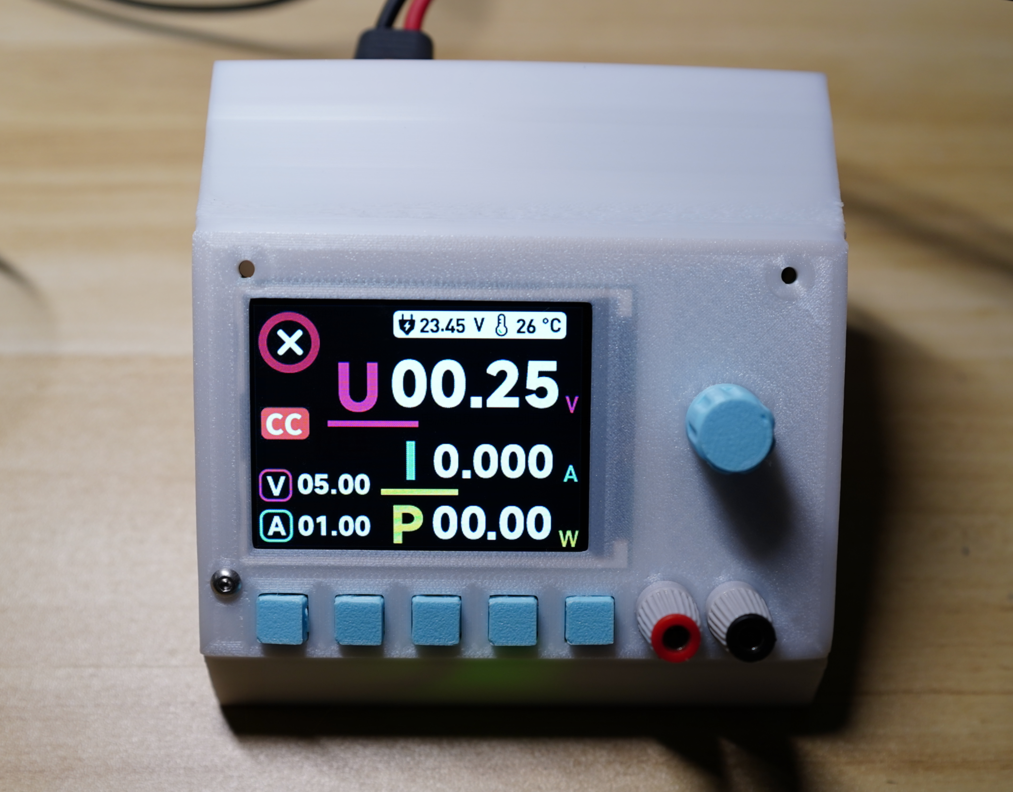

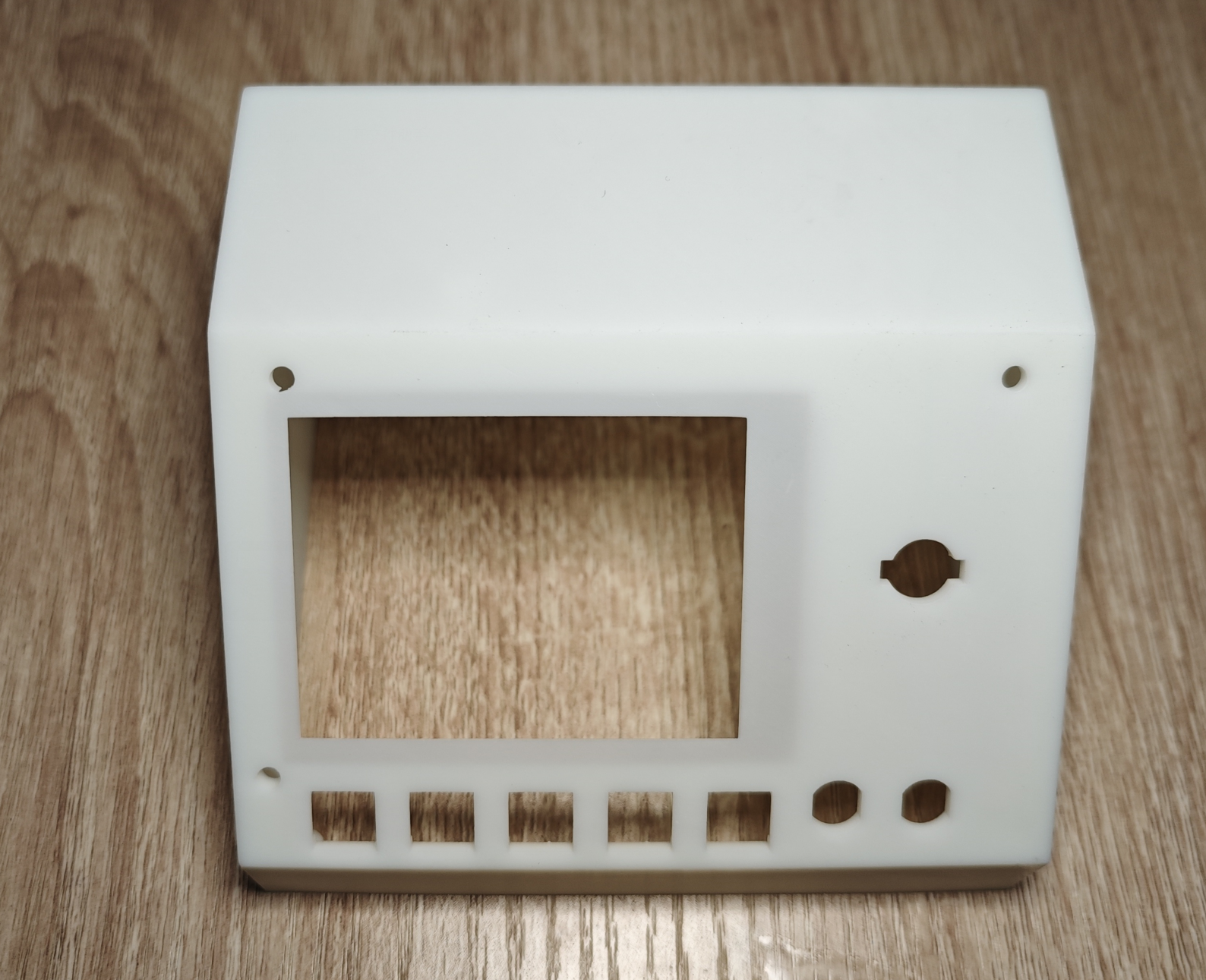

由于之前的铝合金型材外壳存在有体积过大的问题,放在桌面上比较占空间,设计了一款完全用于3D打印的小体积外壳
外壳下载链接:点击
3D打印出来的外壳实物效果
电源板先固定在底壳上,使用4颗M3螺丝
控制板和风扇固定在上壳,上壳底部的四个角需要固定4个M3螺母,由于PCB上只有一个风扇接口,外壳上用于构建风道的风扇可能需要焊接到PCB上

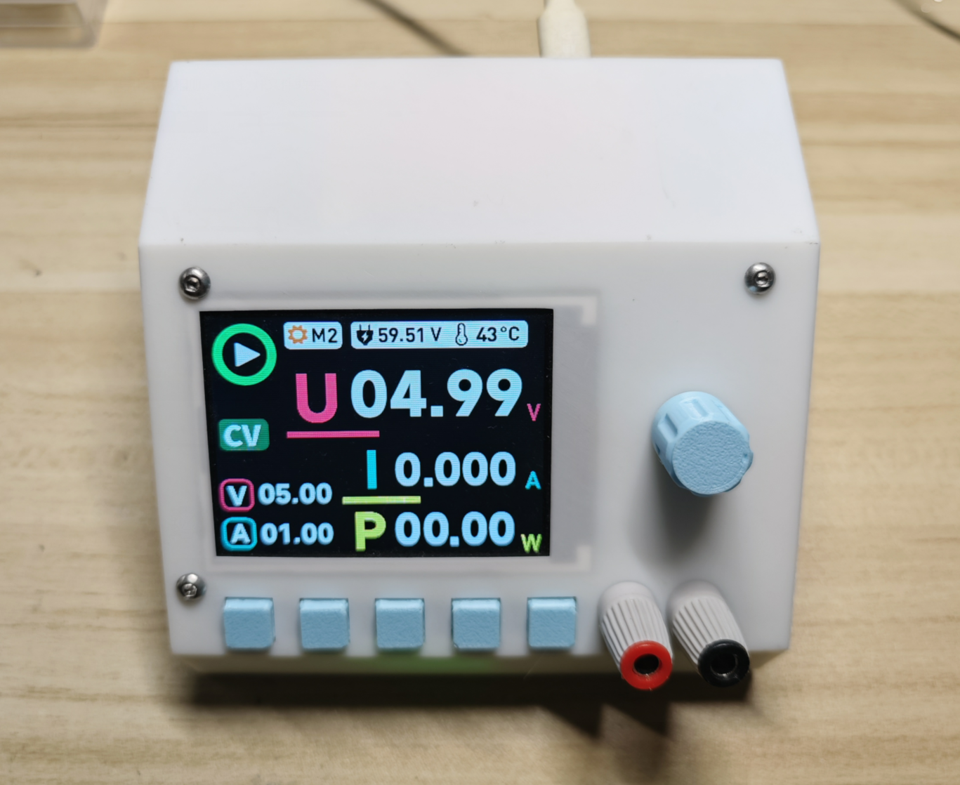

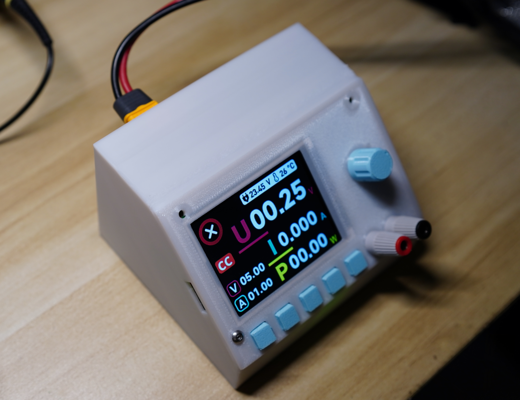

组装好的效果,体积和重量较之前的铝合金型材大大降低,同时倾斜一定角度的屏幕更有利于查看参数
另一个角度展示

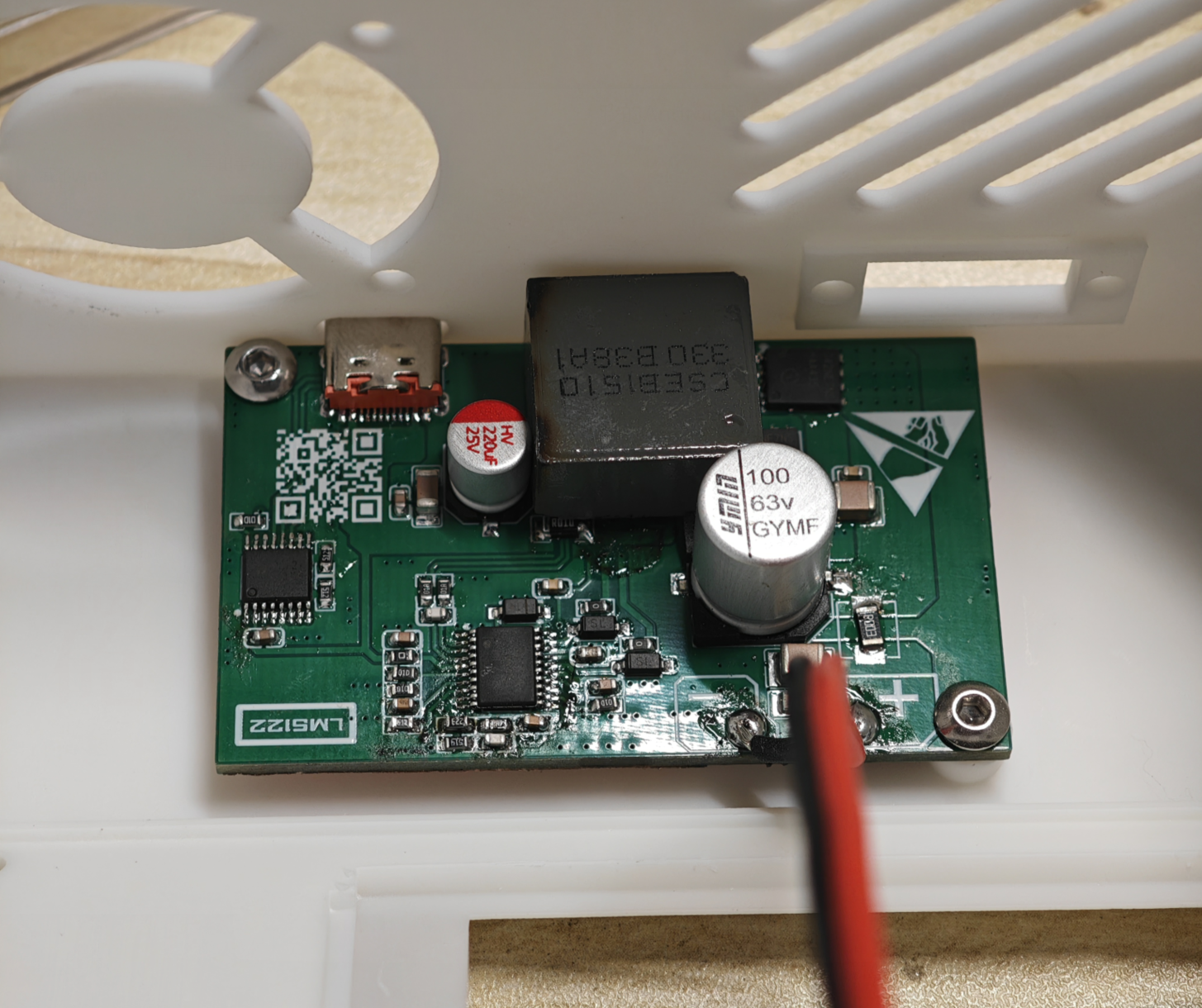

为了兼容PD输入,外壳进行了小修改,嘉立创白嫖的3D打印,使用9600 SLA光敏树脂,表面质感非常不错,比FDM的好多了
为了兼容PD协议输入,不打算改动电源板,制作了一个外置的升压模块,从20V升至60V,将小体积升压模块装在新打印的外壳上
此模块发热量较大,需注意温度情况,9600光敏树脂耐温较低,长时间70°C高温可能会导致外壳变软变形
外壳的后面,现在已经有了2个输入接口(XT60和TYPE-C接口)
UI加入了M1 M2数据存储调用图标,将之前未启用的左右跳转按键改为了M1 M2存储按键
