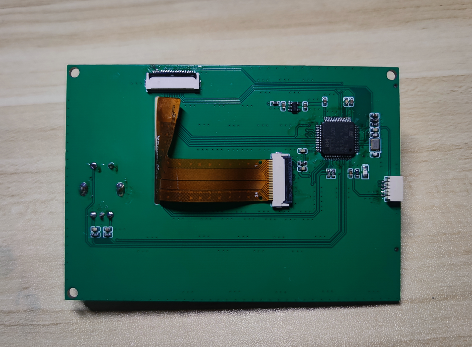

  • 硬件版本,V1.0,在原有的基础上增加某宝屏幕接口,PCB开了2个9mm孔,用于安装输出的接线端子,其余未改动
  • 硬件版本,V1.1,PCB宽度减小1mm,PCB开了2个特殊的孔,用于安装另一款输出接线端子,编码器改为插线端子,增加蜂鸣器电路

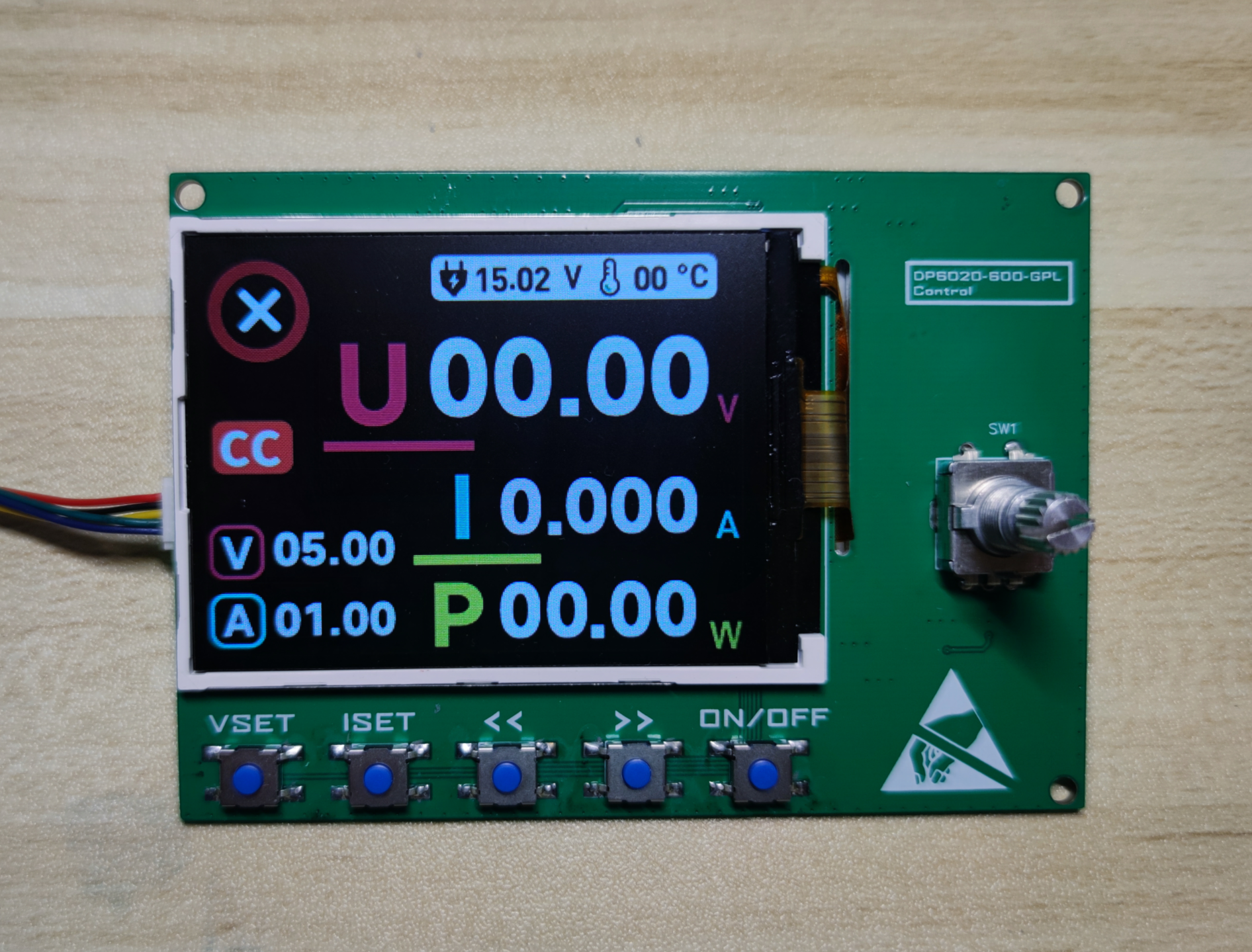

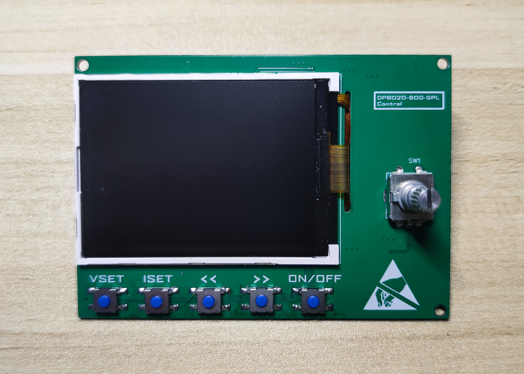

模块正面
模块背面
初步调试的UI界面
由于之前的屏幕型号属于定制款,不太好买,重新在某宝挑选了一款屏,并修改了PCB中的连接器座子
