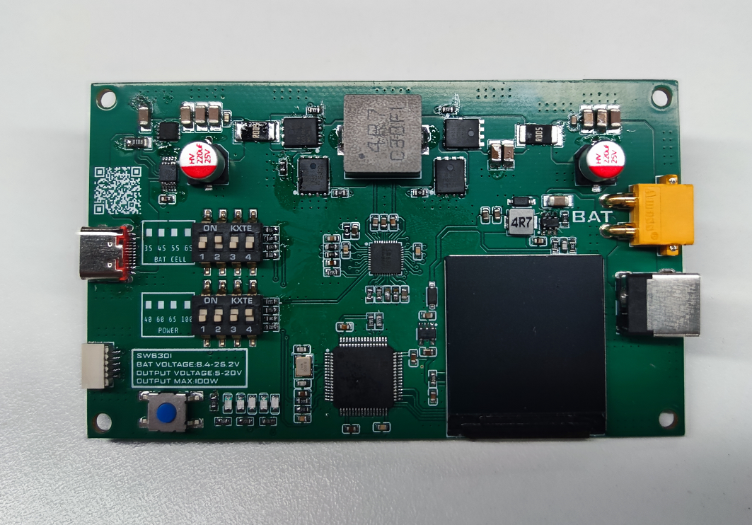

焊接好的模块正面

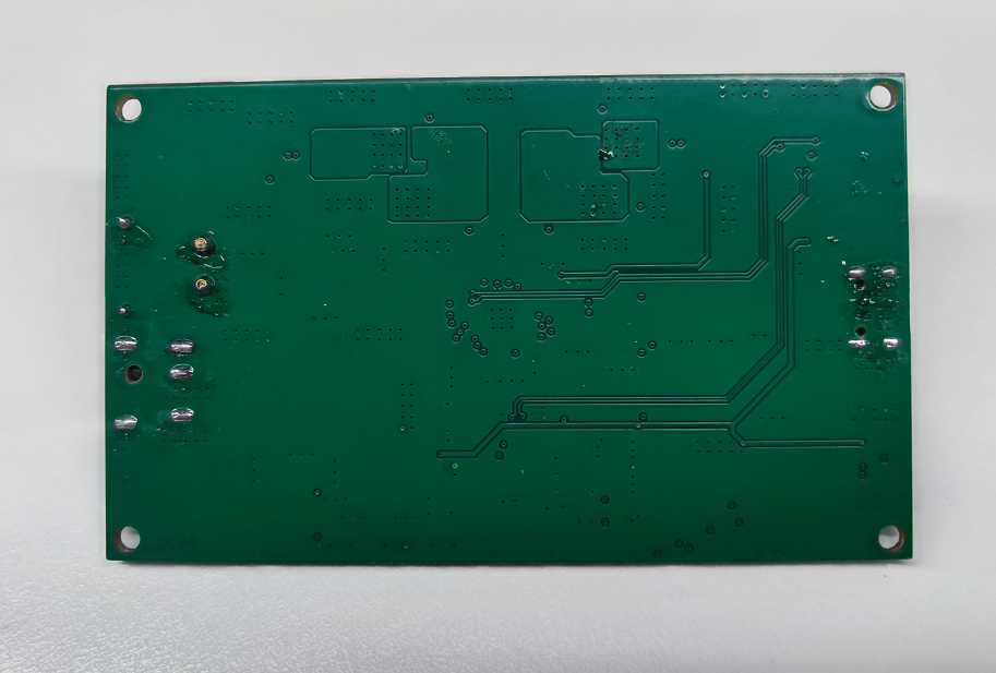

模块背面

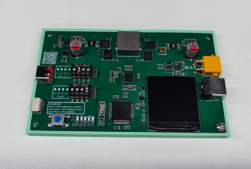

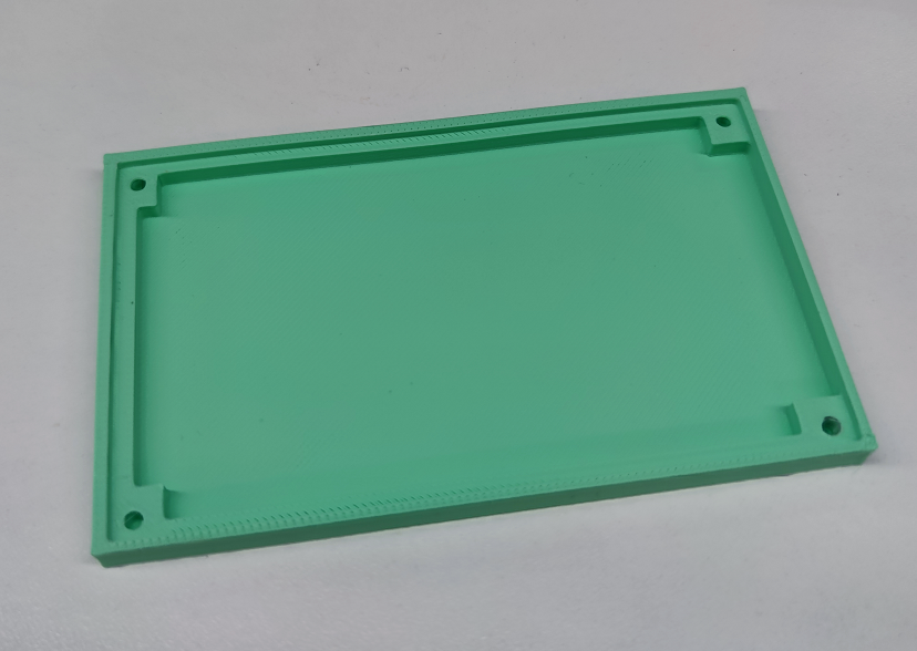

3D打印了一个底壳
将PCB装入3D打印的底壳,锁紧螺丝
将PCB装入3D打印的底壳,另一个角度

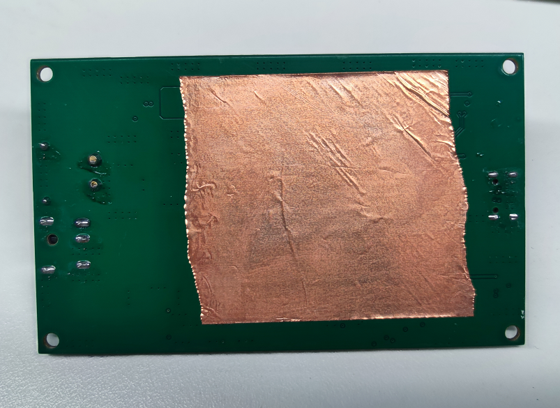

为了更好的散热,背面贴一块铜箔来辅助散热

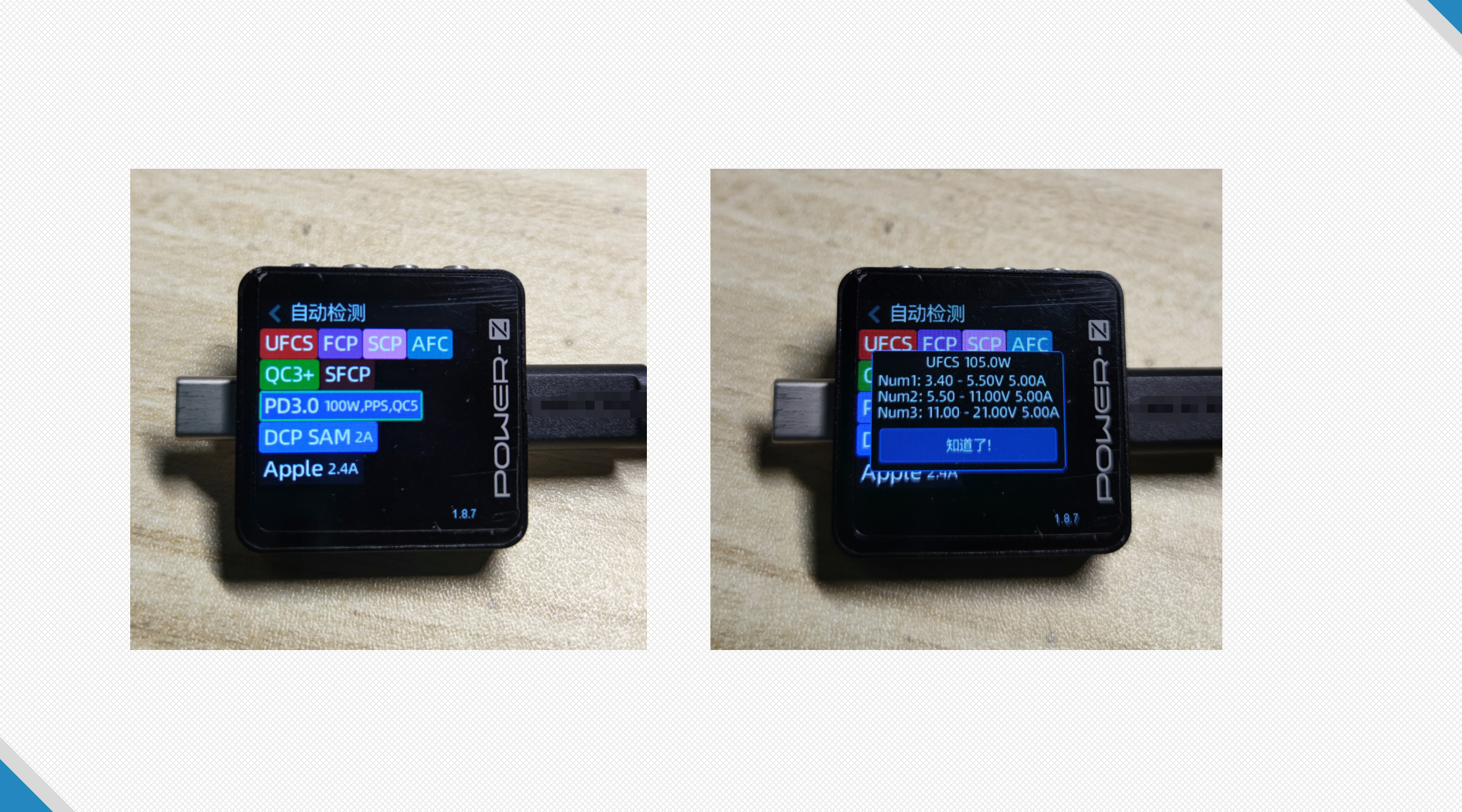

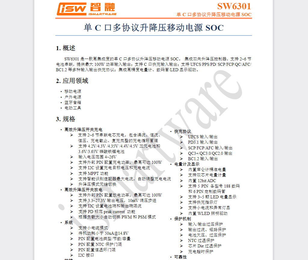

主芯片为智融SW6301

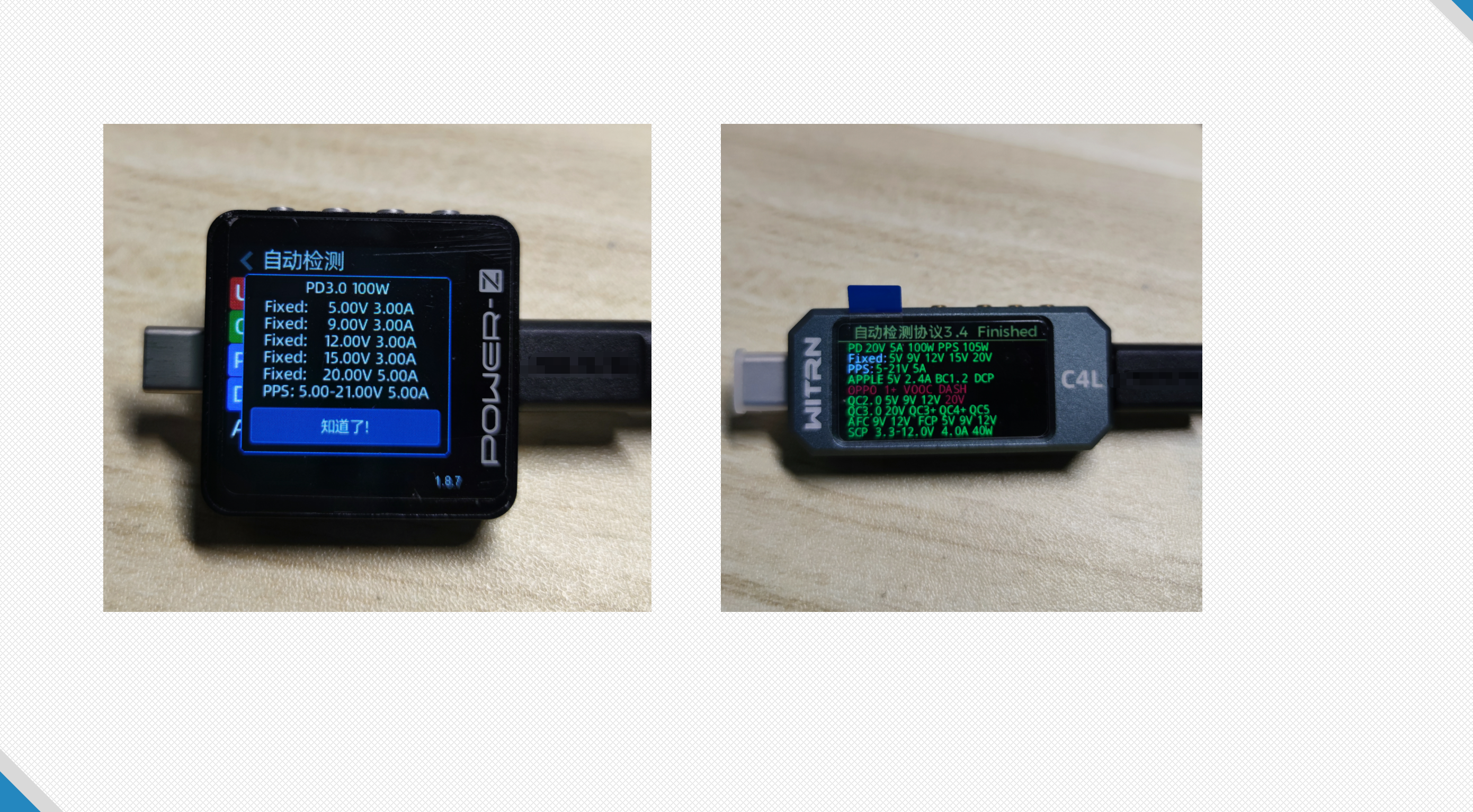

放电模式,协议检测(设备KM003C)
放电模式,协议检测(设备KM003C、C4L)

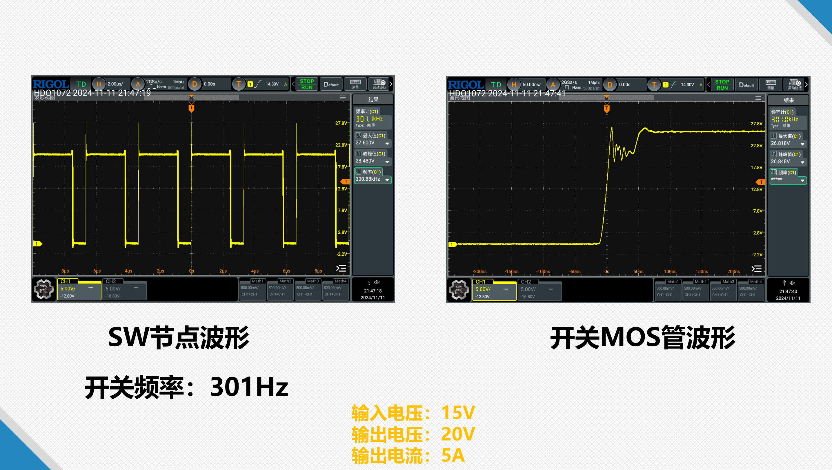

放电模式波形测试,PD3.0 100W输出功率,SW节点存在有较大振铃
放电模式纹波测试,PD3.0 100W输出功率,纹波低于1%

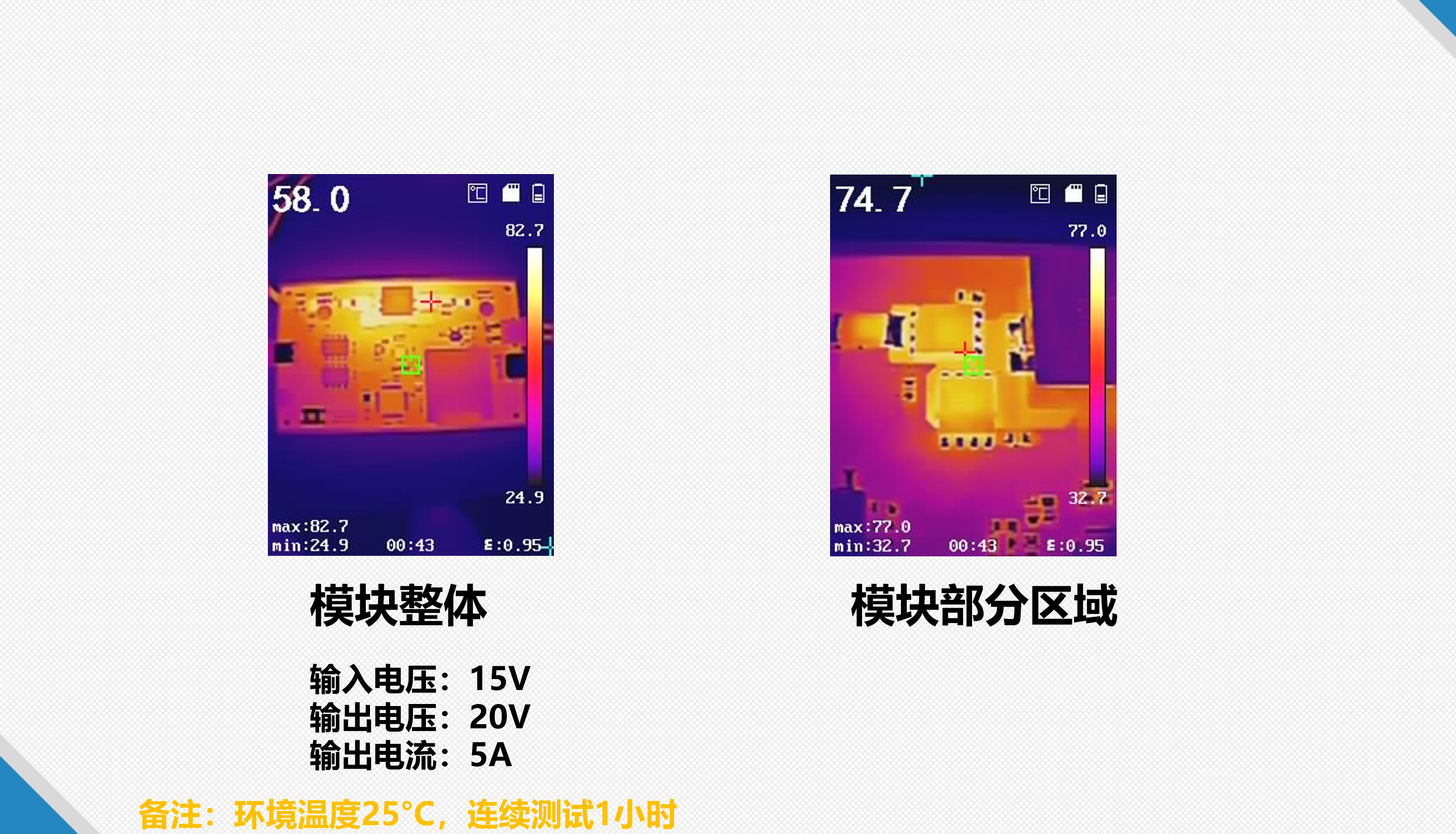

温度测试情况,放电模式,PD3.0 100W输出功率
