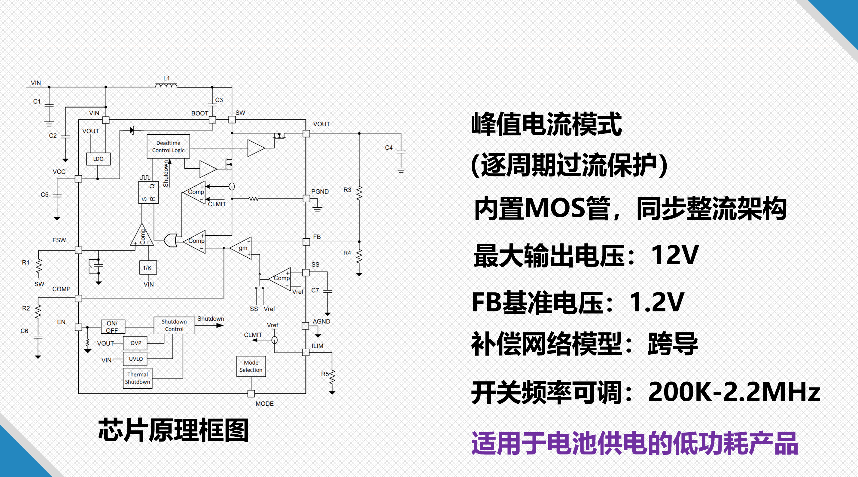

  • 该模块以TPS61088芯片进行设计
  • 兼容较宽范围输入电压(不能超过芯片最高耐压)

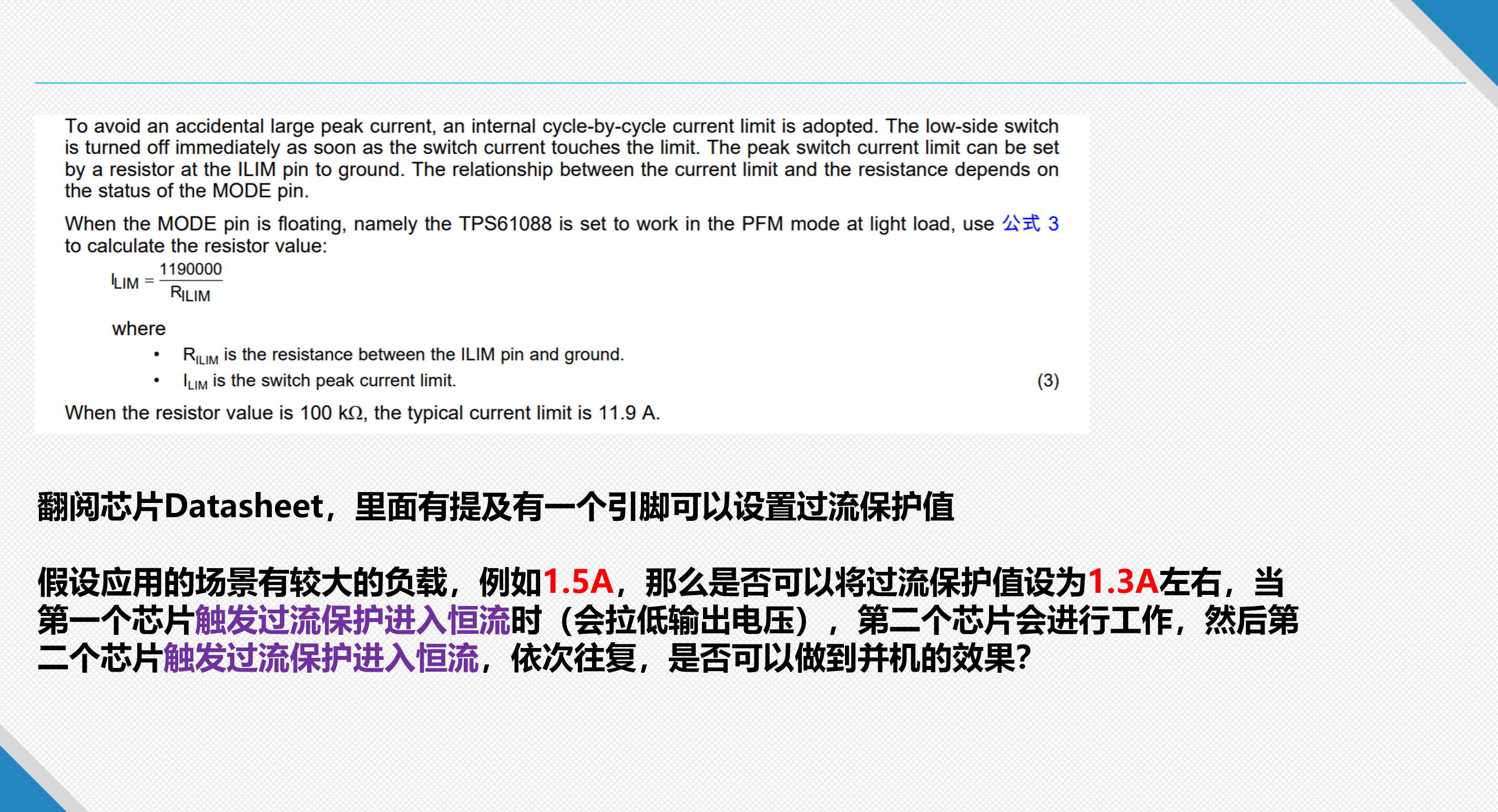

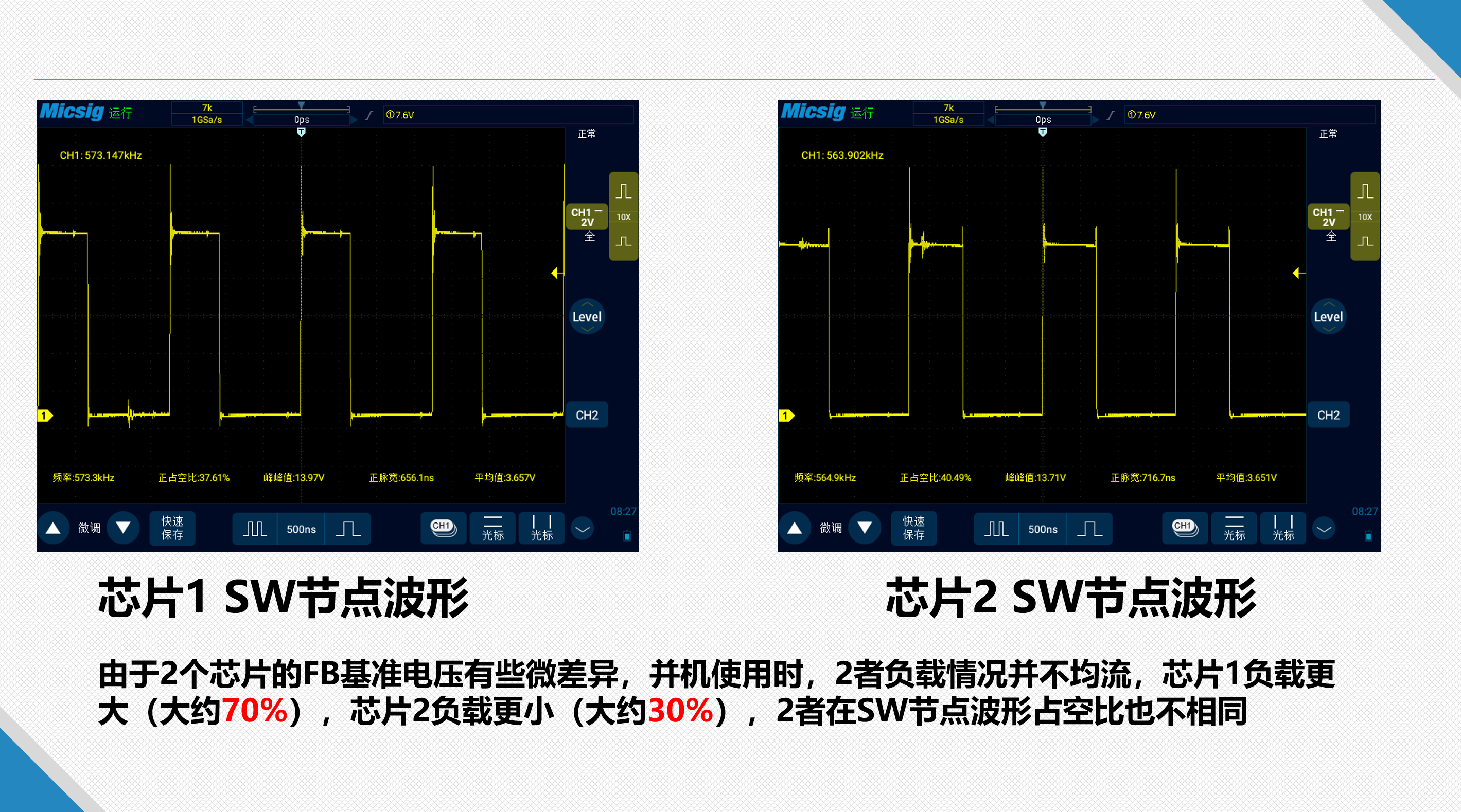

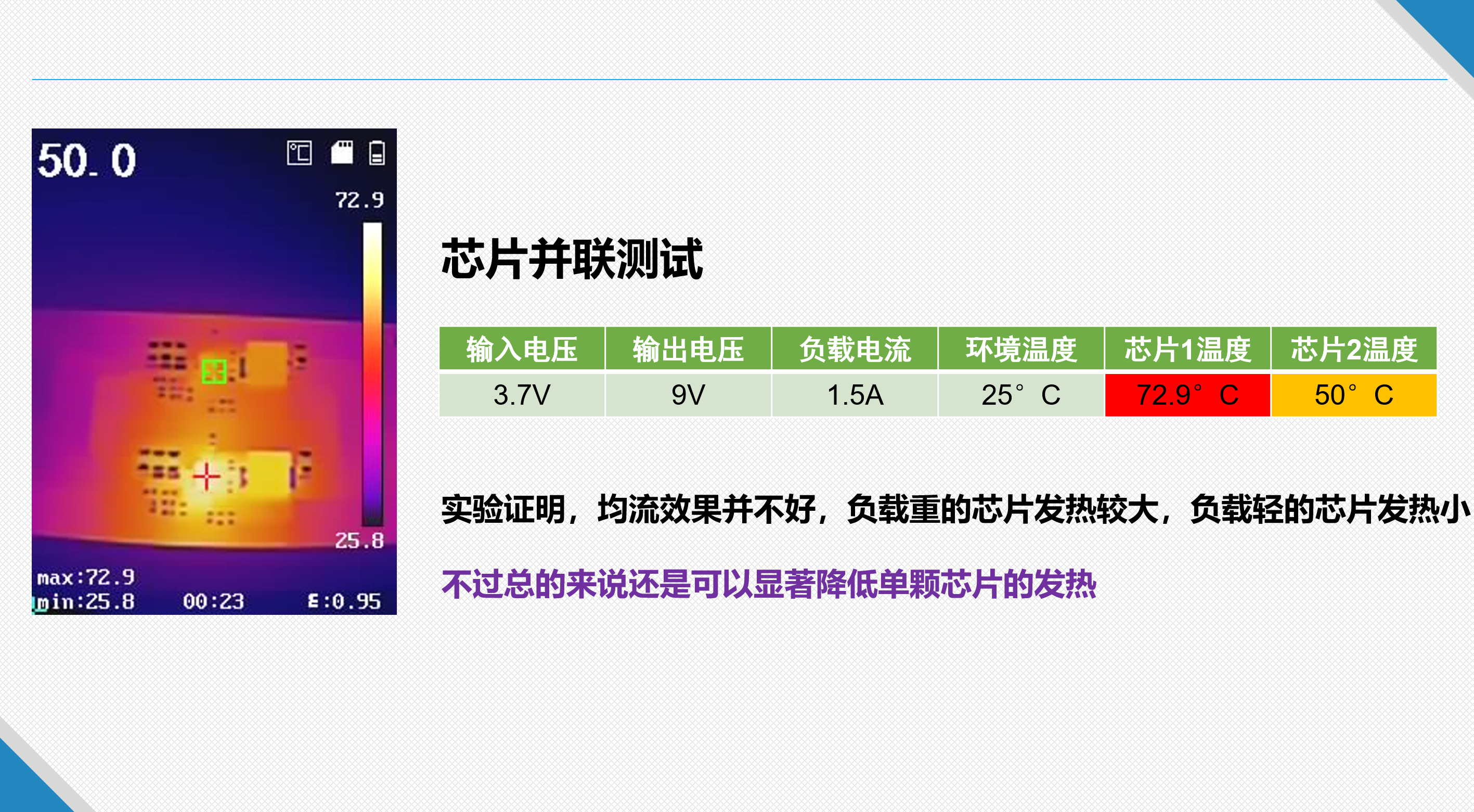

  • 有预留额外1路电路来进行并机功能验证
  • 此模块具有过流保护和欠压关断保护

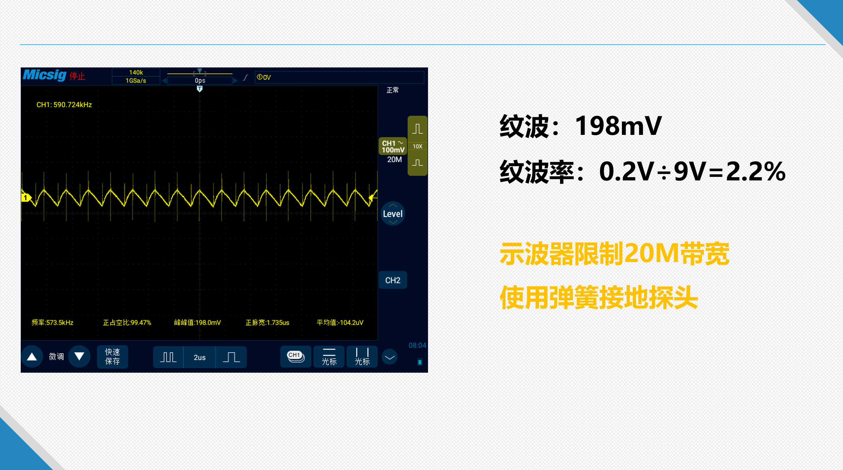

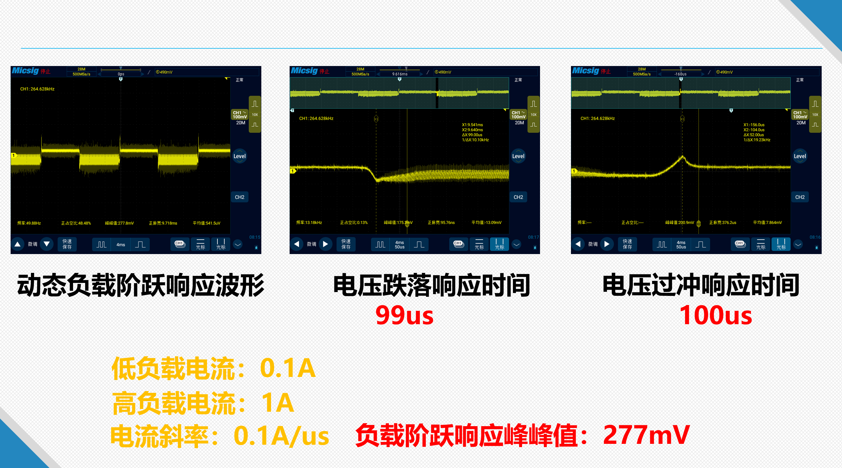

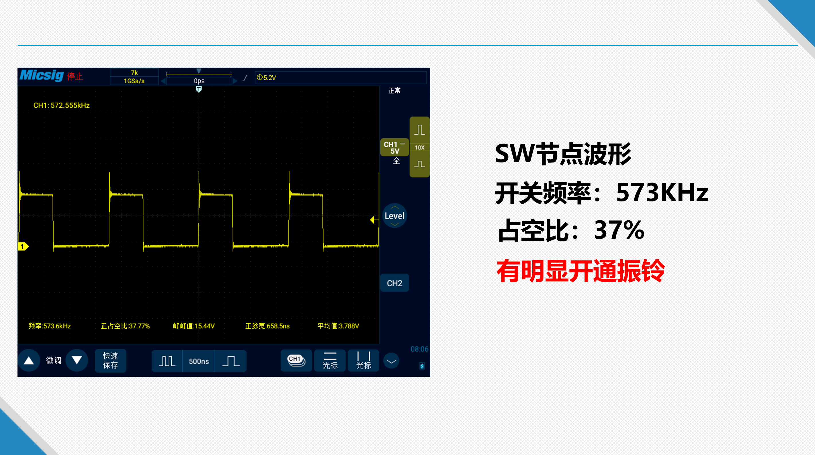

  • 此芯片具备优秀的负载阶跃响应能力,纹波低
四、模块参数
  1. 最大输入电压:9V
  2. 峰值电流模式(逐周期过流保护)
  3. 内置MOS管,同步整流架构
  4. FB基准电压:1.2V
  5. 补偿网络模型:跨导
  6. 开关频率可调:200K-2.2MHz
  7. 带电流限制功能
  8. 适用于电池供电的低功耗产品
  • 模块PCB尺寸80*41mm
  • 模块设计电压输入范围3-9V
  • 模块最大输出电压12V
  • 模块最大输出电流10A(需考虑输出电压情况)

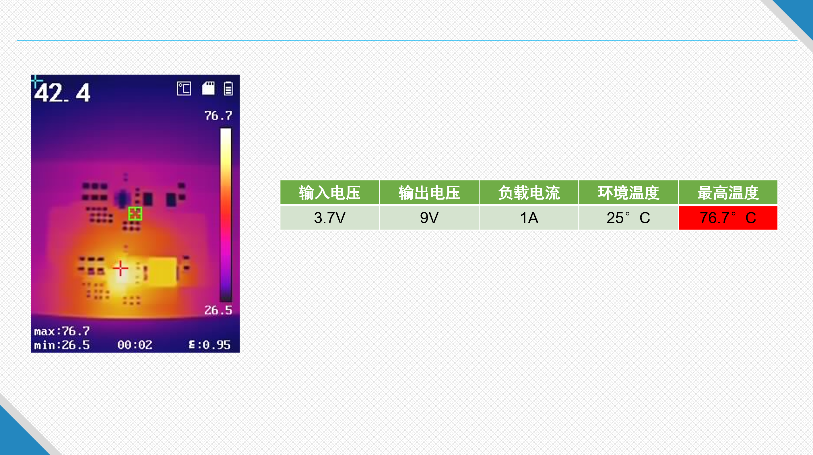

  • 模块最大输出功率30W(单路最大15W,需考虑实际散热情况)

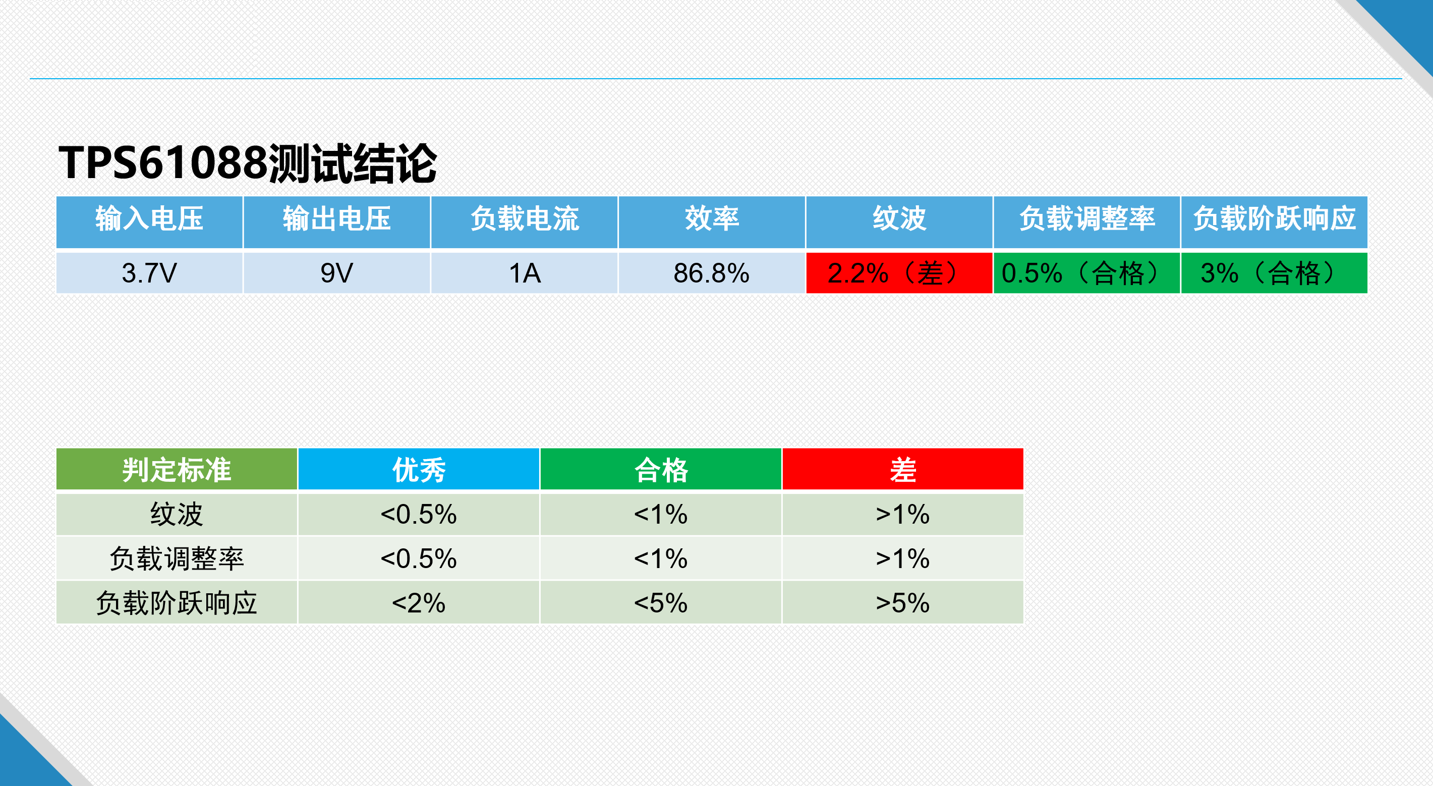

  • 最高效率可以达到90%(实测数据)

  1. 注意事项:长时间工作建议在3A内的电流使用(需要注意温升情况)
