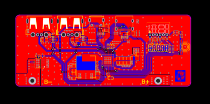

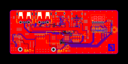

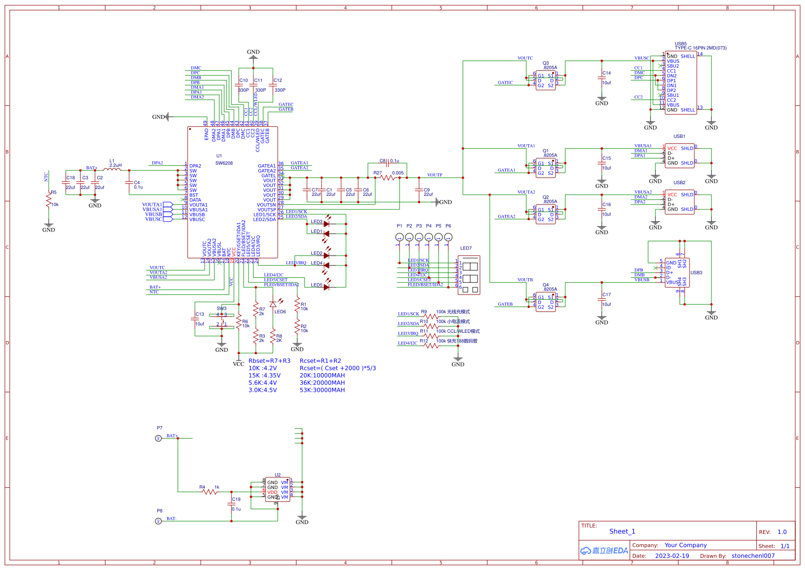

 SW6208充电宝方案。2个A口,1个B口,1个C口,基本功能正常。由于带电量计功能,直接给不同型号电芯充电的话电量会漂,如果固定电芯设好容量CV电压的话应该会好点。底层铺地分割严重,需迭代新版本优化走线。
