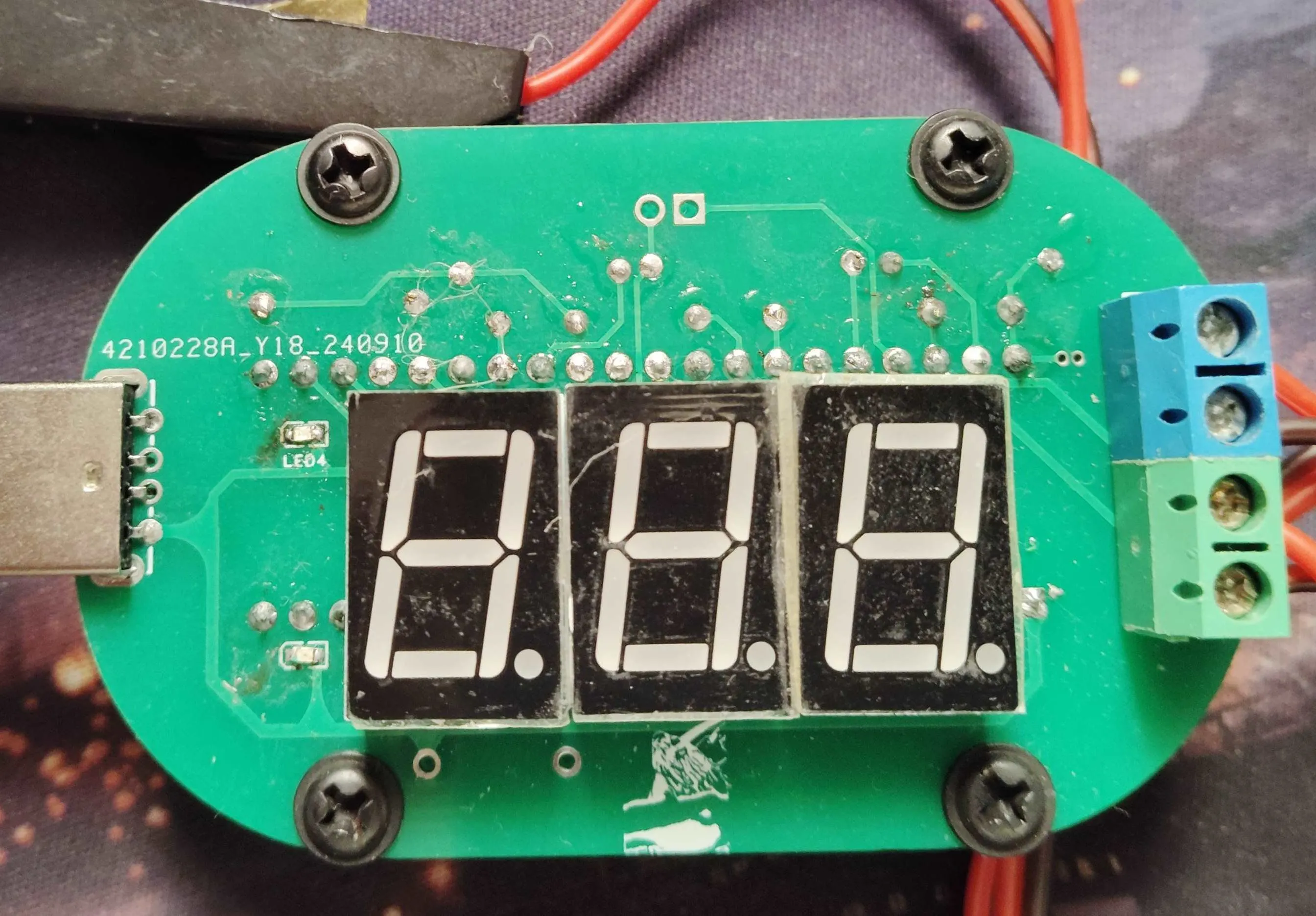

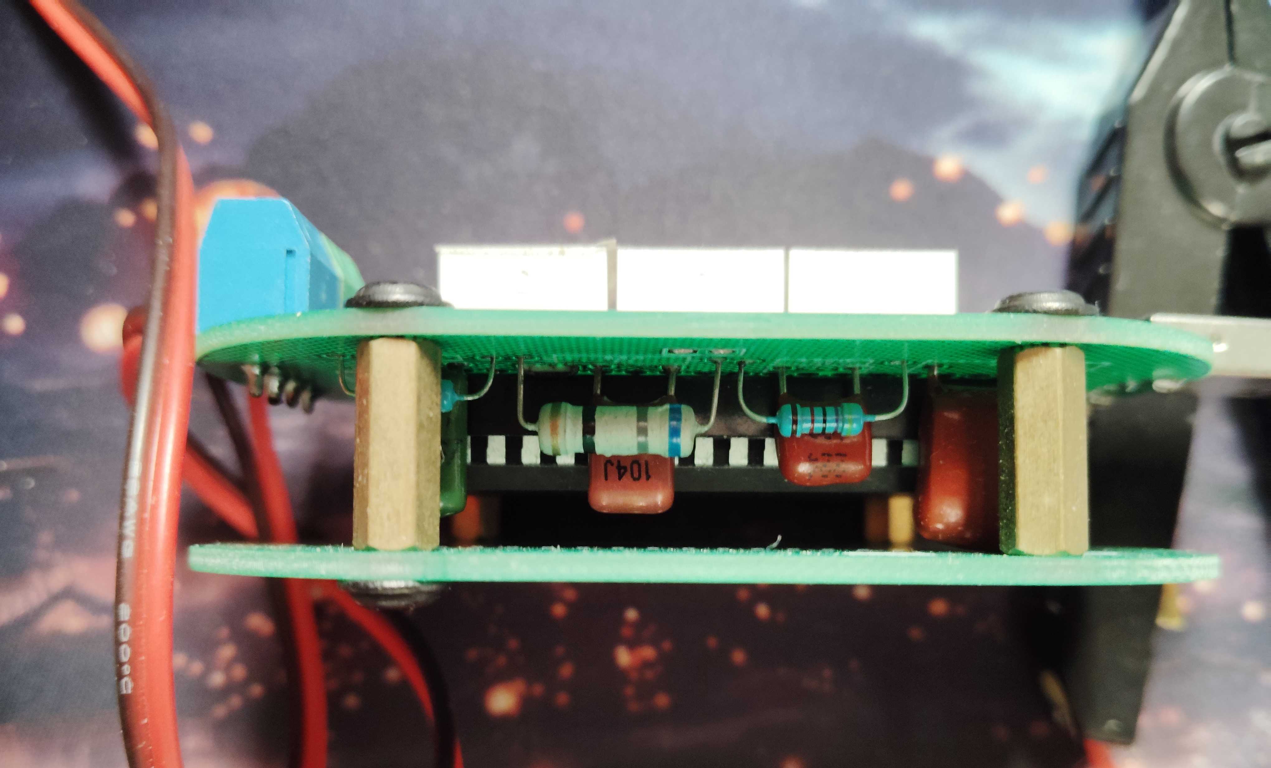

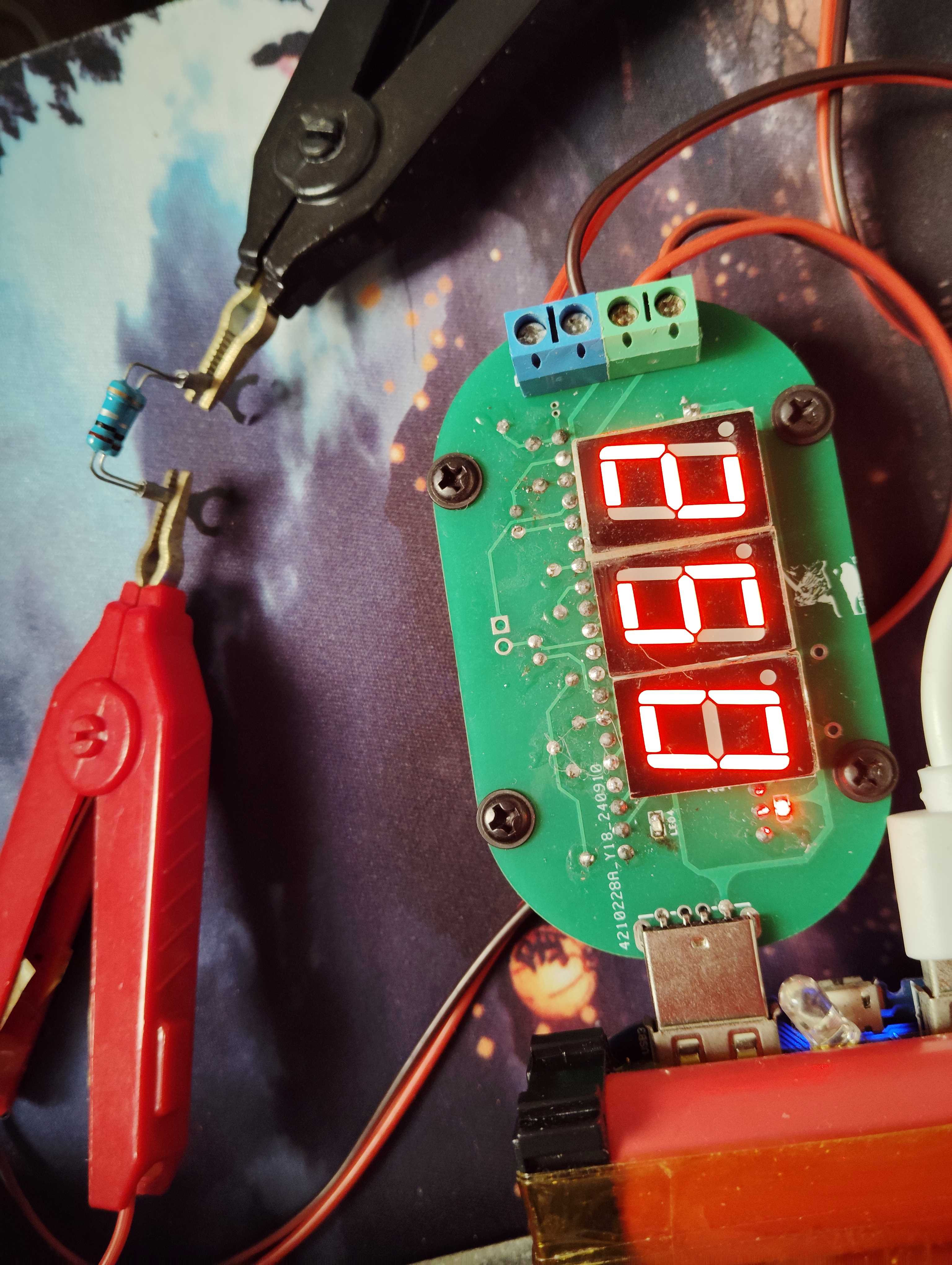

只能测量小于2.000欧的电阻
靠上面灯亮代表有1  下面灯常亮是小数点
其中1欧的电阻最好采用精密电阻 其精度会影响测量结果
