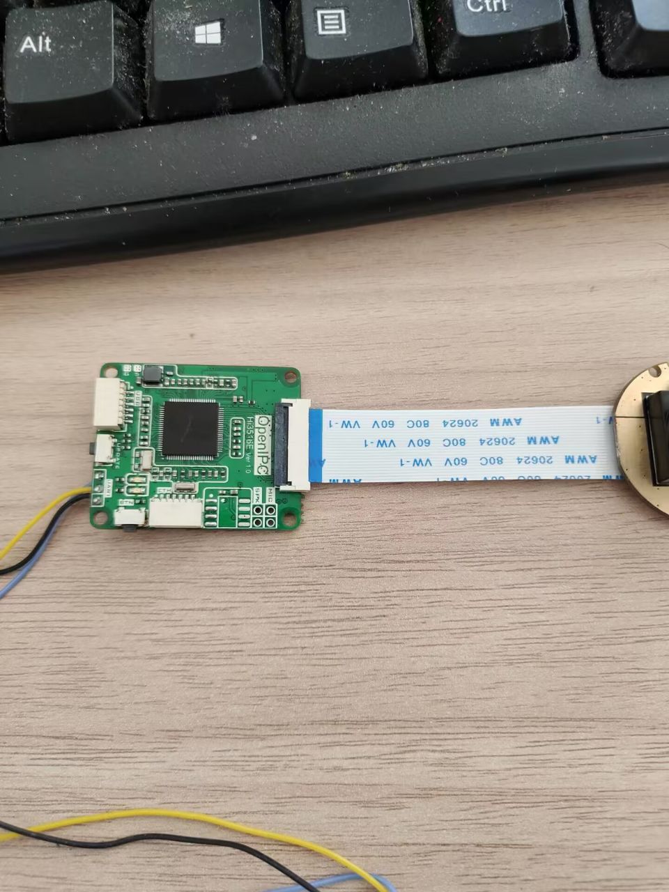

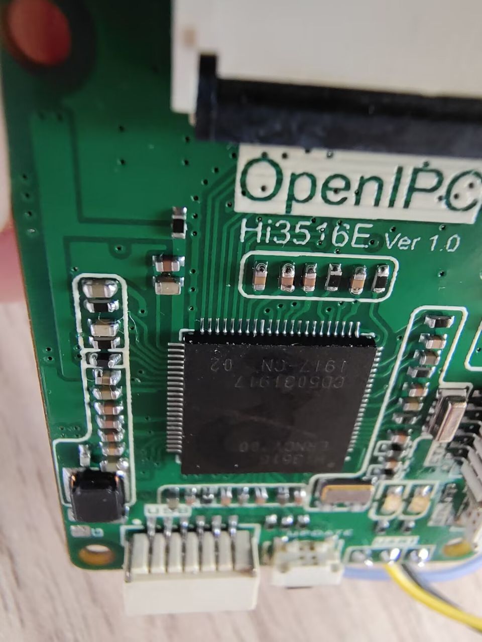

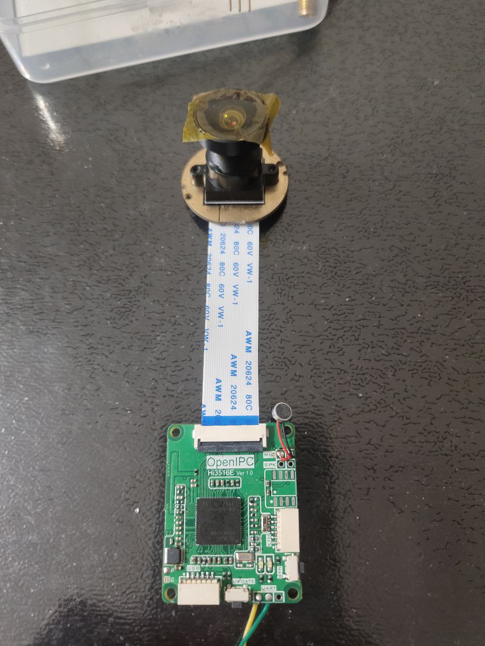

OpenIPC摄像头,HI3516EV200+IMX307方案
主板:
5V供电,1x UART,1x 6P USB外接接口,1x 5V供电焊盘,1x 6P ETH接口,支持Micro SD插座,可刷写FPV、Lite、RubyFPV、Ultimate固件
镜头板:
5V供电,板载1.2V、1.8V、2.9V ldo
