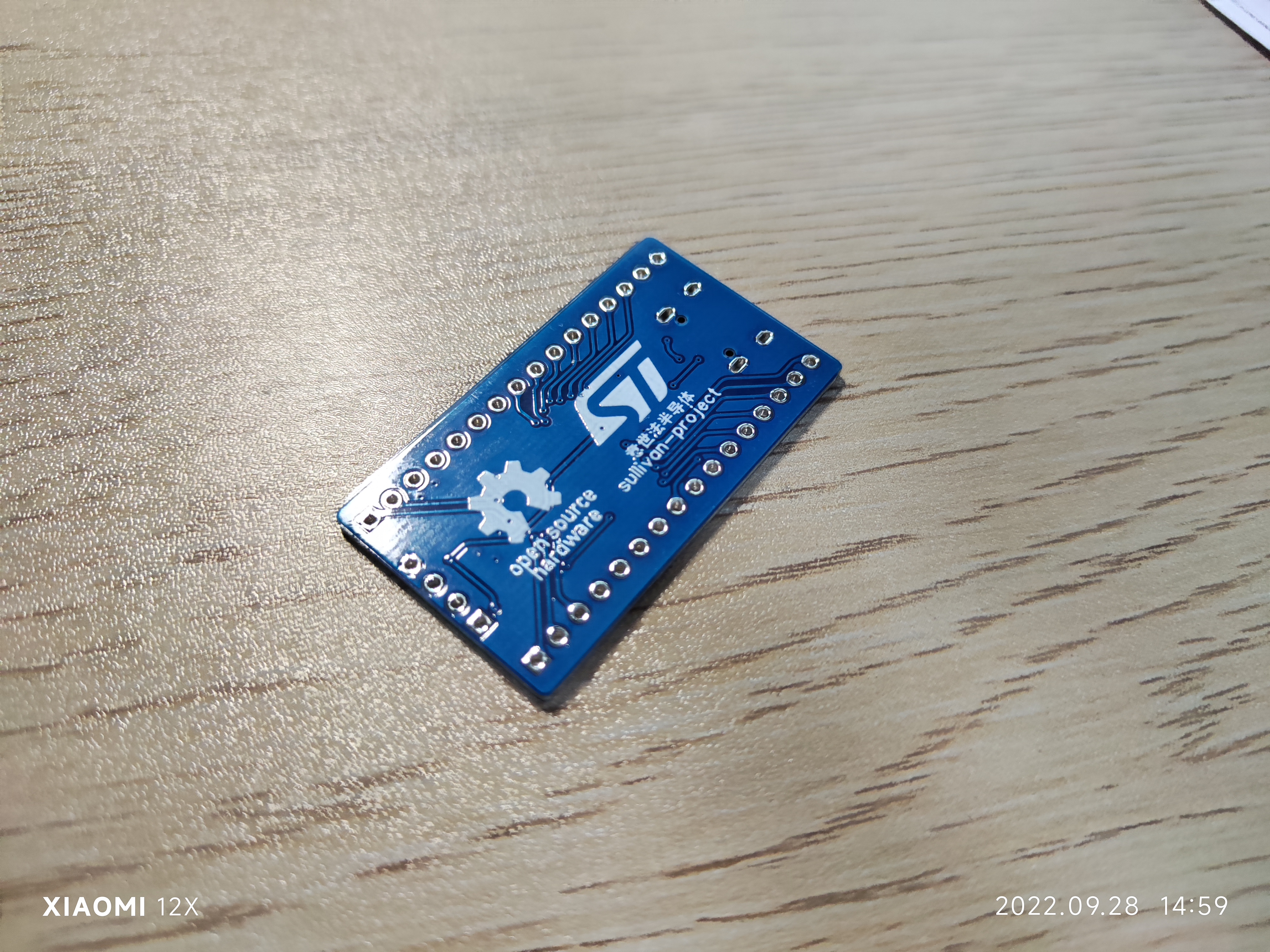

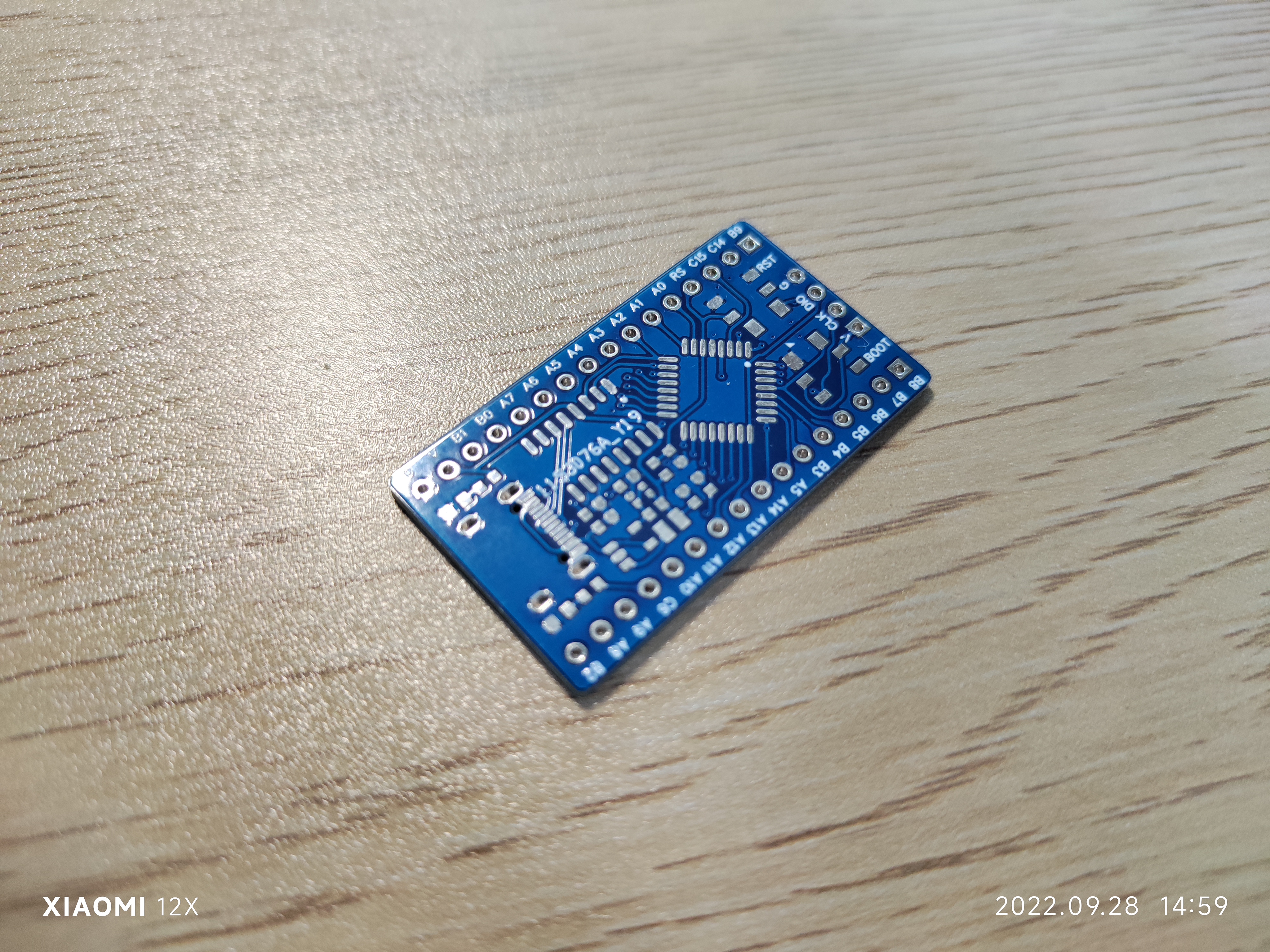

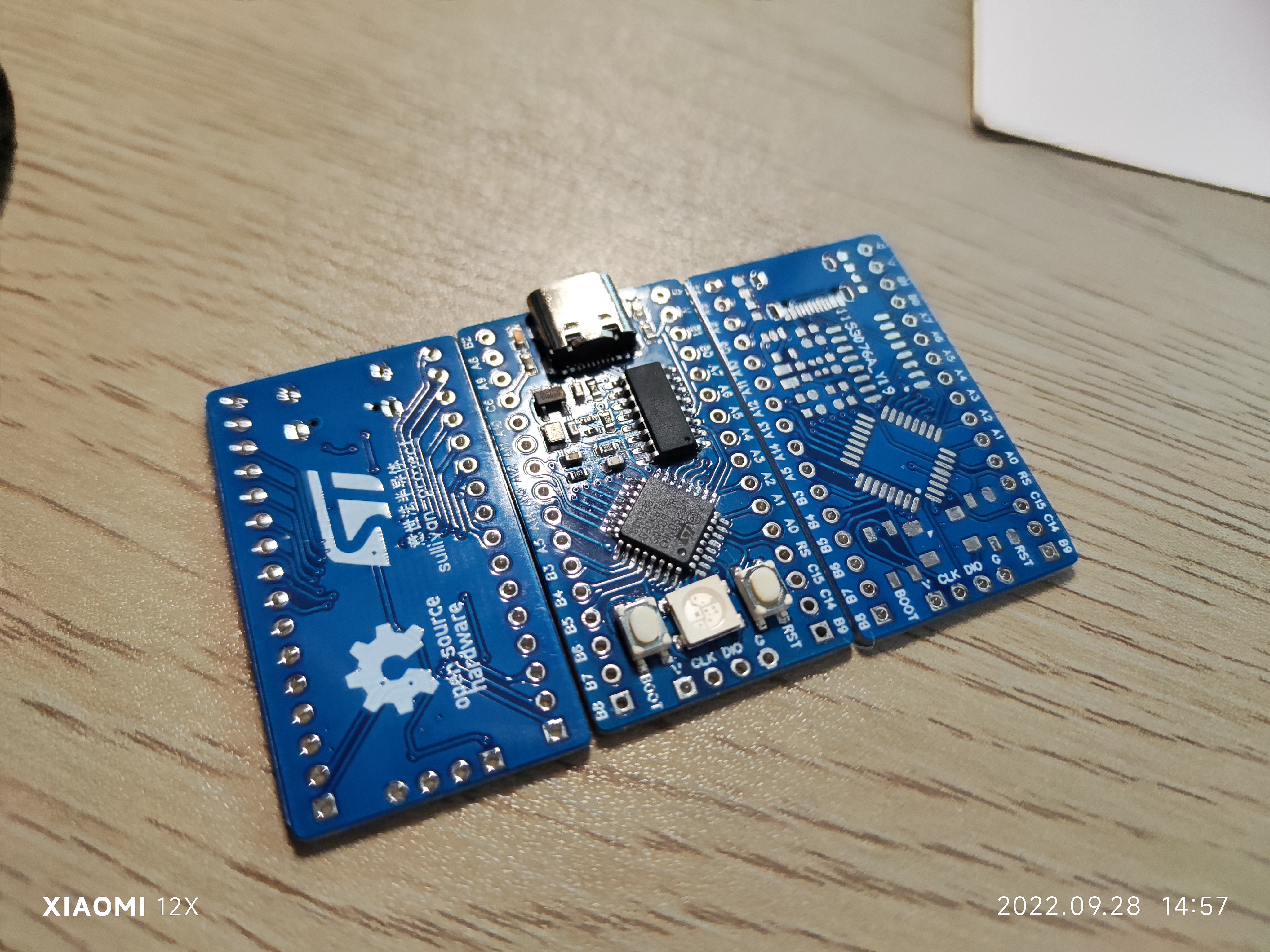

因为有个朋友想入坑,所以第一次老老实实做了一个通用的stm32开发板(之前做的都是用于特定用途的),采用小正太的dcdc供电方案板载ch340c供串口下载,板载ws2812想用spi或者pwm驱动都可

因为有个朋友想入坑,所以第一次老老实实做了一个通用的stm32开发板(之前做的都是用于特定用途的),采用小正太的dcdc供电方案(mt3520b),板载ch340c供串口下载,板载ws2812想用spi或者pwm驱动都可
rev0
  • 采用dcdc供电
  • 串口模块没有隔离,如果使用引脚进行uart可能会有点问题(
  • 未引出VCC,无法使用其他供电方案
  • 如需直接打样请用第二张图纸,第一张仅供二次修改使用

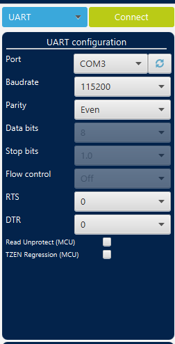

stm芯片的不同系列的串口下载方式都不同,具体请看官方的RM手册,这里仅正对g0系列做出教学

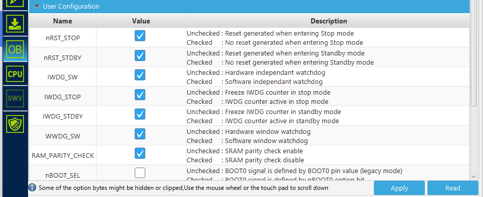

警告:第一次必须按教程进行设置,否则后续串口下载再也无法使用,只能通过各种下载器重新使能串口下载功能
首先,usb连接开发板,打开STM32CubeProgrammer软件,在右侧选中设备(没找到的话点一下那个刷新按钮就行)点击connect
然后,在OB中取消nBOOT_SEL这个选项的勾,并点击apply确定
然后在下载页面中选中固件进行下载,就可以愉快的玩耍啦
