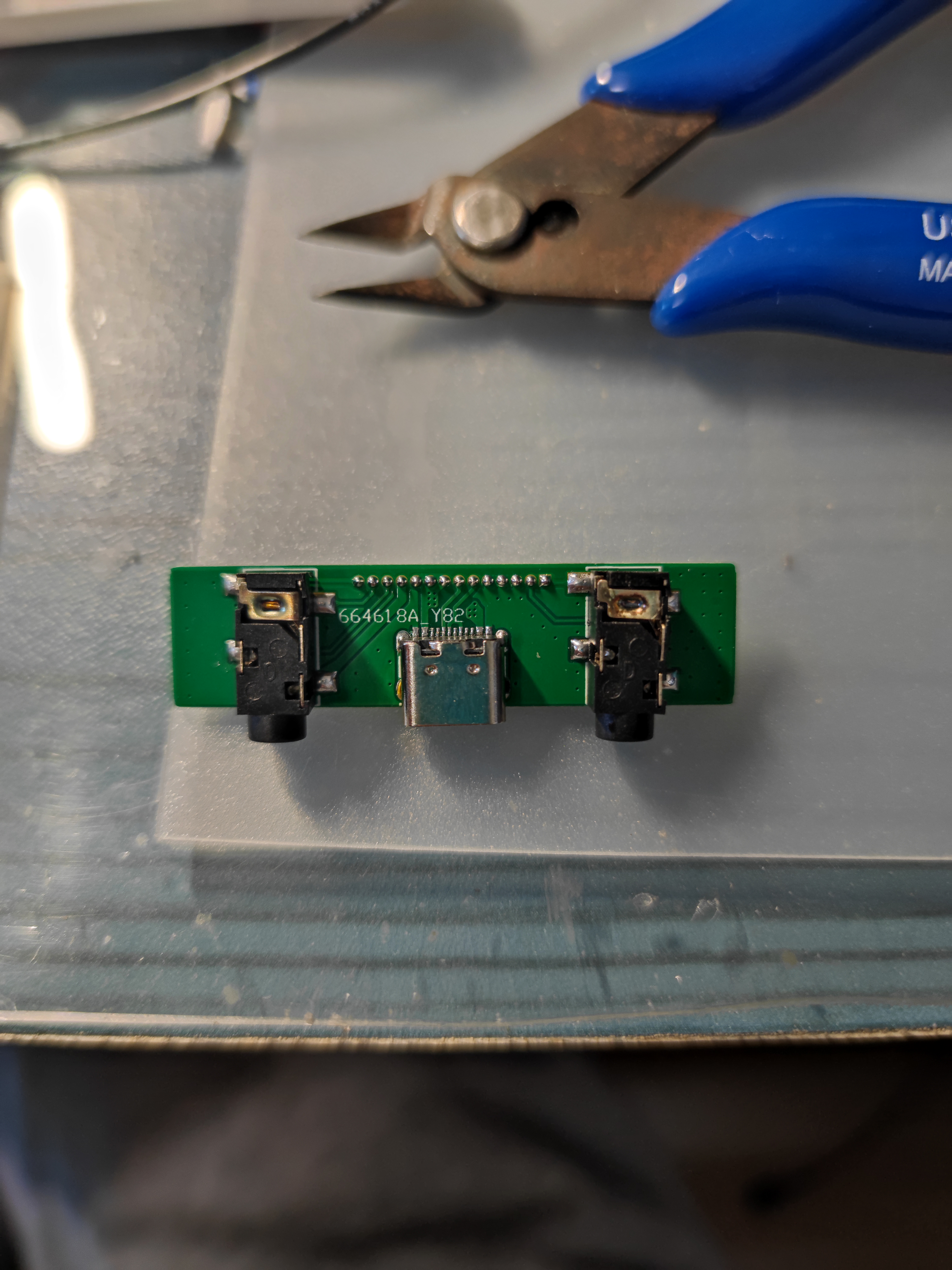

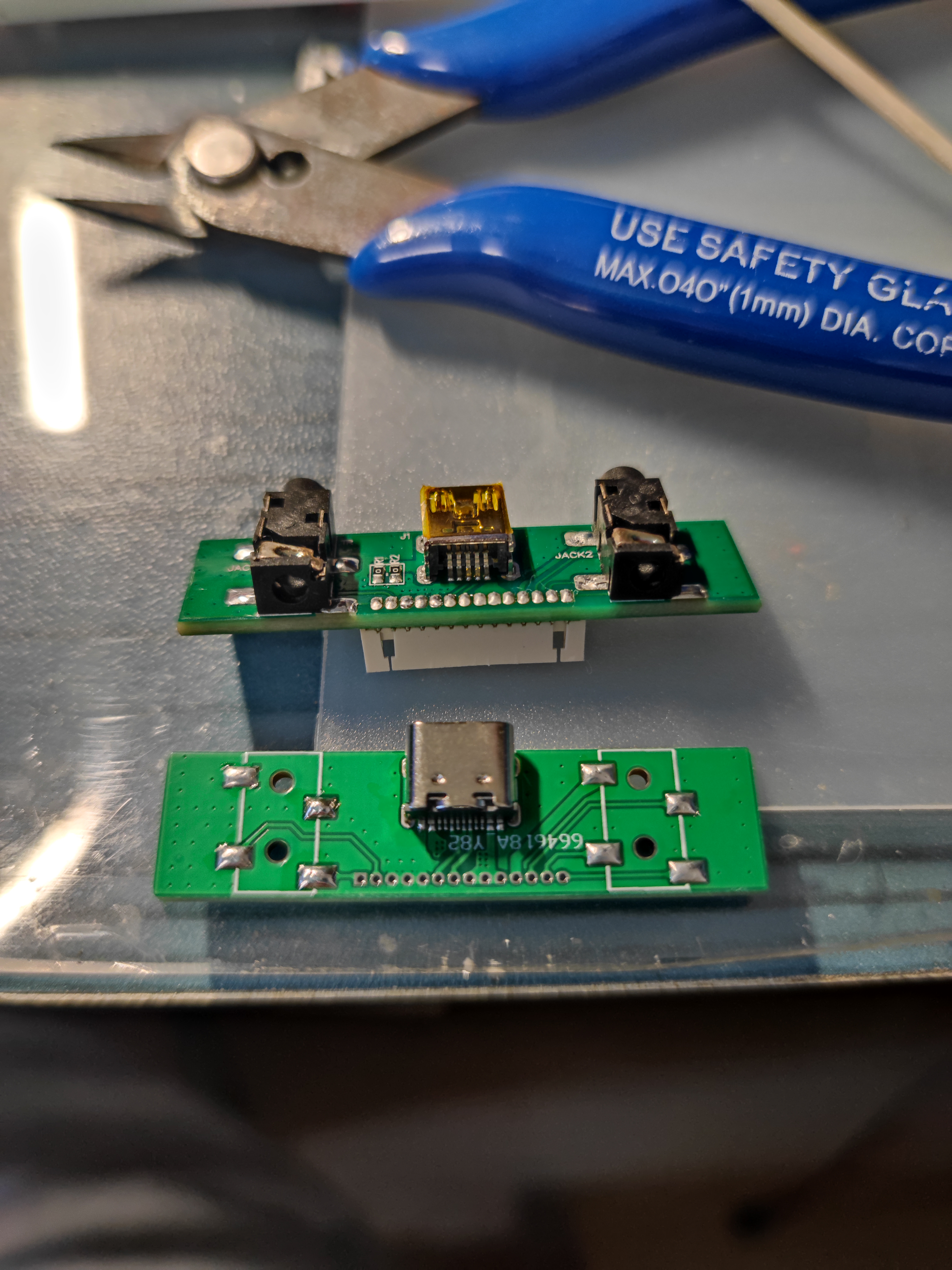

实在受不了X9D的mini usb充电口,改了一版typec版本的板子,欢迎交流沟通
简介:实在受不了X9D的mini usb充电口,改了一版typec版本的板子,欢迎交流沟通

板厚选择1.6mm

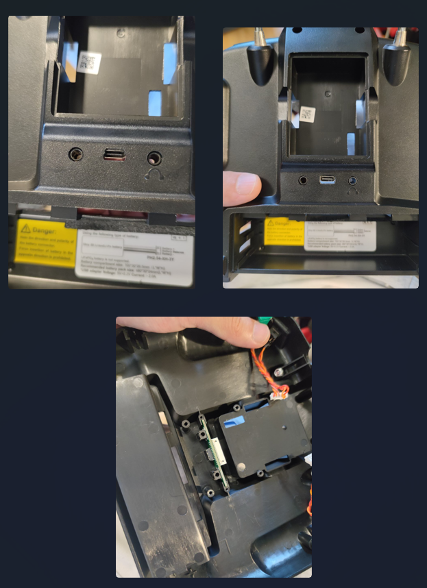

后壳原来的孔位原来配的是miniusb的,需要稍微打磨一下上边缘两个角
