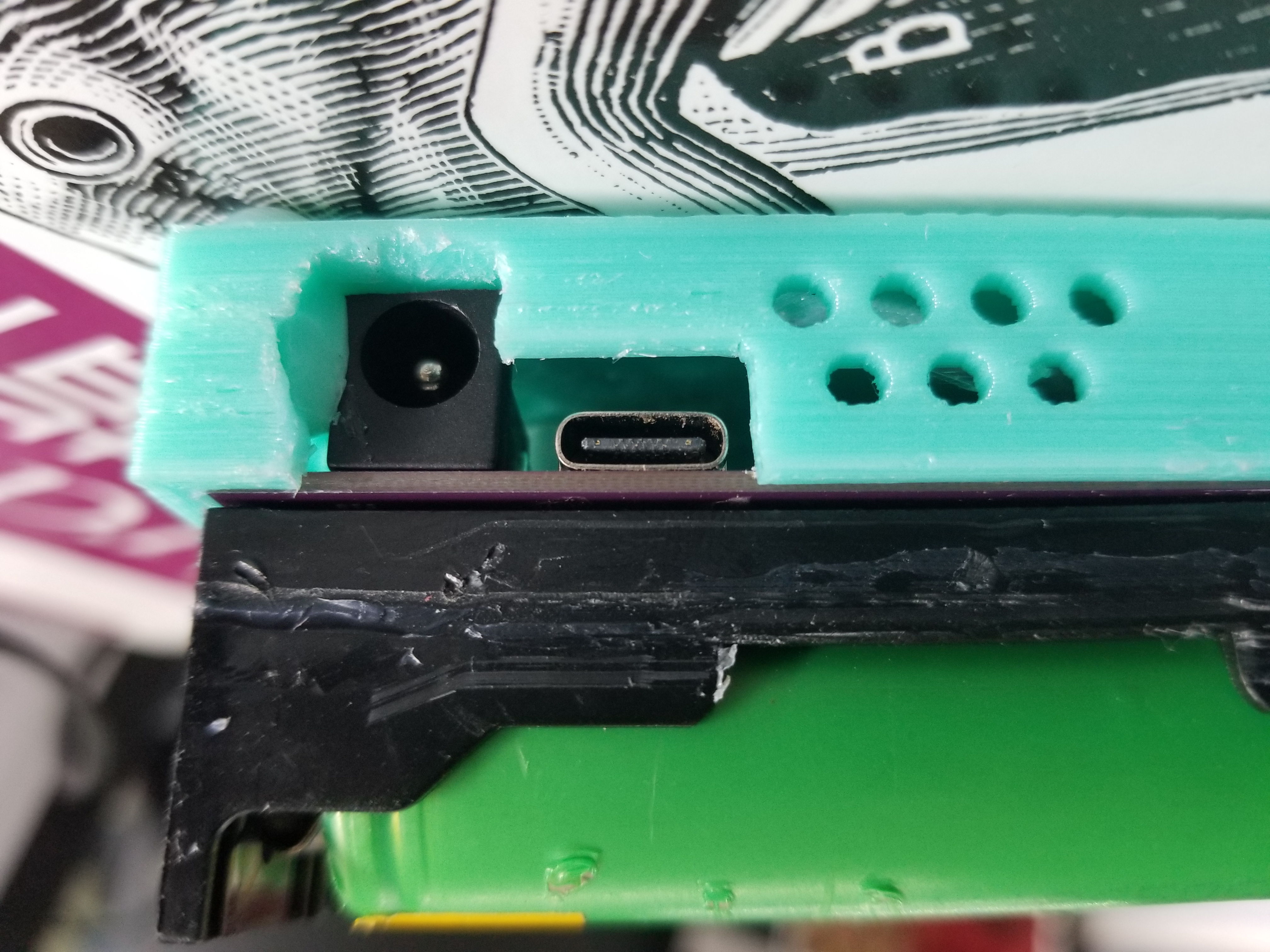

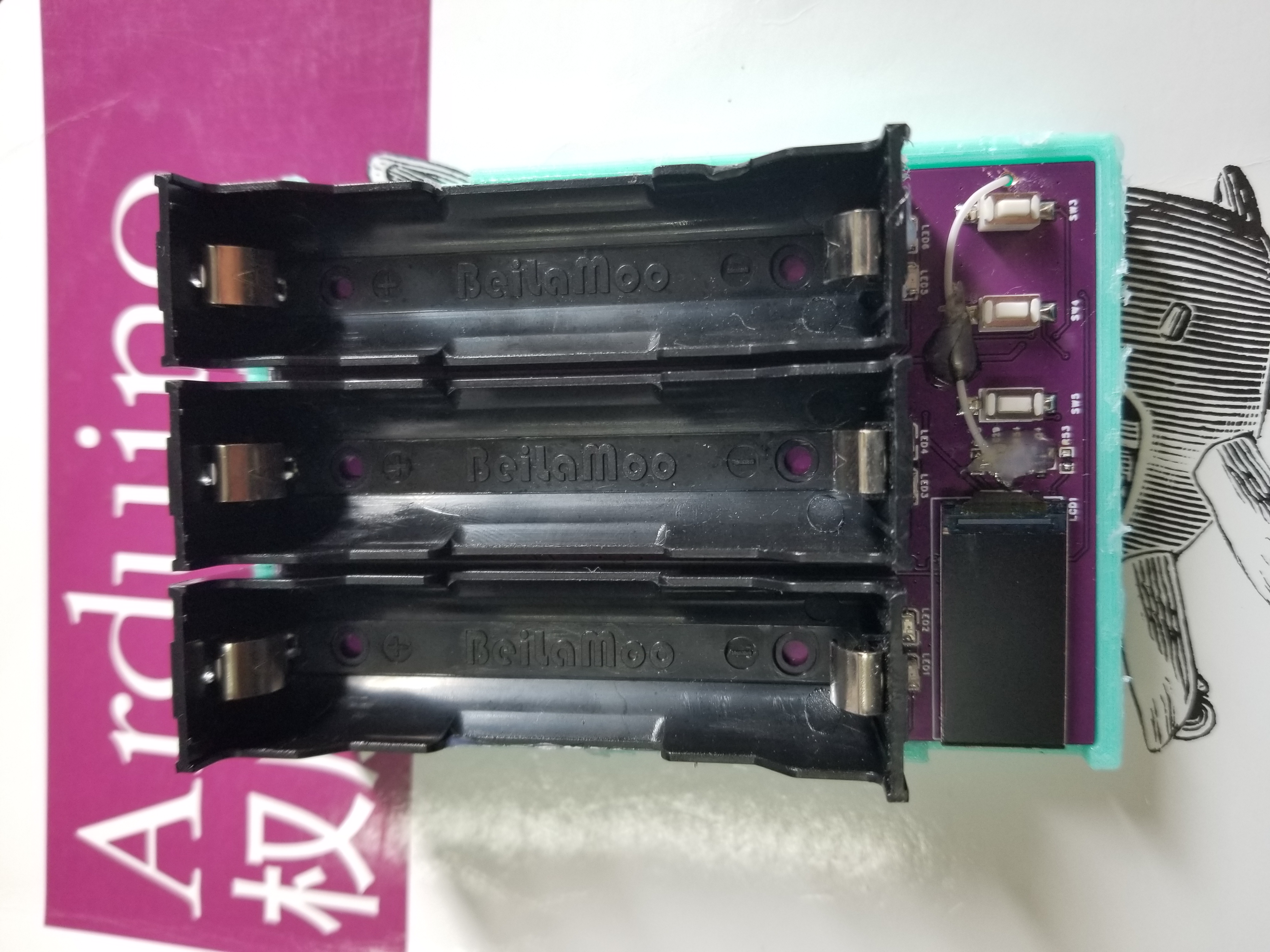

10.3更新了3D打印外壳。外壳分盖和底,用胶水贴合。

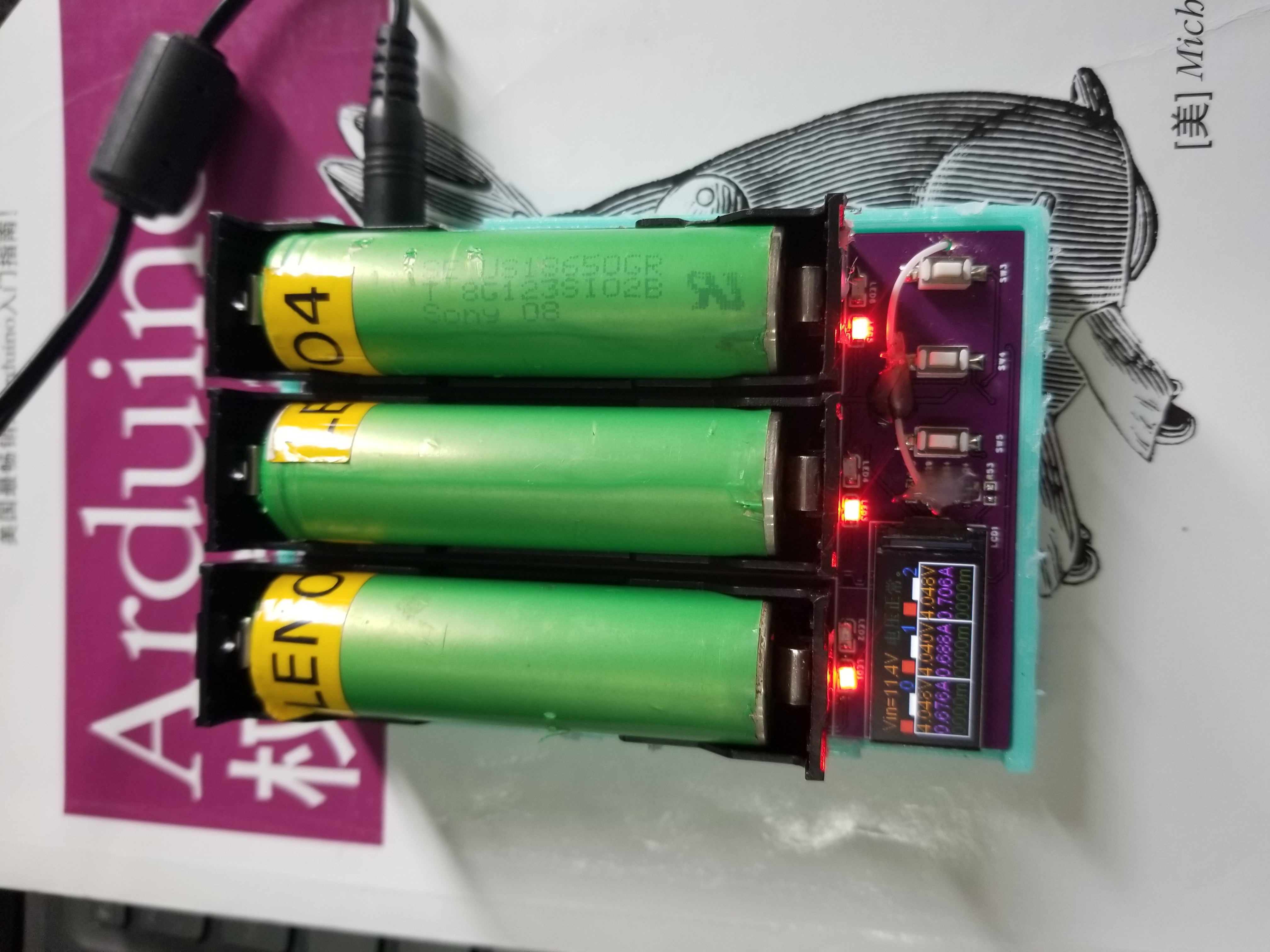

基于TP4056的一个三通道锂电池充电器。使用了INA3221和“高端”的TFT LED技术,充电电压、电流以可视的方式呈现给用户。还逆天的增加了电池充电电量统计功能。堪称充电界一大奇迹,妖妖领先。
工程原理:

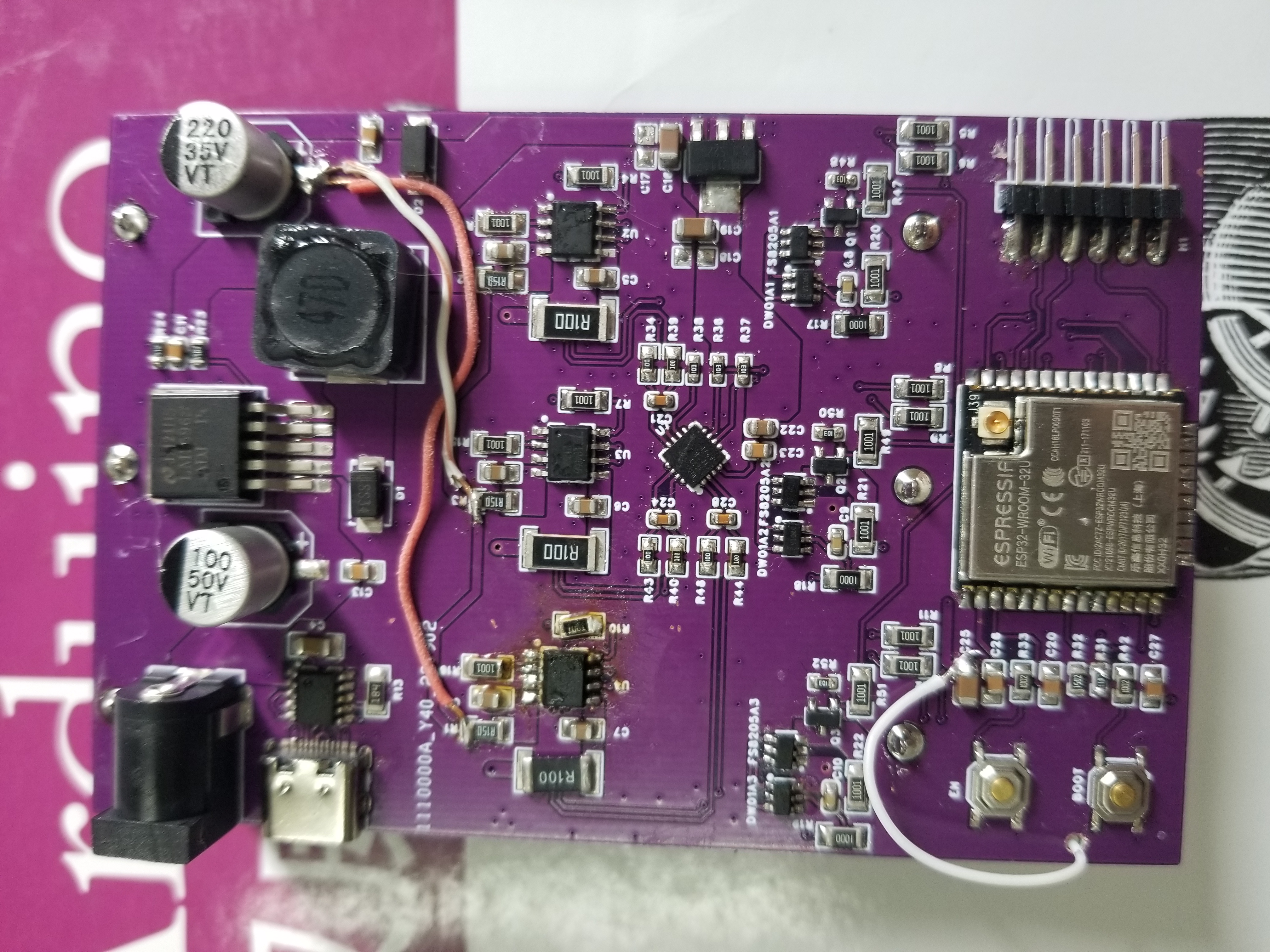

项目使用DC或USB供电,USB使用FS312诱骗20V电压。
输入电压经LM2598降压至5V,为TP4056和AMS1117供电。AMS1117提供3.3V,为TFT、ESP32以及INA3221供电。
系统上电后,ESP32检测输入电压,如输入电压小于6V,则拉低NMOS栅极电压,关闭TP4056的充电功能。此时红灯和黄灯同时闪烁。
如输入电压大于等于6V,在NMOS栅极输出3.3V电压,打开TP4056的充电功能。正常充电时,红灯代表正在充电,充满后黄灯亮起。

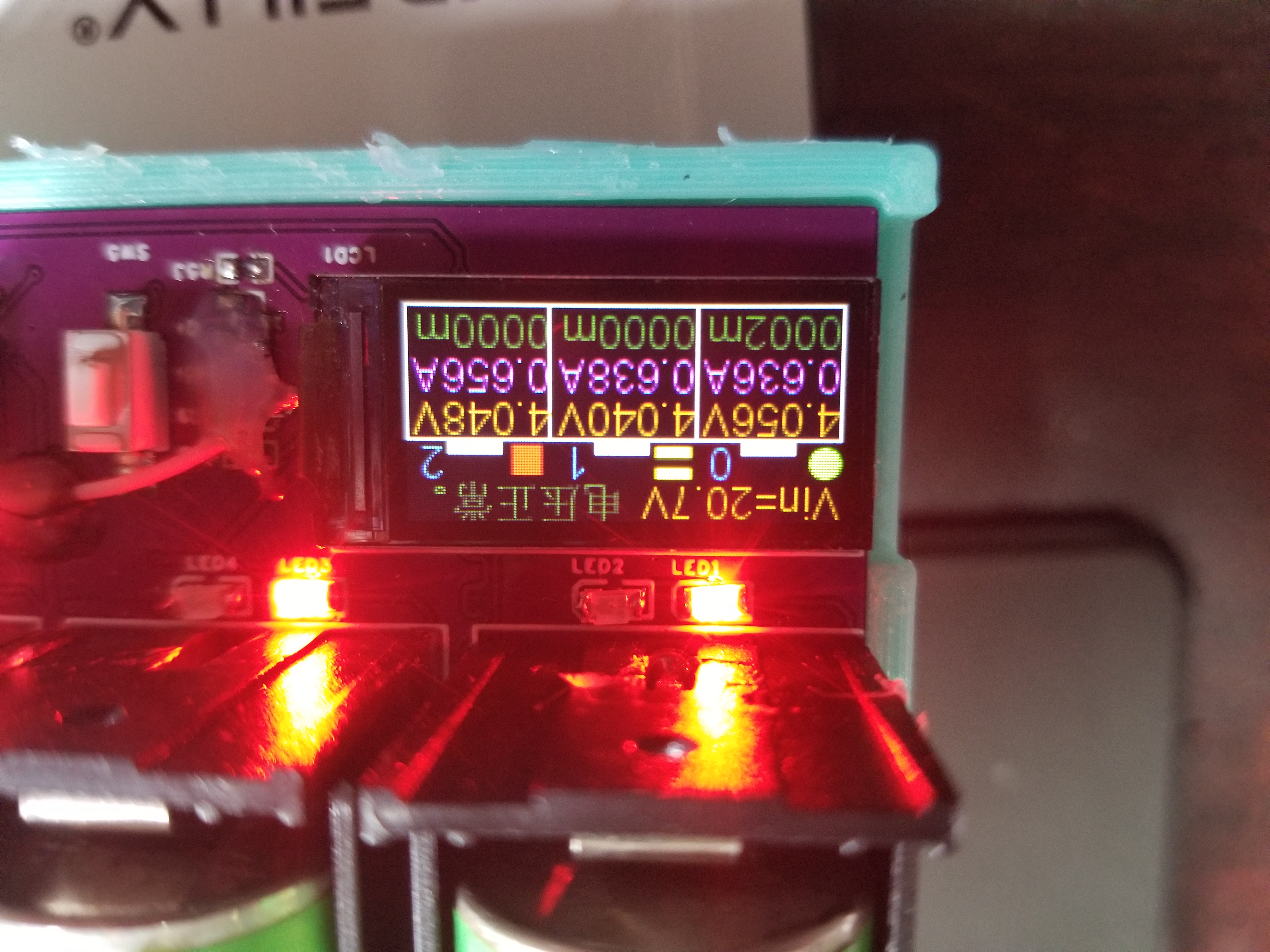

充电时,INA3221检测各个电池的充电电压和电流,并在TFT上显示。
充电时,按对应通道的按键,可以记录该通道的累计电量(单位:mAh)。累计电量=当前电流(mA)*1(秒)/3600+上次累计电量(mAh),简单粗暴,精度只供参考。
开始充电时,不会自动记录电量,需手动按按键开始。按键循环为:开始记录>>>暂停>>>清零>>>开始记录......
其它:打样的飞线什么的,在当前版本已经完善,不用再飞。不要问为什么要飞了。
