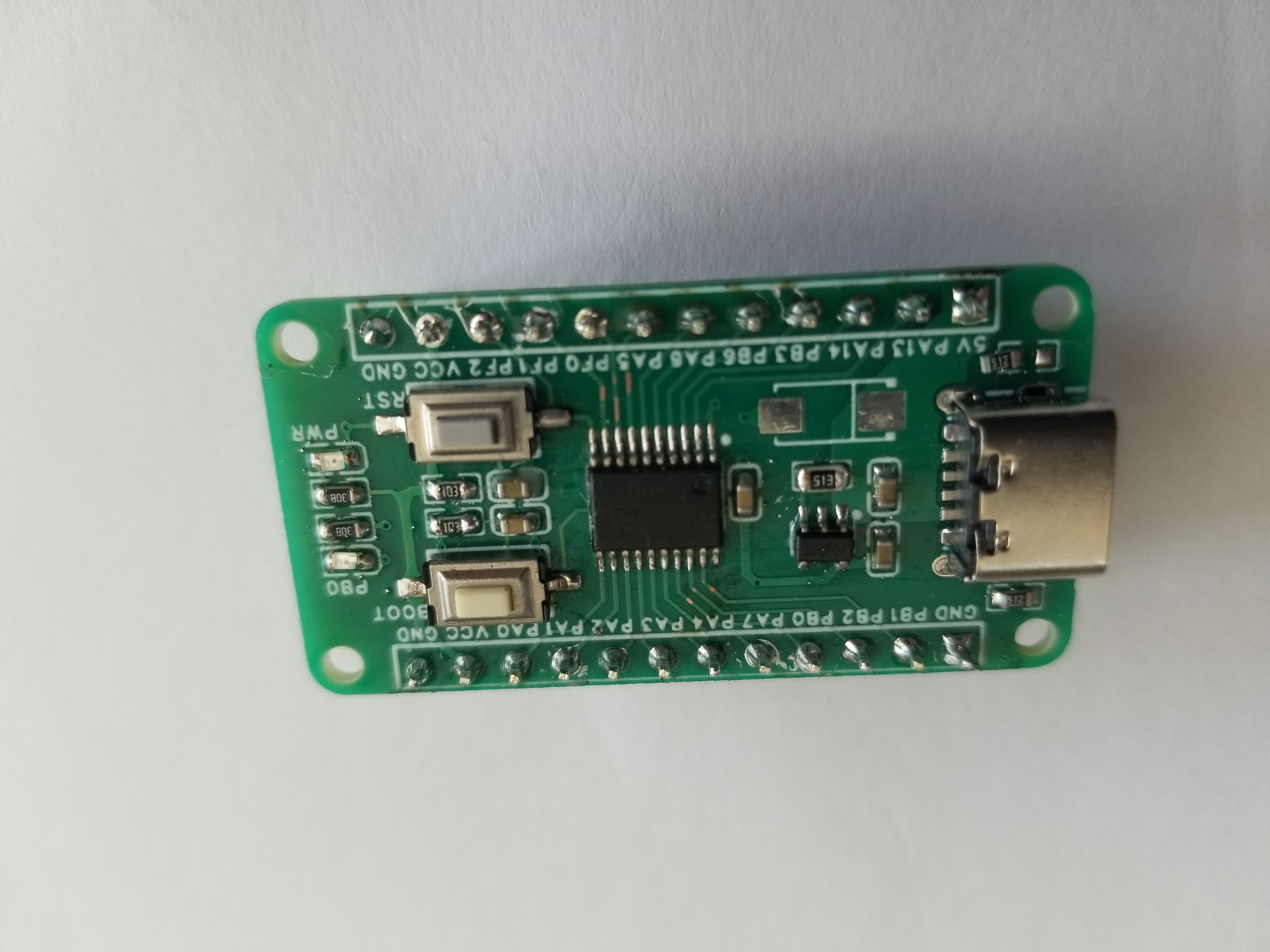

基于合宙AIR001的开发板,已点灯测试通过。
简介:基于合宙AIR001的开发板,已点灯测试通过。
创建时间:2024-07-01 23:05:23更新时间:2024-07-05 18:21:42
基于合宙AIR001的开发板,采用USB供电,LDO采用ME6211,以便使用锂电供电。芯片所有引脚引出,可以用于验证AIR001,也可以做为核心板用在具体项目上。

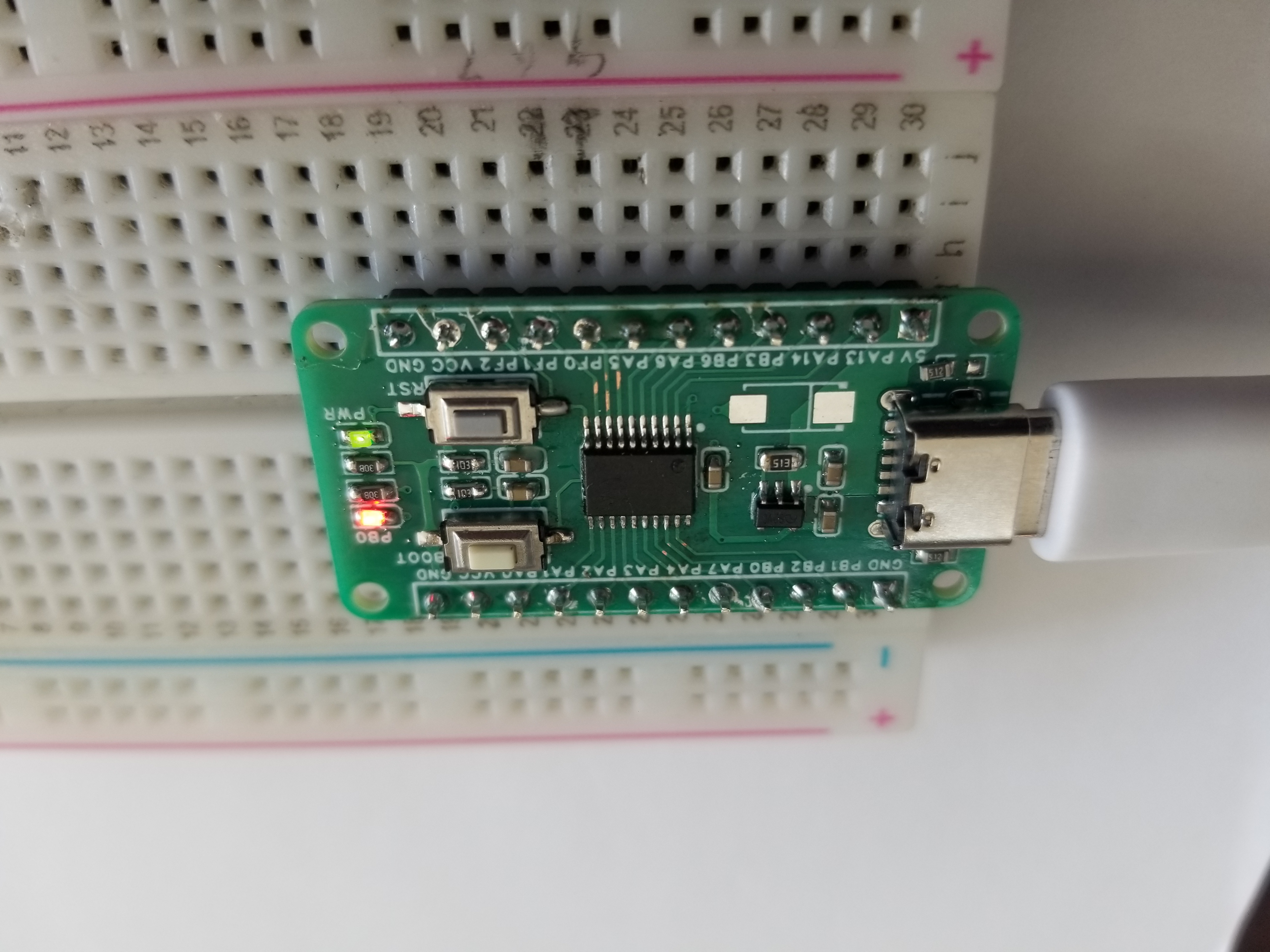

板子已打板验证,已点灯测试通过。
关于下载,AIR001不一定要用DAPLINK下载器。用CH340也可以的,就是接TX,RX,电源,就手动下载。(大佬们应该都知道,我小白,浪费了20大洋买了官方的下载器。。。)
已验证。
