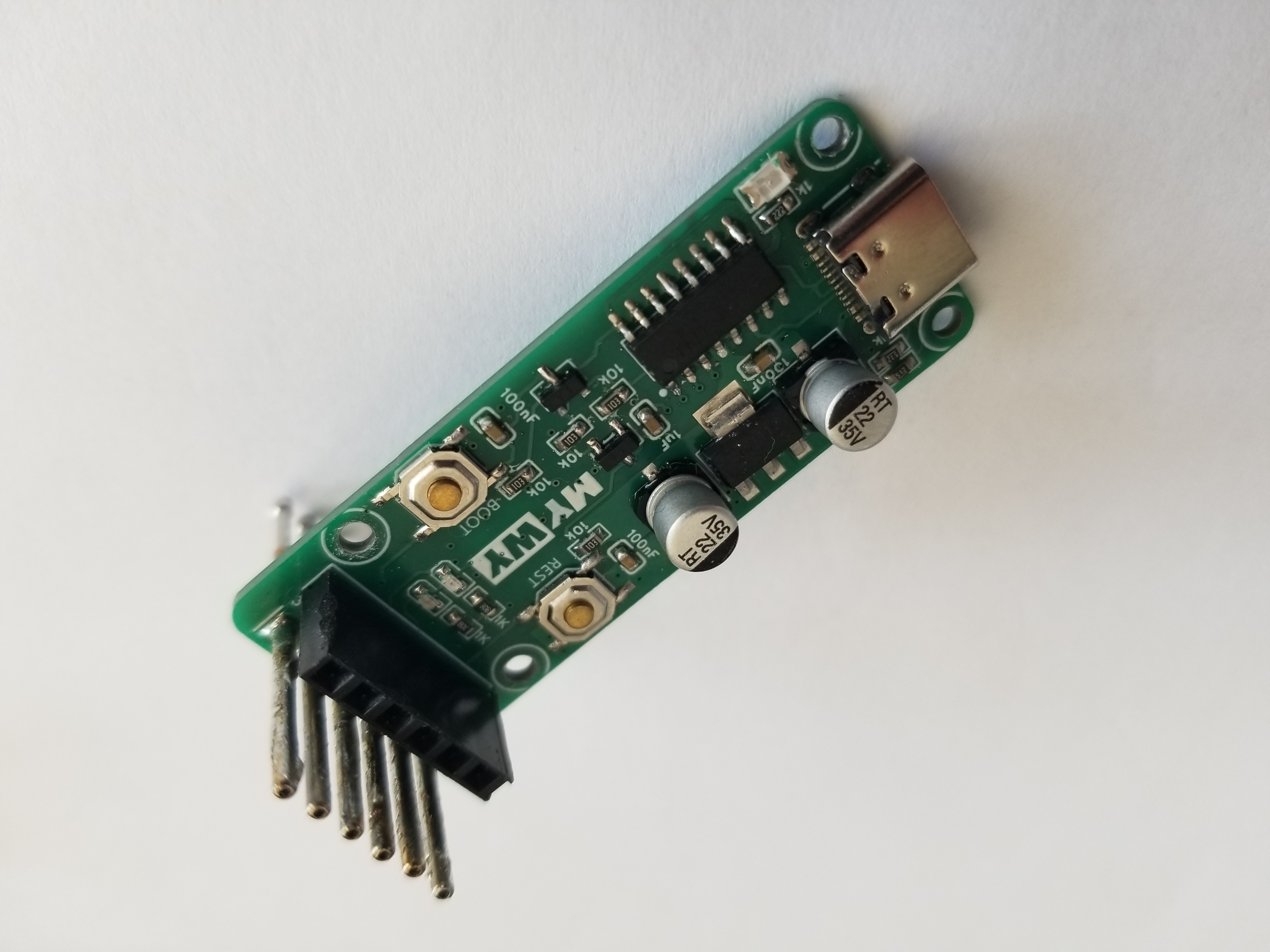

基于CH340C的串口下载器,可用用乐鑫ESP系列、合宙AIR系列芯片的串口下载。
简介:基于CH340C的串口下载器,可用用乐鑫ESP系列、合宙AIR系列芯片的串口下载。
创建时间:2023-11-01 11:34:08更新时间:2024-07-09 11:57:27
电路参考了平台上Xiaole.Tao大佬的ESP Air Burnner的电路

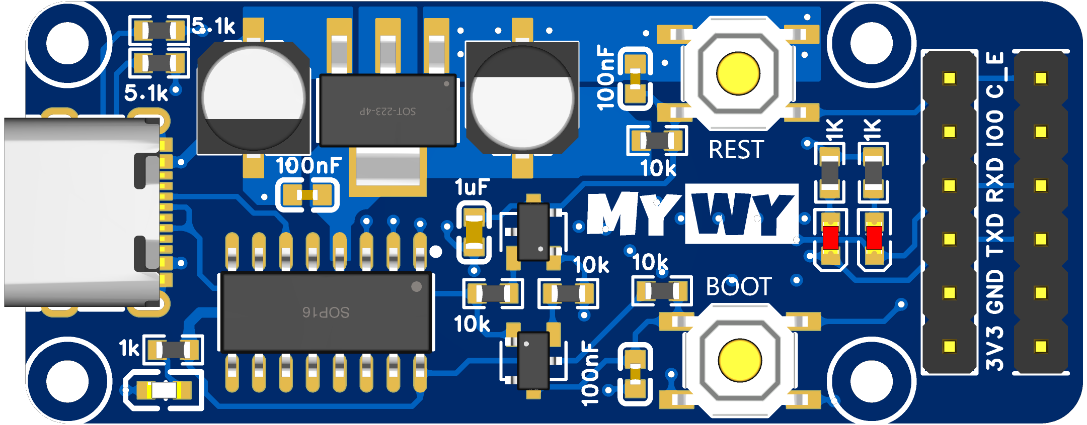

特点:
基于CH340C,外围电路简单;
有自动下载电路,不废手;
有TX、RX指示灯,下载状态一目了然;
有2.54排针可做为通用下载器;
有P100-D2探针,按烧录夹做的设计,方便直接上板烧录。

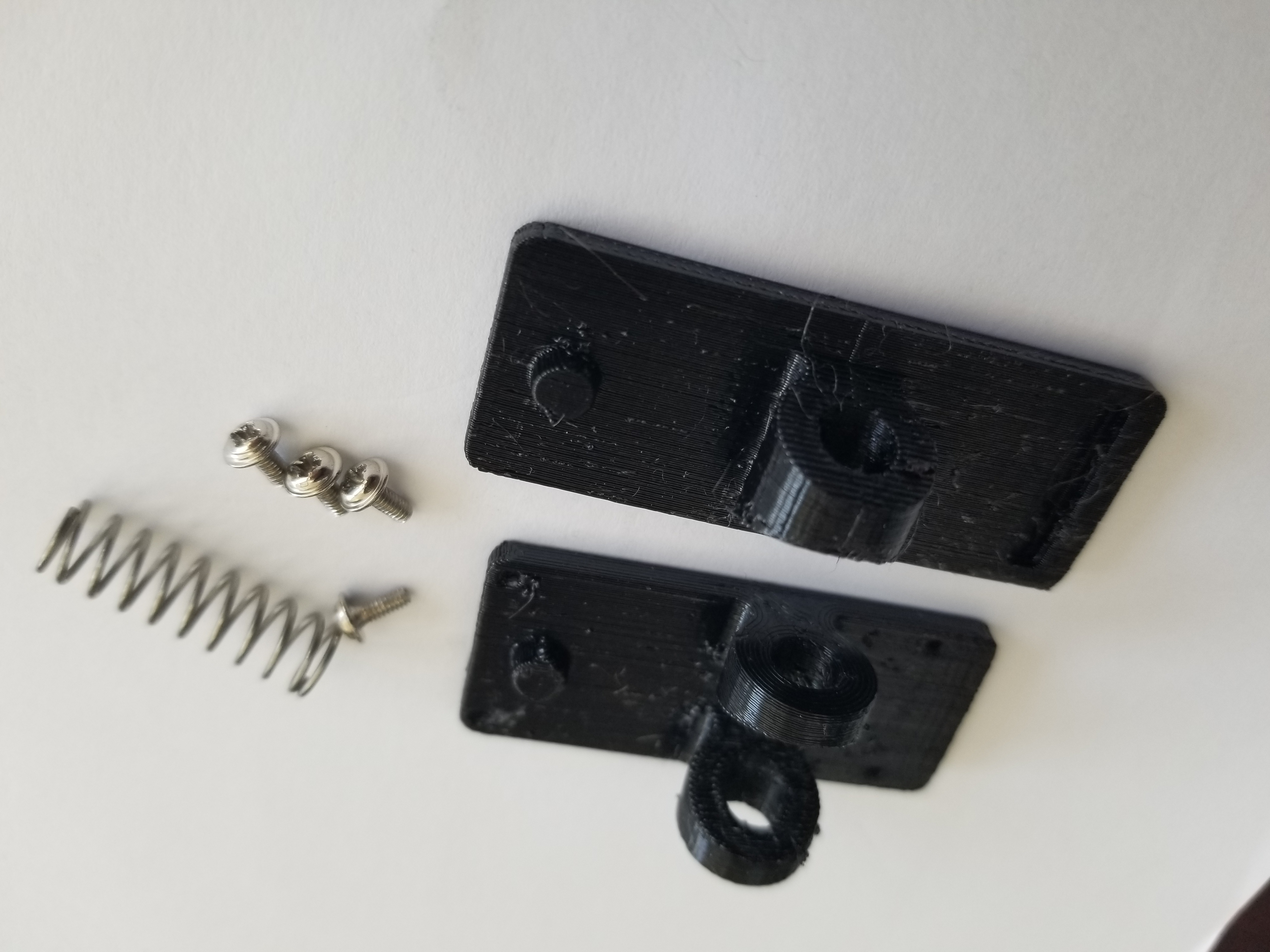

设计已验证通过,3D打印文件见附件。

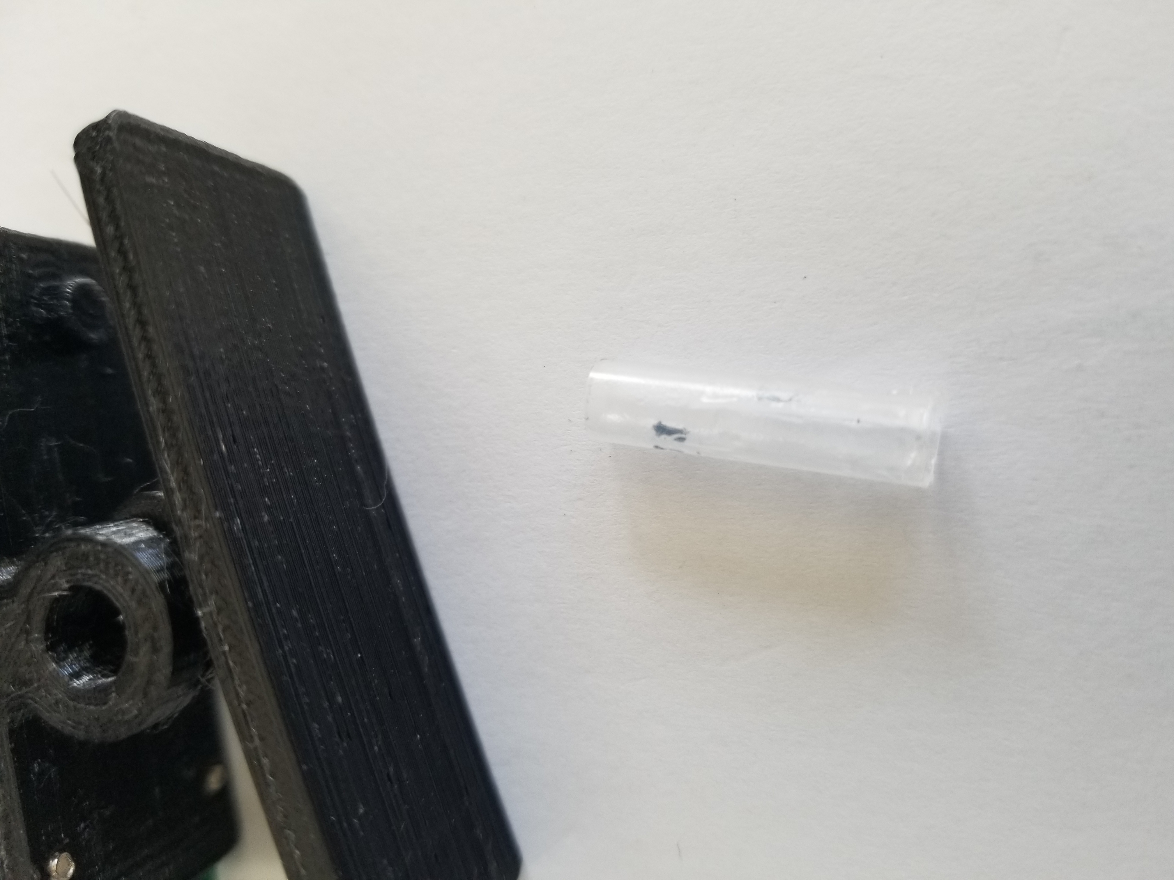

夹子的轴直接用水性笔芯切一段。
part1.STL
part2.STL
