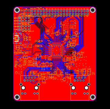

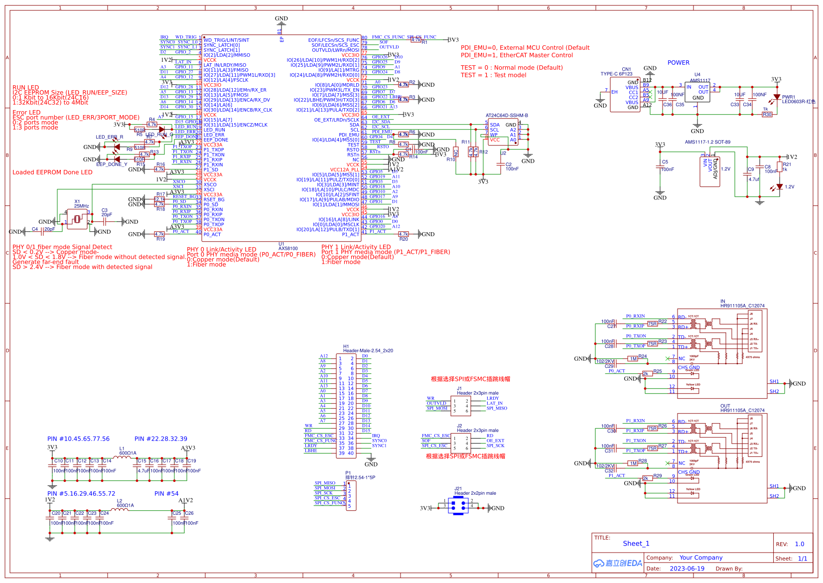

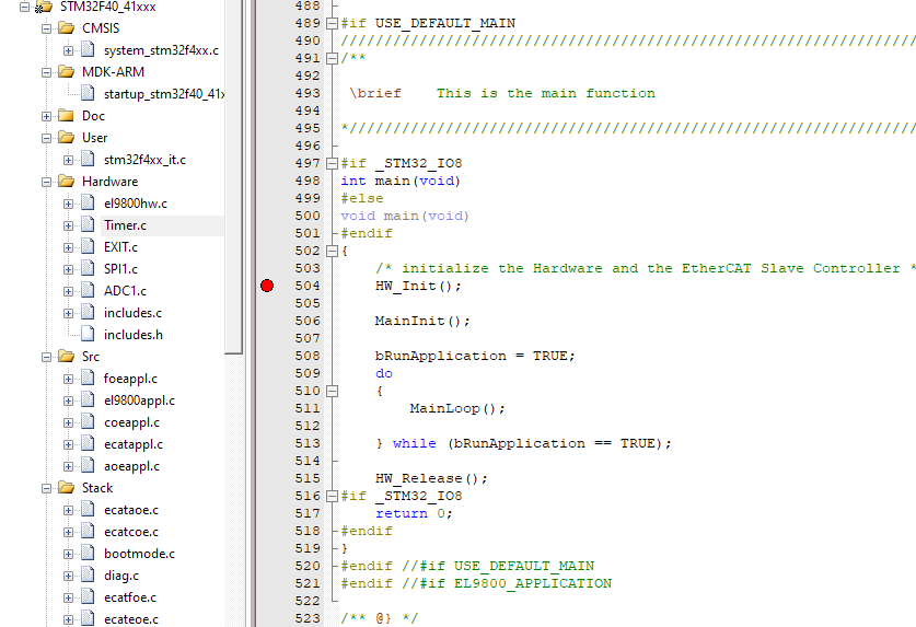

EtherCAT_AX58100  TwinCAT SPI控制IO已验证。并口功能尚未验证。
可配和STM32F103,STM32F407等作为从站,然后连接无刷驱动板或者AD7606等信号采集板块。
后续思路是主站板+从站板+无刷驱动板+信号采集板。
EtherCAT从站AX58100+STM32F407
