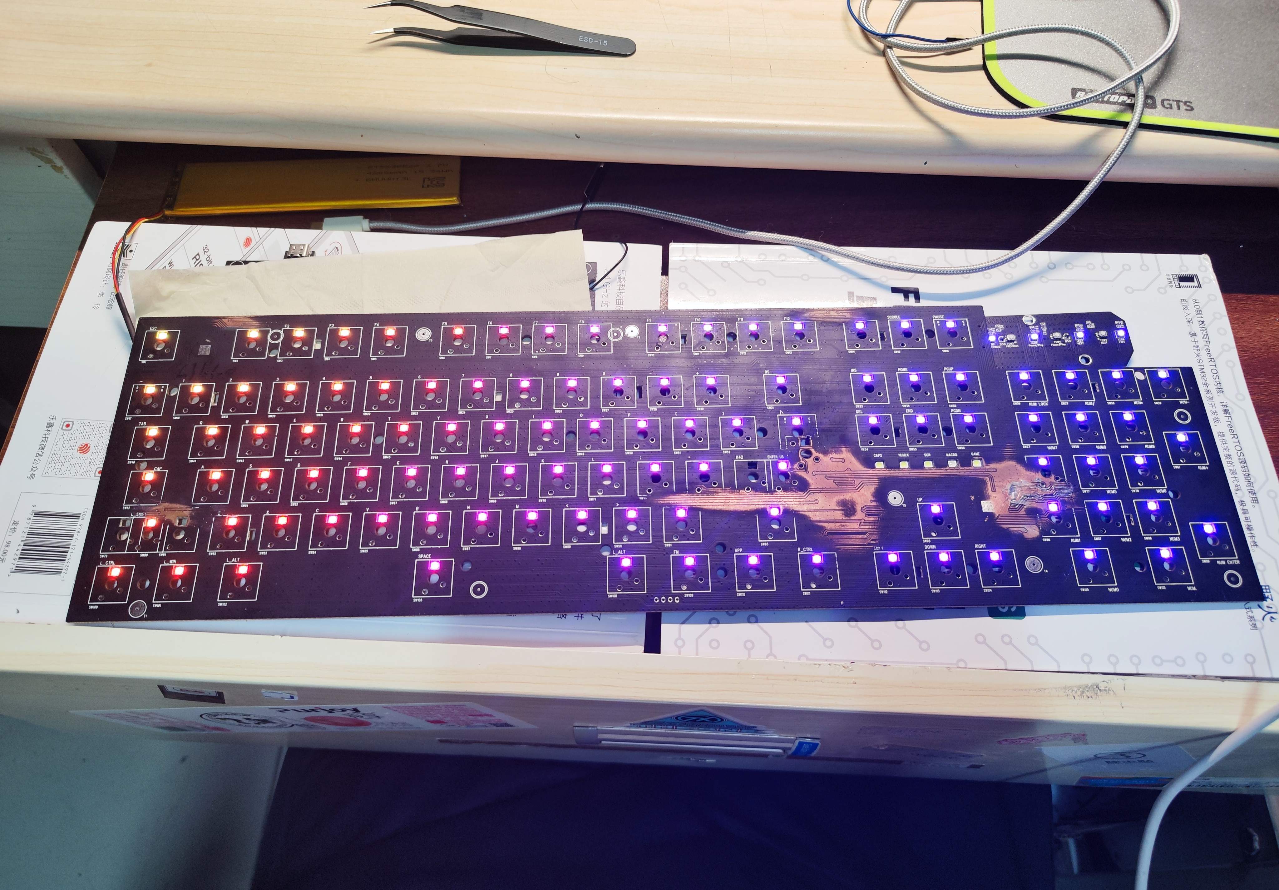

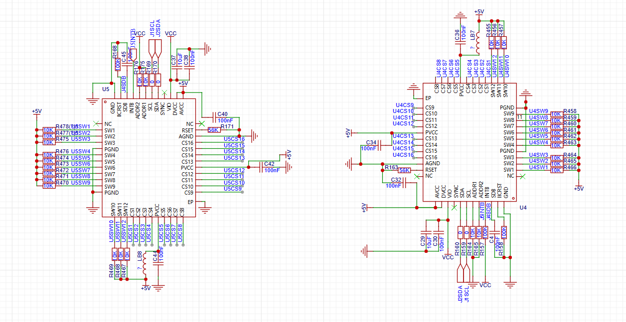

RAZER BLACKWIDOW V3PRO 接口按键灯光电路测量
可能会有个别错误(位号被立创eda打乱了不想挨个改了)
pcb需要自行绘制,审核别卡我了
元件有:
BAW56T 丝印 JD 共阳贴片二极管
灯控应该是 IS31FL3733
