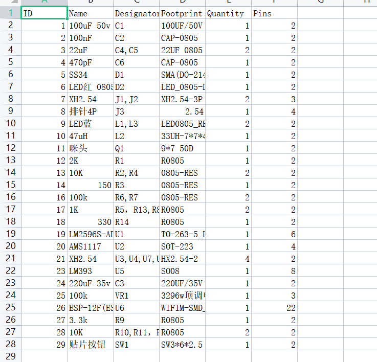

*4、硬件部分
请输入内容…
音乐律动板PCB硬件主要包括三部分,DCDC电源,声音传感器,esp8266主控
DCDC电源:采用LM2596s降压芯片,主要作用是将音箱的12-24v的电源输入转换成5v给灯带供电,然后5v经过Ams1117线性降压至3.3给esp8266芯片供电
声音传感器:通过咪头采集周围环境声音强度,咪头内驻极体薄膜震动产生微弱的电压通过lm393电压比较器增益后传输至esp8266 ADC引脚,进行模拟信号的采集
esp8266:控制灯光的效果,律动模式+灯光秀模式
律动板电源输入:支持5v 或7-24v电源供电(一般接功放板电源)
输出电流:最大支持5v 3A输出(超过2A需加散热片)
目前测试144/m灯带工作正常,建议灯珠数量少于200
接口输出:两个ws2812灯带接口,中间信号脚分别与esp8266 IO4 IO5相接
                  两个按键接口分别连接于 IO14  IO12,用于灯光开关控制,灯效切换
下载程序:用ch340或者cp2102烧录器进行连接下载,csdn有教程。
考虑到体积和成本的原因,没有设计音箱的功放板,而律动板参照某宝上40w蓝牙5.0功放尺寸大小所画,可用铜柱连接组合,音质非常棒。

*6、BOM清单
请输入内容…
