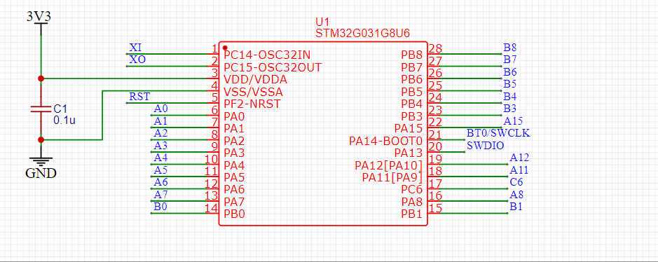

STM32G031G8U6单片机为一款基于ARM Cortex M0+架构的单片机,最高主频为64Mhz。片内含有8kB的SRAM以及64kB的Flash。由于大量引脚复用的方式,但集成的外设依旧十分丰富,虽然不能同时使用,但在提供了较高的灵活度。G031虽然不算特别强大,但做一些小项目来说是绰绰有余了,并且小巧的qfn28封装也使得其便于放置在PCB上。

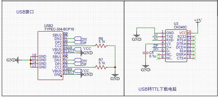

2. CH340下载电路:
秉承笔者设计单片机核心板一贯的上手即用的原则,由于STM32G0系列单片机不支持USB-DFU下载方式,故在板上集成了CH340串口下载电路。
注意:芯片为CH340C,非CH340G,340G不含内部时钟源,不通用。

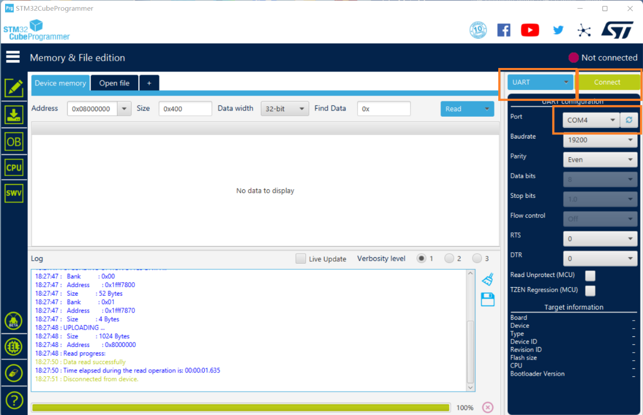

1. 下载工具的准备:需下载安装STM32CubeProgrammer(如果没有CH340驱动的还需额外安装驱动),初次使用时,连接模式选择UART,选择正确的COM号,点击Connect,即可正常连接单片机,如果没有正常连接,请检查焊接。

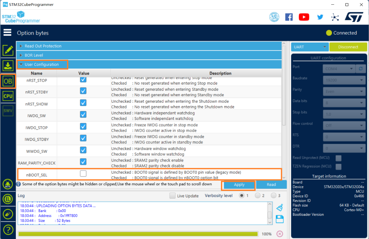

2. 注意!!!!!初次使用核心板,切记一定不要直接烧录程序!一定不要直接烧录程序!一定不要直接烧录程序!需要先对寄存器进行修改,否则后续将无法进入串口下载模式,只能通过swd进入再修改。这是由于G0系列BOOT0的存在形式有两种,可选以实体引脚或寄存器形式存在,默认为寄存器,但串口下载必须使用实体引脚形式。
修改方法:
点击OB,打开User Configuration菜单。找到nBOOT_SEL,,将其取!消!勾!选!,点击apply确认,至此完成。
3. 后续烧录程序的方法:
按住核心板boot键后按RST键,见到程序跑飞了则说明进入下载模式成功,在CubePrg里连接,拉入elf或hex文件进行烧录即可。
