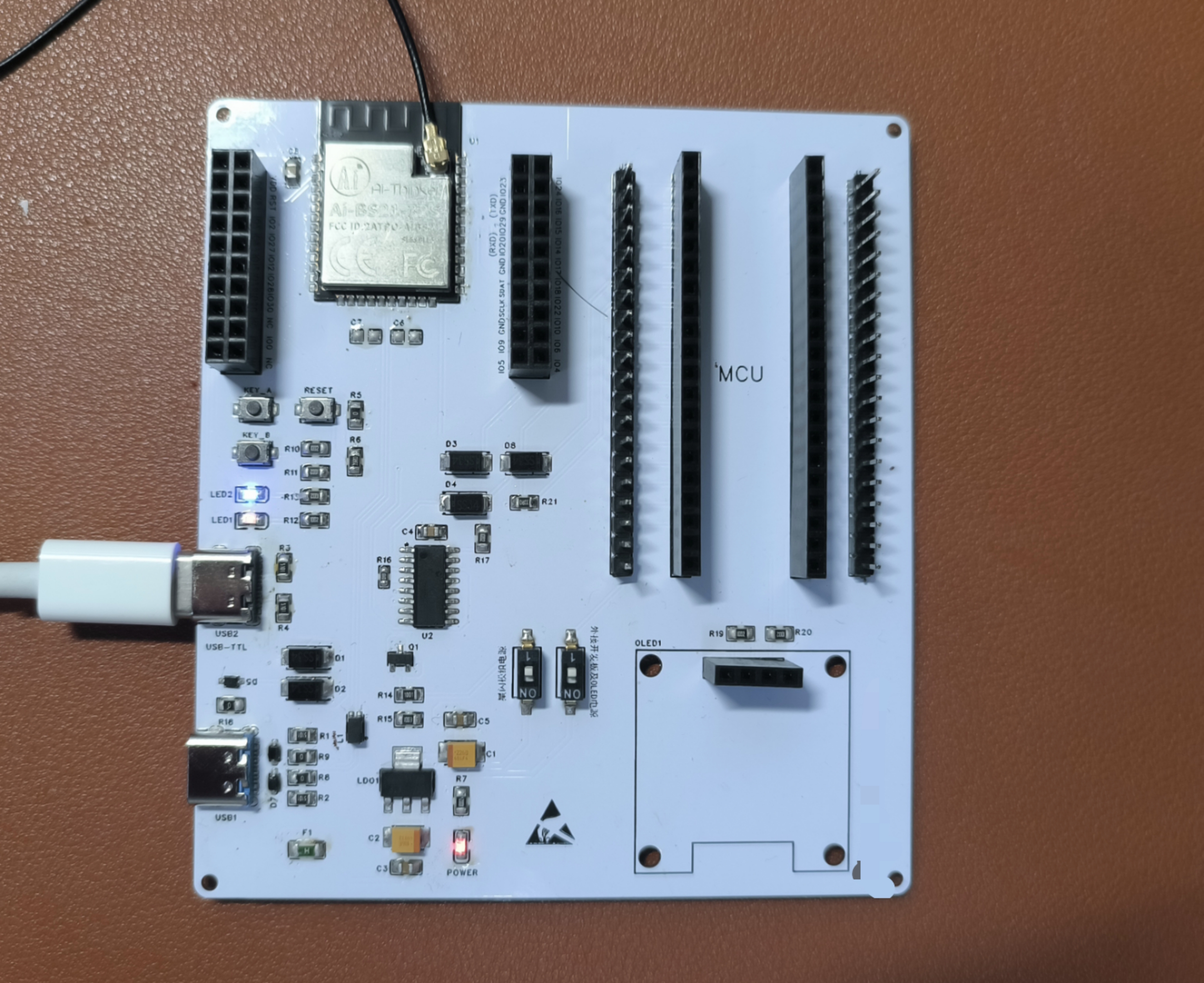

基于安信可Ai-BS21-32S星闪模组的开发板
简介:基于安信可Ai-BS21-32S星闪模组的开发板
创建时间:2024-04-08 22:30:04更新时间:2024-04-23 09:46:34
        采用安信可Ai-BS21-32S星闪模组,留有排母可以插入开发板,通过串口向星闪模组发送AT指令。
        插入的开发板可以为经典的STM32 Bluepill及其他引脚定义相同的开发板。原理图设计参考了部分安信可官方开发板。提供有两个电源开关,可以控制星闪模组以及外接开发板的电源。预留了OLED屏位置。
        已验证功能:
        固件烧录已成功,串口助手可以接收到启动信息;
        GPIOS输出电平已验证;
        两块星闪开发板之间通过星闪连接并互相通信;
        与STM32串口通信正在验证
        如果有问题,欢迎指正。
