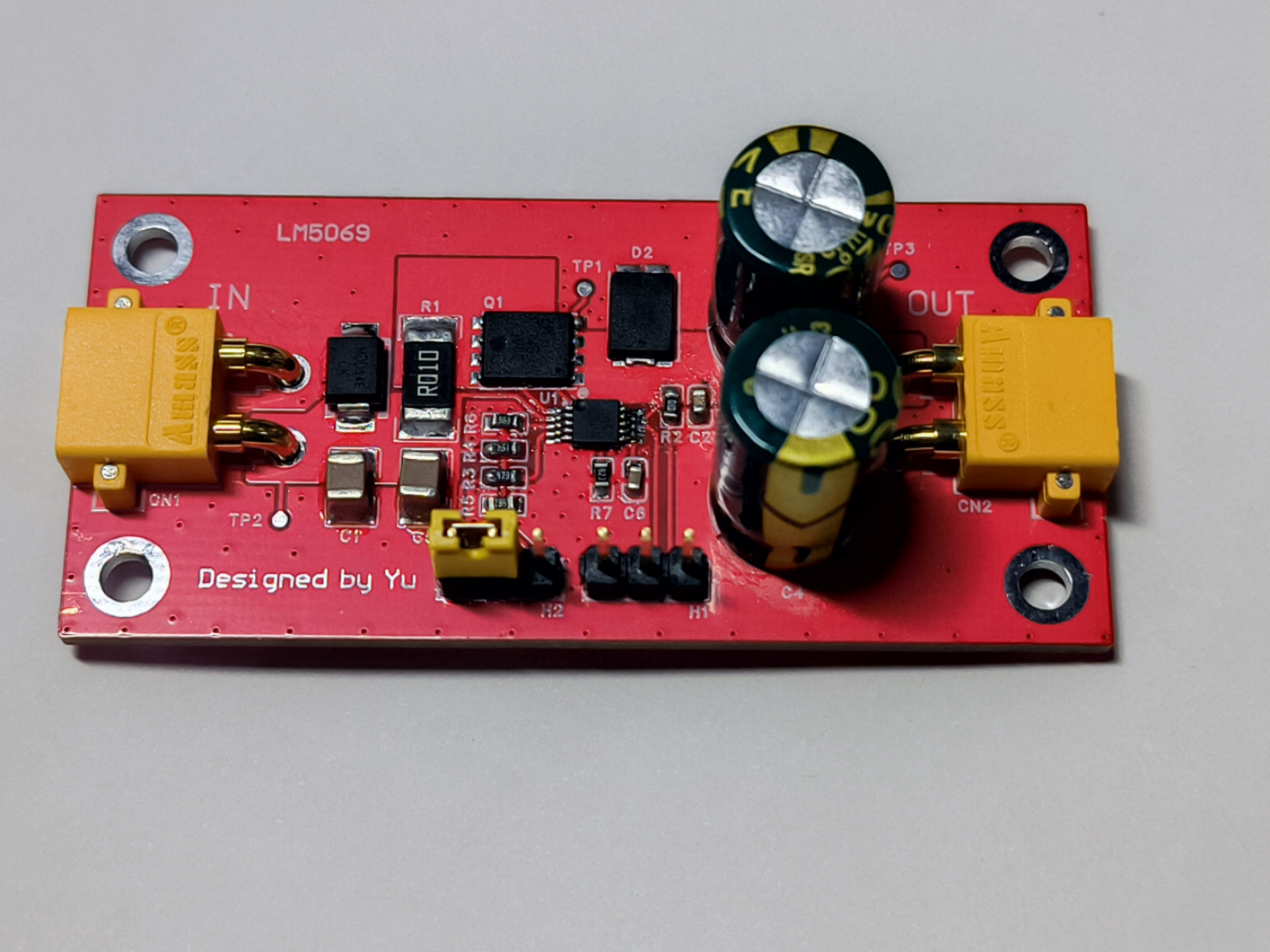

LM5069热插拔保护模块
778
基于德州仪器的LM5069的热插拔保护模块,可以有效保护后级电路
简介:基于德州仪器的LM5069的热插拔保护模块,可以有效保护后级电路
复刻成本:30
CC BY-NC-SA 4.0
创建时间:2024-12-09 10:08:12更新时间:2025-04-23 17:53:09
前言:复刻使用有一定风险与故障可能,焊接不良或者其间故障均可能使模块无法正常工作,接入后级电路或负载前必须先测试模块工作正常!
简介:
基于LM5069的热插拔保护模块:
1.可以通过外部元件配置过压/欠压保护,并且可以配置迟滞区间
2.具有过流保护功能
3.浪涌抑制
4.具有宽电压工作范围
该模块采用XT30接口,方便使用

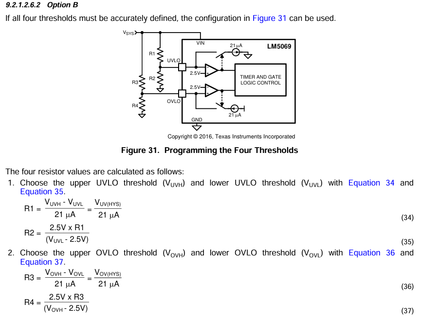

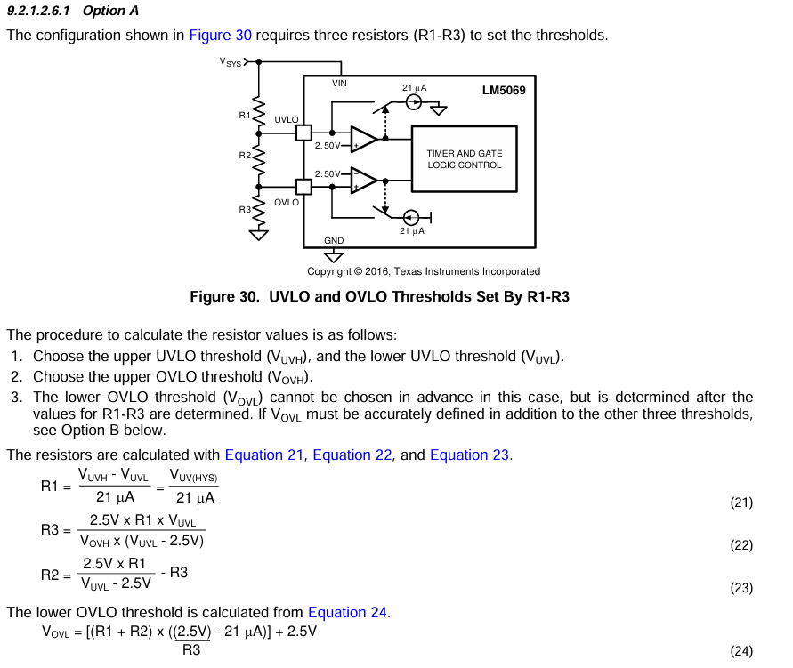

LM5096根据外部电阻接入方式有多种过压/欠压保护方式,可以通过跳线帽来改变。
具体见Ti官方手册:
更多配置功能详见Ti官方手册
