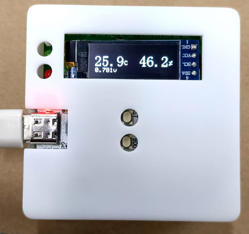

这是我做的外壳,水平还是有待提高。

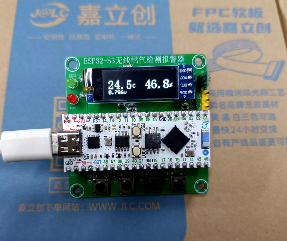

1-基于ESP32-S3设计电路板,并可用于学习
2-通过燃气传感器在线检测燃气泄露情况;
3-检测到燃气泄露,蜂鸣器报警,警示灯亮起;
4-可以远程查看检测数据;
5-OLED实时显示本地温湿度、燃气检测数据。

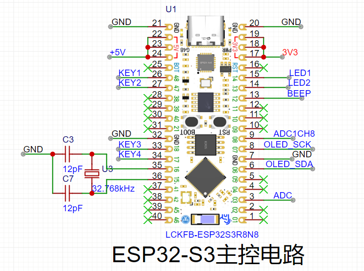

主控电路
采用立创的ESP32-S3。具体资源不再细说,详见立创开发板网站。https://lckfb.com/
管脚使用分配如下:

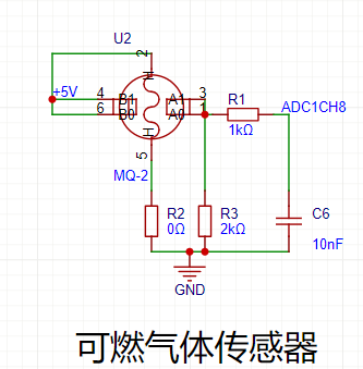

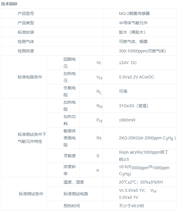

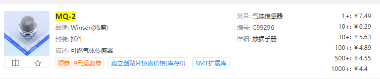

采用MQ-2传感器,可在立创采购
传感器特点:
*MQ-2烟雾传感器在较宽的浓度范围内对可燃气体有良好的灵敏度
*对液化气、丙烷、氢气 的灵敏度较高
*长寿命、低成本
*简单的驱动电路即可
主要应用
*家庭用气体泄漏报警器
*工业用可燃烟雾气体报警器
*便携式烟雾气体检测器
指标如下:
使用时有发热现象,需要注意安全。
管脚是对称的,可以交换使用。

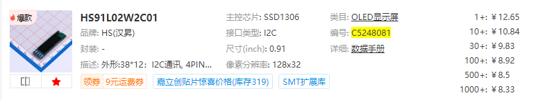

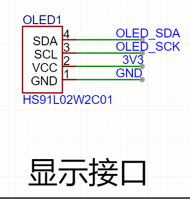

OLED显示电路
立创商城采购。0.91寸,128X32像素。
IIC接口方便使用。

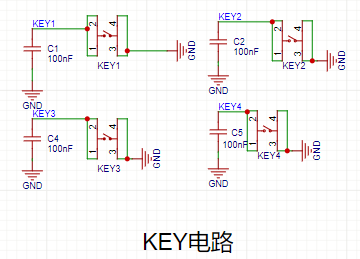

按键电路
预留了4路按键,方便调试和切换模式。
比如开关报警等。

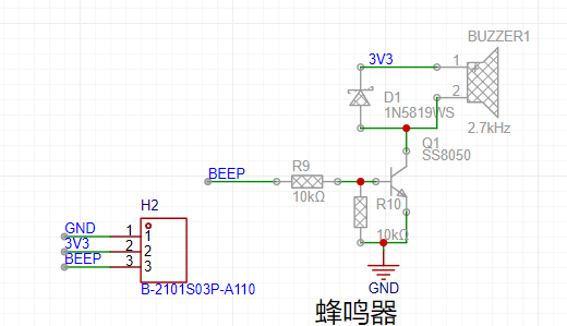

报警电路
采用蜂鸣器报警。需要2.7K的PWM方波驱动。

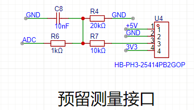

预留AD电路
AD采样电路,如下图所示:
方便采集电压,验证程序。

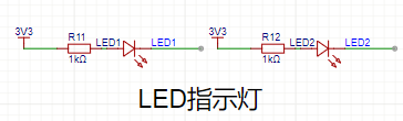

LED电路
预留2两路LED报警指示灯。

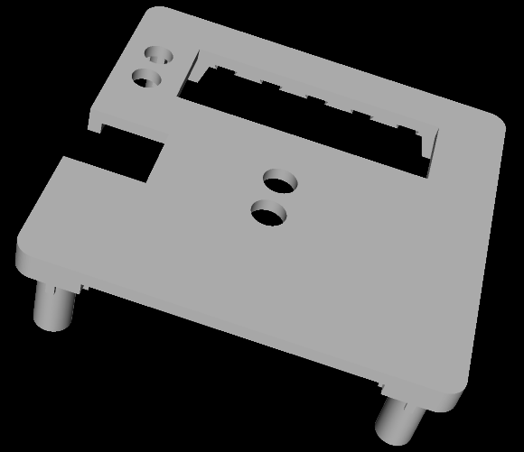

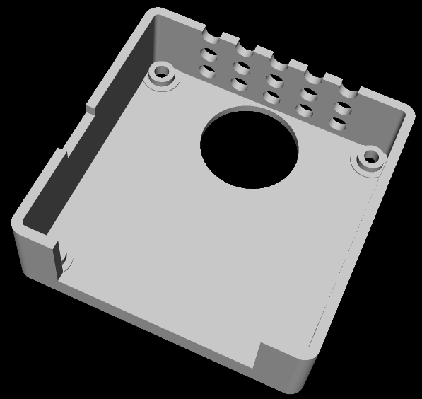

外壳设计
采用立创EDA设计。
上盖:
底壳:

效果展示
请移步B站观看
https://www.bilibili.com/video/BV1obyHYBEAh/
演示视频.mp4
